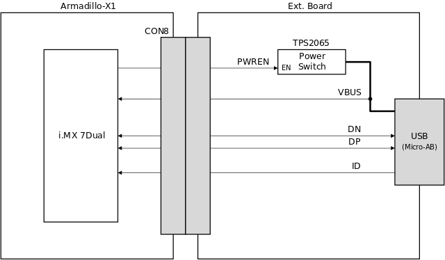

47DPIn/Out
USBプラス側信号
i.MX 7DualのUSB_OTG2_DPピンに接続
48DNIn/Out
USBマイナス側信号
i.MX 7DualのUSB_OTG2_DNピンに接続
50VBUSIn
VBUS監視
i.MX 7DualのUSB_OTG2_VBUSピンに接続
68IDIn
ID信号
i.MX 7DualのSD2_RESET_Bピンに接続
100GPIO3_IO28Out
TPS2065のENピンに接続
i.MX 7DualのLCD_DAT23ピンに接続

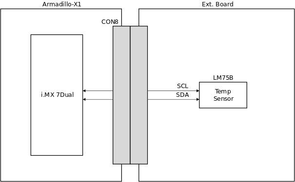

21.9.3.1. ハードウェア構成
ブロック図を図21.7「拡張インターフェースI2Cブロック図」に、信号配列を表21.3「拡張インターフェースI2C信号配列」に示します。
拡張インターフェースI2Cブロック図
図21.7 拡張インターフェースI2Cブロック図
表21.3 拡張インターフェースI2C信号配列
CON8ピン番号信号名I/O説明
20SCLIn/Out
I2Cクロック
i.MX 7DualのI2C1_SCLピンに接続
21SDAIn/Out
I2Cデータ
i.MX 7DualのI2C1_SDAピンに接続

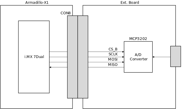

21.9.4.1. ハードウェア構成
ブロック図を図21.8「拡張インターフェースSPIブロック図」に、信号配列を表21.4「拡張インターフェースSPI信号配列」に示します。
拡張インターフェースSPIブロック図
図21.8 拡張インターフェースSPIブロック図
表21.4 拡張インターフェースSPI信号配列
CON8ピン番号信号名I/O説明
72MISOIn
マスター入力/スレーブ出力
i.MX 7DualのLCD_CLKピンに接続
73MOSIOut
マスター出力/スレーブ入力
i.MX 7DualのLCD_ENABLEピンに接続
74SCLKOut
シリアルクロック
i.MX 7DualのLCD_HSYNCピンに接続
75GPIO3_IO3Out
スレーブセレクト
i.MX 7DualのLCD_VSYNCピンに接続

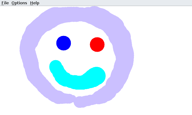

Armadillo-X1 評価用拡張ボードに接続されたLCDとタッチパネルの動作確認のため、Qt5のサンプルアプリケーションを利用します。次に示すコマンドでサンプルアプリケーションをインストールし起動してください。
[armadillo ~]# apt-get update
[armadillo ~]# apt-get install qtbase5-examples qt5-default
[armadillo ~]# cd /usr/lib/arm-linux-gnueabihf/qt5/examples/touch/fingerpaint
[armadillo ~]# export QT_QPA_PLATFORM=linuxfb
[armadillo ~]# export QT_QPA_GENERIC_PLUGINS=evdevtouch:/dev/input/event1
[armadillo ~]# ./fingerpaint
サンプルアプリケーションを起動すると、LCD上に指で絵を描画することができます。
Qt5 サンプルアプリケーション
図21.9 Qt5 サンプルアプリケーション
