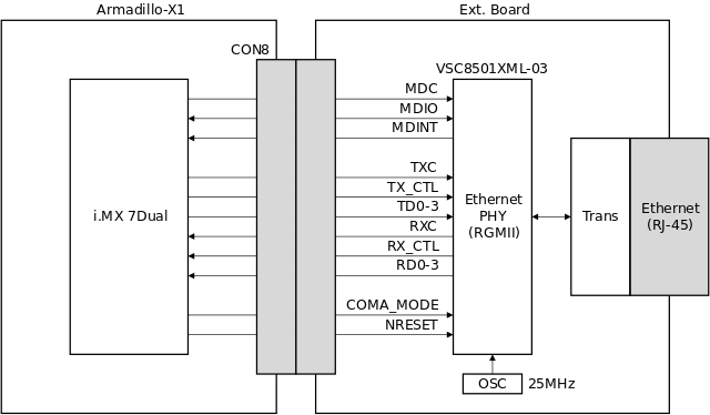

21.7.1. Ethernet
拡張インターフェースのEthernetの使用例を説明します。
例として、Ethernet PHYにはMicrosemi製VSC8501XML-03を使います。これはArmadillo-X1本体に搭載されているものと同じです。
拡張インターフェースのEthernetを使うためには、Device Treeとブートローダーをカスタマイズする必要があります。VSC8501のドライバは工場出荷イメージで有効になっているため、Linuxカーネルイメージのカスタマイズは不要です。
21.7.1.1. ハードウェア構成
ブロック図を図21.3「拡張インターフェースEthernetブロック図」に、信号配列を表21.1「拡張インターフェースEthernet信号配列」に示します。

表21.1 拡張インターフェースEthernet信号配列
CON8ピン番号信号名I/O説明
24RD0In
受信データ0
i.MX 7DualのENET1_RGMII_RD0ピンに接続
25RD1In
受信データ1
i.MX 7DualのENET1_RGMII_RD1ピンに接続
26RD2In
受信データ2
i.MX 7DualのENET1_RGMII_RD2ピンに接続
27RD3In
受信データ3
i.MX 7DualのENET1_RGMII_RD3ピンに接続
28RX_CTLIn
受信制御
i.MX 7DualのENET1_RGMII_RX_CTLピンに接続
29RXCIn
受信クロック
i.MX 7DualのENET1_RGMII_RXCピンに接続
30TD0Out
送信データ0
i.MX 7DualのENET1_RGMII_TD0ピンに接続
31TD1Out
送信データ1
i.MX 7DualのENET1_RGMII_TD1ピンに接続
32TD2Out
送信データ2
i.MX 7DualのENET1_RGMII_TD2ピンに接続
33TD3Out
送信データ3
i.MX 7DualのENET1_RGMII_TD3ピンに接続
34TX_CTLOut
送信制御
i.MX 7DualのENET1_RGMII_TX_CTLピンに接続
35TXCOut
送信クロック
i.MX 7DualのENET1_RGMII_TXCピンに接続
36GPIO7_IO12In
VSC8501のMDINTピンに接続
i.MX 7DualのENET1_TX_CLKピンに接続
37GPIO7_IO13Out
VSC8501のNRESETピンに接続
i.MX 7DualのENET1_RX_CLKピンに接続
38GPIO7_IO14Out
VSC8501のCOMA_MODEピンに接続
i.MX 7DualのENET1_CRSピンに接続
69MDCOut
MDIOクロック
i.MX 7DualのENET1_MDCピンに接続
70MDIOIn/Out
MDIOデータ
i.MX 7DualのENET1_MDIOピンに接続

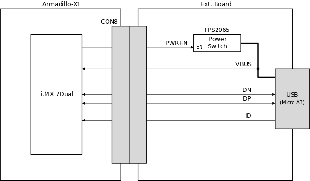

21.7.2. USB OTG
拡張インターフェースのUSB OTG(On-the-Go)の使用例を説明します。
拡張インターフェースのUSB OTGを使うためには、Device Treeをカスタマイズする必要があります。
21.7.2.1. ハードウェア構成
ブロック図を図21.4「拡張インターフェースUSB OTGブロック図」に、信号配列を表21.2「拡張インターフェースUSB OTG信号配列」に示します。
図21.4 拡張インターフェースUSB OTGブロック図
表21.2 拡張インターフェースUSB OTG信号配列
CON8ピン番号信号名I/O説明
47DPIn/Out
USBプラス側信号
i.MX 7DualのUSB_OTG2_DPピンに接続
48DNIn/Out
USBマイナス側信号
i.MX 7DualのUSB_OTG2_DNピンに接続
50VBUSIn
VBUS監視
i.MX 7DualのUSB_OTG2_VBUSピンに接続
68IDIn
ID信号
i.MX 7DualのSD2_RESET_Bピンに接続
100GPIO3_IO28Out
TPS2065のENピンに接続
i.MX 7DualのLCD_DAT23ピンに接続

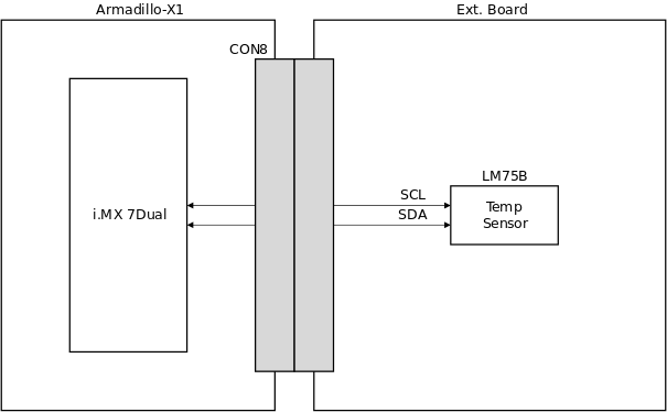

21.7.3. I2C
拡張インターフェースのI2Cの使用例を説明します。
例として、I2CデバイスにはNXPセミコンダクターズ製の温度センサー(LM75B)を使います。
拡張インターフェースのI2Cを使うためには、Device Treeをカスタマイズする必要があります。LM75B のドライバは工場出荷イメージで有効になっているため、Linux カーネルイメージのカスタマイズは不要です。
21.7.3.1. ハードウェア構成
ブロック図を図21.5「拡張インターフェースI2Cブロック図」に、信号配列を表21.3「拡張インターフェースI2C信号配列」に示します。
拡張インターフェースI2Cブロック図
図21.5 拡張インターフェースI2Cブロック図
表21.3 拡張インターフェースI2C信号配列
CON8ピン番号信号名I/O説明
20SCLIn/Out
I2Cクロック
i.MX 7DualのI2C1_SCLピンに接続
21SDAIn/Out
I2Cデータ
i.MX 7DualのI2C1_SDAピンに接続

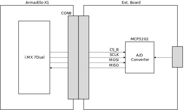

21.7.4. SPI
拡張インターフェースのSPIの使用例を説明します。
例として、SPIデバイスにはMicrochip製ADコンバーター(MCP3202)を使います。
拡張インターフェースのSPIを使うためには、Device Treeをカスタマイズする必要があります。MCP3202 のドライバは工場出荷イメージで有効になっているため、Linux カーネルイメージのカスタマイズは不要です。
21.7.4.1. ハードウェア構成
ブロック図を図21.6「拡張インターフェースSPIブロック図」に、信号配列を表21.4「拡張インターフェースSPI信号配列」に示します。
拡張インターフェースSPIブロック図
図21.6 拡張インターフェースSPIブロック図

CON8ピン番号信号名I/O説明
72MISOIn
マスター入力/スレーブ出力
i.MX 7DualのLCD_CLKピンに接続
73MOSIOut
マスター出力/スレーブ入力
i.MX 7DualのLCD_ENABLEピンに接続
74SCLKOut
シリアルクロック
i.MX 7DualのLCD_HSYNCピンに接続
75GPIO3_IO3Out
スレーブセレクト
i.MX 7DualのLCD_VSYNCピンに接続
21.7.4.2. Device Treeのカスタマイズ

21.8.2.3. USB
Armadillo-X1 評価用拡張ボードのUSBインターフェース(CON6)は、使用する評価用拡張ボード対応DTBによって機能が変化します。
USBホストとして起動した場合、microUSB接続のフラッシュメモリやハードディスク等を使用することができます。例えばUSBフラッシュメモリを接続した場合は、/dev/sd*としてデバイスファイルが生成されます。
[armadillo ~]# ls /dev/sd*
/dev/sda  /dev/sda1
ストレージの詳しい使用方法については、「ストレージ」を参照してください。
USBデバイスとして起動した場合、デフォルトでは「CDC Composite Gadget」が有効になっています。例として、「CDC-ACM(USB Communication Device Class Abstract Control Model)」としての使い方を示します。

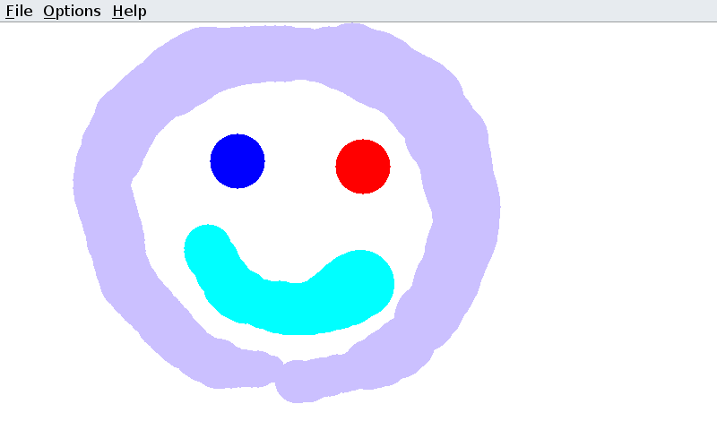

21.8.2.4. LCD
Armadillo-X1 評価用拡張ボードに接続されたLCDとタッチパネルの動作確認のため、Qt5のサンプルアプリケーションを利用します。次に示すコマンドでサンプルアプリケーションをインストールし起動してください。
[armadillo ~]# apt-get update
[armadillo ~]# apt-get install qtbase5-examples qt5-default
[armadillo ~]# cd /usr/lib/arm-linux-gnueabihf/qt5/examples/touch/fingerpaint
[armadillo ~]# export QT_QPA_PLATFORM=linuxfb
[armadillo ~]# export QT_QPA_GENERIC_PLUGINS=evdevtouch:/dev/input/event1
[armadillo ~]# ./fingerpaint
サンプルアプリケーションを起動すると、LCD上に指で絵を描画することができます。
Qt5 サンプルアプリケーション
図21.7 Qt5 サンプルアプリケーション
