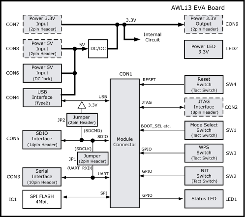

Armadillo-WLAN評価ボード(以下、AWL13評価ボード)は、AWL13のUART起動モード、FLASH起動モード、SDIO起動モード、USB起動モードのすべてを評価することができます。UARTインターフェースは、RS232Cレベル変換部分が取りはずしができる構造になっているため、+3.3V TTLレベル、RS232Cレベルでの評価を行うことができます。また、外付けアンテナの評価用にアンテナを固定できるようになっています。
表D.1 AWL13評価ボードのボード仕様
AWL13取り付けコネクタ | AXK6F34347YG(パナソニック電工) |
UARTインターフェース | +3.3V TTLレベル | ピンヘッダ 10ピン、フロー制御ピン有り(RTS、CTS) |
RS232Cレベル | D-Sub 9ピン、フロー制御ピン有り(RTS、CTS)、最大データ転送レート 921600bps |
SPIフラッシュメモリ | M25PE40-VMN6TP(Micron) |
SDIOインターフェース | ピンヘッダ 14ピン |
USBインターフェース | Type Bコネクタ |
スイッチ | タクトスイッチ x 3、ディップスイッチ(4ビット) |
LED | 緑色LED(面実装タイプ)、黄色LED(面実装タイプ) |
入力電源電圧 | DC 5.0V±0.25V(CON6、CON8) |
DC 3.3V±0.2V(CON7) |
出力電源電圧 | DC 3.3V±0.2V(CON9) Max.1A(AWL13評価ボードの消費電流含む) |
消費電力(Typ.)
| 1W(AWL13の消費電力含む) |

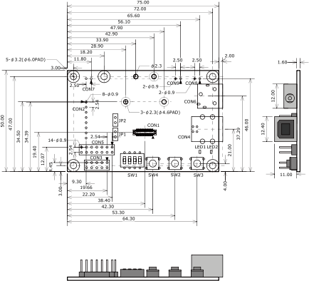

基板サイズ | AWL13評価ボード 本体 | 50.0 x 75.0mm(突起部含まず) |
RS232Cレベル変換ボード | 50.0 x 26.2mm(突起部含まず) |
表D.2 AWL13評価ボードのインターフェース
記号 | インターフェース | 形状 | 備考 |
CON1 | モジュールコネクタ |
34ピン(0.5mmピッチ)
| 挿抜寿命: 50回 |
CON2 | JTAGインターフェース | 8ピン(2.54mmピッチ) | コネクタ非搭載 |
CON3 | UARTインターフェース | ピンヘッダ 10ピン(2.54mmピッチ) | |
CON4 | USBインターフェース | Type B | |
CON5 | SDIOインターフェース | ピンヘッダ 14ピン(2.54mmピッチ) | |
CON6 | +5V 電源入力インターフェース | DCジャック | |
CON7 | +3.3V 電源入力インターフェース | 2ピン(2.5mmピッチ) | コネクタ非搭載 |
CON8 | +5V 電源入力インターフェース | 2ピン(2.5mmピッチ) | コネクタ非搭載 |
CON9 | +3.3V 電源出力インターフェース | 2ピン(2.5mmピッチ) | コネクタ非搭載 |
CON10 | UARTインターフェース | D-Sub9ピン(オス) | |
CON11 | RS232Cレベル変換ボード接続インターフェース | 10ピン(2.54mm ピッチ) | |
LED1 | ステータスLED | 面実装LED(黄色) | |
LED2 | +3.3V電源LED | 面実装LED(緑色) | |
SW1 | 起動モード選択スイッチ | 4ビット ディップスイッチ | |
SW2 | 設定初期化用スイッチ | タクトスイッチ h=5mm | |
SW3 | WPS接続開始用スイッチ | タクトスイッチ h=5mm | |
SW4 | リセットスイッチ | タクトスイッチ h=5mm | |
JP1 | ジャンパー1 | ピンヘッダ 2ピン(2.54mmピッチ) | |
JP2 | ジャンパー2 | ピンヘッダ 2ピン(2.54mmピッチ) | |

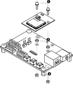

D.4. AWL13とAWL13評価ボードの組み立て
| なべ小ねじ(M2、L=8mm、スプリングワッシャー+小径平ワッシャー付) |
| 金属スペーサ(M2、L=1.5mm、直径=4mm) |
| ナット(M2、L=1.6mm、平径=4mm) |
AWL13のCON1とAWL13評価ボードのCON1はコネクタの位置合わせを確認してから接続してください。無理に力を加えるとコネクタの破損の原因となりますので十分に注意してください。

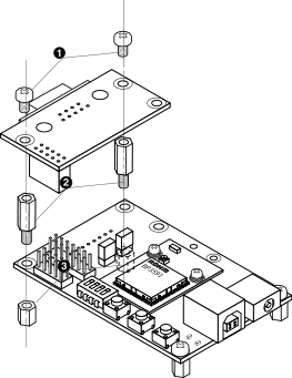

D.5. AWL13評価ボードとRS232Cレベル変換ボードの組み立て
| なべ小ねじ(M3、L=5mm) |
| 金属スペーサ メネジオネジ(M3、L=11mm、平径=5.5mm) |
| 金属スペーサ 両メネジ(M3、L=8mm、平径=5.5mm) |
AWL13評価ボードのCON3とRS232Cレベル変換ボードのCON11はコネクタの1ピンを合わせて接続してください。接続を間違えて使用した場合、故障の原因となりますので、十分にご注意ください。

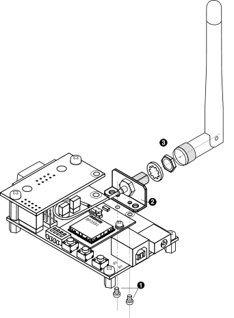

D.6. AWL13評価ボードの外付けアンテナの組み立て
| なべ小ねじ(M2、L=3mm) |
| 外付けアンテナ取り付け金具 |
| 外付けアンテナ |
AWL13のアンテナ端子(CON2)に外付けアンテナケーブルを接続する際、無理な力を加えると破損の原因となりますので十分に注意してください。
外付けアンテナケーブルを引き抜く際は、専用の引き抜き治具(U.FL-LP-N-2:ヒロセ電機)を用いて行うことを推奨します。引き抜き治具を用いずに引き抜いた場合、コネクタの変形やケーブルの断線等の原因となります。
AWL13のアンテナ端子(CON2)に外付けアンテナケーブルを長期間接続した場合、同軸コネクタのスイッチ機能が復帰しない場合があります。復帰しない場合はチップアンテナ(ANT1)が使用できなくなります。
評価・開発時において、AWL13を長期使用しない場合は、アンテナ端子(CON2)から外付けアンテナケーブルを外した状態で保存してください。また、量産機器にAWL13を組込んでご使用いただく場合、外付けアンテナからチップアンテナへの接続変更は推奨できません。
