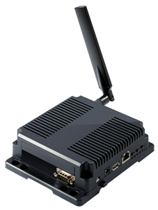

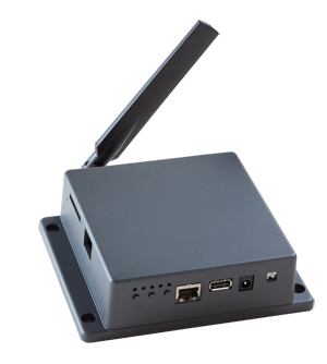

表1.1 従来モデルとリニューアルモデル(外観、ケーシング済み)
従来モデル
(ゲートウェイ)
リニューアルモデル
(ゲートウェイG2)
