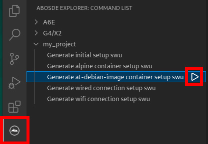

VSCode 上で ABOSDE(Armadillo Base OS Development Environment) から、
Armadillo のコンテナイメージを全て削除する SWU イメージを作成することができます。 VSCode の左ペインの [COMMON PROJECT COMMAND] から [Generate Container Clear Swu] を実行すると、SWU イメージが作成されます。
SWU イメージは ~/mkswu/container_clear.swu に保存されます。 この SWU イメージを 「SWU イメージのインストール」 を参照して Armadillo へインストールしてください。 abos-ctrl container-clear を使用すると、コンテナ、コンテナイメージ、コンテナに関するデータを削除することができます。

6.2.5.1. ABOSDE からインストールする「VSCode を使用して Armadillo のセットアップを行う」を参照して、 Armadillo のセットアッププロジェクトを作成しておいてください。 VSCode の左ペインの [my_project] から [Generate at-debian-image container setup swu] を実行してください。 作成した SWU ファイルは container_setup/at-debian-image/at-debian-image.swu に保存されています。
この SWU イメージを 「SWU イメージのインストール」 を参照して Armadillo へインストールしてください。 6.2.5.2. Docker ファイルからイメージをビルドするArmadillo-IoT ゲートウェイ G4 コンテナ から

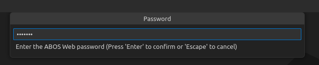

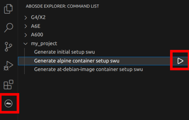

「VSCode を使用して Armadillo のセットアップを行う」を参照して、 Armadillo のセットアッププロジェクトを作成しておいてください。 VSCode の左ペインの [my_project] から [Generate alpine container setup swu] を実行してください。 作成した SWU ファイルは container_setup/alpine/alpine.swu に保存されています。
この SWU イメージを 「SWU イメージのインストール」 を参照して Armadillo へインストールしてください。 この章では、コンテナ内のネットワークを扱う方法について示します。 6.2.7.1. コンテナの IP アドレスを確認する基本的にコンテナの IP アドレスは Podman イメージからコンテナを作成したときに自動的に割り振られます。

ABOSDE は ABOS Web の Rest API を用いて通信を行っていますので、ABOS Web にパスワードでログインができる状態である必要があります。
ABOS Web へのログインを行っていない場合は「ABOS Web とは」を参考にしてください。 ABOSDE から ABOS Web の機能を使用するには通信を行う対象の Armadillo を選択する必要があります。
図6.98「ABOSDE で ローカルネットワーク上の Armadillo をスキャンする」 の赤枠で囲まれているボタンをクリックすることで、ローカルネットワーク上で ABOS Web が動作している Armadillo をスキャンすることができます。
ただし、ATDE のネットワークを NAT に設定している場合は Armadillo がリストに表示されません。 ABOSDE から ABOS Web に初めて通信を行う時、ABOS Web は通信に使用するためのトークンを発行します。
そのため、ABOSDE では 図6.99「ABOSDE の ABOS Web パスワード入力画面」 のように ABOS Web のパスワードを求められますので、設定したパスワードを入力してください。 6.9.2. Armadillo のコンテナの情報を取得するローカルネットワーク上の Armadillo をスキャンした後に、
