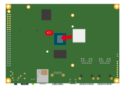

4.7.2. オプションケース(金属製)への組み付け
images/g4-metal-case-heat-sheet.svg
図4.23 オプションケース(金属製) 放熱シート貼付
WLAN+BTコンボモジュールが搭載されたモデルの場合は、基板裏にもう1箇所放熱シートを貼り付けます。 放熱シートの位置を示すシルクに合わせて貼り付けてください。

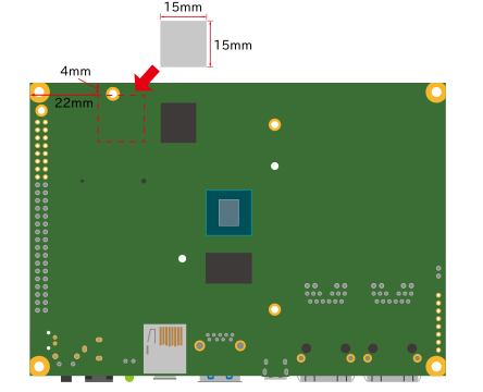

表4.3「型番とリビジョンの対応」に示す製品リビジョンより前のリビジョンでは基板裏に放熱シートの位置を示すシルクが印刷されていません。 放熱シートを貼り付ける際は図4.25「旧製品リビジョンにおける放熱シート貼り付け位置」を参考に位置を合わせて貼り付けてください。

images/g4-metal-case-heat-sheet-wlan.svg
図4.25 旧製品リビジョンにおける放熱シート貼り付け位置

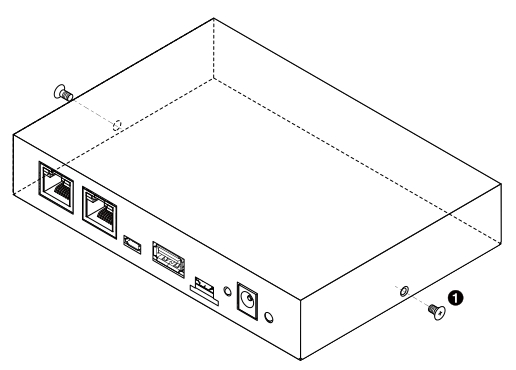

images/g4-metal-case-assy-bottom.svg
図4.26 オプションケース(金属製) ケース(下)ねじ止め

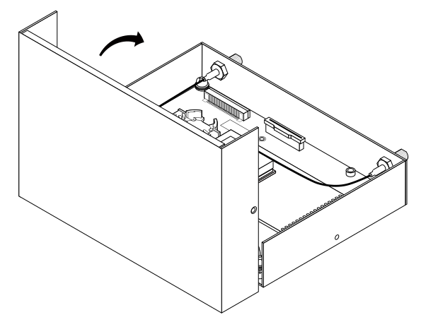

ケース(上)は、ケース(下)とフロント側を支点に嵌め合わせます。 このとき、コネクタ、スイッチ、LEDが曲がらないように注意しながら、 フロントに空いた穴に嵌めつつ閉めます。 LTEモデルの場合には、3G/LTEモジュールの熱をケースに伝導させて放熱する構造で設計しています。 3G/LTEモジュール上部に貼り付けられた放熱シートをケース(上)に接触させた状態で嵌め合わせます。
images/g4-metal-case-assy-top-bottom.svg
図4.27 オプションケース(金属製) ケース嵌め合わせ
