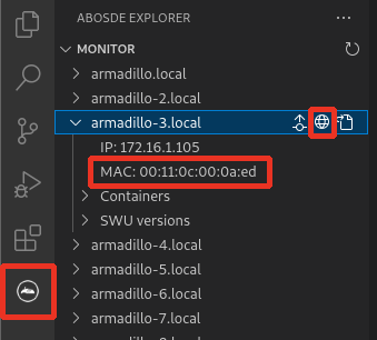

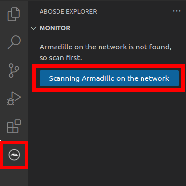

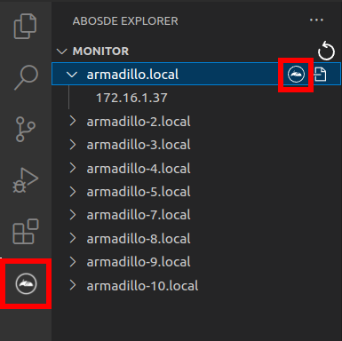

1分ほど待機して、ABOSDE でローカルネットワーク上の Armadillo をスキャンします。
図3.16「ABOSDE で ローカルネットワーク上の Armadillo をスキャンする」 の赤枠で囲われているボタンをクリックしてください。 Armadillo が正常に起動していた場合、図3.17「ABOSDE に表示されている Armadillo を更新する」 の一覧に起動した Armadillo が armadillo.local という名称で表示されます。
表示されない場合は1分ほど待機してから図3.17「ABOSDE に表示されている Armadillo を更新する」の赤枠で囲われているマークをクリックしてスキャンを再度試みてください。 ただし、ATDE のネットワークをブリッジ接続以外に設定している場合は Armadillo がリストに表示されない場合があります。表示するためにはATDE のネットワークをブリッジ接続に設定してください。
また、ABOS Web が動作する Armadillo が同じ LAN 上に複数あると、ABOS Web に接続する URL のホスト名部分(armadillo.local)が、2台目では armadillo-2.local、3台目では armadillo-3.local のように、違うものが自動的に割り当てられます。
目的の Armadillo がどのホスト名なのか不明な場合には、Armadillo のラベルに記載されているMACアドレスと一致するもの( 図3.18「ABOSDE を使用して ABOS Web を開く」 の赤枠に表示されます )を探してください。 続いて、図3.18「ABOSDE を使用して ABOS Web を開く」 の赤枠で囲われているマークをクリックして、

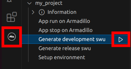

3.1.6.3. アプリケーション実行用コンテナイメージの作成Armadillo 上でアプリケーションを実行するためのコンテナイメージを作成します。
ここで作成したコンテナイメージは SWU イメージを使用して Armadillo へインストールします。 コンテナイメージの作成および SWU イメージの作成も VS Code で行います。

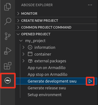

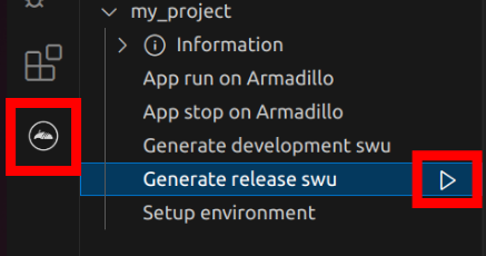

VS Code の左ペインの [my_project] から [Generate development swu] を実行します。 コンテナイメージの作成にはしばらく時間がかかります。
VS Code のターミナルに以下のように表示されるとコンテナイメージの作成は完了です。 作成した SWU イメージは my_project ディレクトリ下に development.swu という
ファイル名で保存されています。 3.1.6.4. アプリケーション実行用コンテナイメージのインストール上で作成した development.swu を Armadillo へインストールします。

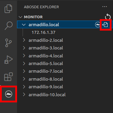

initial_setup.swu をインストールしたときと同様に ABOS Web からインストールさせることも可能ですが、
ここでは ABOSDE を使用してインストールする手順をご紹介します。 図3.32「ABOSDE で Armadillo に SWU をインストール」 のように、目的の Armadillo の隣にある赤枠で囲まれているボタンをクリックしてください。
パスワードの入力を要求されますので、ABOS Web のパスワードを入力してください。
その後、 ~/my_project/development.swu を選択してインストールを開始します。 インストールが成功すると、VS Code のターミナルに Successfully installed SWU と表示されます。 インストール後に自動で Armadillo が再起動し、1分ほど待機するとLED が点滅します。 3.1.6.5. ssh 接続に使用する IP アドレスの設定以下の手順にしたがい、
ABOS Web が動作している Armadillo の一覧を確認し、
ssh 接続に使用する Armadillo の IP アドレスを指定してください。
なお、この手順は Armadillo の IP アドレス が変更される度に行う必要があります。 図3.16「ABOSDE で ローカルネットワーク上の Armadillo をスキャンする」 の赤枠で囲われているボタン、
または 図3.17「ABOSDE に表示されている Armadillo を更新する」 の赤枠で囲われているマークをクリックして、
ローカルネットワーク上で ABOS Web が実行されている Armadillo をスキャンしてください。 その後、目的の Armadillo について、図3.33「ABOSDE を使用して ssh 接続に使用する IP アドレスを設定する」 の赤枠で囲われているマークをクリックしてください。 これにより、指定した Armadillo の IP アドレスを ssh 接続に使用する IP アドレスに設定することができます。

ABOSDE から Armadillo のコンテナイメージを全て削除する SWU イメージを作成します。
この方法はコンテナイメージを全て削除する方法ですので、開発中に複数のコンテナイメージを使用している場合などはそれらも削除されることに注意してください。 VS Code の左ペインの [COMMON PROJECT COMMAND] から [Generate Container Clear Swu] を実行すると、SWU イメージが作成されます。
SWU イメージは ~/mkswu/container_clear.swu に保存されます。 この SWU イメージを Armadillo へインストールします。 図3.32「ABOSDE で Armadillo に SWU をインストール」 のように、目的の Armadillo の隣にある赤枠で囲まれているボタンをクリックしてください。
その後、 ~/mkswu/container_clear.swu を選択してインストールを開始します。 インストール後に自動で Armadillo が再起動し、LED が点滅しなくなります。 Armadillo ではシリアルコンソールを通じてLinuxコマンドを直接実行することができます。
指定した Armadillo の ABOS Web を Web ブラウザ で開くことが出来ます。
ただし、ATDE のネットワークを NAT に設定している場合は Armadillo がリストに表示されません。 図3.133「ABOSDE で ローカルネットワーク上の Armadillo をスキャンする」 の赤枠で囲われているボタンをクリックすることで、
ローカルネットワーク上で ABOS Web が実行されている Armadillo をスキャンすることができます。
図3.134「ABOSDE を使用して ABOS Web を開く」 の赤枠で囲われているマークをクリックすることで、
ABOS Web を Web ブラウザで開くことができます。
図3.135「ABOSDE に表示されている Armadillo を更新する」 の赤枠で囲われているマークをクリックすることで、ABOSDE に表示されている Armadillo を更新することができます。
ファイル名で保存されています。 使用するコンテナのディストリビューションは以下のとおりです。 3.13.5. Armadillo に転送するディレクトリ及びファイルコンテナイメージ以外に、以下に示すディレクトリやファイルを Armadillo に転送します。

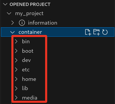

図3.168「コンテナ内のファイル一覧を表示するタブ」 の赤枠で囲われているタブをクリックすることで、development.swu または「リリース版のビルド」で作成される release.swu に含まれるコンテナ内のファイルおよびディレクトリを表示します。 クリック後の表示例を 図3.169「コンテナ内のファイル一覧の例」 に示します。 コンテナ内のファイル一覧は [Generate development swu] または [Generate release swu] を実行することで ATDE 上に作成されるコンテナイメージから取得しています。 そのため、[Generate development swu] または [Generate release swu] を実行していない場合はコンテナ内のファイル一覧は表示されません。
その場合は [Generate development swu] または [Generate release swu] を先に実行してください。 ![[注記]](images/note.png) | |
この機能を使用するにあたり、ATDE上でプロジェクトのコンテナイメージからコンテナを作成します。 コンテナ名は「プロジェクト名-abosde」を使用します。
例えば、プロジェクト名が my_project の場合、コンテナ名は「my_project-abosde」になります。 ユーザー自身で同名のコンテナを既に作成していた場合、そのコンテナはこの機能を使用時に削除されます。 |
コンテナ内のファイル一覧には、ファイルおよびディレクトリのみを表示しています。
シンボリックリンク、特殊デバイスファイルなどは表示していません。 |

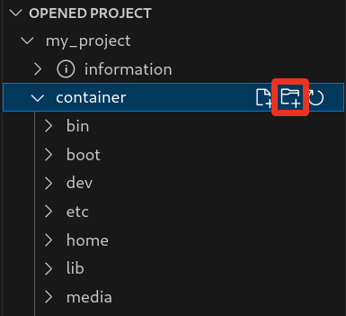

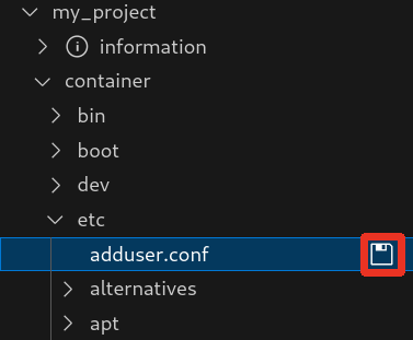

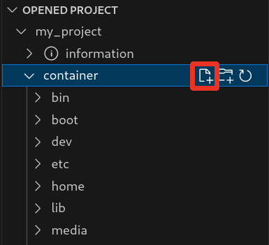

3.13.6.1. resources ディレクトリについて図3.170「resources ディレクトリ」に示すように ATDE 上のプロジェクトディレクトリには container/resources ディレクトリがあります。 container/resources ディレクトリ下に、コンテナ内と同じパスでファイルまたはディレクトリを配置することで、それらは [Generate development swu] または [Generate release swu] を実行時にコンテナ内にコピーされます。
例えば、コンテナ内にある /etc/adduser.conf を上書きする場合は、編集した adduser.conf ファイルをプロジェクトディレクトリにある container/resources/etc/adduser.conf に配置してください。 プロジェクトディレクトリにある container/resources 下のファイルおよびディレクトリを操作する方法は以下の 2 通りがあります。 -
エクスプローラーを使用する
ABOSDEのコンテナ内のファイル一覧表示機能を使用する
ABOSDEのコンテナ内のファイル一覧表示機能を使用することで、視覚的にファイル構成や、差分があるファイルを把握しながら操作可能です。

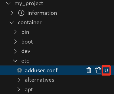

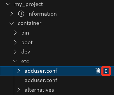

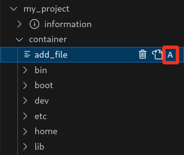

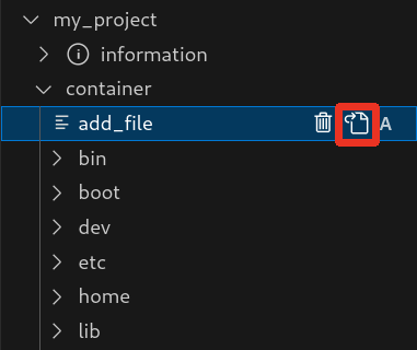

以降に詳細を説明します。 3.13.6.4. container/resources 下にあるファイルを開く図3.176「container/resources 下にあるファイルを開くボタン」 の赤枠で囲われている表記のボタンをクリックすることで、プロジェクトディレクトリにある container/resources 下のファイルをエディタに表示することができます。 この例では、プロジェクトディレクトリにある container/resources 下の add_file をエディタに表示します。 3.13.6.6. コンテナ内のファイルを container/resources 下に保存図3.178「コンテナ内のファイルを container/resources 下に保存するボタン」 の赤枠で囲われている表記のボタンをクリックすることで、コンテナ内にあるファイルをプロジェクトディレクトリにある container/resources 下に保存します。 ファイルが container/resources 下に保存されると、図3.179「編集前のファイルを示すマーク」 に示すように、ファイル名の右側に "U" のマークが表示されます。 "U" のマークはプロジェクトディレクトリにある container/resources 下のファイルとコンテナ内にあるファイルの内容が同一であることを示します。 container/resources 下にあるファイルを編集して再表示すると、図3.180「編集後のファイルを示すマーク」 に示すように、ファイル名の右側に "M" のマークが表示されます。
"M" のマークはプロジェクトディレクトリにある container/resources 下のファイルとコンテナ内にあるファイルの内容に差があることを示します。 プロジェクトディレクトリにある container/resources 下とコンテナ内にあるファイルまたはディレクトリを比較して、同名でかつファイルの種類が異なる場合、図3.181「コンテナ内にコピーされないことを示すマーク」 に示すように、ファイル名の右側に "E" のマークが表示されます。 "E" のマークが表示された場合、そのファイルまたはディレクトリは [Generate development swu] または [Generate release swu] を実行してもコンテナにコピーされません。 3.13.7. Armadillo 上でのセットアップ3.13.8.1. アプリケーションのビルドモードFlutter アプリケーションのビルドモードには Debug、 Profile、 Release の3種類があり、

ここでは、実際に Armadillo 上でアプリケーションを起動する場合の手順を説明します。 3.13.9.1. ssh 接続に使用する IP アドレスの設定VS Code 上で ABOSDE(Armadillo Base OS Development Environment) から、
指定した Armadillo の IP アドレスを ssh 接続に使用することができます。
ただし、ATDE のネットワークを NAT に設定している場合は Armadillo がリストに表示されません。 図3.190「ABOSDE で ローカルネットワーク上の Armadillo をスキャンする」 の赤枠で囲われているボタンをクリックすることで、
ローカルネットワーク上で ABOS Web が実行されている Armadillo をスキャンすることができます。 図3.191「ABOSDE を使用して ssh 接続に使用する IP アドレスを設定する」 の赤枠で囲われているマークをクリックすることで、
指定した Armadillo の IP アドレスを ssh 接続に使用する IP アドレスに設定することができます。 図3.192「ABOSDE に表示されている Armadillo を更新する」 の赤枠で囲われているマークをクリックすることで、
ABOSDE に表示されている Armadillo を更新することができます。 ATDE のネットワークを NAT に設定している場合や、ABOS Web を起動していない場合等、
ABOSDE のリストに Armadillo が表示されない場合は、
プロジェクトディレクトリに入っている config/ssh_config ファイルを編集して
IP アドレスを書き換えてください。
ファイル名で保存されています。 3.14.3.5. Python アプリケーションに BLE パッケージをインストールするPython アプリケーションの場合は、アプリケーションから BLE を使用するために必要なパッケージを

図3.216「コンテナ内のファイル一覧を表示するタブ」 の赤枠で囲われているタブをクリックすることで、development.swu または「リリース版のビルド」で作成される release.swu に含まれるコンテナ内のファイルおよびディレクトリを表示します。 クリック後の表示例を 図3.217「コンテナ内のファイル一覧の例」 に示します。 コンテナ内のファイル一覧は [Generate development swu] または [Generate release swu] を実行することで ATDE 上に作成されるコンテナイメージから取得しています。 そのため、[Generate development swu] または [Generate release swu] を実行していない場合はコンテナ内のファイル一覧は表示されません。

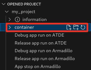

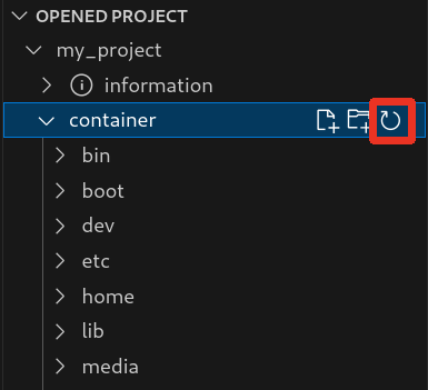

3.14.6.1. resources ディレクトリについて図3.218「resources ディレクトリ」に示すように ATDE 上のプロジェクトディレクトリには container/resources ディレクトリがあります。 container/resources ディレクトリ下に、コンテナ内と同じパスでファイルまたはディレクトリを配置することで、それらは [Generate development swu] または [Generate release swu] を実行時にコンテナ内にコピーされます。
エクスプローラーを使用する
以降に詳細を説明します。 3.14.6.4. container/resources 下にあるファイルを開く図3.224「container/resources 下にあるファイルを開くボタン」 の赤枠で囲われている表記のボタンをクリックすることで、プロジェクトディレクトリにある container/resources 下のファイルをエディタに表示することができます。 この例では、プロジェクトディレクトリにある container/resources 下の add_file をエディタに表示します。 3.14.6.6. コンテナ内のファイルを container/resources 下に保存図3.226「コンテナ内のファイルを container/resources 下に保存するボタン」 の赤枠で囲われている表記のボタンをクリックすることで、コンテナ内にあるファイルをプロジェクトディレクトリにある container/resources 下に保存します。 ファイルが container/resources 下に保存されると、図3.227「編集前のファイルを示すマーク」 に示すように、ファイル名の右側に "U" のマークが表示されます。 "U" のマークはプロジェクトディレクトリにある container/resources 下のファイルとコンテナ内にあるファイルの内容が同一であることを示します。 container/resources 下にあるファイルを編集して再表示すると、図3.228「編集後のファイルを示すマーク」 に示すように、ファイル名の右側に "M" のマークが表示されます。

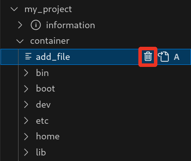

"M" のマークはプロジェクトディレクトリにある container/resources 下のファイルとコンテナ内にあるファイルの内容に差があることを示します。 container/resources 下とコンテナ内にあるファイルまたはディレクトリを比較して、同名でかつファイルの種類が異なる場合、図3.229「コンテナ内にコピーされないことを示すマーク」 に示すように、ファイル名の右側に "E" のマークが表示されます。
"E" のマークが表示された場合、そのファイルまたはディレクトリは [Generate development swu] または [Generate release swu] を実行してもコンテナにコピーされません。 3.14.7. Armadillo 上でのセットアップ3.14.7.2. ssh 接続に使用する IP アドレスの設定VS Code 上で ABOSDE(Armadillo Base OS Development Environment) から、
ただし、ATDE のネットワークを NAT に設定している場合は Armadillo がリストに表示されません。 図3.230「ABOSDE で ローカルネットワーク上の Armadillo をスキャンする」 の赤枠で囲われているボタンをクリックすることで、
ローカルネットワーク上で ABOS Web が実行されている Armadillo をスキャンすることができます。 図3.231「ABOSDE を使用して ssh 接続に使用する IP アドレスを設定する」 の赤枠で囲われているマークをクリックすることで、
指定した Armadillo の IP アドレスを ssh 接続に使用する IP アドレスに設定することができます。 図3.232「ABOSDE に表示されている Armadillo を更新する」 の赤枠で囲われているマークをクリックすることで、
IP アドレスを書き換えてください。

VS Code の左ペインの [my_project] から [App run on Armadillo] を実行すると、
アプリケーションが Armadillo へ転送されて起動します。 VS Code のターミナルに以下のメッセージが表示されることがあります。
これが表示された場合は yes と入力して下さい。 アプリケーションを終了するには VS Code の左ペインの [my_project] から [App stop on Armadillo] を実行してください。 ここでは完成したアプリケーションをリリース版としてビルドする場合の手順について説明します。 VS Code の左ペインの [my_project] から [Generate release swu] を実行すると、
リリース版のアプリケーションを含んだ SWU イメージが作成されます。
事前に 「SWUイメージの作成」 を参照して SWU の初期設定を行ってください。 ![[注記]](images/note.png) | |
リリース版の SWU イメージには、開発用の機能は含まれていません。
このため、リリース版の SWU イメージをインストールした Armadillo では、
[App run on Armadillo] を使用したリモート実行は使用できません。 |
作成した SWU イメージは my_project ディレクトリ下に release.swu というファイル名で保存されています。 この SWU イメージを 「SWU イメージのインストール」 を参照して Armadillo へインストールすると、

3.15.7. Armadillo 上でのセットアップ3.15.7.2. ssh 接続に使用する IP アドレスの設定VS Code 上で ABOSDE(Armadillo Base OS Development Environment) から、
ただし、ATDE のネットワークを NAT に設定している場合は Armadillo がリストに表示されません。 図3.263「ABOSDE で ローカルネットワーク上の Armadillo をスキャンする」 の赤枠で囲われているボタンをクリックすることで、
ローカルネットワーク上で ABOS Web が実行されている Armadillo をスキャンすることができます。 図3.264「ABOSDE を使用して ssh 接続に使用する IP アドレスを設定する」 の赤枠で囲われているマークをクリックすることで、
指定した Armadillo の IP アドレスを ssh 接続に使用する IP アドレスに設定することができます。 図3.265「ABOSDE に表示されている Armadillo を更新する」 の赤枠で囲われているマークをクリックすることで、
IP アドレスを書き換えてください。
