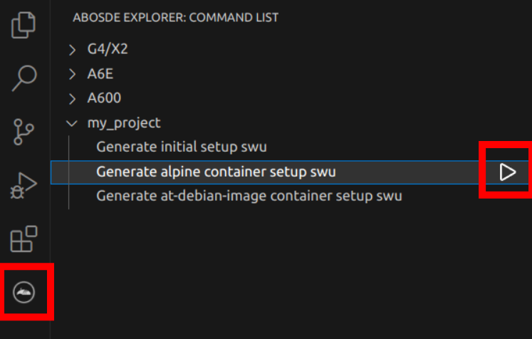

この SWU イメージを 「SWU イメージのインストール」 を参照して Armadillo へインストールしてください。 6.2.5.2. Docker ファイルからイメージをビルドするArmadillo-IoT ゲートウェイ G4 コンテナ から
