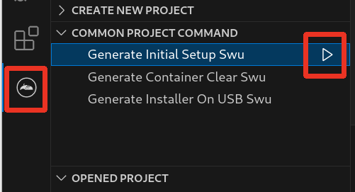

エクステンションはマーケットプレイスからインストールすることができます。
VS Code を起動し、左サイドバーのエクステンションを選択して、検索フォームに「abos」と入力してください。
初回実行時には各種設定の入力を求められます。
入力する設定の内容を 図5.14「initial_setup.swu 初回生成時の各種設定」 に示します。
