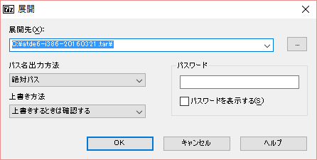

xz圧縮ファイルの展開先の指定
xz圧縮ファイルの展開
tarアーカイブファイルの選択

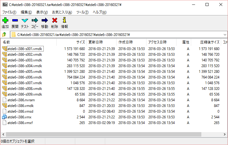

xz圧縮ファイルの展開が終了すると、tar形式のファイルが出力されます。
tarアーカイブファイルを出力したのと同様の手順で、tarアーカイブファイルからATDEのデータイメージを出力します。tar形式のファイルを選択して「展開」をクリックし、「展開先」を指定して、「OK」をクリックします。
展開の完了確認

tar.xz圧縮ファイルの展開が終了すると、ATDEアーカイブの展開は完了です。atde-i386-[version]
ディレクトリにATDEのデータイメージが出力されています。
ATDEのアーカイブを展開したディレクトリに存在する仮想マシン構成(.vmx)ファイルをVMware上で開くと、ATDEを起動することができます。ATDEにログイン可能なユーザーを、表3.1「ユーザー名とパスワード」に示します[]。
