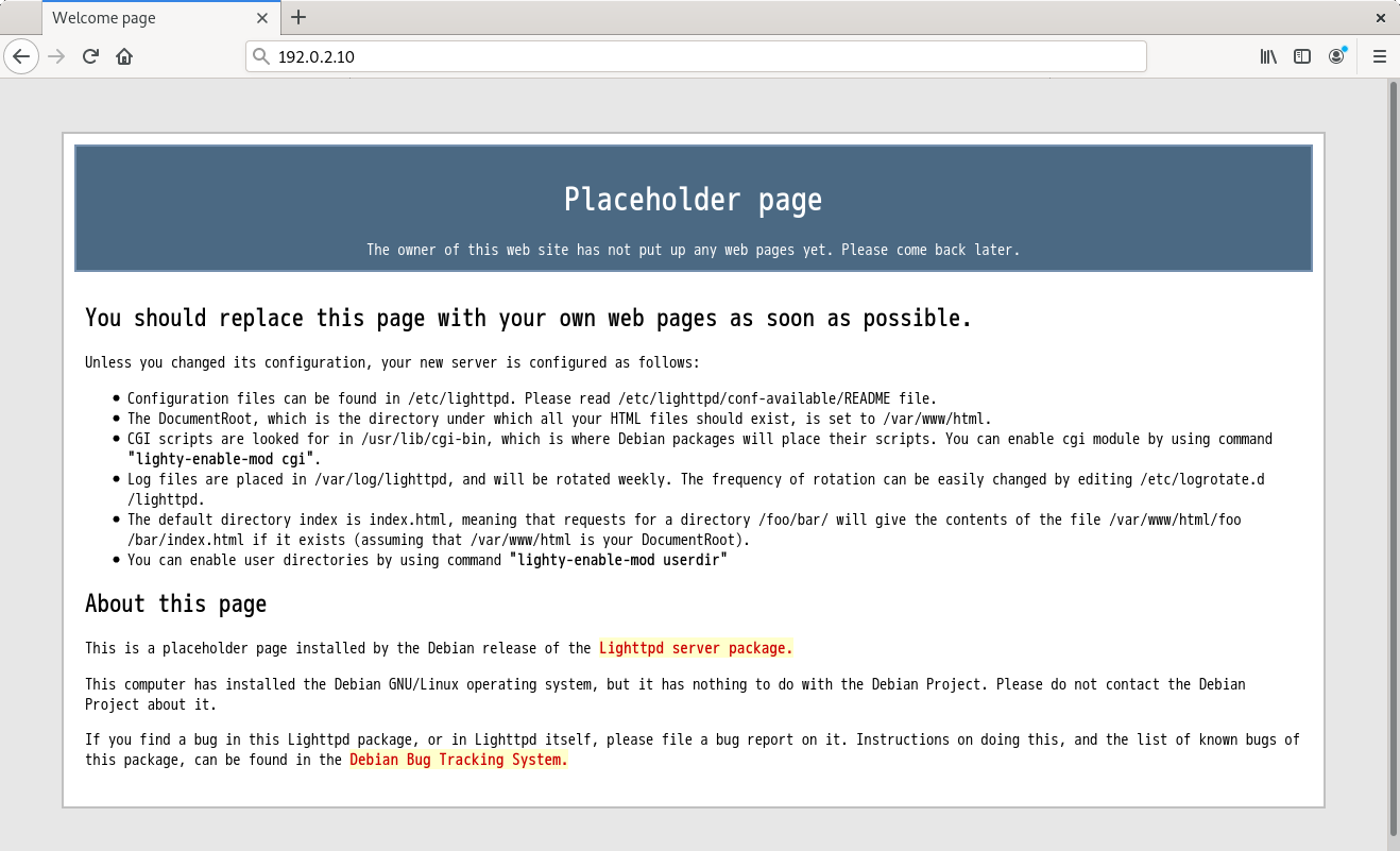

7.2.9. ネットワークアプリケーション
7.2.9.1. HTTPサーバー

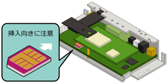

LTEデータ通信を利用するには、通信事業者との契約が必要です。契約時に通信事業者から貸与されたmicroSIM(UIMカード)とAPN情報を準備します。
本製品は、microSIMスロットを搭載しています。
SIM変換アダプタを利用したnanoSIM、標準サイズのSIMカードをmicroSIMサイズにカットしたもの、サイズの異なるものを使用すると、microSIMスロットが故障する原因となります。 これらを使用し本製品が故障した場合は、保証期間内であっても保証適用外となります。
microSIM(UIMカード)の切り欠きを挿入方向と反対側に向け、端子面を上にして挿入してください。
microSIM
図7.21 microSIM
microSIMの取り付け
図7.22 microSIMの取り付け

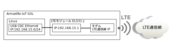

7.2.6.9. LTEでデータ通信をする場合のネットワーク構成について
Armadillo-IoT 搭載のLTEモジュール(ELS31-J)は、USBインターフェースでArmadillo-IoTのプロセッサ i.MX 7Dualと接続しています。USBインターフェースはUSB CDC ACM、USB CDC Ethernetとして動作します。デバイスファイルとネットワークインターフェースの割り当ては、「LTE」を参照してください。
Armadillo-IoTでは、このUSB CDC EthernetによってLTEモジュールとLinuxの間でLANを構成します。
それぞれのIPアドレスの割り当てを、図7.34「LTEでデータ通信をする場合のネットワーク構成」に示します。LinuxのIPアドレスを空間で示しているのは、LTEモジュール内部で動作しているDHCPサーバーがIPアドレスを提供するためです。
図7.34 LTEでデータ通信をする場合のネットワーク構成
LTE回線側から提供されるIPアドレスはLTEモジュール内部で動作するモデムに割り当てられます。
USB CDC Ethernet側のネットワークと、LTE回線網側のネットワークがNATされており、LTEモジュール:192.168.15.1をArmadillo-IoTのデフォルトゲートウェイに設定すると、Armadillo-IoTから、LTE回線網側のアドレスへの通信を行うことができます。
また、LTEモジュール内部ではDNSサーバーが動作しています。 このDNSサーバーは、LTE通信網側から提供されるDNSサーバーを上位のDNSサーバーとして使用します。したがって、LTEでのデータ接続を行なうとNetworkManagerはArmadillo-IoTのDNSサーバーとして192.168.15.1を設定します。これによって、名前解決はLTE通信網から提供されるDNSサーバーによって行うことができます。

7.2.7. NetworkManagerによる設定例
ここでは、図7.39「ネットワーク構成図」を例にとってNetworkManagerを使った設定例を紹介します。
ネットワーク構成図
図7.39 ネットワーク構成図

7.2.9.1. HTTPサーバー
Armadilloでは、HTTPサーバーが動作しています。lighttpdの初期設定では/var/www/html/index.htmlがトップページに設定されているため、図7.41「lighttpdのトップページをコピー」のようにトップページをコピーします。 その後、ATDEなどのPCのWebブラウザからArmadilloのURL (http://[ArmadilloのIPアドレス]/) にアクセスすると、lighttpdのトップページ(index.html)が表示されます。
[armadillo ~]# cp /usr/share/lighttpd/index.html /var/www/html/index.html
図7.41 lighttpdのトップページをコピー
Armadilloトップページ
図7.42 Armadilloトップページ
