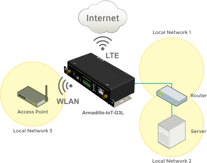

Armadillo-IoT ゲートウェイG3L では、通常のLinuxシステムと同様、ネットワークインターフェースの設定はNetworkManagerを使用します。NetworkManagerはデフォルトでeth0(LANのネットワークインターフェース)が自動でupし、DHCPでネットワーク設定を取得するようになっています。
NetworkManagerはすべてのネットワーク設定をコネクションとして管理します。コネクションには「どのようにネットワークへ接続するか」、「どのようにネットワークを作成するか」を記述し、/etc/NetworkManager/system-connections/ に保存します。
また、1つのデバイスに対して複数のコネクションを保存することは可能ですが、1つのデバイスに対して有効化にできるコネクションは1つだけです。
NetworkManagerは、従来の/etc/network/interfaces を使った設定方法もサポートしていますが、本書ではnmcliを用いた方法を中心に紹介します。

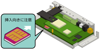

LTEデータ通信を利用するには、通信事業者との契約が必要です。契約時に通信事業者から貸与されたmicroSIM(UIMカード)とAPN情報を準備します。
本製品は、microSIMスロットを搭載しています。
SIM変換アダプタを利用したnanoSIM、標準サイズのSIMカードをmicroSIMサイズにカットしたもの、サイズの異なるものを使用すると、microSIMスロットが故障する原因となります。
これらを使用し本製品が故障した場合は、保証期間内であっても保証適用外となります。
microSIM(UIMカード)の切り欠きを挿入方向と反対側に向け、端子面を上にして挿入してください。

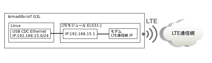

7.2.6.9. LTEでデータ通信をする場合のネットワーク構成について
Armadillo-IoT 搭載のLTEモジュール(ELS31-J)は、USBインターフェースでArmadillo-IoTのプロセッサ i.MX 7Dualと接続しています。USBインターフェースはUSB CDC ACM、USB CDC Ethernetとして動作します。デバイスファイルとネットワークインターフェースの割り当ては、「LTE」を参照してください。
Armadillo-IoTでは、このUSB CDC EthernetによってLTEモジュールとLinuxの間でLANを構成します。
それぞれのIPアドレスの割り当てを、図7.32「LTEでデータ通信をする場合のネットワーク構成」に示します。LinuxのIPアドレスを空間で示しているのは、LTEモジュール内部で動作しているDHCPサーバーがIPアドレスを提供するためです。
LTE回線側から提供されるIPアドレスはLTEモジュール内部で動作するモデムに割り当てられます。
USB CDC Ethernet側のネットワークと、LTE回線網側のネットワークがNATされており、LTEモジュール:192.168.15.1をArmadillo-IoTのデフォルトゲートウェイに設定すると、Armadillo-IoTから、LTE回線網側のアドレスへの通信を行うことができます。
また、LTEモジュール内部ではDNSサーバーが動作しています。
このDNSサーバーは、LTE通信網側から提供されるDNSサーバーを上位のDNSサーバーとして使用します。したがって、LTEでのデータ接続を行なうとNetworkManagerはArmadillo-IoTのDNSサーバーとして192.168.15.1を設定します。これによって、名前解決はLTE通信網から提供されるDNSサーバーによって行うことができます。

ここでは、図7.37「ネットワーク構成図」を例にとってNetworkManagerを使った設定例を紹介します。
表7.7 ネットワークのアドレス情報 ノード名 | ネットワークデバイス | IPアドレス | ネットワークアドレス |
Armadillo | eth0 | 192.168.0.2 | 192.168.0.0/24 | wlan0 | 172.16.xxx.xxx[] | 172.16.0.0/16[] | ttyACM0 または ttyCommModem [][] | xxx.xxx.xxx.xxx[] | xxx.xxx.xxx.xxx[] | Router | eth0 | 192.168.0.1 | 192.168.0.0/24 | eth1 | 192.168.10.1 | 192.168.10.0/24 | Server | eth0 | 192.168.10.2 | 192.168.10.0/24 | Access Point | eth0 | 172.16.0.1 | 172.16.0.0/16 |
図7.37「ネットワーク構成図」に示すネットワークを構築する際のネットワーク設定手順は以下のようになります。なお、作成したコネクションは/etc/NetworkManager/system-connections/ に保存され、Armadilloの再起動後も有効化されます。
