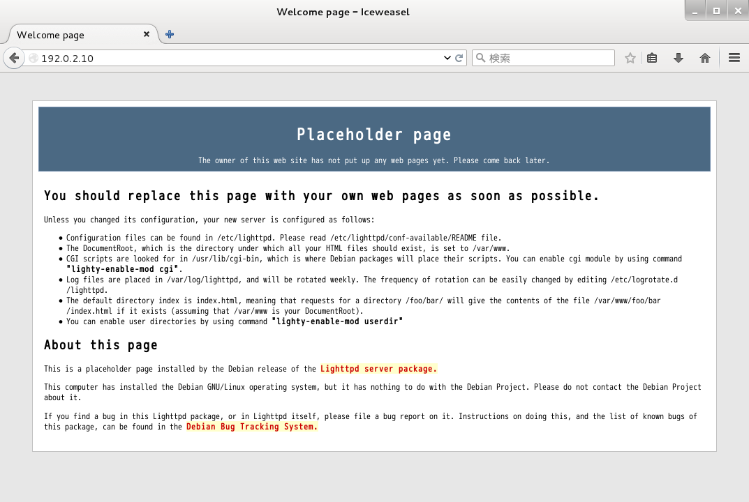

7.2.9. ネットワークアプリケーション
7.2.9.1. HTTPサーバー

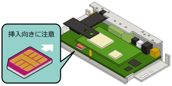

LTEデータ通信を利用するには、通信事業者との契約が必要です。契約時に通信事業者から貸与されたmicroSIM(UIMカード)とAPN情報を準備します。
microSIM(UIMカード)の切り欠きを挿入方向と反対側に向け、端子面を上にして挿入してください。
microSIM
図7.21 microSIM

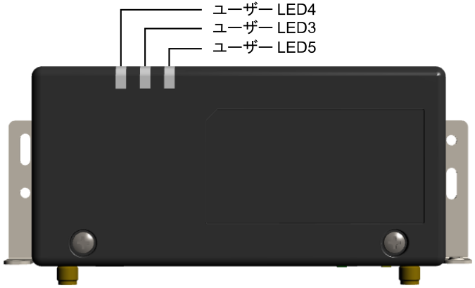

microSIMの取り付け
図7.22 microSIMの取り付け

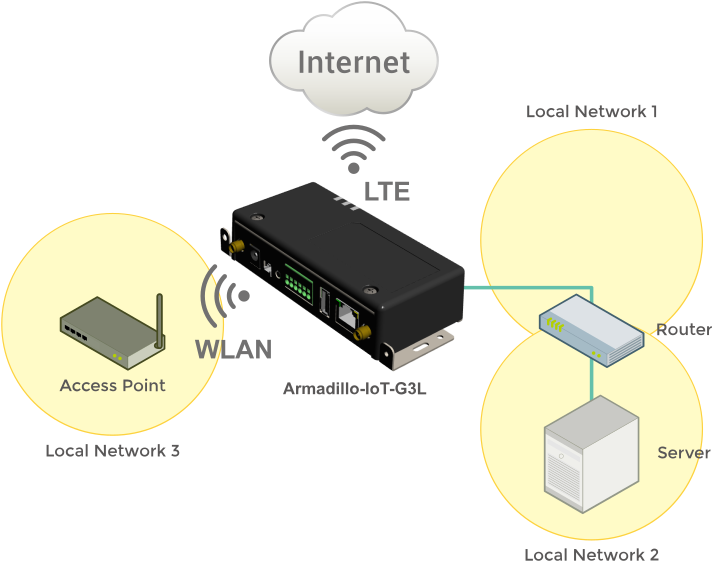

7.2.7. NetworkManagerによる設定例
ここでは、図7.37「ネットワーク構成図」を例にとってNetworkManagerを使った設定例を紹介します。
ネットワーク構成図
図7.37 ネットワーク構成図

Servereth0192.168.10.2192.168.10.0/24
Access Pointeth0172.16.0.1172.16.0.0/16
[a] DHCPによる自動取得
[b] LTEモジュールのネットワークデバイス
[c] modemmanager(v1.4.0-1atmark8), atmark-x1-base(v1.6.0-1)以降がインストールされている場合、ttyCommModem が利用可能です。利用方法は「LTE のネットワークデバイス名に ttyCommModem を利用する」をご確認ください。
7.2.7.1. ネットワーク設定手順
図7.37「ネットワーク構成図」に示すネットワークを構築する際のネットワーク設定手順は以下のようになります。なお、作成したコネクションは/etc/NetworkManager/system-connections/に保存され、Armadilloの再起動後も有効化されます。
手順7.1 ネットワーク設定手順
7.2.9.1. HTTPサーバー
Armadilloでは、HTTPサーバーが動作しています。ATDEなどのPCのWebブラウザからArmadilloのURL (http://[ArmadilloのIPアドレス]/ にアクセスすると、lighttpdのトップページ(index.html)が表示されます。
Armadilloトップページ
図7.39 Armadilloトップページ

7.4.1. 初期出荷状態のLEDの動作
初期出荷状態のLEDの動作を次に示します。
表7.10 初期出荷状態のLEDの動作
インターフェース用途詳細
ユーザーLED3LTE LED
LTEのデータ接続中に点灯、切断で消灯します
※ 回線の瞬断や再接続処理中等に、点灯状態であるにもかかわらずデータ通信ができない場合があります
ユーザーLED4電源LED本体の電源が入っていると点灯、電源の切断で消灯します
ユーザーLED5未使用常時消灯しています
