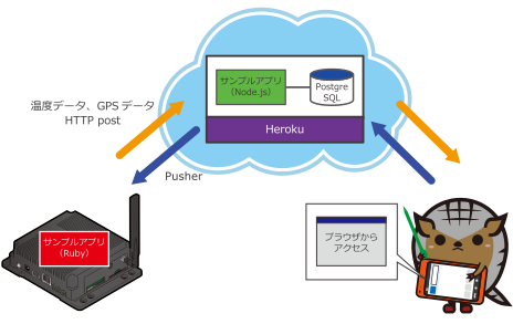

サンプルアプリケーションは、Armadillo-IoT上で動作するクライアントサイドアプリケーションとクラウドプラットフォーム上で動作するサーバーサイドWebアプリケーションの2つのアプリケーションから構成されています。サンプルアプリケーションは、Armadillo-IoT(クライアント)からデータをサーバーにアップロードする機能と、サーバーからクライアントに対して操作指示(Push通知)を行う機能の二つを備えています。
クライアントからサーバーへのデータアップロードの例として、Armadillo-IoTが本体の状態監視用に内蔵している温度センサの値をアップロードします[]。また、サーバーからのPush通知の例として、ブラウザに表示されたボタンをクリックすると、その状態(ONまたはOFF)をArmadillo-IoTに通知します。
クライアントサイドアプリケーションは、Rubyのコンソール(CLI)アプリケーションとして実装されています。実装を簡単にするために、Ruby用ライブラリの一般的な配布形式である、gem[]をいくつか使用しています。データのアップロードはREST API(HTTP POST)で行うため、rest-clientを使用します。また、サーバーからのPush通知にはPusher[]を使用しているため、pusher-clientを使用します。
サーバーサイドWebアプリケーションは、クラウドアプリケーション開発プラットフォームのHeroku上で動作しています。Node.jsで実装されており、クライアントサイドアプリケーションからのデータを受信するとデータベース(PostgreSQL)に格納します。格納したデータは、Webブラウザからリアルタイムに変化を確認できるようになっています。また、ブラウザ上に表示されたボタンをクリックすると、それがクライアント(Armadillo-IoT)への操作指示として、Push通知されるようになっています。

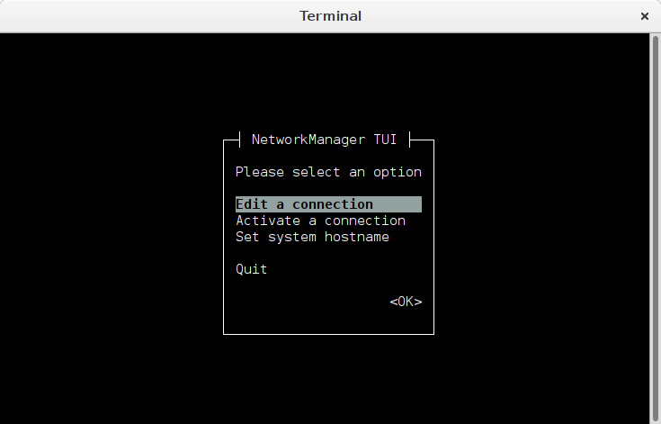

手順4.1 nmtuiを使用しネットワーク設定を変更する nmtuiを起動する

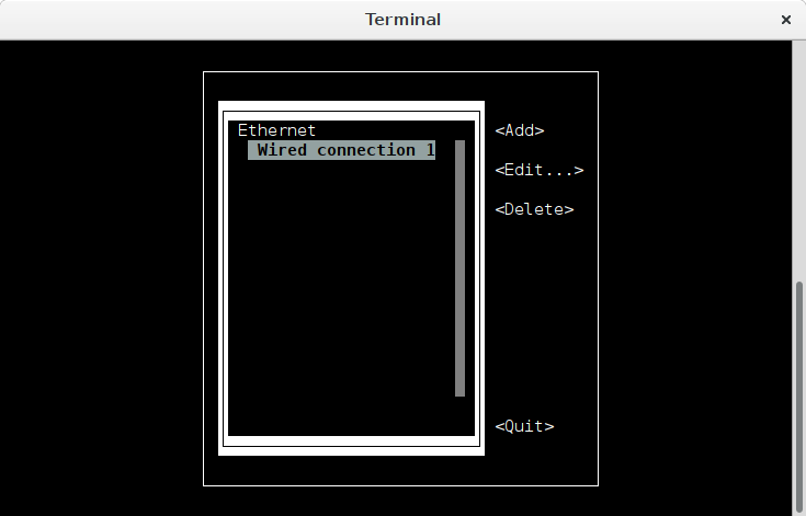

Connection (Wired connection 1) を選択する

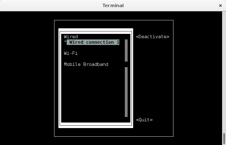

ネットワーク設定を反映させるために、動作中のConnectionを一度Deactivateします。
nmtui-connectを実行すると、Connectionの一覧が表示されます。Wired connection 1 上でEnterを押下しConnectionをDeactivateしてください。
ConnectionがDeactivateになると、Connection名の左の*(アスタリスク)が消えます。
再びWired connection 1 上でEnterを押下しConnectionをActivateしてください。これで先ほど設定したネットワーク設定が反映されました。
ConnectionがActivateになると、Connection名の左の*(アスタリスク)が表示されます。

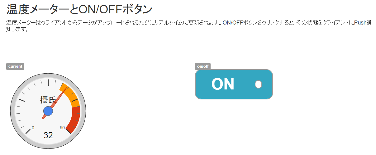

パーソナルページには、現在の温度データを表示するメーター(左上)と、Armadillo-IoTへの操作指示を行うボタン(右上)、時系列を表示するグラフ領域(下)があります。

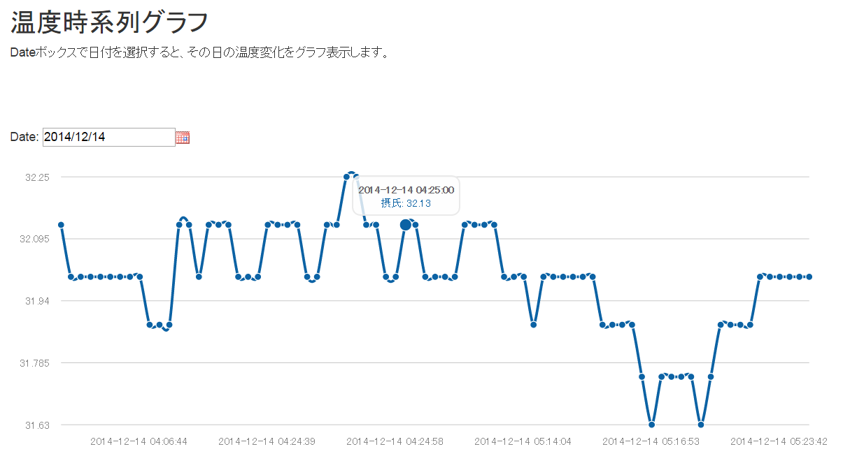

クライアントから温度データがアップロードされると、メーターの表示がリアルタイムに変化することを確認してください。また、グラフ領域上の日付ボックスでデータを表示したい日を選択すると、その日の温度変化が時系列グラフとして表示されます。
