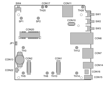

17.1. インターフェースレイアウト
Armadillo-IoT インターフェースレイアウト(A面)
図17.1 Armadillo-IoT インターフェースレイアウト(A面)
表17.1 Armadillo-IoT インターフェース一覧(A面)
部品番号インターフェース名型番メーカー
CON1アドオンインターフェース1DF17(4.0)-60DS-0.5V(57)HIROSE ELECTRIC
CON2アドオンインターフェース2DF17(4.0)-60DS-0.5V(57)HIROSE ELECTRIC
CON6LANインターフェース9771-8813-S3L6T1SUN JUN ELECTRONICS
CON7USBホストインターフェースUBA-4R-D14T-4D(LF)(SN)J.S.T. Mfg.
CON10[a]WWAN拡張インターフェースDF12(3.0)-30DP-0.5V(86)HIROSE ELECTRIC
CON11[a]microSIMインターフェースCIM-J78MITSUMI
CON13RTCバックアップインターフェース1SMTU1220-LFRenata SA
CON14電源入力インターフェース1PJ-102AHSame Sky
CON15電源入力インターフェース2S02B-PASK-2(LF)(SN)J.S.T. Mfg.
CON16電源出力インターフェースB02B-PASK(LF)(SN)J.S.T. Mfg.
CON17[a]3GアンテナインターフェースU.FL-R-SMT-1HIROSE ELECTRIC
CON20WLANインターフェースMM60-52B1-E1-R650Japan Aviation Electronics Industry
CON22RTCバックアップインターフェース2DF13C-2P-1.25V(21)HIROSE ELECTRIC
SW1ユーザースイッチ1SKHHLRA010ALPS ELECTRIC
SW2ユーザースイッチ2SKHHLRA010ALPS ELECTRIC
SW3ユーザースイッチ3SKHHLRA010ALPS ELECTRIC
SW4リセットスイッチSKHHLUA010ALPS ELECTRIC
JP1起動デバイス設定ジャンパA2-2PA-2.54DSA(71)HIROSE ELECTRIC
TH3アドオンモジュール用スタッドKRB-2008Hirosugi-Keiki
TH5
TH8
TH10
TH12
TH14
TH20[a]WWANモジュール用スタッドTH-1.6-3.0-M2Mac-Eight
TH26[a]
SP1無線LANモジュール用スタッドNT4R1600Japan Aviation Electronics Industry
SP2
[a] 部品が非搭載のモデルがあります。
表17.1「Armadillo-IoT インターフェース一覧(A面)」に記載した部品型番は、必ずしも搭載されていることを保証しているわけではありません。お手元の製品の搭載部品は、アットマークテクノ ユーザーズサイトからダウンロード可能な、納入仕様書および変更履歴表にてご確認ください。

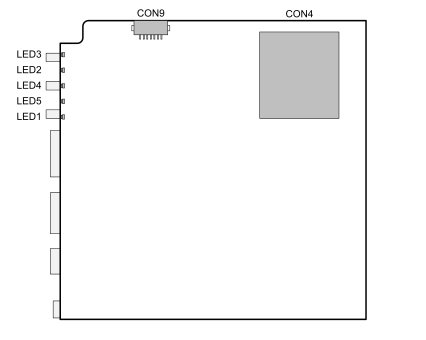

インターフェースレイアウト(B面)
図17.2 インターフェースレイアウト(B面)
表17.2 Armadillo-IoT インターフェース一覧(B面)
部品番号インターフェース名型番メーカー
CON4SDインターフェースDM1B-DSF-PEJ(82)HIROSE ELECTRIC
CON9デバッグシリアルインターフェースDF13A-7P-1.25H(51)HIROSE ELECTRIC
LED1WWAN LEDSML-A12P8TROHM
LED2ユーザーLED2SML-A12P8TROHM
LED3ユーザーLED1SML-A12P8TROHM
LED4ユーザーLED3SML-A12P8TROHM
LED5ユーザーLED4SML-A12P8TROHM
表17.2「Armadillo-IoT インターフェース一覧(B面)」に記載した部品型番は、必ずしも搭載されていることを保証しているわけではありません。お手元の製品の搭載部品は、アットマークテクノ ユーザーズサイトからダウンロード可能な、納入仕様書および変更履歴表にてご確認ください。
