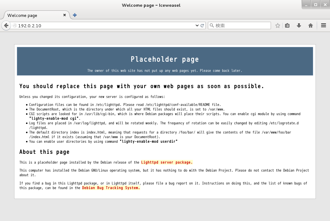

6.2.9.1. HTTPサーバー

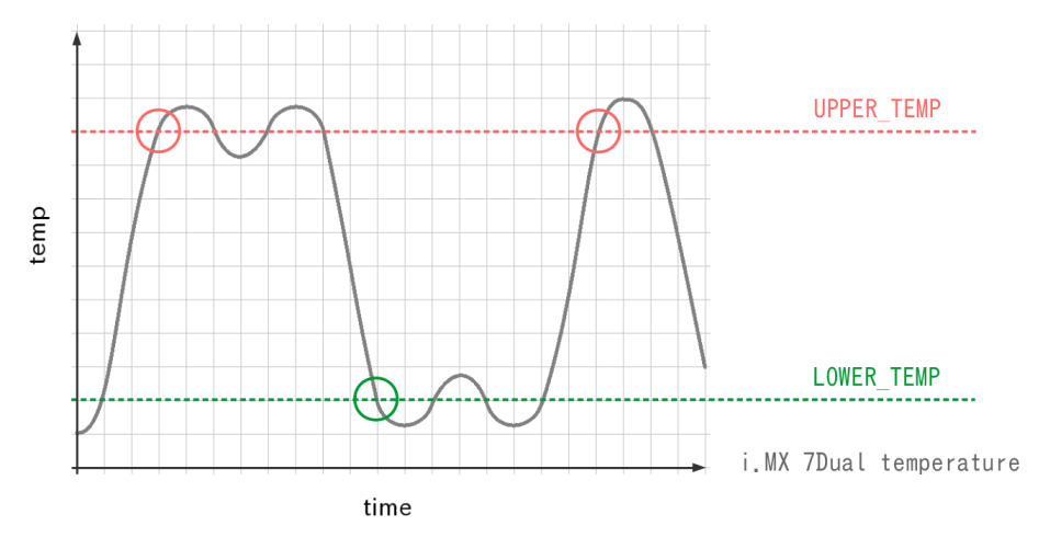

6.7.2. 温度を監視する

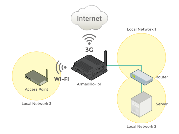

6.2.1. 接続可能なネットワーク
表6.1 ネットワークとネットワークデバイス
ネットワークネットワークデバイス備考
有線LANeth0
無線LANwlan0AEH-AR9462 または WPEB-265AXI(BT) [B33] 搭載
3GttyACM3Gemalto製 PDS6-J 搭載

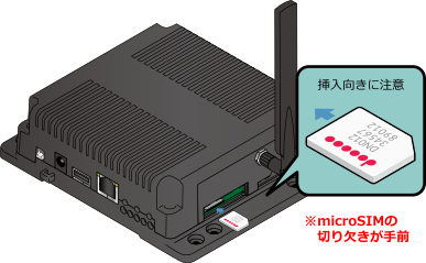

3Gデータ通信を利用するには、通信事業者との契約が必要です。契約時に通信事業者から貸与されたmicroSIM(UIMカード)とAPN情報を準備します。
本製品は、microSIMスロットを搭載しています。
SIM変換アダプタを利用したnanoSIM、標準サイズのSIMカードをmicroSIMサイズにカットしたもの、サイズの異なるものを使用すると、microSIMスロットが故障する原因となります。 これらを使用し本製品が故障した場合は、保証期間内であっても保証適用外となります。
microSIM(UIMカード)の切り欠きを挿入方向と反対側に向け、刻印面を上にして挿入してください。
microSIM
図6.19 microSIM
microSIMの取り付け
図6.20 microSIMの取り付け

6.2.7. NetworkManagerによる設定例
ここでは、図6.34「ネットワーク構成図」を例にとってNetworkManagerを使った設定例を紹介します。
ネットワーク構成図
図6.34 ネットワーク構成図
表6.4 ネットワークのアドレス情報
ノード名ネットワークデバイスIPアドレスネットワークアドレス
Armadilloeth0192.168.0.2192.168.0.0/24
wlan0172.16.xxx.xxx[a]172.16.0.0/16[a]
ttyACM3[b]xxx.xxx.xxx.xxx[a]xxx.xxx.xxx.xxx[a]
Routereth0192.168.0.1192.168.0.0/24
eth1192.168.10.1192.168.10.0/24
Servereth0192.168.10.2192.168.10.0/24
Access Pointeth0172.16.0.1172.16.0.0/16
[a] DHCPによる自動取得
[b] 3Gモジュールのネットワークデバイス

6.2.9.1. HTTPサーバー
Armadilloでは、HTTPサーバーが動作しています。ATDEなどのPCのWebブラウザからArmadilloのURL (http://[ArmadilloのIPアドレス]/ にアクセスすると、lighttpdのトップページ(index.html)が表示されます。
Armadilloトップページ

UPPER_TEMPとLOWER_TEMPの関係は、図6.53「UPPER_TEMPとLOWER_TEMP」のようになります。
図6.53 UPPER_TEMPとLOWER_TEMP
図中の丸印は、コマンドが実行されるタイミングを示しています。赤い丸印のタイミングでUPPER_TEMP_CMDを実行します。緑色の丸印のタイミングでLOWER_TEMP_CMDを実行します。UPPER_TEMP_CMDとLOWER_TEMP_CMDは、必ず交互に実行されます。
設定を行う際、UPPER_TEMPはLOWER_TEMPより高く設定して下さい。また、UPPER_TEMPは105℃より高く設定しても、コマンドが実行されないので注意して下さい。
