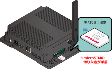

3Gデータ通信を利用するには、通信事業者との契約が必要です。契約時に通信事業者から貸与されたmicroSIM(UIMカード)とAPN情報を準備します。
本製品は、microSIMスロットを搭載しています。
SIM変換アダプタを利用したnanoSIM、標準サイズのSIMカードをmicroSIMサイズにカットしたもの、サイズの異なるものを使用すると、microSIMスロットが故障する原因となります。 これらを使用し本製品が故障した場合は、保証期間内であっても保証適用外となります。
microSIM(UIMカード)の切り欠きを挿入方向と反対側に向け、刻印面を上にして挿入してください。
microSIM
図6.19 microSIM
microSIMの取り付け
図6.20 microSIMの取り付け

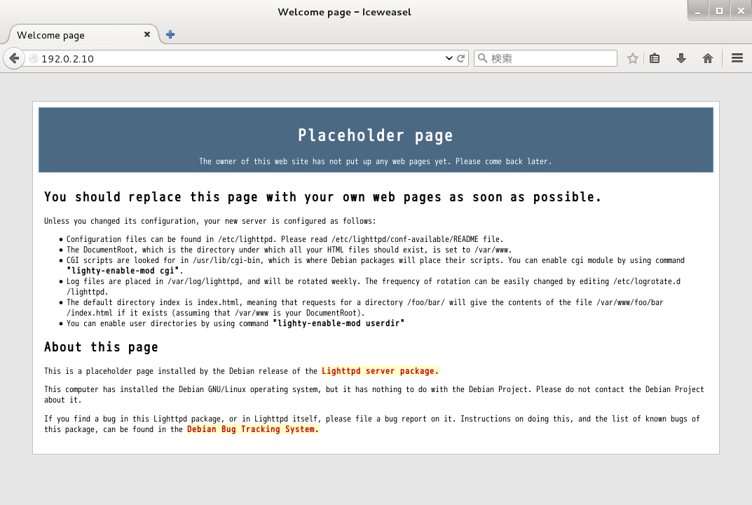

6.2.9. ネットワークアプリケーション
6.2.9.1. HTTPサーバー
Armadilloでは、HTTPサーバーが動作しています。ATDEなどのPCのWebブラウザからArmadilloのURL (http://[ArmadilloのIPアドレス]/ にアクセスすると、lighttpdのトップページ(index.html)が表示されます。
Armadilloトップページ
図6.36 Armadilloトップページ

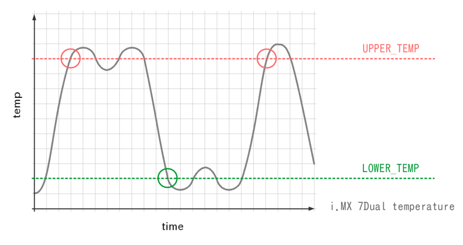

UPPER_TEMPとLOWER_TEMPの関係は、図6.53「UPPER_TEMPとLOWER_TEMP」のようになります。
図6.53 UPPER_TEMPとLOWER_TEMP
図中の丸印は、コマンドが実行されるタイミングを示しています。赤い丸印のタイミングでUPPER_TEMP_CMDを実行します。緑色の丸印のタイミングでLOWER_TEMP_CMDを実行します。UPPER_TEMP_CMDとLOWER_TEMP_CMDは、必ず交互に実行されます。
設定を行う際、UPPER_TEMPはLOWER_TEMPより高く設定して下さい。また、UPPER_TEMPは105℃より高く設定しても、コマンドが実行されないので注意して下さい。
