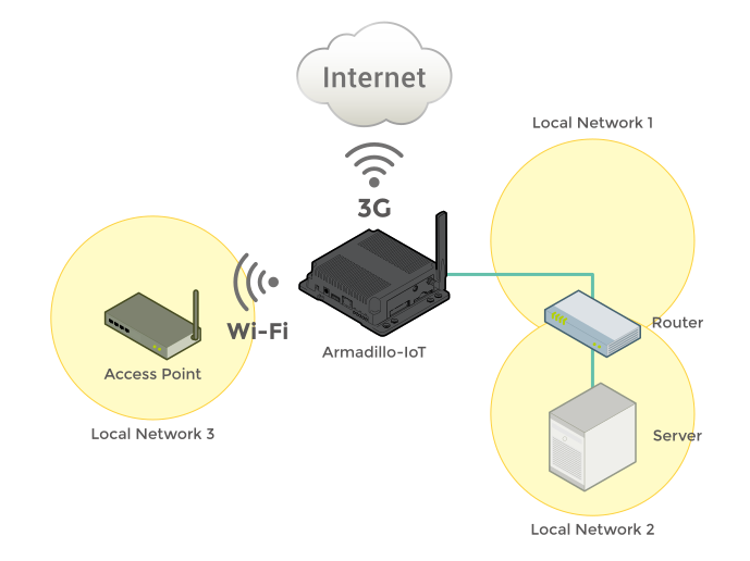

6.2.1. 接続可能なネットワーク
表6.1 ネットワークとネットワークデバイス
ネットワークネットワークデバイス備考
有線LANeth0
無線LANwlan0AEH-AR9462 搭載
3GttyACM3Gemalto製 PDS6-J 搭載

6.2.7. NetworkManagerによる設定例
ここでは、図6.34「ネットワーク構成図」を例にとってNetworkManagerを使った設定例を紹介します。
ネットワーク構成図
図6.34 ネットワーク構成図

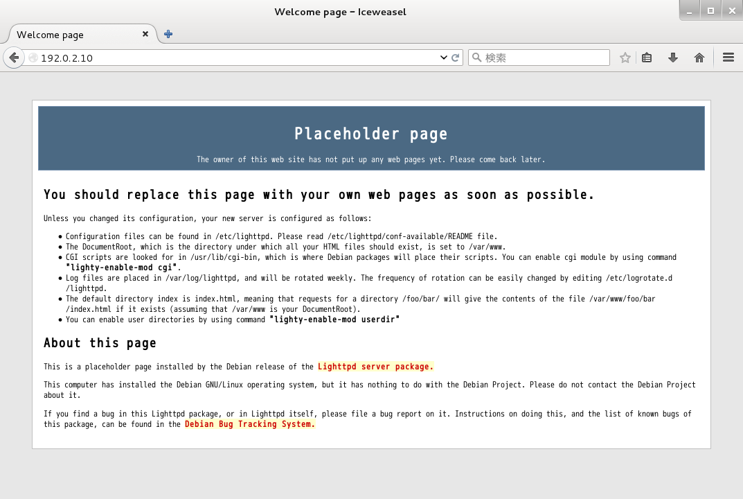

6.2.9. ネットワークアプリケーション
6.2.9.1. HTTPサーバー
Armadilloでは、HTTPサーバーが動作しています。ATDEなどのPCのWebブラウザからArmadilloのURL (http://[ArmadilloのIPアドレス]/ にアクセスすると、lighttpdのトップページ(index.html)が表示されます。
Armadilloトップページ
図6.36 Armadilloトップページ

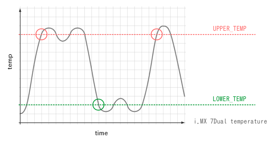

UPPER_TEMPとLOWER_TEMPの関係は、図6.53「UPPER_TEMPとLOWER_TEMP」のようになります。
図6.53 UPPER_TEMPとLOWER_TEMP
図中の丸印は、コマンドが実行されるタイミングを示しています。赤い丸印のタイミングでUPPER_TEMP_CMDを実行します。緑色の丸印のタイミングでLOWER_TEMP_CMDを実行します。UPPER_TEMP_CMDとLOWER_TEMP_CMDは、必ず交互に実行されます。
設定を行う際、UPPER_TEMPはLOWER_TEMPより高く設定して下さい。また、UPPER_TEMPは105℃より高く設定しても、コマンドが実行されないので注意して下さい。
