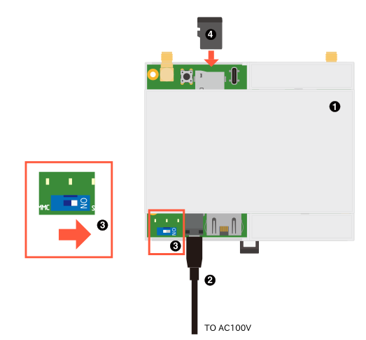

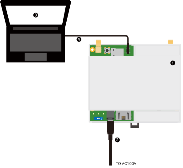

3.1.4.4. インストールディスクを使用する
以下の手順に沿って、 図3.19「Armadillo-IoT ゲートウェイ A9Eを初期化する接続」 のとおりに接続します。
  2. microSD カードを CON4 に挿入します。
  4. 1分程度でeMMCのソフトウェアの初期化が完了し、電源が切れます(システムLED(SYS) が消灯)。
images/a9e-connection-initialize.svg
図3.19 Armadillo-IoT ゲートウェイ A9Eを初期化する接続

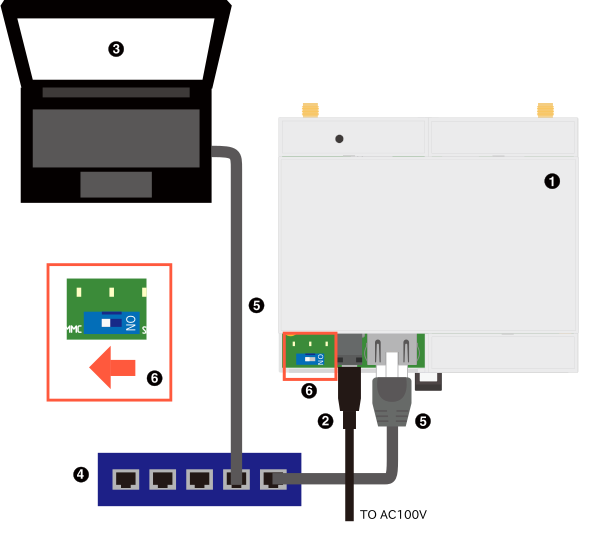

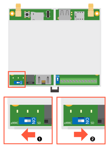

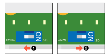

[ティップ]起動デバイス設定スイッチについて
images/a9e-boot-sw.svg
図3.20 起動デバイス設定スイッチの操作
図3.21 initial_setup.swu を作成する
images/a9e-connection-network.svg
図3.23 ABOSにアクセスするための接続

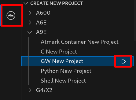

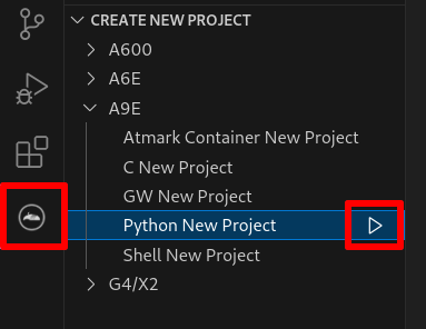

VS Code の左ペインの [A9E] から [Python New Project] を実行(右に表示されている三角形ボタン)し、表示されるディレクトリ選択画面からプロジェクトを保存する ディレクトリを選択してください。 保存先を選択すると、プロジェクト名を入力するダイアログが表示されるので、任意のプロジェクト名を入力してエンターキーを押してください。 この操作により、選択した保存先に、入力したプロジェクト名と同名のディレクトリが作成されます。
図3.33 プロジェクトを作成する
図3.34 プロジェクト名を入力する

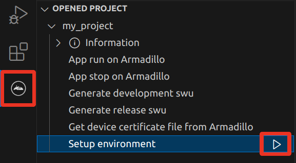

図3.35 VS Code で初期設定を行う

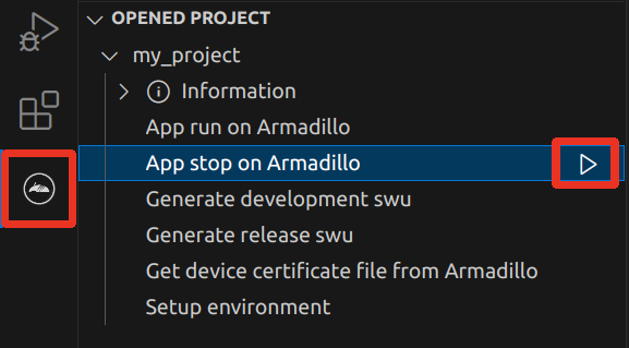

図3.44 実行時に表示されるメッセージ
図3.45 アプリケーションを終了する

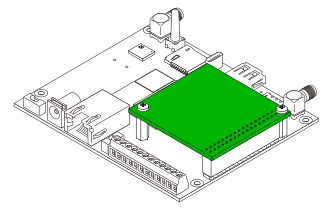

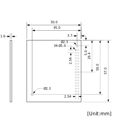

3.4.4.1. 垂直方向に拡張基板を配置する場合の接続例
CON10(拡張インターフェース)と拡張基板はストレートタイプのピンヘッダおよびピンソケットで接続します。
拡張基板固定用に、φ2.3mm の穴を 2 箇所用意しており、M2のスペーサーとねじで拡張基板を固定することが可能です。
拡張基板固定用穴の穴位置等基板の詳細寸法については「形状図」をご確認ください。
images/a9e-ext-board-vertical.svg
図3.53 垂直方向に拡張基板を配置した場合の接続イメージ

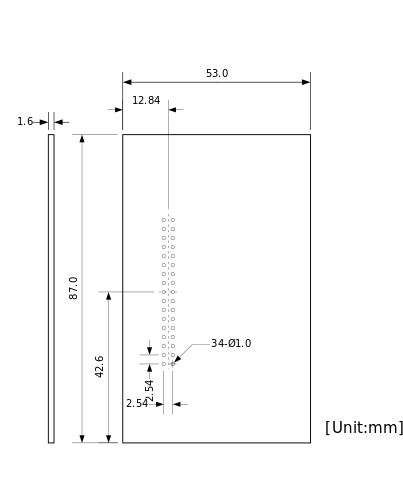

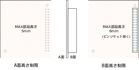

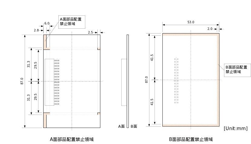

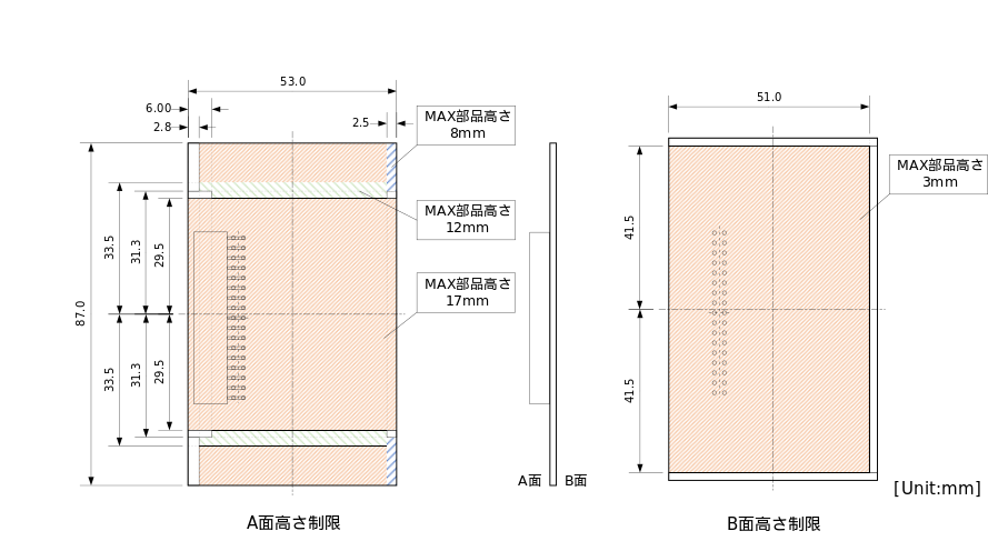

3.4.4.2. 垂直方向に接続する場合の基板形状図
垂直方向に拡張して製品付属のケースに収める場合の一例です。
images/a9e-ext-board-vertical-dimension.svg
図3.54 垂直方向に拡張する場合の基板形状図
images/a9e-ext-board-vertical-height-limit.svg
図3.55 垂直方向に拡張する場合の搭載部品高さ制限

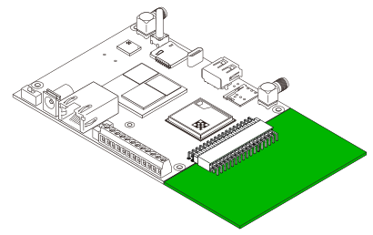

3.4.4.3. 水平方向に拡張基板を配置する場合の接続例
水平方向に拡張基板を配置し、Armadillo-IoTゲートウェイA6E 標準ケースセットロング(9M) (OP-CASEA6E-PLA-20)に収めることが可能です。
CON10(拡張インターフェース)と拡張基板はライトアングルのピンヘッダおよびピンソケットで接続します。
images/a9e-ext-board-horizontal.svg
図3.56 水平方向に拡張基板を配置した場合の接続イメージ
本製品と拡張基板を接続するための推奨コネクタは表3.5「推奨コネクタ(水平接続)」のとおりです。
表3.5 推奨コネクタ(水平接続)
搭載基板 メーカー 型番
本製品側(ピンヘッダ)
廣杉計器
PSR-420256-17
拡張基板側(ピンソケット)
廣杉計器
FSR-42085-17
3.4.4.4. 水平方向に拡張する場合の基板形状図
Armadillo-IoTゲートウェイA6E 標準ケースセットロング(9M) (OP-CASEA6E-PLA-20)に収めることを想定した基板形状図です。
images/a9e-ext-board-horizontal-dimension.svg
図3.57 水平方向に拡張する場合の基板形状図
images/a9e-ext-board-horizontal-ng-area.svg
図3.58 水平方向に拡張する場合の部品配置禁止領域
images/a9e-ext-board-horizontal-height-limit.svg
図3.59 水平方向に拡張する場合の部品高さ制限

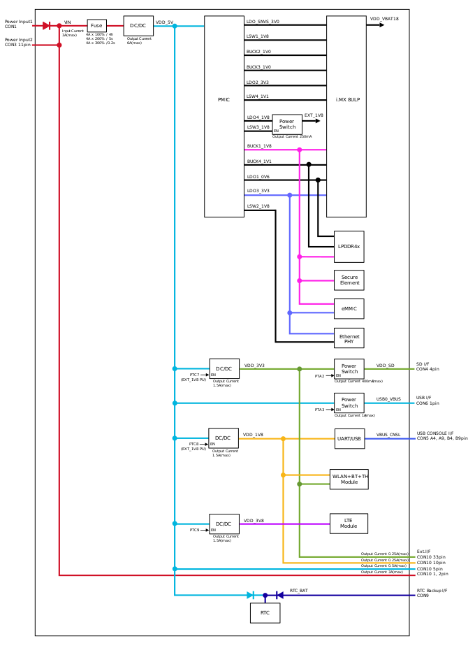

3.4.5.4. 電源回路の構成
Armadillo-IoT ゲートウェイ A9Eの電源回路の構成は図3.60「電源回路の構成」のとおりです。
images/a9e-block-power.svg
図3.60 電源回路の構成

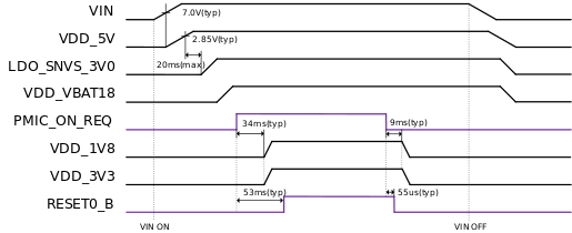

3.4.5.5. 電源シーケンス
images/a9e-power-sequence.svg
図3.61 電源シーケンス
  • 電源オン時
    Armadillo-IoT ゲートウェイ A9Eに電源(VIN)を投入すると、VDD_5V、LDO_SNVS_3V0、VDD_VBAT18の順で電源が立ち上がり、 i.MX 8ULPからパワーマネジメントICにPMIC_ON_REQ信号が出力されます。 パワーマネジメントICはPMIC_ON_REQ信号のアサートを検知後、電源オンシーケンスを開始し、各電源を立ち上げます。 電源オンシーケンスが完了すると、RESET0_B信号が解除され、i.MX 8ULPはオン状態となります。
  • 電源オフ時
    poweroffコマンドにより、i.MX 8ULPがPMIC_ON_REQ信号の出力をLowにすると、RESET0_B信号がアサートされi.MX 8ULPはオフ状態になります。 また、PMIC_ON_REQ信号がLowになると、パワーマネジメントICは電源オフシーケンスを開始し、各電源を立ち下げます。 Armadillo-IoT ゲートウェイ A9Eの電源(VIN)を切断すると、VDD_5V、LDO_SNVS_3V0、VDD_VBAT18の順で電源が立ち下がります。

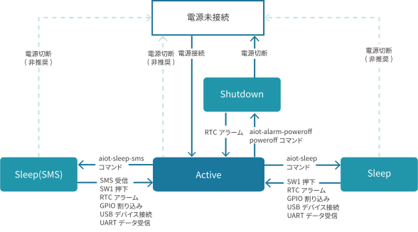

3.4.5.6. 各動作モードにおける電源供給状況
各動作モードにおける電源供給状況は以下の通りです。
表3.12 各動作モードにおける電源供給状況
動作モード VDD_5VVDD_VBAT18VDD_3V3VDD_1V8
電源未接続
Shutdown
DeepSleep(SMS)
DeepSleep
Active

3.4.6.2. 基板形状図
images/a9e-board-dimension-hole.svg
図3.64 基板形状図(外形、固定穴、部品高さ)
images/a9e-board-dimension-parts.svg
図3.65 基板形状図(コネクタ、スイッチ、LED位置)
本製品シリーズの納入仕様書は、アットマークテクノ Armadilloサイト(https://armadillo.atmark-techno.com/resources/documents/armadillo-iot-a9e/spec)からご覧いただけます。(要ログイン)

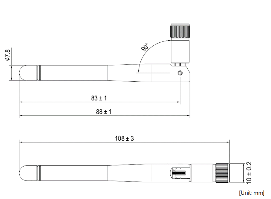

3.4.6.3. WLAN/BT/TH 外付けアンテナ形状図
images/a9e-wlan-ant-dimension.png
図3.66 WLAN/BT/TH 外付けアンテナ形状図

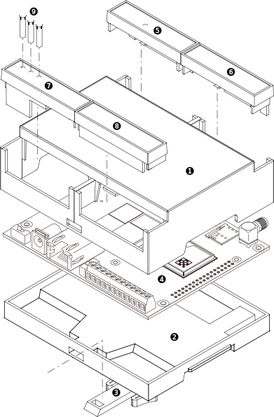

3.5. ケースの組み立てと分解方法
images/a9e-case-assembly.svg
図3.68 ケースモデル展開図
表3.15 ケースモデル展開図パーツ一覧
カバーパーツCに装着するLEDのライトパイプです。強い衝撃を加えた場合、ライトパイプが外れる場合がありますので、図3.68「ケースモデル展開図」を参考にカバーパーツCの丸穴に差し込んでください。

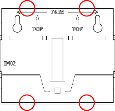

3.5.1. ケースの組み立て手順
3.5.2. ケースの分解
フックはツメで固定されていますので、図3.71「フックのツメ」を参考にツメを押しながらフックを引き出してください。
images/a9e-case-fook.svg
図3.71 フックのツメ
ケースボトムはツメ4か所で固定されていますので、図3.72「ケースボトムのツメ」を参考にマイナスドライバーをケースの隙間に差し込み順に外してください。

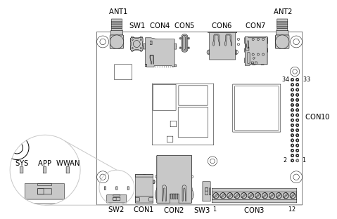

以下では、各デバイスの接続方法と、使用方法について紹介します。図3.74「Armadillo-IoT ゲートウェイ A9Eのインターフェース 表面」及び図3.75「Armadillo-IoT ゲートウェイ A9Eのインターフェース 裏面」に Armadillo-IoT ゲートウェイ A9E のインターフェースを示します。
images/a9e-interface-a.svg
図3.74 Armadillo-IoT ゲートウェイ A9Eのインターフェース 表面
images/a9e-interface-b.svg
図3.75 Armadillo-IoT ゲートウェイ A9Eのインターフェース 裏面

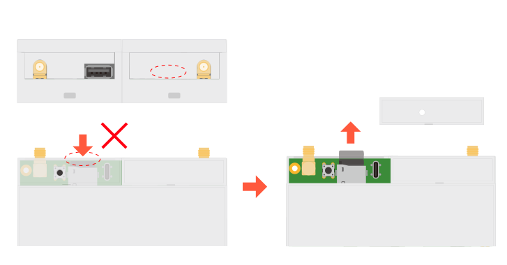

microSDを挿入してケースに入れている状態で、ケースカバーパーツのmicroSD部分をケース外側から 強く押し込むとmicroSDカードのロックは外れてしまい、カバーパーツを取り外した際に microSDカードが飛び出す可能性があります。該当箇所は強く押し込まないようご注意ください。
images/a9e-case-sd-caution.svg
図3.76 SD使用時注意点

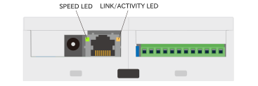

信号線はEthernet PHY(DP83825I/Texas Instruments)を経由してi.MX 8ULPのEthernetコントローラ(ENET0: 10/100-Mbps Ethernet MAC)に接続されています。
インターフェース仕様(CON2)
表3.18 CON2 信号配列
表3.19 CON2 LAN LEDの動作
images/a9e-lan-led.svg
図3.77 CON2 LAN LED

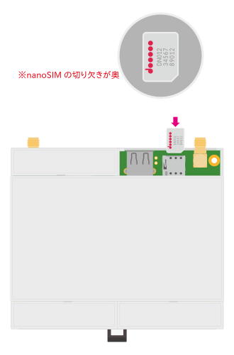

nanoSIM カードを挿入する際は図3.85「nanoSIM カードの接続例」のように、nanoSIM(UIMカード)の切り欠きを挿入方向に向け、刻印面を上にして挿入してください。
images/a9e-connection-sim.svg
図3.85 nanoSIM カードの接続例

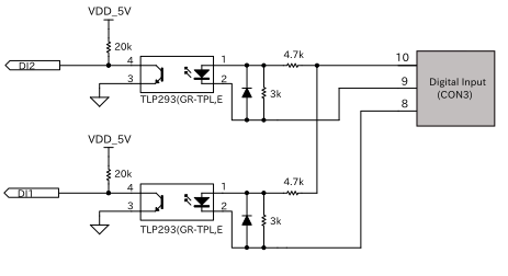

3.6.8. 接点入力を使用する
3.6.8.1. ハードウェア仕様(CON3:DI)
  • 接点入力 x 2
インターフェース仕様(CON3:接点入力)
表3.22 CON3 信号配列(接点入力関連)
接点入力1
接点入力2
COM
接点入力プラスコモン
images/a9e-con3-di.svg
図3.96 CON3 接点入力周辺回路
表3.23 CON3 接続可能な電線
規格
UL
IEC
電線範囲
26~18 AWG
0.12~0.9mm2
被覆剥き長さ
5~6mm
使用可能フェルール端子
型番 : MFL25-5BE
メーカー:ミスミ
推奨ねじ締めトルク
0.2Nm [a]

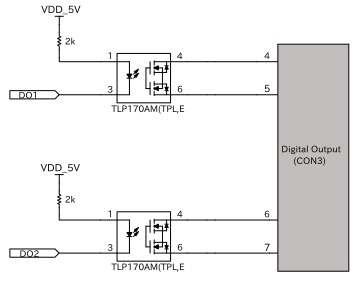

3.6.9. 接点出力を使用する
3.6.9.1. ハードウェア仕様(CON3:接点出力)
  • 接点出力 x 2
インターフェース仕様(CON3:接点出力)
表3.25 CON3 信号配列(接点出力関連)
接点出力1A
接点出力1B
接点出力2A
接点出力2B
images/a9e-con3-do.svg
図3.100 CON3 接点出力周辺回路

入出力インターフェース(CON3)のピン6/ピン7、ピン8/ピン9を接点出力として使用できます。
表3.27 接点出力に対応する CON3 ピン番号
ピン番号 ピン名 GPIO名 GPIOチップ GPIO番号
4 - 5
DO1A - DO1B
DO1
gpiochip1
6 - 7
DO2A - DO2B
DO2
gpiochip1

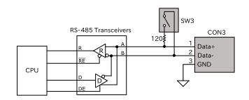

3.6.10.2. ハードウェア仕様(CON3:RS-485)
RS-485 は、入出力インターフェース(CON3)の 1 ~ 3 ピンを使用します。
Armadillo-IoT ゲートウェイ A9E に電源を投入してから、ソフトウェアでRS-485のポート設定が適用されるまでの間、RS-485バス上(Data+/Data-)にはHighが出力されます。
  • 最大データ転送レート : 1Mbps
  • 半二重対応
  • RS-485 シリアルインターフェースのデバイスファイルは、/dev/ttyrpmsg1 を使用します。
images/a9e-con3-rs485.svg
図3.105 CON3 RS-485トランシーバ周辺回路

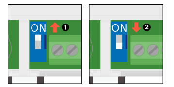

3.6.10.3. ハードウェア仕様 (SW3:RS-485 終端抵抗設定スイッチ)
images/a9e-sw3.svg
図3.106 スイッチの状態と終端抵抗のON/OFF
終端はRS-485の信号線の最遠端で行います。 Armadillo-IoT A9Eが最遠端になる場合は終端抵抗をONにしてください。

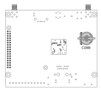

3.6.13. RTC を使用する
Armadillo-IoT ゲートウェイ A9E のリアルタイムクロックは、Micro Crystal製 RV-8803-C7 が搭載されておりこれを利用しています。 RV-8803-C7 は、「ハードウェア仕様」に示す I2C1 に接続されています。
CON9はリアルタイムクロックのバックアップ用インターフェースです。 電源が切断されても時刻データを保持させたい場合にご使用ください。
CON9にはCR1220の電池を接続することができます。 リアルタイムクロックの時刻保持時の平均消費電流は、 240nA(Typ.)となっておりますので、 電池寿命までの時刻保持が期待できます。
表3.32 CON9 信号配列

3.6.14. 起動デバイスを変更する
images/a9e-sw2.svg
図3.119 スイッチの状態と起動デバイス

3.6.16. LED を使用する
LED は SYS、APP、WWAN が実装されており、Armadillo Base OS にて表3.37「LED状態と製品状態の対応について」に示す状態を表示しています。
表3.36 LED 信号配列
電源(VDD_3V3)の入力状態を表示、i.MX 8ULPのPTC5に接続
アプリケーションの状態を表示、i.MX 8ULPのPTF30に接続
LTE通信の状態を表示、i.MX 8ULPのPTF31に接続

3.6.17. 拡張インターフェースを使用する
CON10は機能拡張用のインターフェースです。複数の機能(マルチプレクス)を持つ、 i.MX 8ULP の信号線が接続されており、GPIO、UART、I2C、CAN、PWM等の機能を拡張することができます。 また、外部からの電源制御用にONOFF信号も接続されており、Armadillo-IoT ゲートウェイ A9Eのオン状態とオフ状態を切り替えることが可能です。
拡張できる機能の詳細につきましては、 「Armadillo-IoT ゲートウェイ A9E マルチプレクス表」をご参照ください。

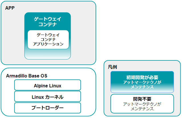

Armadillo-IoT ゲートウェイ A9E を用いた製品のソフトウェア設計は、一般的な組み込み開発と基本的には変わりません。 しかし、 Armadillo Base OS という独自OSを搭載しているため、ソフトウェアの設計には特有のポイントがいくつかあります。 本章では、それらの設計時に考慮すべき Armadillo Base OS 特有のポイントについて紹介していきます。
図3.137「開発者が開発するもの、開発しなくていいもの」図3.138「ゲートウェイコンテナ使用時、開発者が開発するもの、開発しなくていいもの」は、 Armadillo Base OS 搭載製品において、開発者が開発するものと開発しなくていいものをまとめた図です。
図3.137 開発者が開発するもの、開発しなくていいもの
images/development-judge-a9e-with-gw-container.png
図3.138 ゲートウェイコンテナ使用時、開発者が開発するもの、開発しなくていいもの
また Armadillo-IoT ゲートウェイ A9E では、ゲートウェイコンテナというコンテナイメージを用意しています。必要な機能がゲートウェイコンテナに全て含まれているのであれば、ゲートウェイコンテナのインストールと、VS Code にて設定を実施して Armadillo にインストールするだけでクラウドへの計測データーの送信や Armadillo の簡易な制御が可能となります。 ゲートウェイコンテナの概要については「ゲートウェイコンテナの概要」をご参照ください。

3.7.3.1. 間欠動作モード・起床条件と状態遷移図
Armadillo-IoT ゲートウェイ A9E の動作モード・起床条件と状態遷移を図3.139「状態遷移図」に示します。また、動作モード毎のデバイス状態を表3.43「動作モード別デバイス状態」に示します。
images/aiotg_a9e_psmode.svg
図3.139 状態遷移図
表3.43 動作モード別デバイス状態
アクティブ
動作
通信
動作
動作
通電
シャットダウン
スリープ
suspend-to-RAM
動作 [a]
通電
スリープ(SMS 起床可能)
suspend-to-RAM
動作 [a]
通電
[a] LTE通信は停止し、LTEモジュールは動作している状態です。
3.7.3.2. 間欠動作モード・起床条件
3.7.3.3. アクティブモード
「CPU:動作」、「LTE:動作」 状態のモードです。
Armadillo-IoT ゲートウェイ A9Eの電源投入後Linuxカーネルが起動し、まずはアクティブモードに遷移します。
任意のアプリケーションの実行や、外部センサー・デバイスの制御、LTEやEthernetでの通信が可能ですが、最も電力を消費するモードです。 アクティブモードの時間をより短くすることで、消費電力を押さえることができます。
3.7.3.4. シャットダウンモード
「CPU:停止」、「LTE:停止」の状態であり最も消費電力を抑えることのできるモードです。
3.7.3.5. スリープモード
「CPU:待機」、「LTE:停止」 状態のモードです。
CPU(i.MX 8ULP)はパワーマネジメントのSuspend-to-RAM状態になり、LinuxカーネルはPauseの状態になります。 シャットダウンモードと比較すると消費電力は高いですが、Linuxカーネルの起動は不要であるため数秒程度でアクティブモードに遷移が可能です。 ユーザスイッチの投下、RTCアラーム割り込み、GPIO割り込み、USBデバイスの接続、UARTによるデータ受信、によってアクティブモードへの遷移ができます。
Cat.1 bis モデルで LTE 接続中にスリープモードをご利用になる場合、スリープモードからアクティブモードへ遷移するタイミングで ping による LTE 通信の導通確認を実施します。
  1. /etc/atmark/connection-recover.conf が存在してファイル内に PING_DEST_IP があれば、この値を使用します。
  2. 存在しない場合は、8.8.8.8 を導通先として使用します。
3.7.3.6. スリープ(SMS 起床可能)モード
「CPU:待機」、「LTE:待機」 状態のモードです。
スリープモードとの違いは、SMSの受信によって、アクティブモードへの遷移も可能である点です。 LTE:待機(PSM)の状態であるため、スリープモードよりも電力を消費します。

VS Code の左ペインの [A9E] から [GW New Project] を実行し、表示されるディレクトリ選択画面からプロジェクトを保存するディレクトリを選択してください。 実行するためには右に表示されている三角形ボタンを押してください。 保存先を選択すると、プロジェクト名を入力するダイアログが表示されるので、任意のプロジェクト名を入力してエンターキーを押してください。 この操作により、選択した保存先に、入力したプロジェクト名と同名のディレクトリが作成されます。
images/common-images/gw_vscode_new_project_a9e.png
図3.177 プロジェクトを作成する

3.14.3.3. 初期設定
図3.180 初期設定を行う
図3.181 VS Code で初期設定を行う
図3.182 VS Code のターミナル
図3.183 SSH 用の鍵を生成する

    設定と DO の出力タイミングの関連を 図3.186「DO の出力タイミング」 に示します。
    images/do_timing.png
    図3.186 DO の出力タイミング
    (3) output_time 経過後出力を戻します

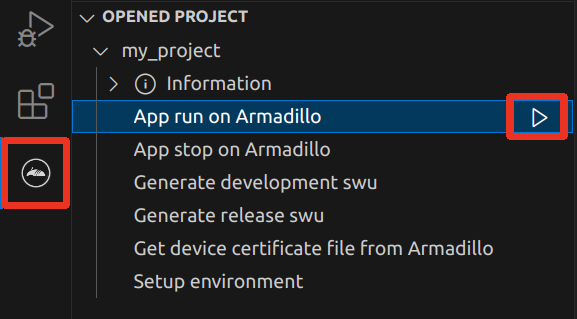

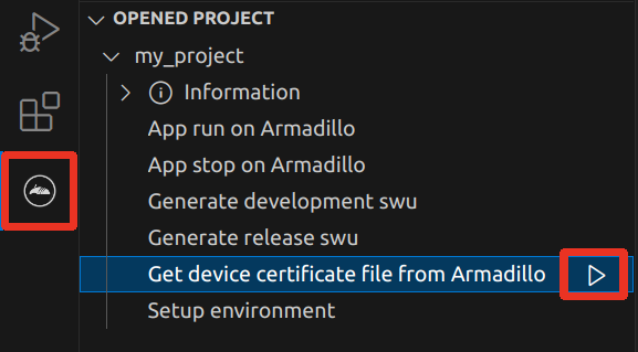

図3.189「Armadillo 上でゲートウェイコンテナアプリケーションを実行する」に示すように、VS Code の左ペインの [my_project] から [Get device certificate file from Armadillo] を実行すると、 ゲートウェイコンテナアプリケーションが使用するデバイス証明書を取得することができます。 取得したデバイス証明書は app/device/cert ディレクトリに保存されます。
図3.189 Armadillo 上でゲートウェイコンテナアプリケーションを実行する

3.14.7.3. ゲートウェイコンテナアプリケーションの実行
図3.194 Armadillo 上でゲートウェイコンテナアプリケーションを実行する
図3.195 実行時に表示されるメッセージ
図3.196 ゲートウェイコンテナアプリケーションを終了する

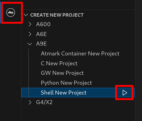

3.15.2.1. プロジェクトの作成
VS Code の左ペインの [A9E] から [Shell New Project] を実行し、表示されるディレクトリ選択画面からプロジェクトを保存する ディレクトリを選択してください。 実行するためには右に表示されている三角形ボタンを押してください。 Python の場合は [Python New Project] を実行してください。 保存先を選択すると、プロジェクト名を入力するダイアログが表示されるので、任意のプロジェクト名を入力してエンターキーを押してください。 この操作により、選択した保存先に、入力したプロジェクト名と同名のディレクトリが作成されます。
図3.199 プロジェクトを作成する
図3.200 プロジェクト名を入力する

図3.202 初期設定を行う
図3.203 VS Code で初期設定を行う
図3.204 VS Code のターミナル
図3.205 SSH 用の鍵を生成する

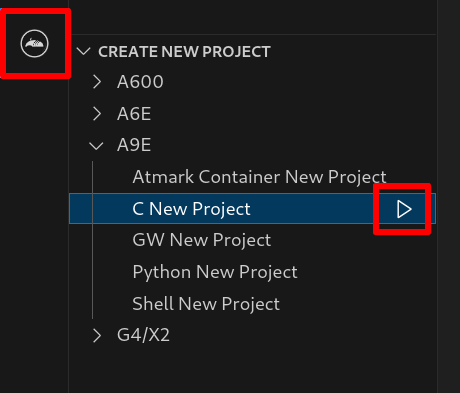

VS Code の左ペインの [A9E] から [C New Project] を実行し、表示されるディレクトリ選択画面からプロジェクトを保存する ディレクトリを選択してください。 実行するためには右に表示されている三角形ボタンを押してください。 保存先を選択すると、プロジェクト名を入力するダイアログが表示されるので、任意のプロジェクト名を入力してエンターキーを押してください。 この操作により、選択した保存先に、入力したプロジェクト名と同名のディレクトリが作成されます。
図3.232 プロジェクトを作成する
図3.233 プロジェクト名を入力する

3.16.7.3. アプリケーションの実行
図3.260 Armadillo 上でアプリケーションを実行する
図3.261 実行時に表示されるメッセージ
図3.262 アプリケーションを終了する
