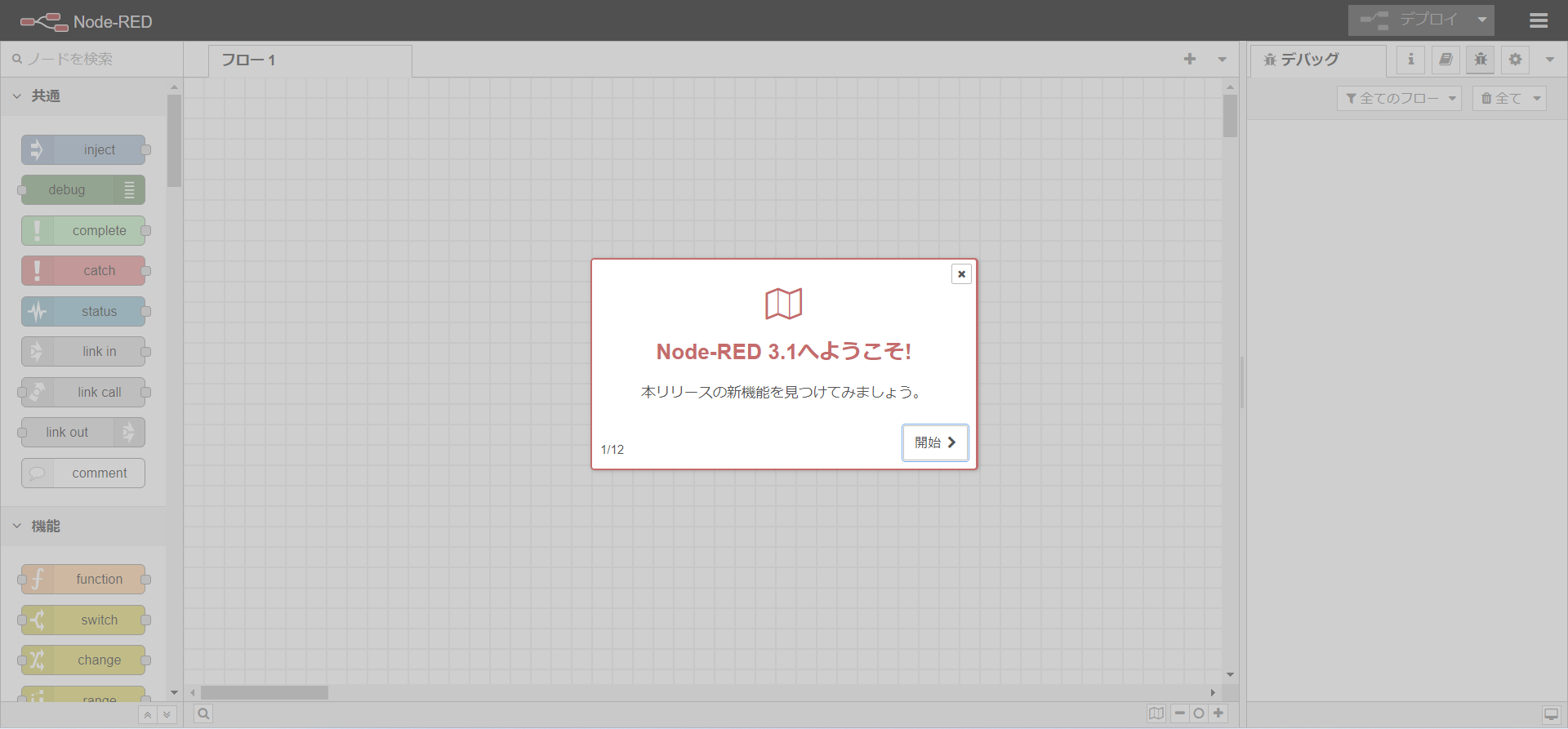

Armadillo-IoT ゲートウェイ A9E 上で Node-RED を使用するためのセットアップ方法を説明します。 Armadillo-IoT ゲートウェイ A9E に Node-RED 対応用のインストールディスクをインストールし、開発用パソコンと Armadillo-IoT ゲートウェイ A9E を有線 LAN で繋がる様にします。 セットアップが完了すると Node-RED の起動画面が表示されます。
図3.1 初回起動時の Node-RED 画面

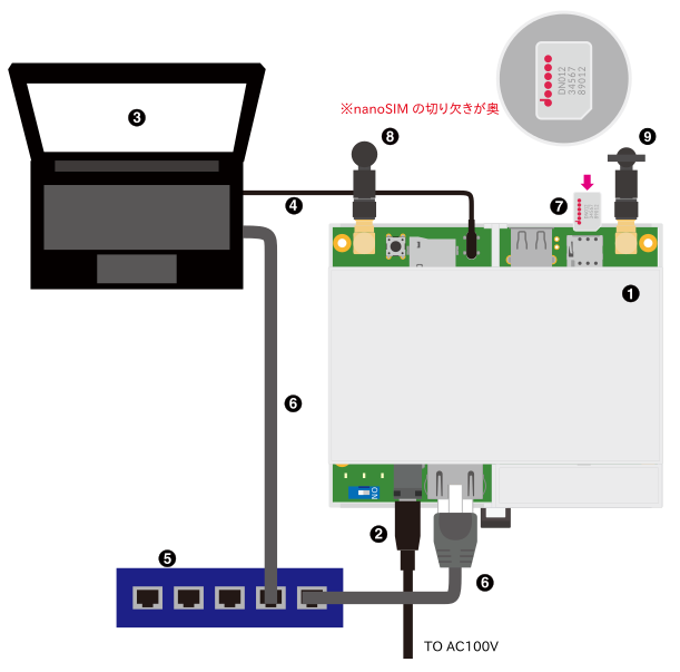

Armadillo-IoT ゲートウェイ A9Eと周辺装置の接続例を図3.2「Armadillo-IoT ゲートウェイ A9Eと周辺デバイスの接続例」に示します。
images/a9e-connection.svg
図3.2 Armadillo-IoT ゲートウェイ A9Eと周辺デバイスの接続例
ACアダプタ(12V/2A)
シリアル通信用USBケーブル(TypeA-TypeC)
nanoSIMカード
WLAN/BT/TH用外付けアンテナ
LTE用外付けアンテナ

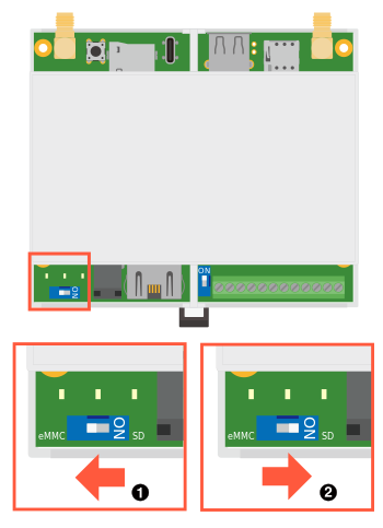

3.1.4. 起動デバイス設定スイッチについて
images/a9e-boot-sw.svg
図3.3 起動デバイス設定スイッチの操作

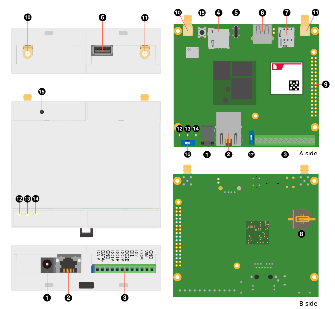

3.3. インターフェースレイアウト
Armadillo-IoT ゲートウェイ A9E のインターフェースレイアウトです。一部のインターフェースを使用する際には、ケースを開ける必要があります。
images/a9e-layout-startup.svg
図3.4 Armadillo-IoT ゲートウェイ A9E インターフェースレイアウト
表3.2 各部名称と機能
番号 名称 形状 説明
DCジャック
Armadillo-IoT ゲートウェイ A9Eへの電源供給で使用します[a]。付属のACアダプタ(12V/2A)を接続します。対応プラグ:内径2.1mm、外形5.5mm
RJ-45コネクタ
端子台
絶縁入出力、RS-485通信する場合に使用します。Armadillo-IoT ゲートウェイ A9Eへの電源供給も可能です[a]
microSDスロット
外部ストレージが必要な場合や、ブートローダーを破壊してしまった時の復旧等で使用します。microSDカードを挿入します。
USB Type Cコネクタ
コンソール入出力を利用する場合に使用します。USB Type Cケーブルを接続します。
USB 2.0 Type-Aコネクタ
nanoSIMスロット
電池ボックス
ピンヘッダ34ピン(2.54mmピッチ)
機能拡張する場合に使用します。2.54mmピッチのピンヘッダを実装することができます。
WLAN/BT/THアンテナインターフェース
SMAコネクタ
SMAコネクタ
LTEデータ通信を利用する場合に使用します。付属のLTE用外付けアンテナを接続します。
LED(緑色、面実装)
電源の入力状態を表示する緑色LEDです。
LED(緑色、面実装)
アプリケーションの状態を表示する緑色LEDです。
LED(緑色、面実装)
LTE通信の状態を表示する緑色LEDです。
タクトスイッチ
ユーザーが利用可能なタクトスイッチです。
DIPスイッチ
起動デバイスを設定する時に使用します。
DIPスイッチ
RS-485通信の終端抵抗を設定する時に使用します。
[a] DCジャックと端子台の両方から同時に電源供給することはできません。

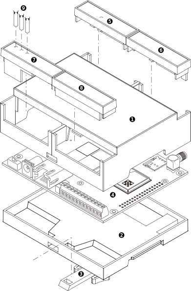

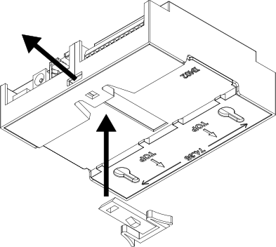

3.4. ケースの組み立てと分解方法
images/a9e-case-assembly.svg
図3.5 ケースモデル展開図
表3.3 ケースモデル展開図パーツ一覧
カバーパーツCに装着するLEDのライトパイプです。強い衝撃を加えた場合、ライトパイプが外れる場合がありますので、図3.5「ケースモデル展開図」を参考にカバーパーツCの丸穴に差し込んでください。

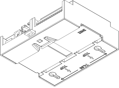

images/a9e-case-lock-step1.svg
図3.6 フック取り付け1
images/a9e-case-lock-step2.svg
図3.7 フック取り付け2
3.4.1. ケースの組み立て手順

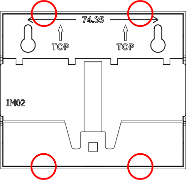

ケースボトムはツメ4か所で固定されていますので、図3.9「ケースボトムのツメ」を参考にマイナスドライバーをケースの隙間に差し込み順に外してください。
images/a9e-case-bottom.svg
図3.9 ケースボトムのツメ

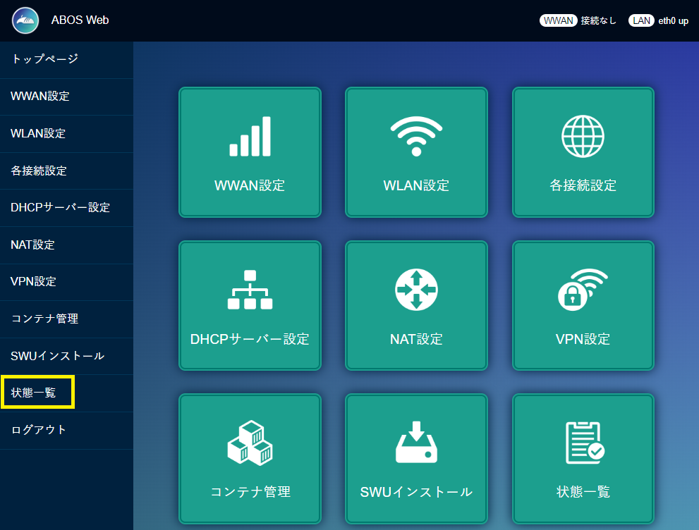

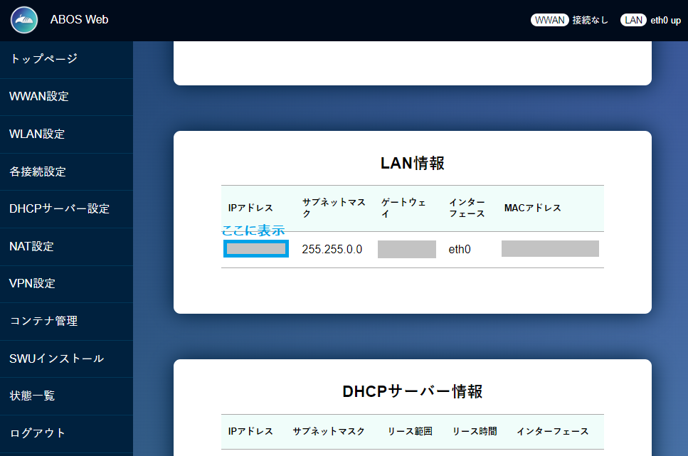

3.5. ネットワークに接続する
Node-RED の開発をするパソコンと Armadillo のネットワークを接続するために Armadillo-IoT ゲートウェイ A9E の IP アドレスを取得または設定します。
  1. Armadillo-IoT ゲートウェイ A9E を 「Node-RED コンテナをインストールする」 でセットアップを済ませた場合は ABOS Web が起動しています。 再起動がまだの場合は電源を再投入します。
    図3.11 パスワード登録画面
    図3.12 パスワード登録完了画面
  5. ログインします。
    図3.13 ログイン画面
  6. 左のメニューから「状態一覧」を選択します。
    図3.14 状態一覧を選択
    図3.15 LAN 情報

3.7. Node-RED に接続する
図3.26 初回起動時の Node-RED 画面
