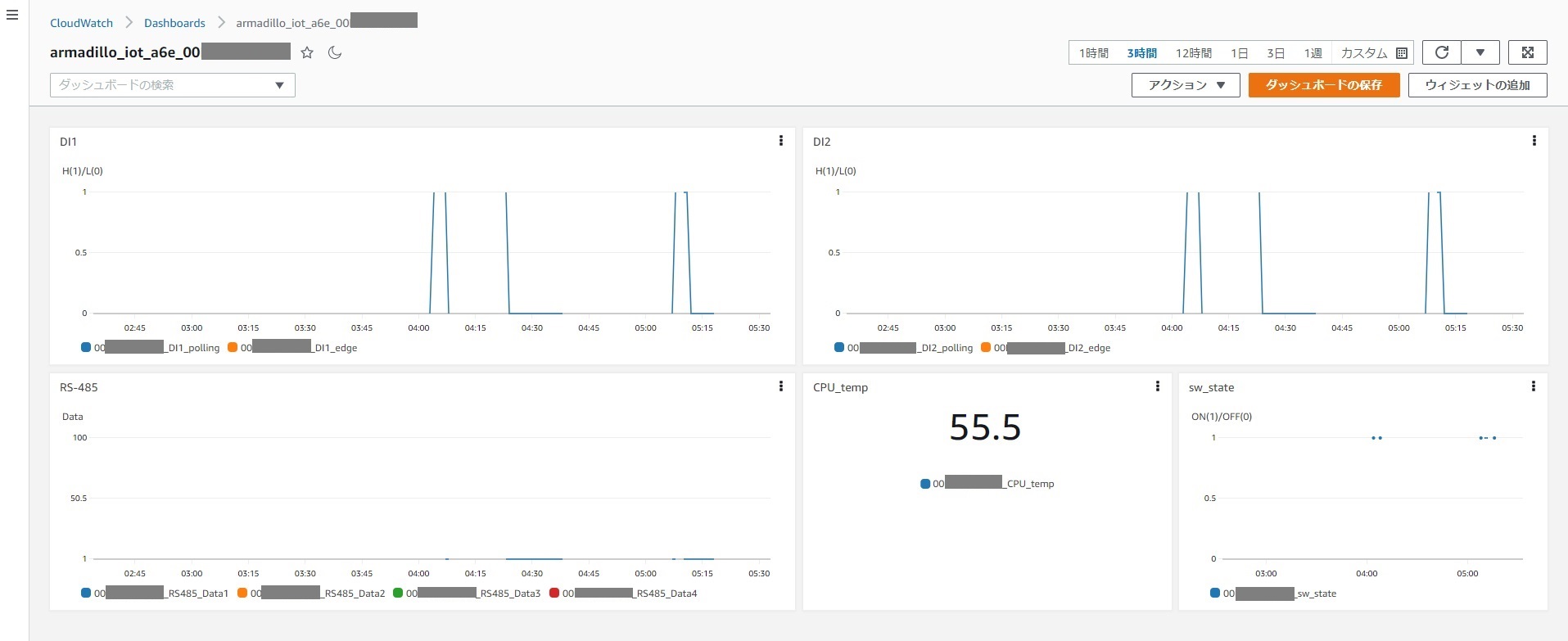

6.10.7.2. AWS 上でのデータ確認
    images/a6e-aws-cloudwatch.png
    images/a6e-aws-iot-core.png

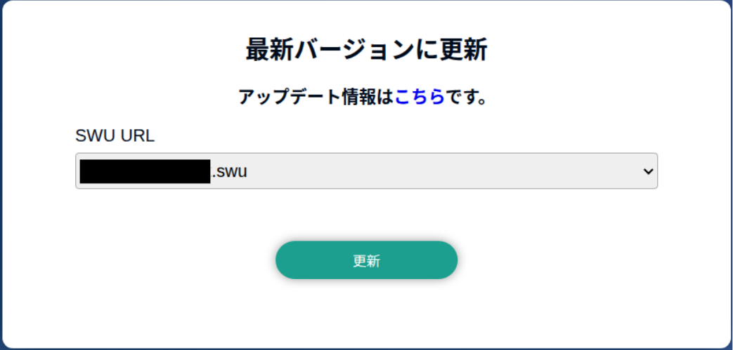

ローカルネットワーク上の Armadillo をスキャンした後に、 図6.127「ABOSDE で Armadillo に SWU をインストール」 の赤枠で囲まれているボタンをクリックすることで、選択した Armadillo に SWU をインストールすることができます。 SWU インストールのログは VS Code 画面下部の OUTPUT に表示されます。
図6.127 ABOSDE で Armadillo に SWU をインストール

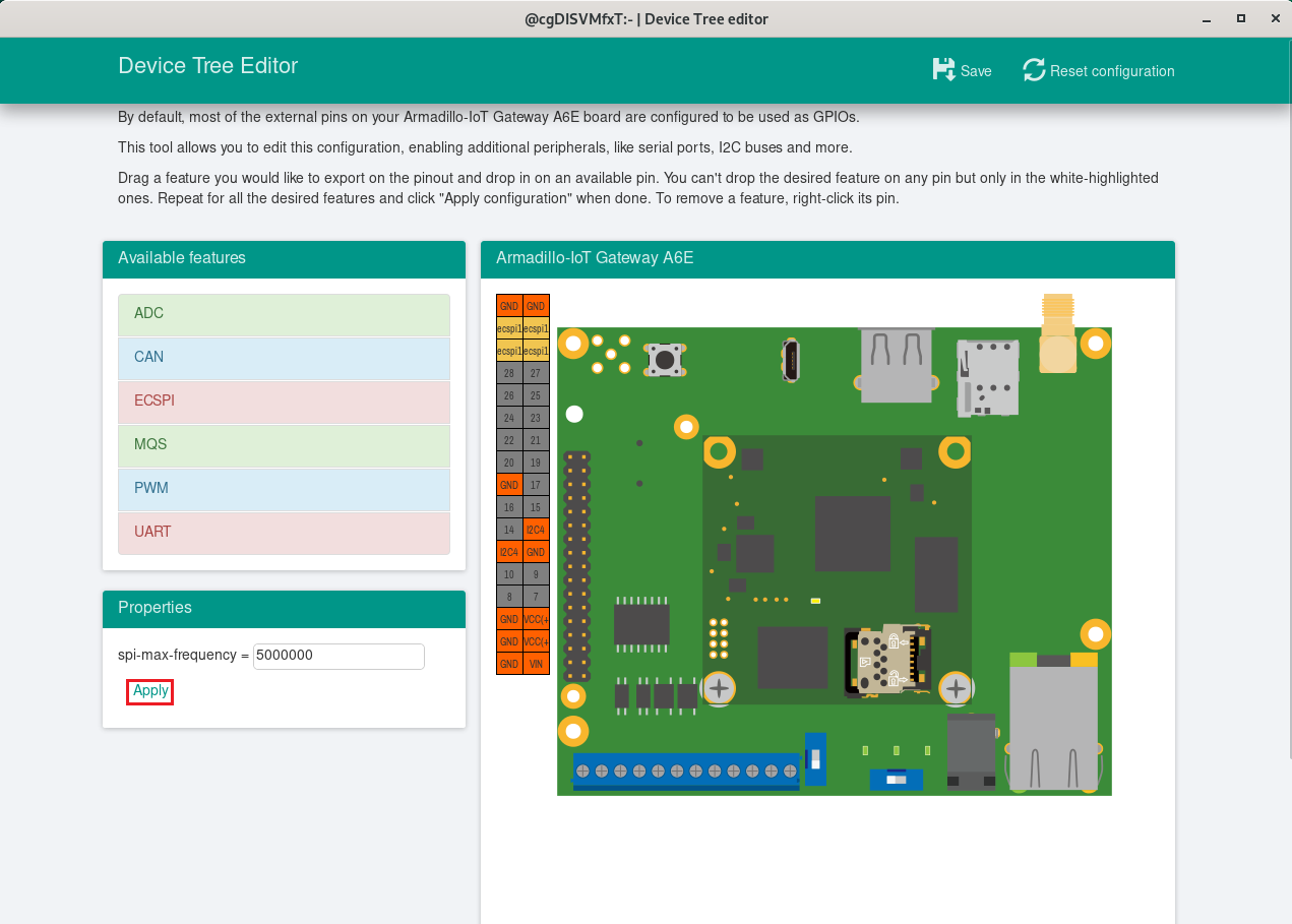

    図6.210 at-dtweb の起動開始

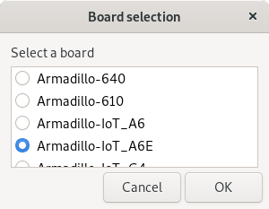

    図6.211 ボード選択画面
    図6.212 Linux カーネルディレクトリ選択画面
    図6.213 at-dtweb 起動画面

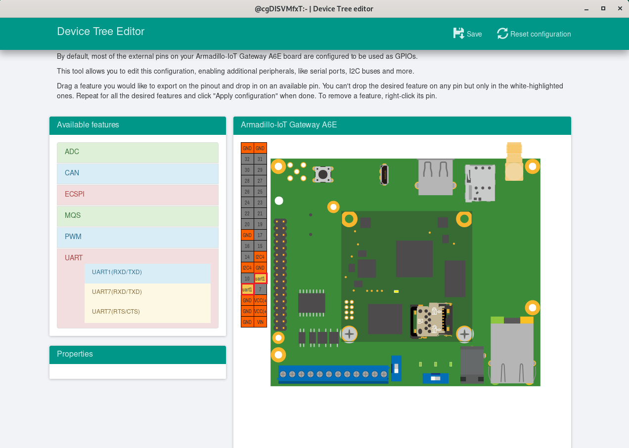

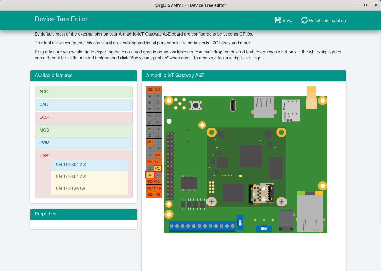

6.29.3. Device Tree をカスタマイズ
6.29.3.1. 機能の選択

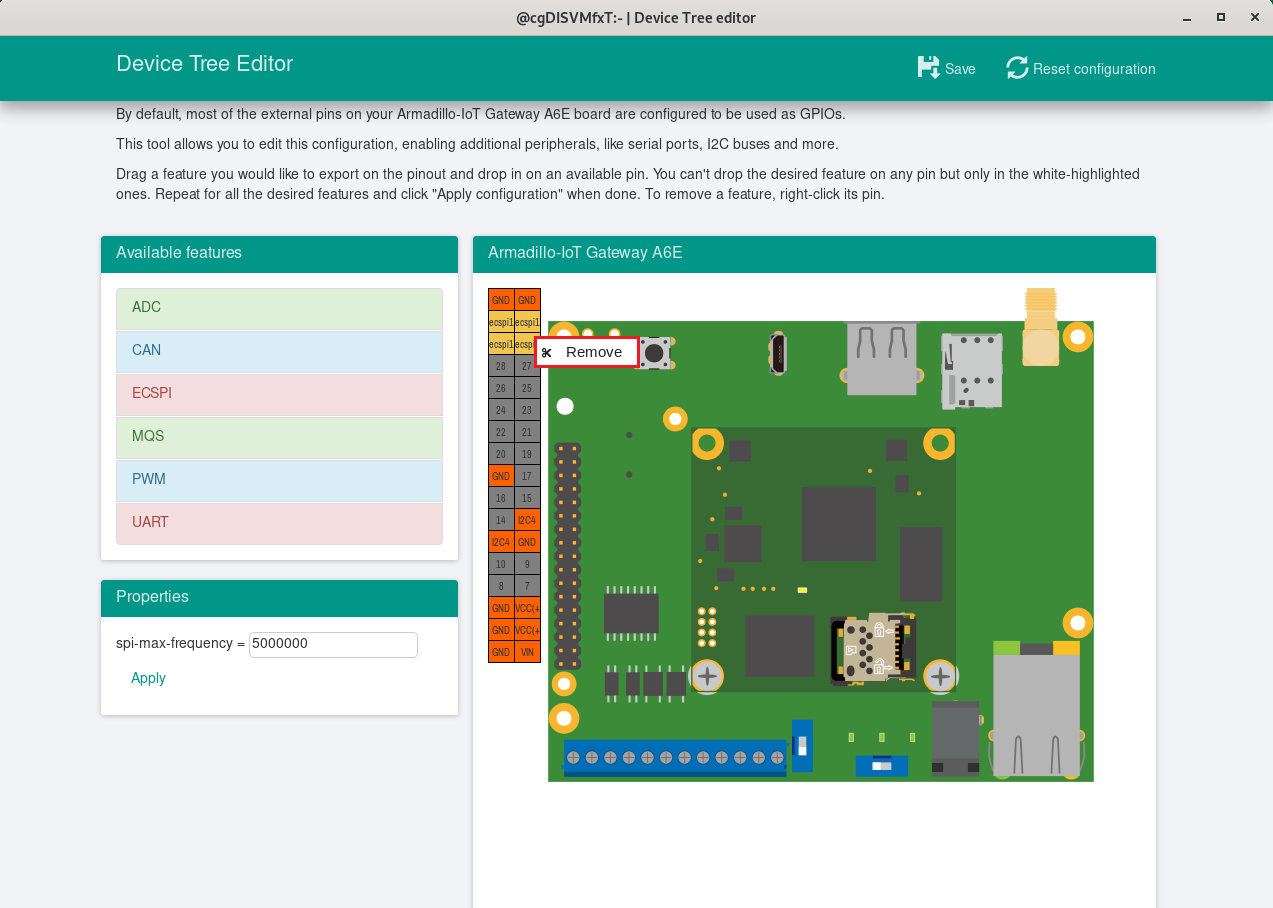

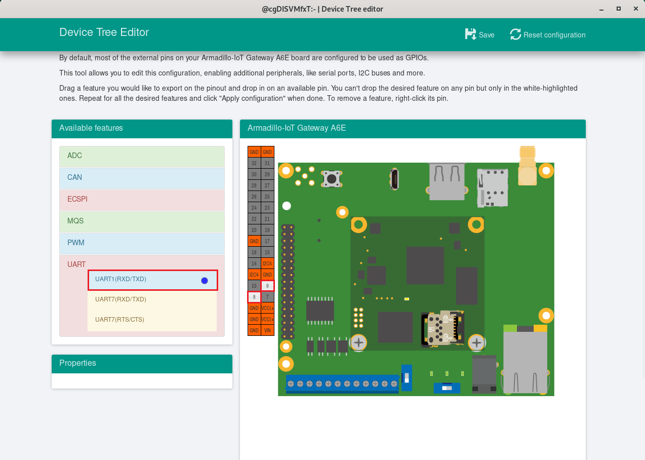

図6.214 UART1(RXD/TXD) のドラッグ
図6.215 CON8 8/9 ピンへのドロップ
6.29.3.2. 信号名の確認
図6.216 信号名の確認
6.29.3.3. プロパティの設定
図6.217 プロパティの設定
図6.218 プロパティの保存

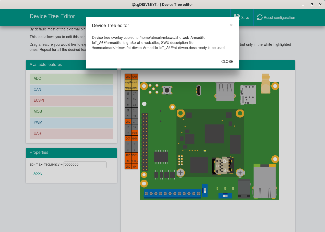

6.29.3.5. dtbo/desc の生成
図6.221 dtbo/desc ファイルの生成
図6.222 dtbo/desc の生成完了

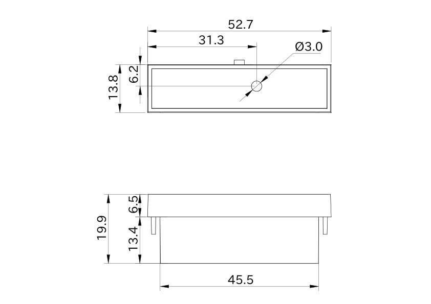

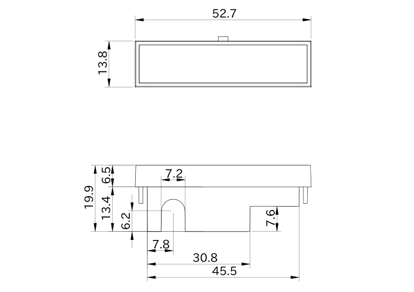

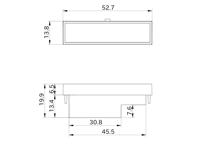

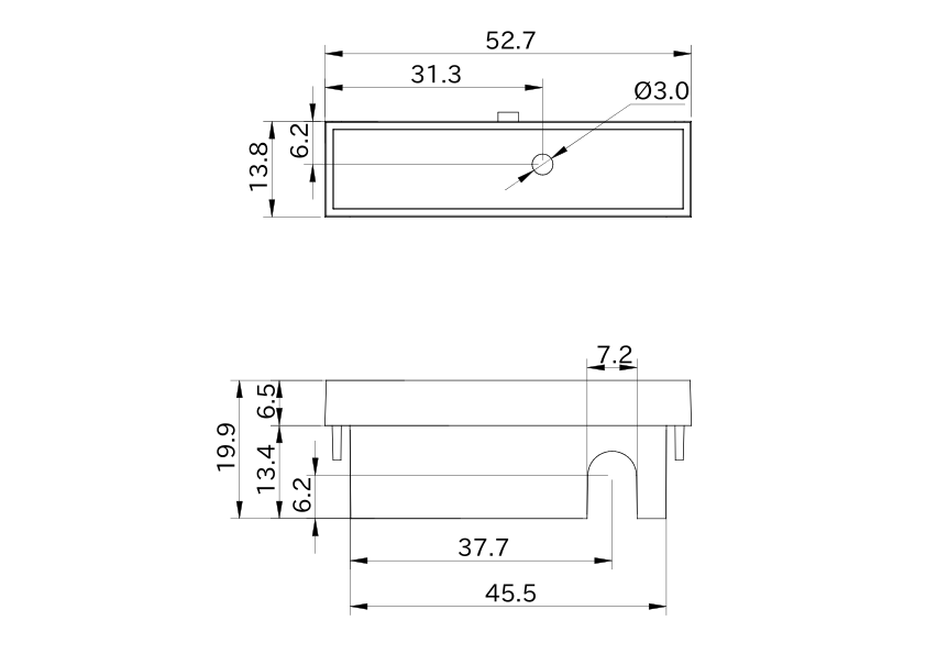

images/9m_case_cover_a.svg
図6.282 形状図 カバーパーツA (アンテナ穴有り)
図6.283 形状図 カバーパーツA (アンテナ穴無し)
images/9m_case_cover_b.svg
図6.284 形状図 カバーパーツB (アンテナ穴有り)
図6.285 形状図 カバーパーツB (アンテナ穴無し)
images/9m_case_cover_c.svg
図6.286 形状図 カバーパーツC
images/9m_case_cover_d.svg
図6.287 形状図 カバーパーツD
