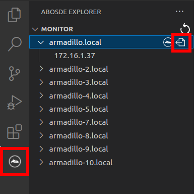

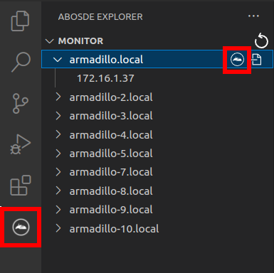

図3.109「ABOSDE で ローカルネットワーク上の Armadillo をスキャンする」 の赤枠で囲われているボタンをクリックすることで、 ローカルネットワーク上で ABOS Web が実行されている Armadillo をスキャンすることができます。
images/common-images/abosde_monitor_welcome_page.png
図3.109 ABOSDE で ローカルネットワーク上の Armadillo をスキャンする
図3.110「ABOSDE を使用して ABOS Web を開く」 の赤枠で囲われているマークをクリックすることで、 ABOS Web を Web ブラウザで開くことができます。
図3.110 ABOSDE を使用して ABOS Web を開く

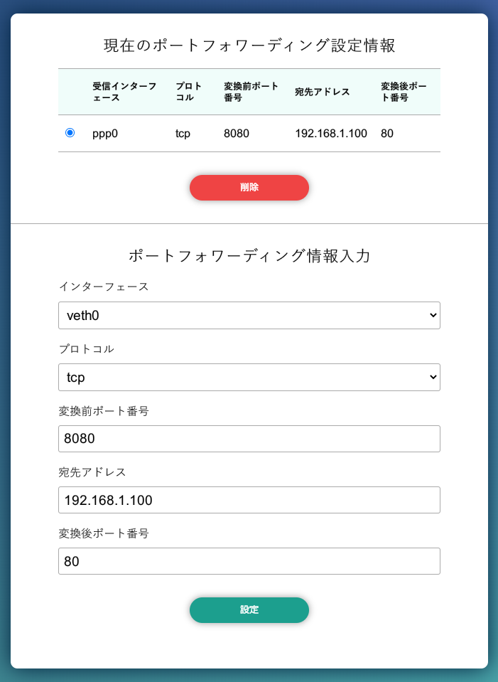

受信インターフェースごとに、ポートフォワーディング設定を登録できます。 図3.123「LTE からの受信パケットに対するポートフォワーディング設定」 に、受信インターフェース ppp0 について、ポート8080番宛の tcp パケットをポートフォワーディングする設定を行った状態を示します。
図3.123 LTE からの受信パケットに対するポートフォワーディング設定

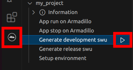

VSCode の左ペインの [my_project] から [Generate development swu] を選択します。 選択すると、 VSCode の下部に以下のようなターミナルが表示されます。
images/gw-app-prj-ssh-keygen.png
図3.130 VSCode のターミナル

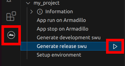

  • Generate release swu
    リリース用の SWU を作成します。
  • Gererate development swu
    初期設定用の SWU を作成します。「初期設定」 で使用したタスクになります。

VSCode の左ペインの [my_project] から [Generate release swu] を実行すると、 リリース版の SWU イメージが作成されます。
作成した SWU イメージは scripts/ ディレクトリ下に release_gw-app.swu というファイル名で保存されます。

図3.148「ABOSDE で ローカルネットワーク上の Armadillo をスキャンする」 の赤枠で囲われているボタンをクリックすることで、 ローカルネットワーク上で ABOS Web が実行されている Armadillo をスキャンすることができます。
images/abos-images/cui-app/abosde_monitor_welcome_page.png
図3.148 ABOSDE で ローカルネットワーク上の Armadillo をスキャンする
図3.149「ABOSDE を使用して ssh 接続に使用する IP アドレスを設定する」 の赤枠で囲われているマークをクリックすることで、 指定した Armadillo の IP アドレスを ssh 接続に使用する IP アドレスに設定することができます。
images/abos-images/cui-app/abosde_monitor_set_ip.png
図3.149 ABOSDE を使用して ssh 接続に使用する IP アドレスを設定する

3.11.5. リリース版のビルド
images/abos-images/cui-app/cui_vscode_make_swu_image.png
図3.155 リリース版をビルドする

図3.167「ABOSDE で ローカルネットワーク上の Armadillo をスキャンする」 の赤枠で囲われているボタンをクリックすることで、 ローカルネットワーク上で ABOS Web が実行されている Armadillo をスキャンすることができます。
図3.167 ABOSDE で ローカルネットワーク上の Armadillo をスキャンする
図3.168「ABOSDE を使用して ssh 接続に使用する IP アドレスを設定する」 の赤枠で囲われているマークをクリックすることで、 指定した Armadillo の IP アドレスを ssh 接続に使用する IP アドレスに設定することができます。
図3.168 ABOSDE を使用して ssh 接続に使用する IP アドレスを設定する

3.12.5. リリース版のビルド
図3.174 リリース版をビルドする
