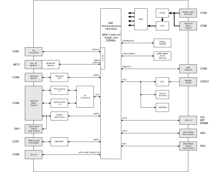

Armadillo-IoT ゲートウェイ A6Eのブロック図は次のとおりです。 Armadillo-IoT ゲートウェイ A6E でストレージとして使用可能なデバイスを次に示します。 表2.7 ストレージデバイス デバイス種類 | ディスクデバイス | 先頭パーティション | インターフェース |
