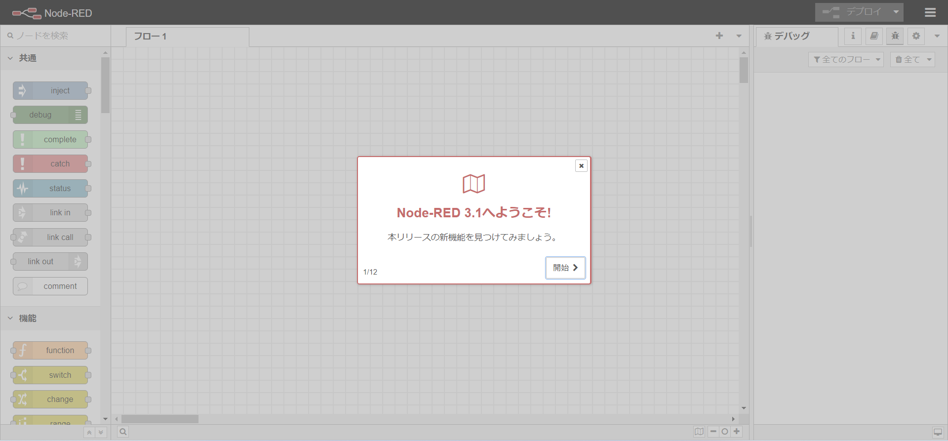

Armadillo-IoT ゲートウェイ A6E 上で Node-RED を使用するためのセットアップ方法を説明します。 Armadillo-IoT ゲートウェイ A6E に Node-RED 対応用のインストールディスクをインストールし、開発用パソコンと Armadillo-IoT ゲートウェイ A6E を有線 LAN で繋がる様にします。 セットアップが完了すると Node-RED の起動画面が表示されます。
図3.1 初回起動時の Node-RED 画面

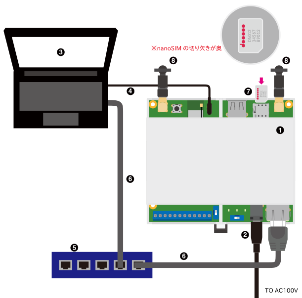

Armadillo-IoT ゲートウェイ A6Eと周辺装置の接続例を図3.2「Armadillo-IoT ゲートウェイ A6Eと周辺デバイスの接続例」に示します。
images/ag6271-connection.svg
図3.2 Armadillo-IoT ゲートウェイ A6Eと周辺デバイスの接続例
ACアダプタ(12V/2A)
nanoSIMカード
LTE用外付けアンテナ

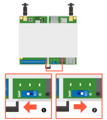

3.1.4. 起動デバイス設定スイッチについて
images/ag6271-boot-sw.svg
図3.3 起動デバイス設定スイッチの操作

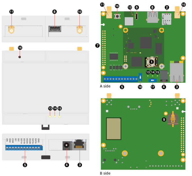

3.3. インターフェースレイアウト
Armadillo-IoT ゲートウェイ A6E のインターフェースレイアウトです。一部のインターフェースを使用する際には、ケースを開ける必要があります。
images/a6e-layout-startup.svg
図3.4 Armadillo-IoT ゲートウェイ A6E インターフェースレイアウト
表3.2 各部名称と機能
番号 名称 形状 説明
microSDスロット
外部ストレージが必要な場合[a]や、ブートローダーを破壊してしまった時の復旧等で使用します。microSDカードを挿入します。
nanoSIMスロット
RJ-45コネクタ
DCジャック
Armadillo-IoT ゲートウェイ A6Eへの電源供給で使用します[b]。付属のACアダプタ(12V/2A)を接続します。対応プラグ:内径2.1mm、外形5.5mm
端子台
絶縁入出力、RS-485通信する場合に使用します。Armadillo-IoT ゲートウェイ A6Eへの電源供給も可能です[b]
USB micro Bコネクタ
コンソール入出力を利用する場合に使用します。USB micro Bケーブルを接続します。
ピンヘッダ34ピン(2.54mmピッチ)
機能拡張する場合に使用します。2.54mmピッチのピンヘッダを実装することができます。
USB 2.0 Type-Aコネクタ
電池ボックス
LTE アンテナインターフェース
SMAコネクタ
LTEデータ通信を利用する場合に使用します。付属のアンテナを接続します。
LTE アンテナインターフェース
SMAコネクタ
MHF4コネクタ
WLAN/BTデータ通信を利用する場合に使用します。付属のWLAN/BT用アンテナを接続します。
LED(緑色、面実装)
電源の入力状態を表示する緑色LEDです。
LED(緑色、面実装)
アプリケーションの状態を表示する緑色LEDです。
LED(緑色、面実装)
LTE通信の状態を表示する緑色LEDです。
タクトスイッチ
ユーザーが利用可能なタクトスイッチです。
DIPスイッチ
起動デバイスを設定する時に使用します。
DIPスイッチ
RS-485通信の終端抵抗を設定する時に使用します。

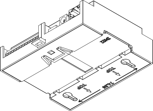

3.4. ケースの組み立てと分解方法
図3.5 ケースモデル展開図
表3.3 ケースモデル展開図パーツ一覧

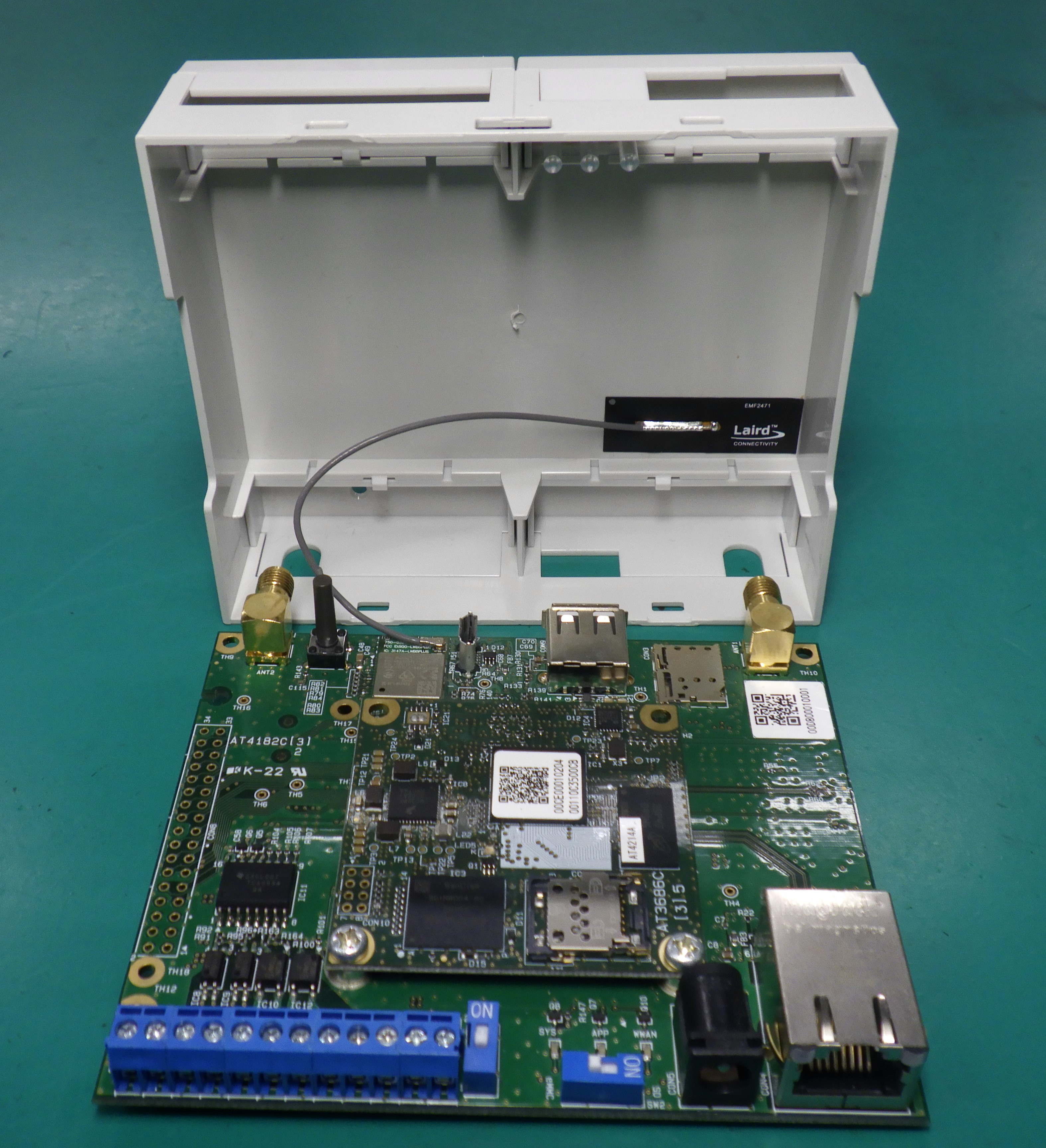

3.4.2. ケースの分解
images/a6e-wlan-interface.jpg
図3.8 WLAN基板アンテナの位置

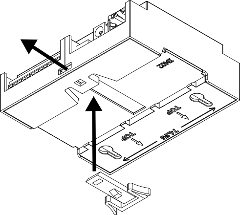

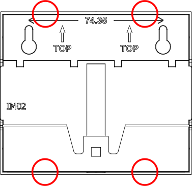

ケースボトムはツメ4か所で固定されていますので、図3.10「ケースボトムのツメ」を参考にマイナスドライバーをケースの隙間に差し込み順に外してください。
図3.10 ケースボトムのツメ

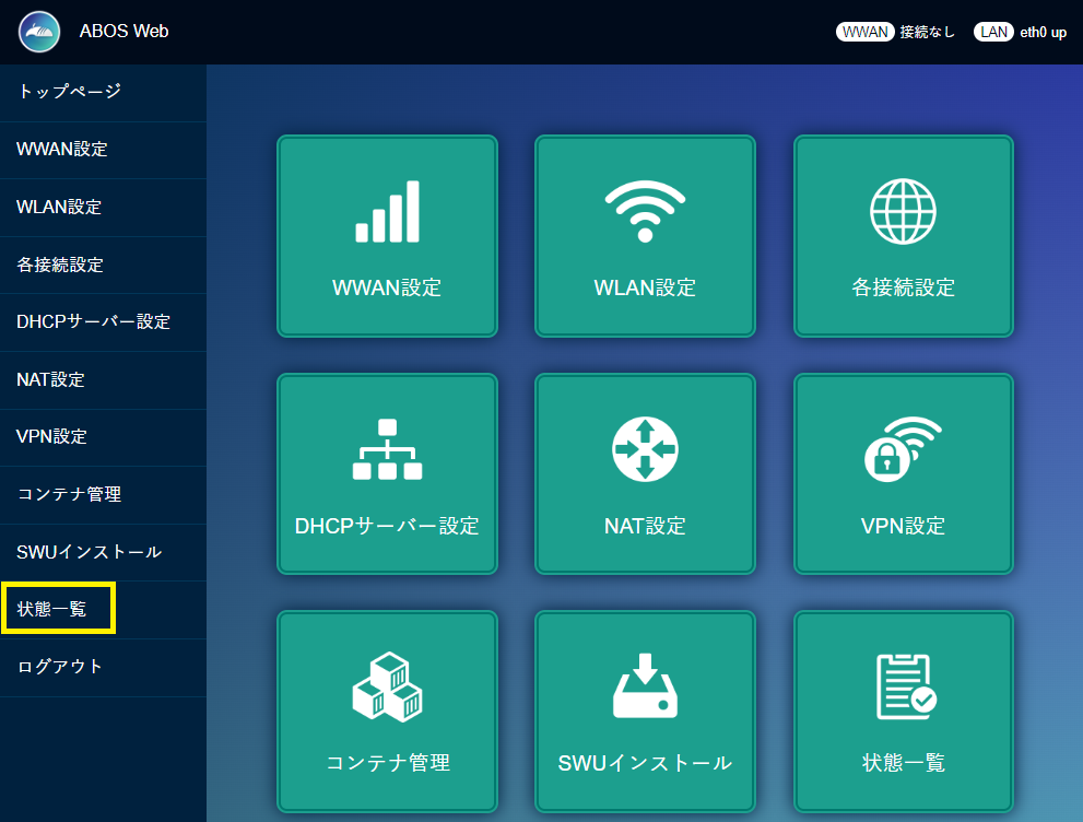

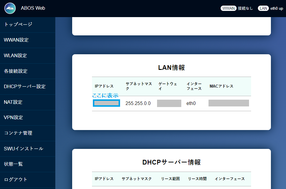

  6. 左のメニューから「状態一覧」を選択します。
    図3.21 状態一覧を選択
    図3.22 LAN 情報

3.8. Node-RED に接続する
図3.33 初回起動時の Node-RED 画面
