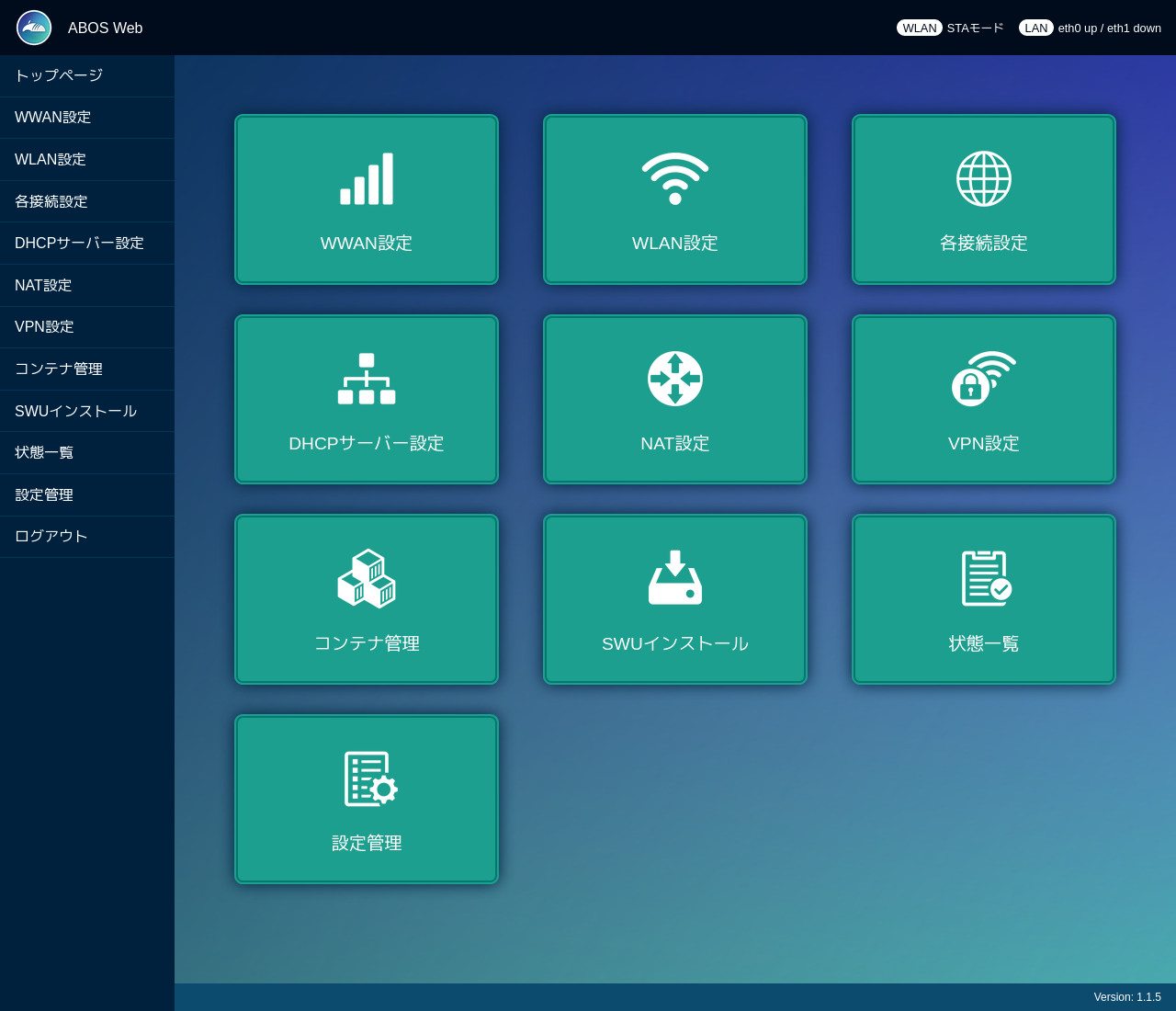

3.9.1. ABOS Web とは
3.9.2. ABOS Web へのアクセス
3.9.3. ABOS Web のパスワード登録
3.9.4. ABOS Web の設定操作
3.9.5. ログアウト

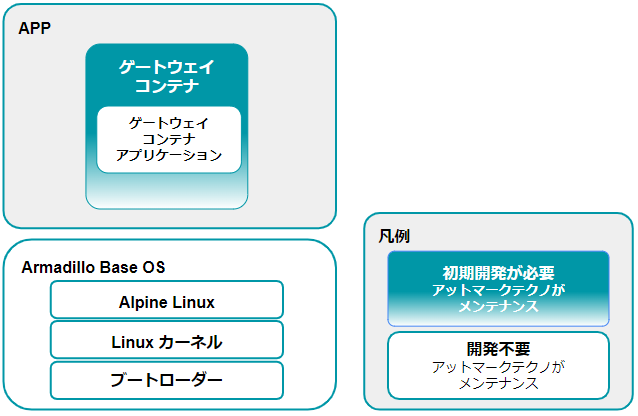

Armadillo-IoT ゲートウェイ A6E +Di8+Ai4 では基本的に ATDE という Armadillo 専用開発環境と、 Visual Studio Code 向け Armadillo 開発用エクステンションを用いてアプリケーション開発を行っていきます。
基本的な Armadillo-IoT ゲートウェイ A6E +Di8+Ai4 でのアプリケーション開発の流れを図3.1「アプリケーション開発の流れ」に示します。
図3.1 アプリケーション開発の流れ

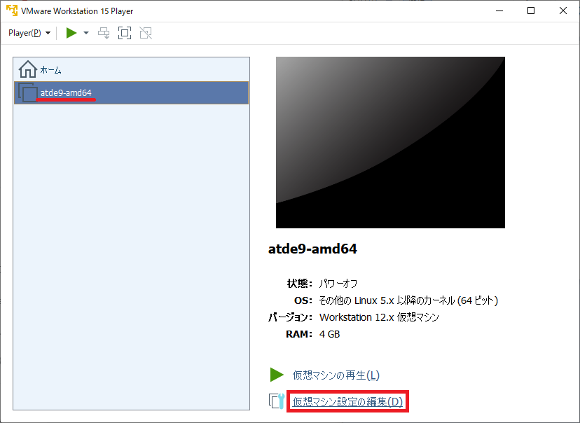

3.3.2.1. VMwareのインストール
  • ホストシステムのハードウェア要件
  • ホストシステムのソフトウェア要件
  • ゲストOSのプロセッサ要件

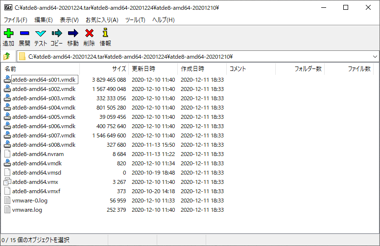

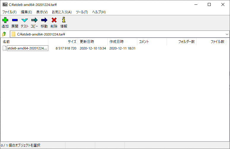

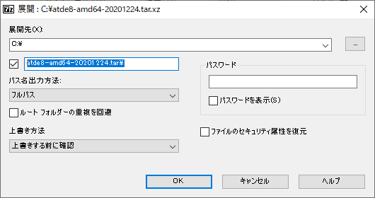

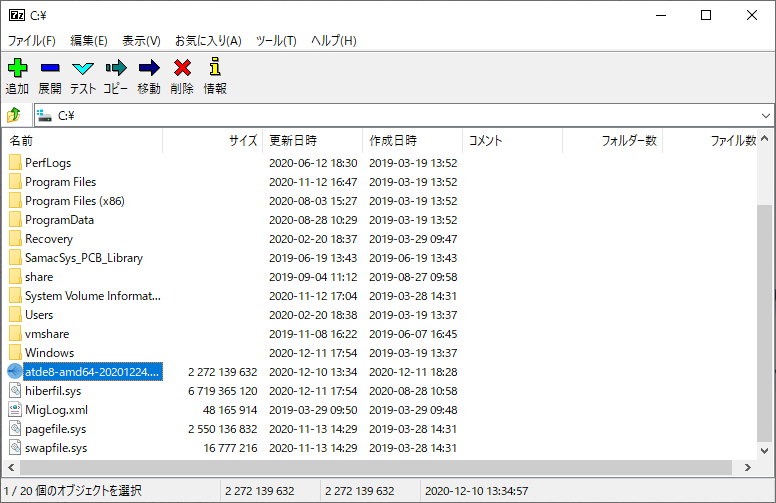

3.3.2.3. ATDEのアーカイブを展開

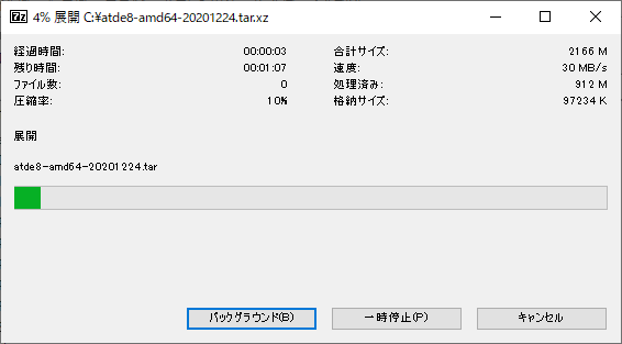

  1. 7-Zipのインストール
  2. 7-Zipの起動
  3. xz圧縮ファイルの選択
  4. xz圧縮ファイルの展開先の指定
  5. xz圧縮ファイルの展開
  6. tarアーカイブファイルの選択
  7. 展開の完了確認
  1. tar.xz圧縮ファイルの展開
  2. 展開の完了確認

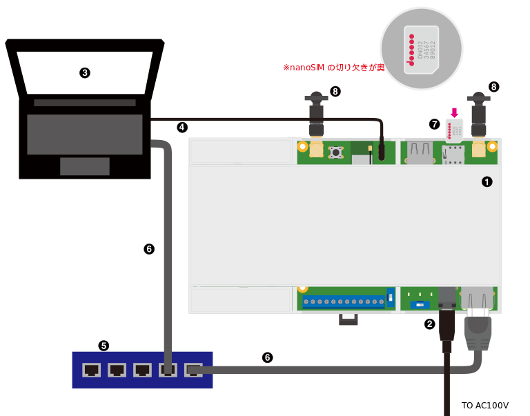

3.3.3.1. Armadillo と開発用 PC を接続
Armadillo-IoT ゲートウェイ A6E +Di8+Ai4と周辺装置の接続例を次に示します。
images/a6e-ai-connection.svg
図3.14 Armadillo-IoT ゲートウェイ A6E +Di8+Ai4の接続例
ACアダプタ(12V/2A)
nanoSIMカード
LTE用外付けアンテナ

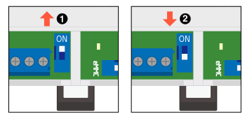

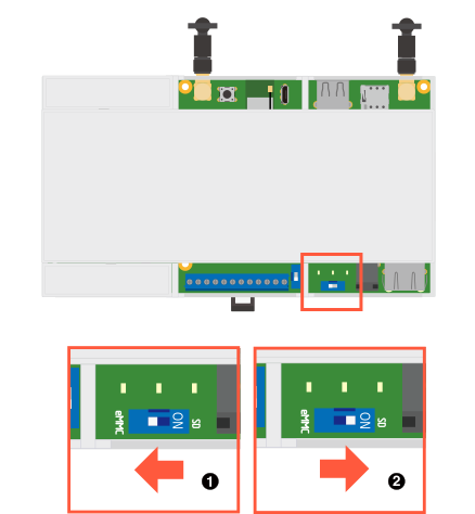

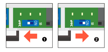

3.3.3.2. 起動デバイス設定スイッチについて
images/a6e-ai-boot-sw.svg
図3.15 起動デバイス設定スイッチの操作

電源入力インターフェースに電源を接続すると Armadillo-IoT ゲートウェイ A6E +Di8+Ai4 が起動します。起動すると CON7 (USB コンソールインターフェース) から起動ログが表示されます。
Armadillo-IoT ゲートウェイ A6E +Di8+Ai4 の電源投入時点での起動デバイス設定スイッチ SW2 の状態によって起動モードが変化します。 詳しくは 「起動デバイス設定スイッチについて」 を参照してください。

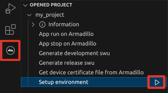

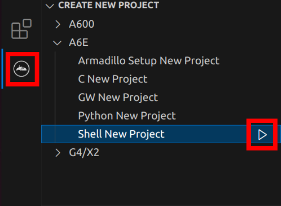

3.3.7. VSCode のセットアップ
Armadillo-IoT ゲートウェイ A6E +Di8+Ai4 の開発には、 VSCode を使用します。 開発前に以下の手順を実施して、 ATDE に VSCode 開発用エクステンションをインストールしてください。
3.3.7.1. ソフトウェアのアップデート
図3.16 ソフトウェアをアップデートする
図3.17 VSCode を起動する
images/gw-app-prj-install-extension.png
図3.18 VSCode に開発用エクステンションをインストールする
images/armadillo_setup_vscode_initial_setup.png
図3.19 initial_setup.swu を作成する
初回実行時には各種設定の入力を求められます。 入力する設定の内容を 図3.20「initial_setup.swu 初回生成時の各種設定」 に示します。
図3.20 initial_setup.swu 初回生成時の各種設定

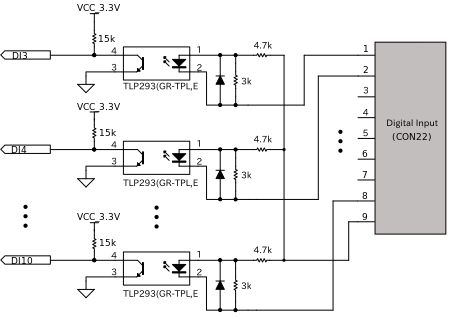

  • 入出力インターフェース2(CON22)の入出力仕様
    表3.11 入出力インターフェース2(CON22)の入出力仕様
    応答時間
    1ms 以内
    最大 26.4 V
    応答時間
    2ms 以内

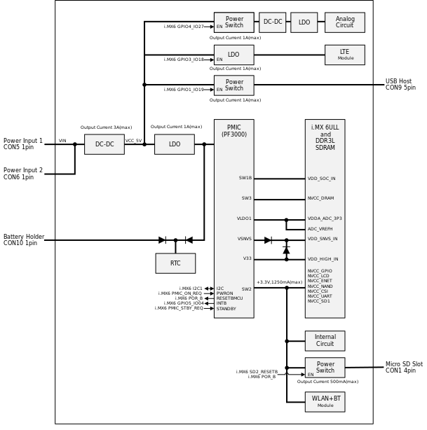

Armadillo-IoT ゲートウェイ A6E +Di8+Ai4の電源回路の構成は図3.21「電源回路の構成」のとおりです。
images/ag6273-block-power.svg
図3.21 電源回路の構成
images/a6e-power-sequence.svg
図3.22 電源シーケンス

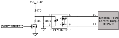

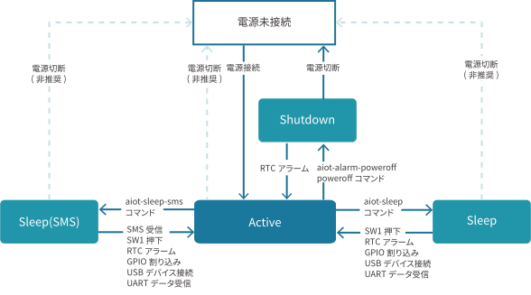

外部インターフェースへの電源はGPIOによりオンオフ制御できるようになっており、 不要な場合はオフすることで、省電力化が可能です。
WLAN モデル、LAN モデルはLTE非搭載のため、図3.21「電源回路の構成」からLTEと直前のLDOを除外した構成となります。
各動作モードにおける電源供給状況は以下の通りです。
表3.12 各動作モードにおける電源供給状況
動作モードVCC_5VVCC_3.3V
電源未接続
Shutdown
Sleep(SMS)
Sleep
Active

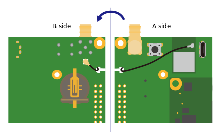

WLAN+BT コンボモジュールを搭載した製品におきましては、ケーストップに貼り付けられているWLAN基板アンテナのケーブルが製品基板のANT3と接続しています。 ケースを分解する際は、ANT3に無理な力が加わらないよう慎重に作業してください。

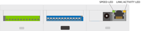

表3.17 CON4 信号配列
表3.18 CON4 LAN LEDの動作
images/lan-led-ai.svg
図3.44 CON4 LAN LED

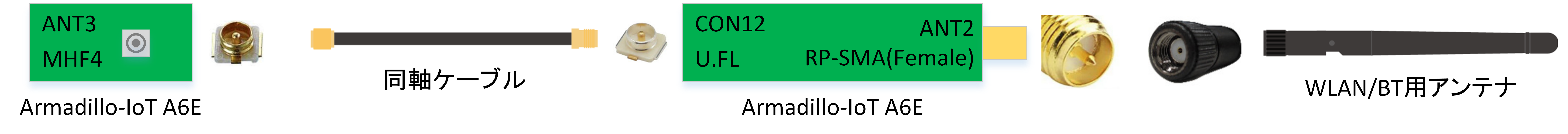

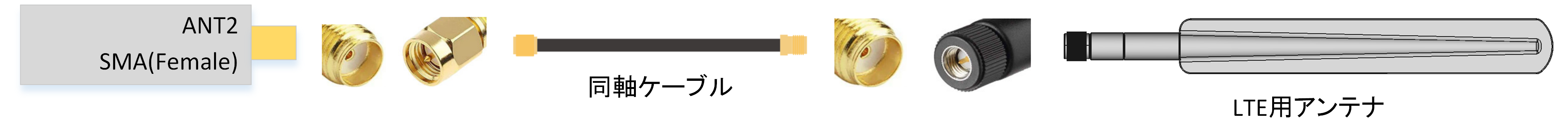

RP-SMA端子のアンテナを接続する場合は、図3.45「ANT3 RP-SMA端子のアンテナ接続例」を参考にケーブルをご用意ください。
図3.45 ANT3 RP-SMA端子のアンテナ接続例

nano SIM カードの挿入方法は図3.14「Armadillo-IoT ゲートウェイ A6E +Di8+Ai4の接続例」を参照ください。

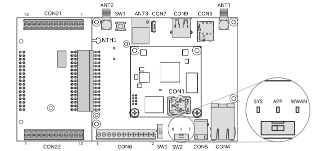

ANT2はカスタマイズが可能なアンテナコネクタです。 各製品モデルでのANT2の搭載状況と用途、形状は表3.20「各製品モデルでのANT2搭載状況と用途」のとおりです。
表3.20 各製品モデルでのANT2搭載状況と用途
型番搭載状況用途形状接続可能なアンテナコネクタ形状
AG627 または AG626 で始まる型番
搭載
SMA オス端子
図3.49「ANT1 接続可能なアンテナコネクタ形状」参照
上記以外の型番
非搭載 [a]
images/lte_antenna_extend.png
図3.51 ANT2 50Ω同軸ケーブルでの延長例(LTEアンテナインターフェース)
images/nth1_cable.svg
図3.52 ANT2カスタマイズ例:同軸ケーブル接続図
図3.53 ANT2カスタマイズ例:WLAN/BTアンテナインターフェース

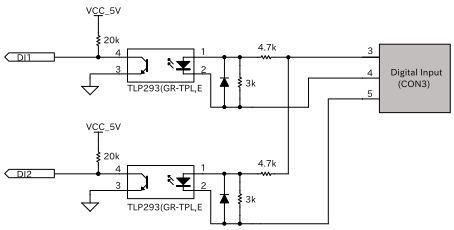

3.6.7. 接点入力を使用する
3.6.7.1. ハードウェア仕様(DI)
  • 接点入力 x 10
表3.22 CON6 信号配列(接点入力関連)
COM
接点入力プラスコモン
接点入力1
接点入力2
images/con6-di.svg
図3.64 CON6 接点入力周辺回路

images/con22-di.svg
図3.65 CON22 接点入力周辺回路

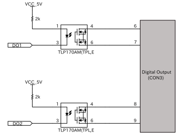

3.6.8. 接点出力を使用する
3.6.8.1. ハードウェア仕様(CON6:接点出力)
  • 接点出力 x 2
表3.27 CON6 信号配列(接点出力関連)
接点出力1A
接点出力1B
接点出力2A
接点出力2B
images/con6-do.svg
図3.69 CON6 接点出力周辺回路

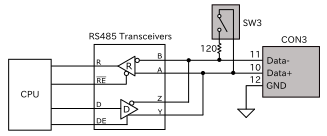

3.6.9.2. ハードウェア仕様(CON6:RS-485)
RS485 は、入出力インターフェース(CON6)の 10 ~ 12 ピンを使用します。
終端抵抗 120Ω の ON/OFFをスイッチで切り替えることができます、設定方法は「ハードウェア仕様 (SW3:RS485 終端抵抗設定スイッチ)」を参照ください。
  • 最大データ転送レート : 5Mbps
  • 半二重対応
images/con6-rs485.svg
図3.74 CON6 RS485トランシーバ周辺回路

3.6.9.3. ハードウェア仕様 (SW3:RS485 終端抵抗設定スイッチ)
SW3はRS485の終端抵抗設定スイッチです。 SW3を操作することで、終端抵抗 120ΩのON/OFFを切り替えることができます。
images/a6e-sw3.svg
図3.75 スイッチの状態と終端抵抗のON/OFF
終端はRS485の信号線の最遠端で行います。 Armadillo-IoT A6Eが最遠端になる場合は終端抵抗をONにしてください。

3.6.13. 起動デバイスを変更する
images/a6e-sw2.svg
図3.88 スイッチの状態と起動デバイス

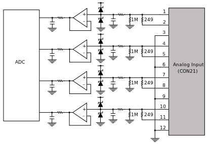

3.6.19. アナログ入力を使用する
3.6.19.1. ハードウェア仕様(CON21)
CON21はアナログ入力用インターフェースです。
端子台を実装しています。 接続可能な電線については、表3.43「CON21 接続可能な電線」をご確認ください。
  • 電圧入力と電流入力に対応
表3.42 CON21 信号配列
AI1A
アナログ入力1A
AI1B
アナログ入力1B
AGND
アナログ電源(GND)
AI2A
アナログ入力2A
AI2B
アナログ入力2B
AGND
アナログ電源(GND)
AI3A
アナログ入力3A
AI3B
アナログ入力3B
AGND
アナログ電源(GND)
AI4A
アナログ入力4A
AI4B
アナログ入力4B
AGND
アナログ電源(GND)
表3.43 CON21 接続可能な電線
規格
UL
IEC
電線範囲
26~18 AWG
0.12~0.9mm2
被覆剥き長さ
5~6mm
使用可能フェルール端子
型番 : MFL25-5BE
メーカー:ミスミ
推奨ねじ締めトルク
0.28Nm

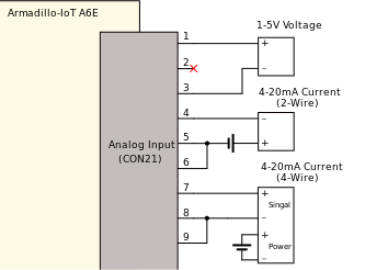

アナログ入力インターフェースは、電圧入力と電流入力に対応しています。 1-5V電圧出力機器、2線式 4-20mA電流出力機器、4線式 4-20mA電流出力機器への接続方法については、図3.102「CON21 アナログ入力接続例」をご確認ください。
images/con21-ai.svg
図3.101 CON21 アナログ入力周辺回路
images/con21-ai-ref.svg
図3.102 CON21 アナログ入力接続例

3.6.21. 外部電源制御出力を使用する
3.6.21.1. ハードウェア仕様
  • 接点出力 x 1
表3.44 CON22 信号配列(外部電源制御出力関連)
VOUT
VCOM
外部電源制御出力コモン
images/con22-do.svg
図3.112 CON22 外部電源制御出力周辺回路

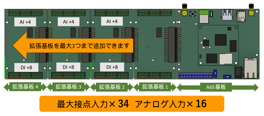

3.7. +Di8+Ai4 拡張基板のカスケード接続
図3.116 +Di8+Ai4 拡張基板のカスケード接続
3.7.1. +Di8+Ai4 拡張基板の組付け方法
図3.117 +Di8+Ai4 拡張基板の組付け方法
図3.118 悪い組付け例
3.7.2. 各+Di8+Ai4 拡張基板に必要な設定
図3.119 ピンヘッダの位置と設定
表3.47 +Di8+Ai4 拡張基板のピンヘッダ設定
順番 ショートさせる列
1枚目
ショートしない
2枚目
左から1列目
3枚目
左から2列目
4枚目
左から3列目
3.7.3. 各インターフェースの使用方法
3.7.3.1. 接点入力
使用方法は「接点入力を使用する」の内容と同じですが、何枚目の+Di8+Ai4 拡張基板の接点入力なのかによって表3.26「接点入力に対応する CON22 ピン番号」の"GPIOチップ"の内容が変わります。
表3.48 "GPIOチップ"と+Di8+Ai4 拡張基板の順番の関係
順番 GPIOチップ
1枚目
gpiochip6
2枚目
gpiochip7
3枚目
gpiochip8
4枚目
gpiochip9
3.7.3.2. アナログ入力
表3.49 "deviceX"と+Di8+Ai4 拡張基板の順番の関係
順番 deviceX
1枚目
device1
2枚目
device2
3枚目
device3
4枚目
device4

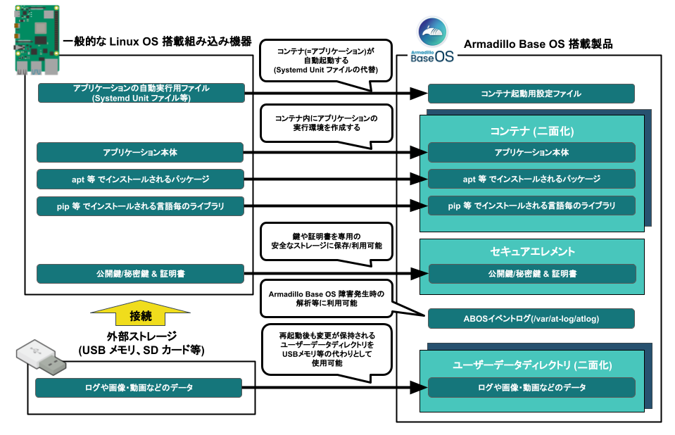

3.8. ソフトウェアの設計
3.8.1. 開発者が開発するもの、開発しなくていいもの
図3.120「開発者が開発するもの、開発しなくていいもの」図3.121「ゲートウェイコンテナ使用時、開発者が開発するもの、開発しなくていいもの」は、 Armadillo Base OS 搭載製品において、開発者が開発するものと開発しなくていいものをまとめた図です。
図3.120 開発者が開発するもの、開発しなくていいもの
図3.121 ゲートウェイコンテナ使用時、開発者が開発するもの、開発しなくていいもの

3.8.3. 省電力・間欠動作の設計
3.8.3.1. 間欠動作モード・起床条件と状態遷移図
Armadillo-IoT ゲートウェイ A6E +Di8+Ai4 の動作モード・起床条件と状態遷移を次に示します。
images/aiotg_a6e_psmode.svg
図3.122 状態遷移図
3.8.3.2. 間欠動作モード・起床条件
3.8.3.3. アクティブモード
「CPU:動作」、「LTE-M:動作」 状態のモードです。
3.8.3.4. シャットダウンモード
3.8.3.5. スリープモード
「CPU:待機」、「LTE-M:停止」 状態のモードです。
「CPU:待機」、「LTE-M:待機」 状態のモードです。
図3.127 パスワード登録画面
図3.128 パスワード登録完了画面
図3.129 ログイン画面
図3.130 トップページ

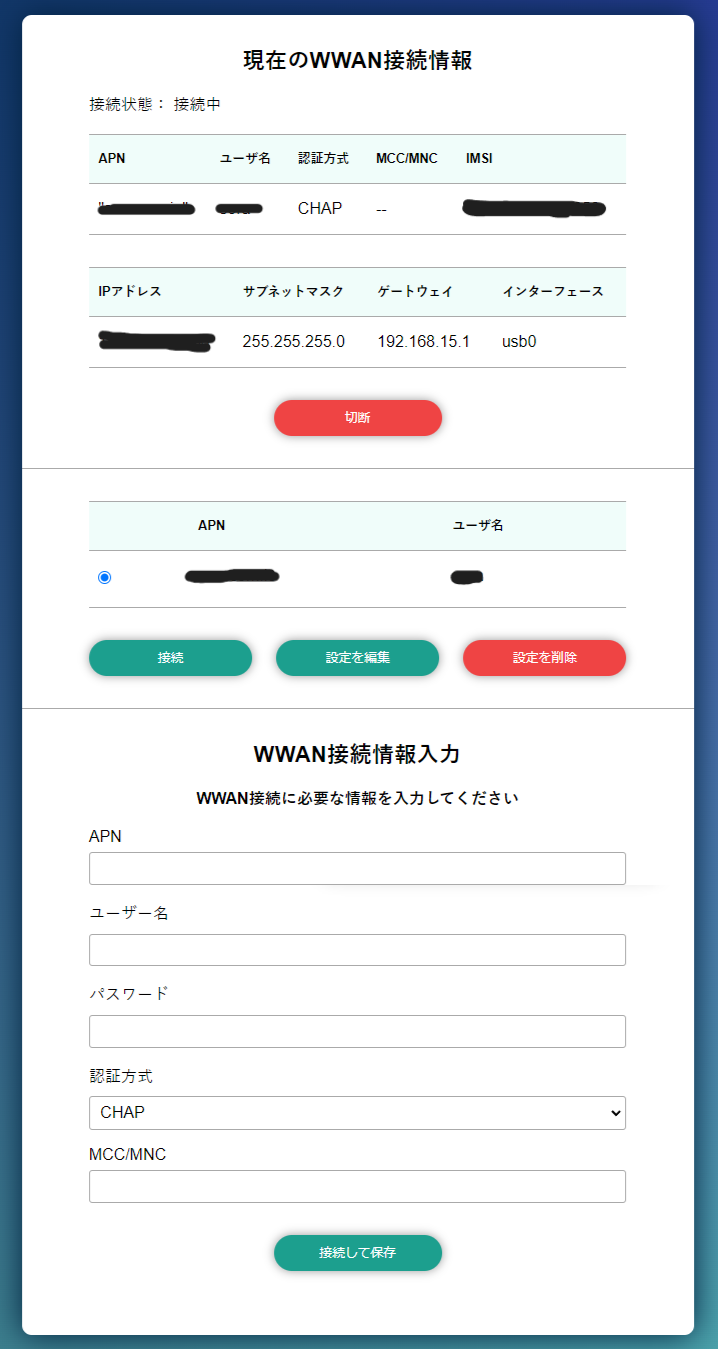

3.9.6. WWAN設定
LTE をはじめとする WWAN 通信モジュールを搭載した Armadillo の、WWAN 設定を行います。 この設定画面では、WWAN 接続設定の登録と、WWAN 接続の状態(現在のアドレス情報)の表示、登録済み WWAN 接続設定の編集と削除を行うことができます。 設定項目のうち、"MCC/MNC" は、通常は空欄にしてください。 MCC/MNC 以外の項目を正しく設定しても WWAN 通信が動作しない場合、特に SIM カードがマルチキャリア SIM の場合は、ご契約の通信事業者に MCC/MNM を問い合わせ、通信事業者から提示された MCC/MNC の値を設定してください。 それぞれの入力フィールドに設定値を入力して "接続して保存" ボタンをクリックすると、WWAN 接続の設定を登録して、WWAN 接続動作を実行します。 WWAN 通信設定が行われ、ネットワーク接続が確立した状態では、割当たっている IP アドレスなどを "現在のWWAN接続情報" に表示します。 図3.131「WWAN設定画面」に、WWAN 設定を行った状態を示します。
図3.131 WWAN設定画面

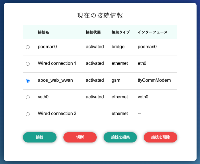

3.9.8. 各接続設定(各ネットワークインターフェースの設定)
図3.134 現在の接続情報画面

    接点出力に関する設定を行います。 設定ファイル中の以下の箇所が該当します。 表3.58「[DEFAULT] 設定可能パラメータ」 において、クラウドと通信しない場合はゲートウェイコンテナ起動後に設定した内容を出力します。クラウドと通信する場合は、「クラウドからの操作」 がトリガとなり、出力を開始します。
    [DO1]
    表3.62 [DO1,DO2] 設定可能パラメータ
    指定なし
    設定と DO の出力タイミングの関連を 図3.154「DO の出力タイミング」 に示します。
    images/do_timing.png
    図3.154 DO の出力タイミング

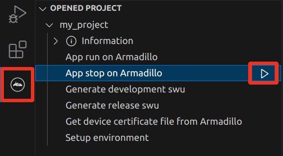

VSCode の左ペインの [my_project] から [App run on Armadillo] を実行すると、 ゲートウェイコンテナアプリケーションが Armadillo へ転送されて起動します。
図3.162 Armadillo 上でゲートウェイコンテナアプリケーションを実行する
図3.163 実行時に表示されるメッセージ
ゲートウェイコンテナアプリケーションを終了するには VSCode の左ペインの [my_project] から [App stop on Armadillo] を実行してください。
図3.164 ゲートウェイコンテナアプリケーションを終了する

VSCode の左ペインの [A6E] から [Shell New Project] を実行し、表示されるディレクトリ選択画面からプロジェクトを保存する ディレクトリを選択してください。 実行するためには右に表示されている三角形ボタンを押してください。 Python の場合は [Python New Project] を実行してください。 保存先を選択すると、プロジェクト名を入力するダイアログが表示されるので、任意のプロジェクト名を入力してエンターキーを押してください。 ここでは、ホームディレクトリ直下に my_project として保存しています。
図3.167 プロジェクトを作成する
図3.168 プロジェクト名を入力する
