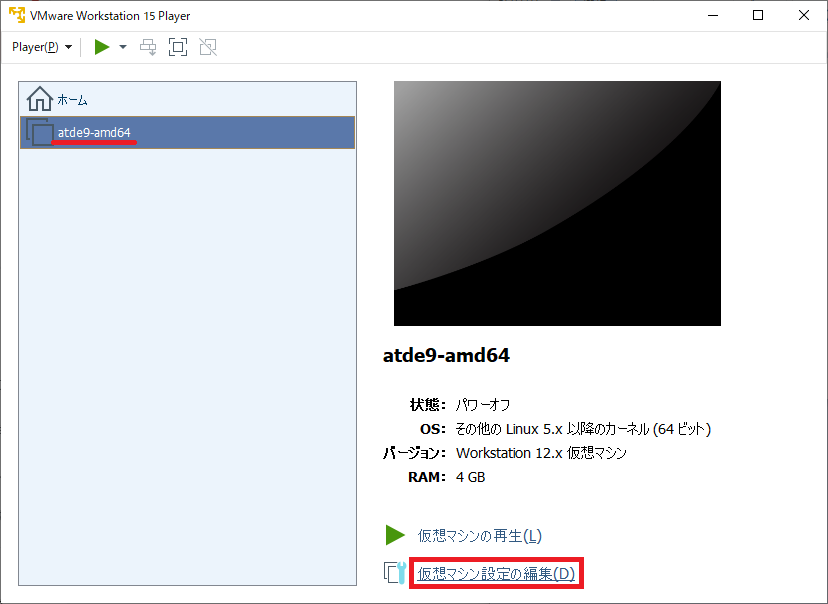

3.3.2.1. VMwareのインストール
  • ホストシステムのハードウェア要件
  • ホストシステムのソフトウェア要件
  • ゲストOSのプロセッサ要件

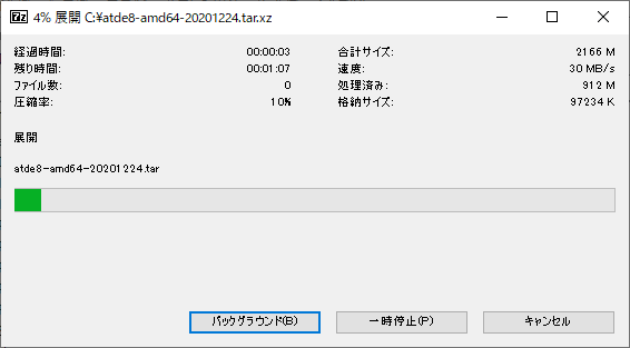

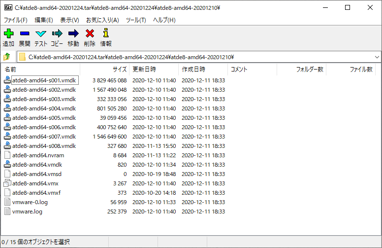

3.3.2.3. ATDEのアーカイブを展開

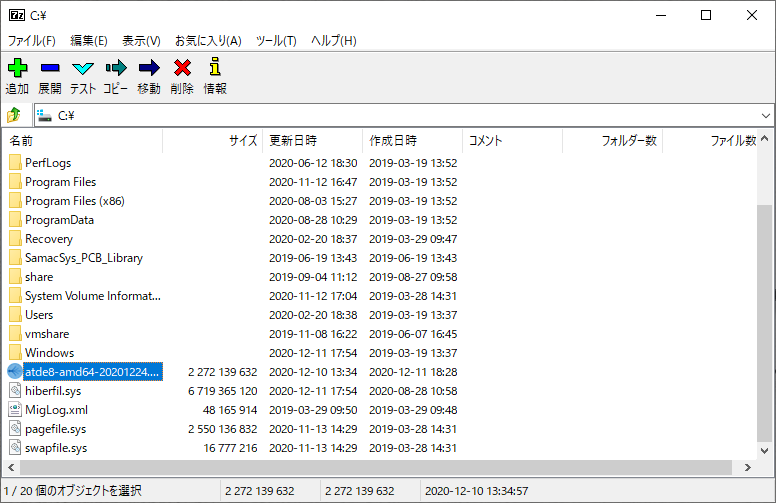

  1. 7-Zipのインストール
  2. 7-Zipの起動
  3. xz圧縮ファイルの選択
  4. xz圧縮ファイルの展開先の指定
  5. xz圧縮ファイルの展開
  6. tarアーカイブファイルの選択
  7. 展開の完了確認

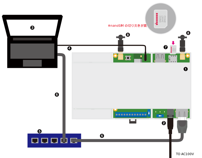

3.3.3.1. Armadillo と開発用 PC を接続
Armadillo-IoT ゲートウェイ A6E +Di8+Ai4と周辺装置の接続例を次に示します。
images/a6e-ai-connection.svg
図3.14 Armadillo-IoT ゲートウェイ A6E +Di8+Ai4の接続例
ACアダプタ(12V/2A)
nanoSIMカード
LTE用外付けアンテナ

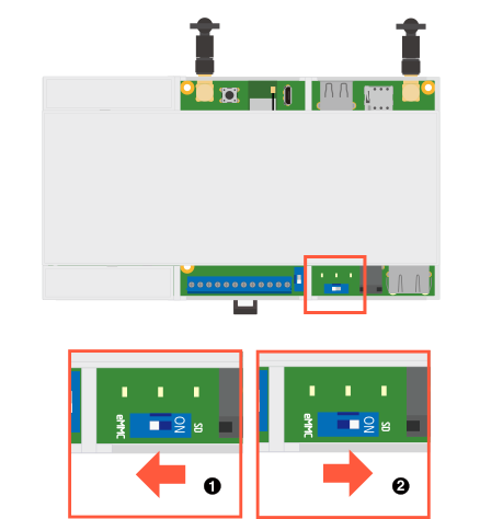

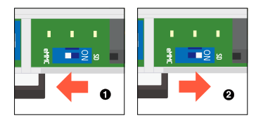

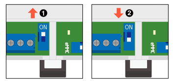

3.3.3.2. 起動デバイス設定スイッチについて
images/a6e-ai-boot-sw.svg
図3.15 起動デバイス設定スイッチの操作

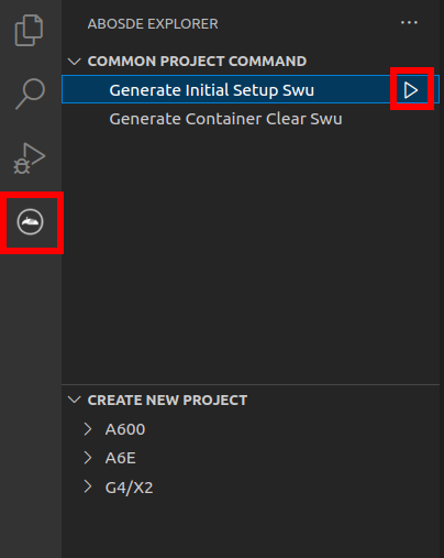

初回実行時には各種設定の入力を求められます。 入力する設定の内容を 図3.20「initial_setup.swu 初回生成時の各種設定」 に示します。
図3.20 initial_setup.swu 初回生成時の各種設定

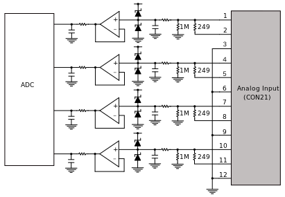

  • アナログ入力インターフェース(CON21)の入力仕様
    表3.10 アナログ入力インターフェース(CON21)の入力仕様
    入力方式
    シングルエンド入力
    入力レンジ
    電圧
    0.1~5.1V
    電圧入力時
    電流入力時
    249Ω
    ポート数
    4ch
    実効分解能
    12bit
    LSB
    0.1875mV
    非直線性誤差
    最大0.1875mV
    ゲイン誤差
    最大8.6mV
    オフセット誤差
    電圧入力時
    最大5.1mV
    電流入力時
    最大10.2mV
    絶縁仕様
    バス絶縁
    0.5kV

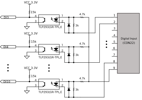

  • 入出力インターフェース2(CON22)の入出力仕様
    表3.11 入出力インターフェース2(CON22)の入出力仕様
    応答時間
    1ms 以内
    最大 26.4 V
    応答時間
    2ms 以内

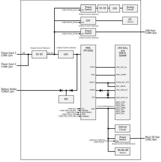

3.4.3.4. 電源回路の構成
Armadillo-IoT ゲートウェイ A6E +Di8+Ai4の電源回路の構成は図3.21「電源回路の構成」のとおりです。
images/ag6273-block-power.svg
図3.21 電源回路の構成
images/a6e-power-sequence.svg
図3.22 電源シーケンス
外部インターフェースへの電源はGPIOによりオンオフ制御できるようになっており、 不要な場合はオフすることで、省電力化が可能です。
WLAN モデル、LAN モデルはLTE非搭載のため、図3.21「電源回路の構成」からLTEと直前のLDOを除外した構成となります。

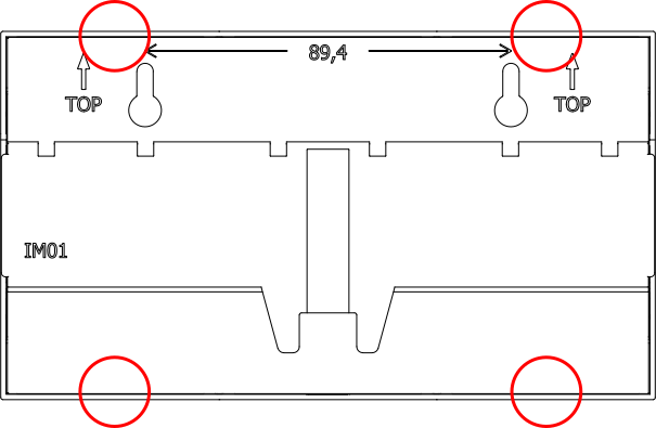

3.4.5.2. 基板形状図
図3.24 基板形状および固定穴寸法1
図3.25 基板形状および固定穴寸法2
図3.26 コネクタ中心寸法1
図3.27 コネクタ中心寸法2

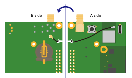

ANT2はカスタマイズが可能なアンテナコネクタです。 各製品モデルでのANT2の搭載状況と用途、形状は表3.20「各製品モデルでのANT2搭載状況と用途」のとおりです。
表3.20 各製品モデルでのANT2搭載状況と用途
型番搭載状況用途形状接続可能なアンテナコネクタ形状
AG627 または AG626 で始まる型番
搭載
SMA オス端子
図3.49「ANT1 接続可能なアンテナコネクタ形状」参照
上記以外の型番
非搭載 [a]
images/lte_antenna_extend.png
図3.51 ANT2 50Ω同軸ケーブルでの延長例(LTEアンテナインターフェース)
images/nth1_cable.svg

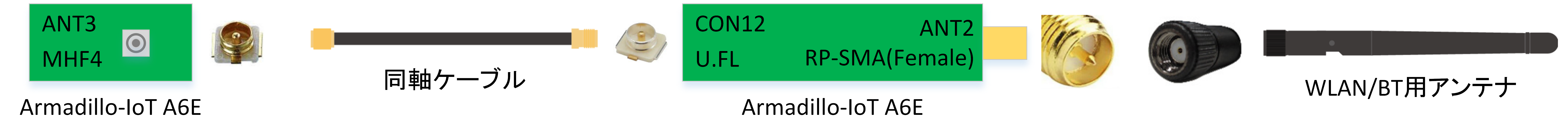

図3.52 ANT2カスタマイズ例:同軸ケーブル接続図
図3.53 ANT2カスタマイズ例:WLAN/BTアンテナインターフェース

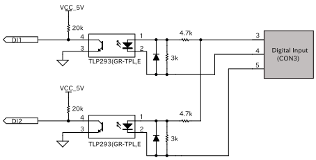

3.6.7. 接点入力を使用する
3.6.7.1. ハードウェア仕様(DI)
  • 接点入力 x 10
表3.22 CON6 信号配列(接点入力関連)
COM
接点入力プラスコモン
接点入力1
接点入力2
images/con6-di.svg
図3.64 CON6 接点入力周辺回路
インターフェース仕様(CON22:接点入力)
表3.23 CON22 信号配列(接点入力関連)
DI3
接点入力3
DI4
接点入力4
DI5
接点入力5
DI6
接点入力6
DI7
接点入力7
DI8
接点入力8
DI9
接点入力9
DI10
接点入力10
COM
接点入力プラスコモン
images/con22-di.svg
図3.65 CON22 接点入力周辺回路

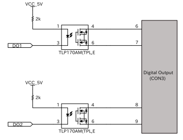

images/con6-do.svg
図3.69 CON6 接点出力周辺回路

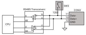

3.6.9.2. ハードウェア仕様(CON6:RS-485)
RS485 は、入出力インターフェース(CON6)の 10 ~ 12 ピンを使用します。
終端抵抗 120Ω の ON/OFFをスイッチで切り替えることができます、設定方法は「ハードウェア仕様 (SW3:RS485 終端抵抗設定スイッチ)」を参照ください。
  • 最大データ転送レート : 5Mbps
  • 半二重対応
images/con6-rs485.svg
図3.74 CON6 RS485トランシーバ周辺回路
表3.31 CON6 信号配列(RS-485関連)
ピン番号 ピン名
表3.32 CON6 接続可能な電線
規格
UL
IEC
電線範囲
26~18 AWG
0.12~0.9mm2
被覆剥き長さ
5~6mm
使用可能フェルール端子
型番 : MFL25-5BE
メーカー:ミスミ
推奨ねじ締めトルク
0.28Nm
3.6.9.3. ハードウェア仕様 (SW3:RS485 終端抵抗設定スイッチ)
SW3はRS485の終端抵抗設定スイッチです。 SW3を操作することで、終端抵抗 120ΩのON/OFFを切り替えることができます。
images/a6e-sw3.svg
図3.75 スイッチの状態と終端抵抗のON/OFF
終端はRS485の信号線の最遠端で行います。 Armadillo-IoT A6Eが最遠端になる場合は終端抵抗をONにしてください。

3.6.13. 起動デバイスを変更する
images/a6e-sw2.svg
図3.88 スイッチの状態と起動デバイス

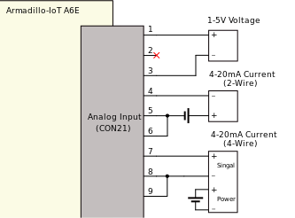

アナログ入力インターフェースは、電圧入力と電流入力に対応しています。 1-5V電圧出力機器、2線式 4-20mA電流出力機器、4線式 4-20mA電流出力機器への接続方法については、図3.102「CON21 アナログ入力接続例」をご確認ください。
images/con21-ai.svg
図3.101 CON21 アナログ入力周辺回路
images/con21-ai-ref.svg
図3.102 CON21 アナログ入力接続例

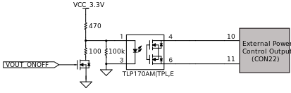

3.6.21. 外部電源制御出力を使用する
3.6.21.1. ハードウェア仕様
  • 接点出力 x 1
表3.44 CON22 信号配列(外部電源制御出力関連)
VOUT
VCOM
外部電源制御出力コモン
images/con22-do.svg
図3.112 CON22 外部電源制御出力周辺回路

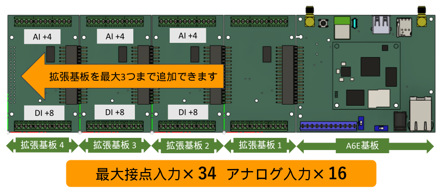

3.7. +Di8+Ai4 拡張基板のカスケード接続
図3.116 +Di8+Ai4 拡張基板のカスケード接続
3.7.1. +Di8+Ai4 拡張基板の組付け方法
図3.117 +Di8+Ai4 拡張基板の組付け方法
図3.118 悪い組付け例
3.7.2. 各+Di8+Ai4 拡張基板に必要な設定
図3.119 ピンヘッダの位置と設定
表3.47 +Di8+Ai4 拡張基板のピンヘッダ設定
順番 ショートさせる列
1枚目
ショートしない
2枚目
左から1列目
3枚目
左から2列目
4枚目
左から3列目

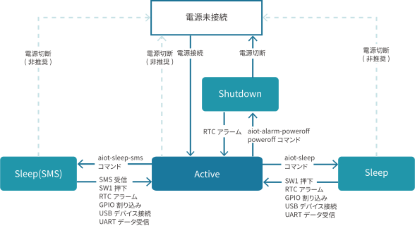

3.8.3. 省電力・間欠動作の設計
3.8.3.1. 間欠動作モード・起床条件と状態遷移図
Armadillo-IoT ゲートウェイ A6E +Di8+Ai4 の動作モード・起床条件と状態遷移を次に示します。

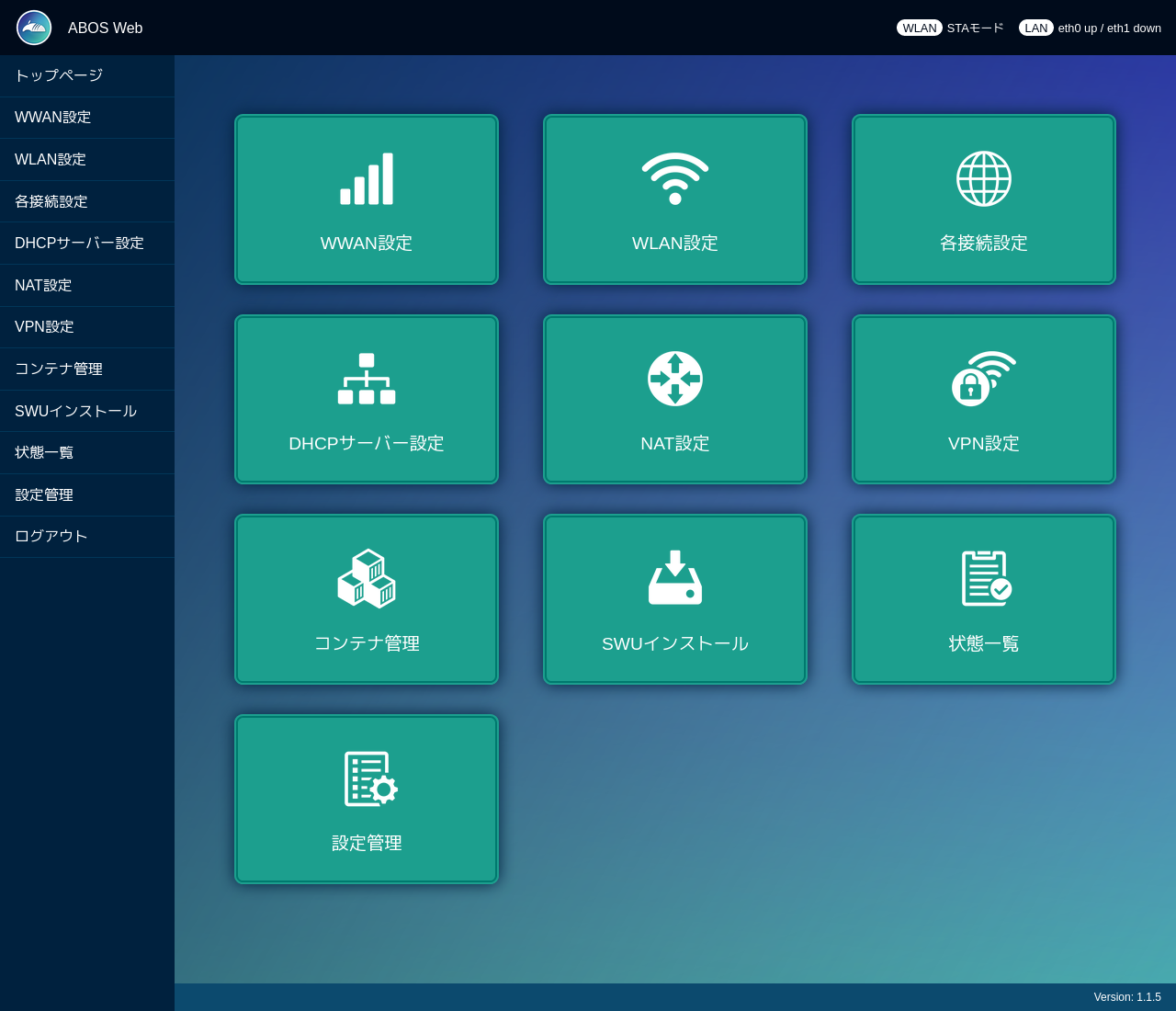

図3.130 トップページ
登録した ABOS Web のログイン用パスワードは「設定管理」画面から変更することができます。

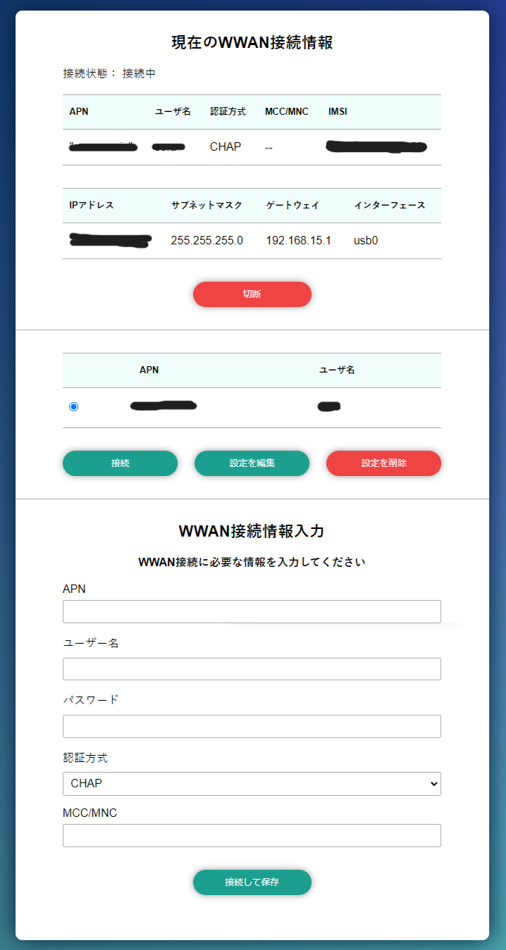

LTE をはじめとする WWAN 通信モジュールを搭載した Armadillo の、WWAN 設定を行います。 この設定画面では、WWAN 接続設定の登録と、WWAN 接続の状態(現在のアドレス情報)の表示、登録済み WWAN 接続設定の編集と削除を行うことができます。 設定項目のうち、"MCC/MNC" は、通常は空欄にしてください。 MCC/MNC 以外の項目を正しく設定しても WWAN 通信が動作しない場合、特に SIM カードがマルチキャリア SIM の場合は、ご契約の通信事業者に MCC/MNM を問い合わせ、通信事業者から提示された MCC/MNC の値を設定してください。 それぞれの入力フィールドに設定値を入力して "接続して保存" ボタンをクリックすると、WWAN 接続の設定を登録して、WWAN 接続動作を実行します。 WWAN 通信設定が行われ、ネットワーク接続が確立した状態では、割当たっている IP アドレスなどを "現在のWWAN接続情報" に表示します。 図3.131「WWAN設定画面」に、WWAN 設定を行った状態を示します。
図3.131 WWAN設定画面

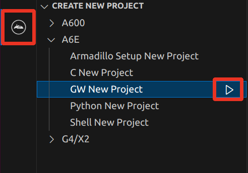

VSCode の左ペインの [A6E] から [GW New Project] を実行し、表示されるディレクトリ選択画面からプロジェクトを保存するディレクトリを選択してください。 実行するためには右に表示されている三角形ボタンを押してください。 保存先を選択すると、プロジェクト名を入力するダイアログが表示されるので、任意のプロジェクト名を入力してエンターキーを押してください。 ここでは、ホームディレクトリ直下に my_project として保存しています。
図3.145 プロジェクトを作成する
図3.146 プロジェクト名を入力する

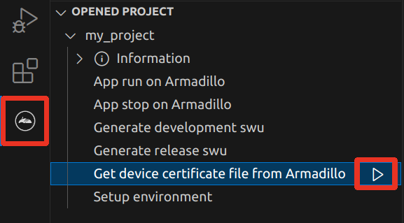

3.14.6.1. ゲートウェイコンテナアプリケーションが使用するデバイス証明書の取得
図3.157「Armadillo 上でゲートウェイコンテナアプリケーションを実行する」に示すように、VSCode の左ペインの [my_project] から [Get device certificate file from Armadillo] を実行すると、 ゲートウェイコンテナアプリケーションが使用するデバイス証明書を取得することができます。 取得したデバイス証明書は app/device/cert ディレクトリに保存されます。
図3.157 Armadillo 上でゲートウェイコンテナアプリケーションを実行する

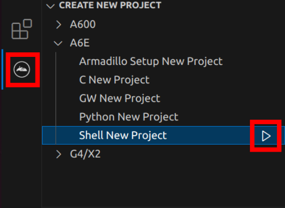

VSCode の左ペインの [A6E] から [Shell New Project] を実行し、表示されるディレクトリ選択画面からプロジェクトを保存する ディレクトリを選択してください。 実行するためには右に表示されている三角形ボタンを押してください。 Python の場合は [Python New Project] を実行してください。 保存先を選択すると、プロジェクト名を入力するダイアログが表示されるので、任意のプロジェクト名を入力してエンターキーを押してください。 ここでは、ホームディレクトリ直下に my_project として保存しています。
図3.167 プロジェクトを作成する
図3.168 プロジェクト名を入力する

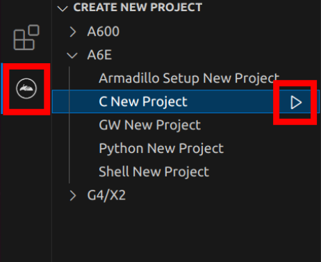

VSCode の左ペインの [A6E] から [C New Project] を実行し、表示されるディレクトリ選択画面からプロジェクトを保存する ディレクトリを選択してください。 実行するためには右に表示されている三角形ボタンを押してください。 保存先を選択すると、プロジェクト名を入力するダイアログが表示されるので、任意のプロジェクト名を入力してエンターキーを押してください。 ここでは、ホームディレクトリ直下に my_project として保存しています。
図3.199 プロジェクトを作成する
図3.200 プロジェクト名を入力する
