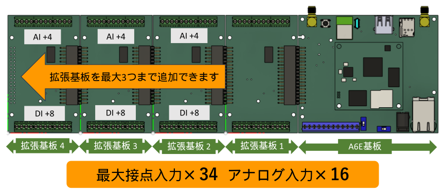

3.7. +Di8+Ai4 拡張基板のカスケード接続
3.7.1. +Di8+Ai4 拡張基板の組付け方法

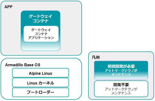

3.8. ソフトウェアの設計
3.8.1. 開発者が開発するもの、開発しなくていいもの
3.8.2. ユーザーアプリケーションの設計

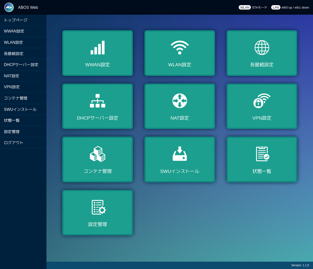

3.9. ネットワーク設定
3.9.1. ABOS Web とは
3.9.2. ABOS Web へのアクセス
3.9.3. ABOS Web のパスワード登録
3.9.4. ABOS Web の設定操作
3.9.5. ログアウト
3.9.6. WWAN設定
3.9.7. WLAN 設定
3.9.8. 各接続設定(各ネットワークインターフェースの設定)
3.9.9. DHCPサーバー設定
3.9.10. NAT設定
3.9.11. 状態一覧

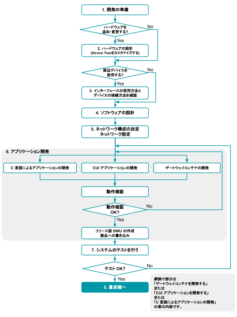

3.1. アプリケーション開発の流れ
Armadillo-IoT ゲートウェイ A6E +Di8+Ai4 では基本的に ATDE という Armadillo 専用開発環境と、 Visual Studio Code 向け Armadillo 開発用エクステンションを用いてアプリケーション開発を行っていきます。
基本的な Armadillo-IoT ゲートウェイ A6E +Di8+Ai4 でのアプリケーション開発の流れを図3.1「アプリケーション開発の流れ」に示します。
図3.1 アプリケーション開発の流れ
  6. アプリケーションの開発を行います。図3.1「アプリケーション開発の流れ」 の網掛け部分です。
    1. 「ソフトウェアの設計」 でゲートウェイコンテナを使用する場合は、「ゲートウェイコンテナを開発する」を行います。
  7. 開発したアプリケーションの動作確認が完了しましたら、「システムのテストを行う」を行います。
  8. システムのテストが完了しましたら、4章量産編へ進みます。

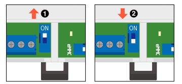

  1. SW2(起動デバイス設定スイッチ)を ON にし、起動デバイスを microSD に設定します。
  2. microSD カードを CON1 に挿入します。
  3. 電源を投入すると、1分程度でeMMCのソフトウェアの初期化が完了します。
  4. 完了すると電源が切れます(SYS(システムLED)が消灯、コンソールに reboot: Power down が表示)。
  5. 電源を取り外し、続いて SW2 を OFF に設定し、microSD カードを外してください。
  6. 10秒以上待ってから再び電源を入れると、初回起動時と同じ状態になります。

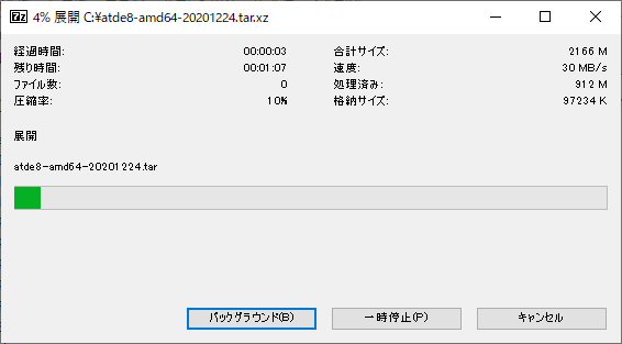

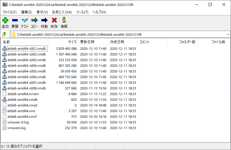

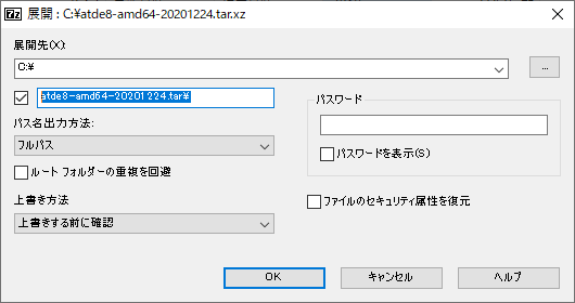

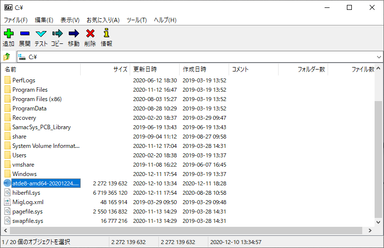

3.3.2.3. ATDEのアーカイブを展開
  1. 7-Zipのインストール
  2. 7-Zipの起動
  3. xz圧縮ファイルの選択
  4. xz圧縮ファイルの展開先の指定
  5. xz圧縮ファイルの展開

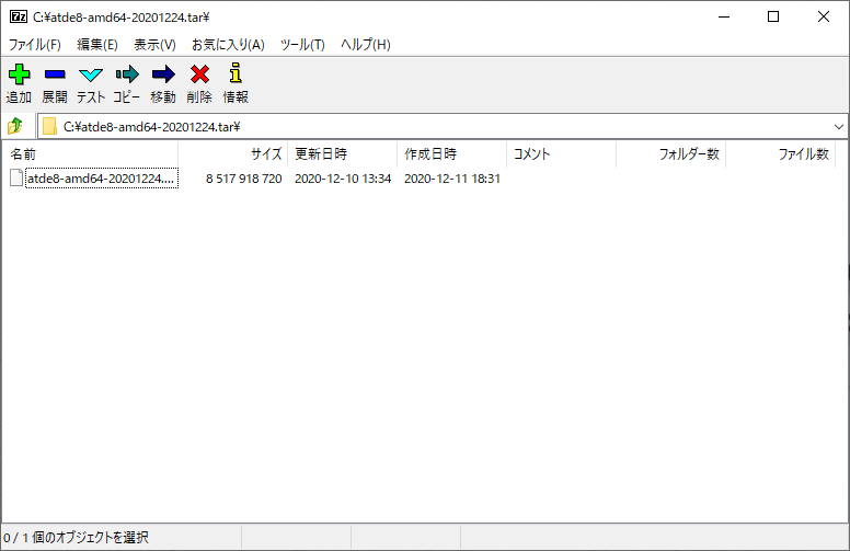

  6. tarアーカイブファイルの選択
  7. 展開の完了確認
  1. tar.xz圧縮ファイルの展開
  2. 展開の完了確認

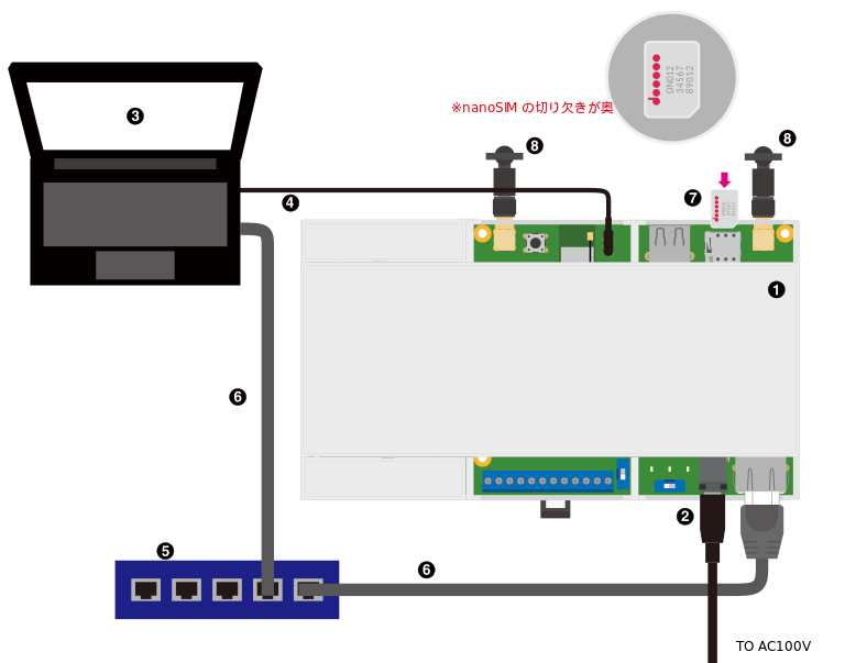

3.3.3.1. Armadillo と開発用 PC を接続
Armadillo-IoT ゲートウェイ A6E +Di8+Ai4と周辺装置の接続例を次に示します。
images/a6e-ai-connection.svg
図3.14 Armadillo-IoT ゲートウェイ A6E +Di8+Ai4の接続例
ACアダプタ(12V/2A)
nanoSIMカード
LTE用外付けアンテナ

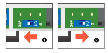

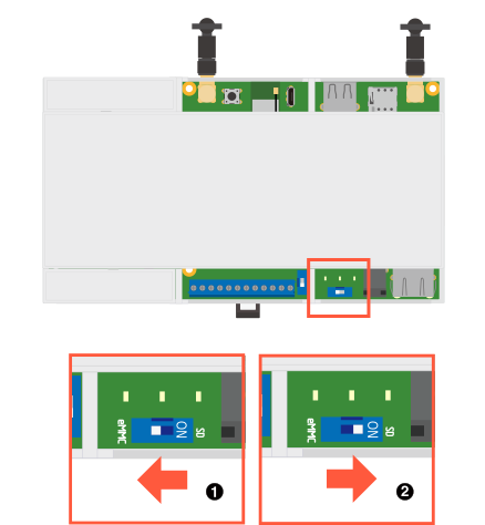

3.3.3.2. 起動デバイス設定スイッチについて
images/a6e-ai-boot-sw.svg
図3.15 起動デバイス設定スイッチの操作

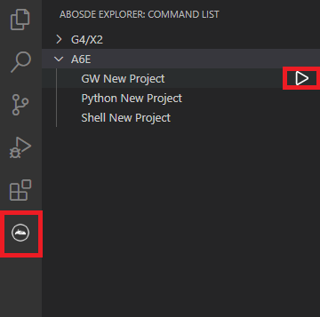

3.3.7. VSCode のセットアップ
Armadillo-IoT ゲートウェイ A6E +Di8+Ai4 の開発には、 VSCode を使用します。 開発前に以下の手順を実施して、 ATDE に VSCode 開発用エクステンションをインストールしてください。
3.3.7.1. ソフトウェアのアップデート
図3.16 ソフトウェアをアップデートする
図3.17 VSCode を起動する
images/gw-app-prj-install-extension.png
図3.18 VSCode に開発用エクステンションをインストールする

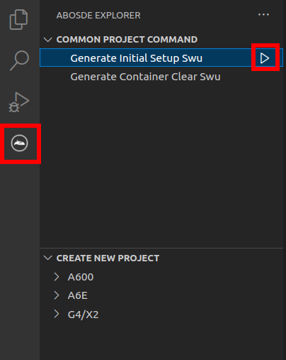

images/armadillo_setup_vscode_initial_setup.png
図3.19 initial_setup.swu を作成する
初回実行時には各種設定の入力を求められます。 入力する設定の内容を 図3.20「initial_setup.swu 初回生成時の各種設定」 に示します。
図3.20 initial_setup.swu 初回生成時の各種設定

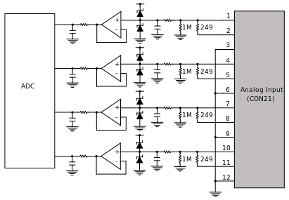

  • アナログ入力インターフェース(CON21)の入力仕様
    表3.10 アナログ入力インターフェース(CON21)の入力仕様
    入力方式
    シングルエンド入力
    入力レンジ
    電圧
    0.1~5.1V
    電圧入力時
    電流入力時
    249Ω
    ポート数
    4ch
    実効分解能
    12bit
    LSB
    0.1875mV
    非直線性誤差
    最大0.1875mV
    ゲイン誤差
    最大8.6mV
    オフセット誤差
    電圧入力時
    最大5.1mV
    電流入力時
    最大10.2mV
    絶縁仕様
    バス絶縁
    0.5kV

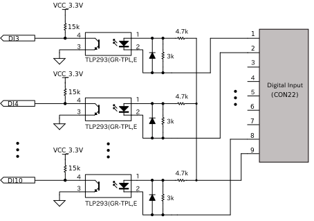

  • 入出力インターフェース2(CON22)の入出力仕様
    表3.11 入出力インターフェース2(CON22)の入出力仕様
    応答時間
    1ms 以内
    最大 26.4 V
    応答時間
    2ms 以内

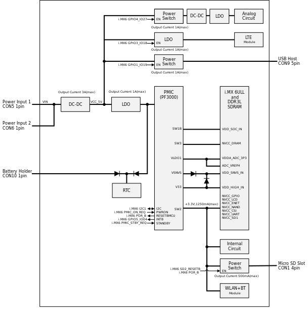

3.4.3.4. 電源回路の構成
Armadillo-IoT ゲートウェイ A6E +Di8+Ai4の電源回路の構成は図3.21「電源回路の構成」のとおりです。
images/ag6273-block-power.svg
図3.21 電源回路の構成
images/a6e-power-sequence.svg
図3.22 電源シーケンス
外部インターフェースへの電源はGPIOによりオンオフ制御できるようになっており、 不要な場合はオフすることで、省電力化が可能です。
WLAN モデル、LAN モデルはLTE非搭載のため、図3.21「電源回路の構成」からLTEと直前のLDOを除外した構成となります。

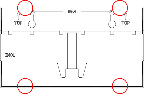

ケースボトムはツメ4か所で固定されています。図3.34「ケースボトムのツメ」を参考にマイナスドライバーをケースの隙間に差し込み、順に外してください。
images/a6e_ai_case_bottom.svg
図3.34 ケースボトムのツメ

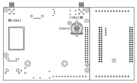

以下では、各デバイスの接続方法と、使用方法について紹介します。図3.36「Armadillo-IoT ゲートウェイ A6E +Di8+Ai4のインターフェース 表面」図3.37「Armadillo-IoT ゲートウェイ A6E +Di8+Ai4のインターフェース 裏面」に Armadillo-IoT ゲートウェイ A6E +Di8+Ai4 のインターフェースを示します。
images/a6e-ai-interface-a.svg
図3.36 Armadillo-IoT ゲートウェイ A6E +Di8+Ai4のインターフェース 表面
images/a6e-ai-interface-b.svg
図3.37 Armadillo-IoT ゲートウェイ A6E +Di8+Ai4のインターフェース 裏面

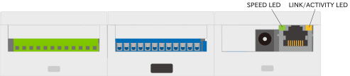

3.6.1.3. 使用方法
表3.15 CON4 信号配列
表3.16 CON4 LAN LEDの動作
images/lan-led-ai.svg
図3.44 CON4 LAN LED

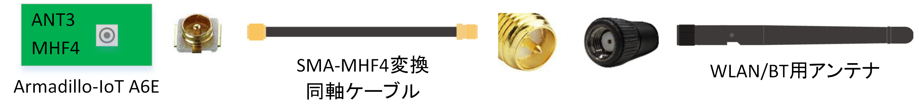

RP-SMA端子のアンテナを接続する場合は、図3.45「ANT3 RP-SMA端子のアンテナ接続例」を参考にケーブルをご用意ください。
図3.45 ANT3 RP-SMA端子のアンテナ接続例

nano SIM カードの挿入方法は図3.14「Armadillo-IoT ゲートウェイ A6E +Di8+Ai4の接続例」を参照ください。

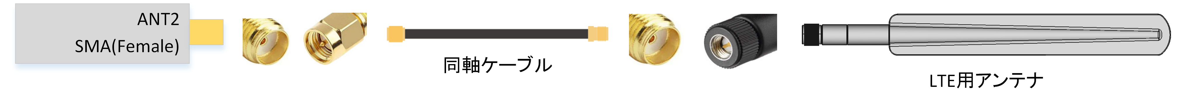

ANT2はカスタマイズが可能なアンテナコネクタです。 各製品モデルでのANT2の搭載状況と用途、形状は表3.18「各製品モデルでのANT2搭載状況と用途」のとおりです。
表3.18 各製品モデルでのANT2搭載状況と用途
型番搭載状況用途形状接続可能なアンテナコネクタ形状
AG627 または AG626 で始まる型番
搭載
SMA オス端子
図3.49「ANT1 接続可能なアンテナコネクタ形状」参照
上記以外の型番
非搭載 [a]

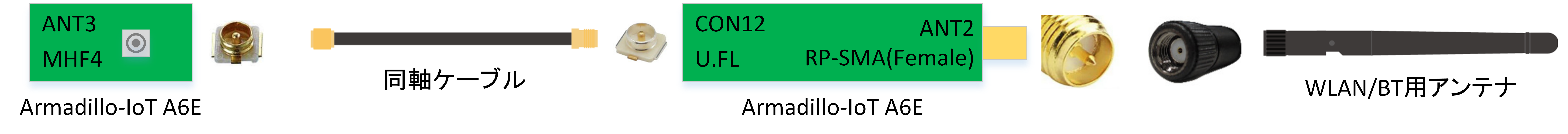

images/lte_antenna_extend.png
図3.51 ANT2 50Ω同軸ケーブルでの延長例(LTEアンテナインターフェース)

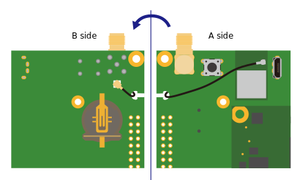

images/nth1_cable.svg
図3.52 ANT2カスタマイズ例:同軸ケーブル接続図
図3.53 ANT2カスタマイズ例:WLAN/BTアンテナインターフェース

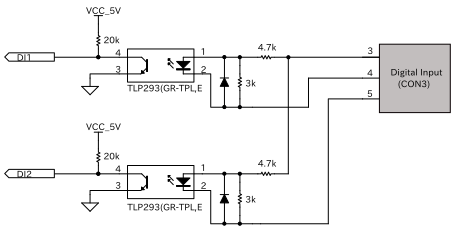

3.6.7. 接点入力を使用する
3.6.7.1. ハードウェア仕様(DI)
  • 接点入力 x 10
表3.20 CON6 信号配列(接点入力関連)
COM
接点入力プラスコモン
接点入力1
接点入力2
images/con6-di.svg
図3.64 CON6 接点入力周辺回路
インターフェース仕様(CON22:接点入力)
表3.21 CON22 信号配列(接点入力関連)
DI3
接点入力3
DI4
接点入力4
DI5
接点入力5
DI6
接点入力6
DI7
接点入力7
DI8
接点入力8
DI9
接点入力9
DI10
接点入力10
COM
接点入力プラスコモン
images/con22-di.svg
図3.65 CON22 接点入力周辺回路

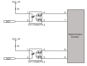

3.6.8. 接点出力を使用する
3.6.8.1. ハードウェア仕様(CON6:接点出力)
  • 接点出力 x 2
表3.25 CON6 信号配列(接点出力関連)
接点出力1A
接点出力1B
接点出力2A
接点出力2B
images/con6-do.svg
図3.69 CON6 接点出力周辺回路

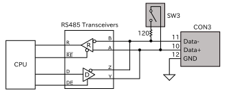

3.6.9.2. ハードウェア仕様(CON6:RS-485)
RS485 は、入出力インターフェース(CON6)の 10 ~ 12 ピンを使用します。
終端抵抗 120Ω の ON/OFFをスイッチで切り替えることができます、設定方法は「ハードウェア仕様 (SW3:RS485 終端抵抗設定スイッチ)」を参照ください。
  • 最大データ転送レート : 5Mbps
  • 半二重対応
images/con6-rs485.svg
図3.74 CON6 RS485トランシーバ周辺回路

3.6.9.3. ハードウェア仕様 (SW3:RS485 終端抵抗設定スイッチ)
SW3はRS485の終端抵抗設定スイッチです。 SW3を操作することで、終端抵抗 120ΩのON/OFFを切り替えることができます。
images/a6e-sw3.svg
図3.75 スイッチの状態と終端抵抗のON/OFF
終端はRS485の信号線の最遠端で行います。 Armadillo-IoT A6Eが最遠端になる場合は終端抵抗をONにしてください。

3.6.13. 起動デバイスを変更する
images/a6e-sw2.svg
図3.88 スイッチの状態と起動デバイス

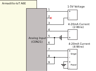

アナログ入力インターフェースは、電圧入力と電流入力に対応しています。 1-5V電圧出力機器、2線式 4-20mA電流出力機器、4線式 4-20mA電流出力機器への接続方法については、図3.102「CON21 アナログ入力接続例」をご確認ください。
images/con21-ai.svg
図3.101 CON21 アナログ入力周辺回路
images/con21-ai-ref.svg
図3.102 CON21 アナログ入力接続例

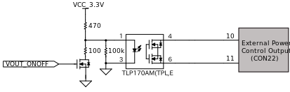

3.6.21. 外部電源制御出力を使用する
3.6.21.1. ハードウェア仕様
  • 接点出力 x 1
表3.42 CON22 信号配列(外部電源制御出力関連)
VOUT
VCOM
外部電源制御出力コモン
images/con22-do.svg
図3.112 CON22 外部電源制御出力周辺回路
表3.43 CON22 接続可能な電線
規格
UL
IEC
電線範囲
26~18 AWG
0.12~0.9mm2
被覆剥き長さ
5~6mm
使用可能フェルール端子
型番 : MFL25-5BE
メーカー:ミスミ
推奨ねじ締めトルク
0.28Nm
3.6.21.2. ソフトウェア仕様
ソフトウェアからは GPIO として制御可能です。対応する GPIO 番号を表3.44「外部電源制御出力に対応する CON22 ピン番号」に示します。
表3.44 外部電源制御出力に対応する CON22 ピン番号
ピン番号 ピン名 GPIOチップ GPIO番号
VOUT
gpiochip0
VCOM
gpiochip0
3.6.21.3. 使用方法
  • コンテナで使用する
    Starting 'vout_example'
    図3.113 外部電源制御出力を扱うためのコンテナ作成例
    [container ~]# gpioset gpiochip0 3=1 1
    図3.114 コンテナ内からコマンドで接点出力を操作する例
    GPIO 番号 3 の値を high に設定します。
  • Armadillo 上で使用する
    [armadillo ~]# gpioset gpiochip0 3=1
    図3.115 出力レベルを "1" に設定する場合
図3.116 +Di8+Ai4 拡張基板のカスケード接続

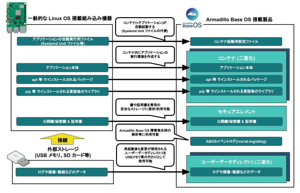

3.8. ソフトウェアの設計
図3.120「開発者が開発するもの、開発しなくていいもの」図3.121「ゲートウェイコンテナ使用時、開発者が開発するもの、開発しなくていいもの」は、 Armadillo Base OS 搭載製品において、開発者が開発するものと開発しなくていいものをまとめた図です。
図3.120 開発者が開発するもの、開発しなくていいもの
図3.121 ゲートウェイコンテナ使用時、開発者が開発するもの、開発しなくていいもの

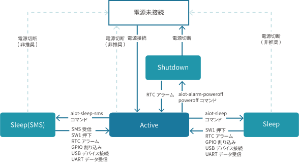

3.8.3. 省電力・間欠動作の設計
3.8.3.1. 間欠動作モード・起床条件と状態遷移図
Armadillo-IoT ゲートウェイ A6E +Di8+Ai4 の動作モード・起床条件と状態遷移を次に示します。
images/aiotg_a6e_psmode.svg
図3.122 状態遷移図
3.8.3.2. 間欠動作モード・起床条件
3.8.3.3. アクティブモード
「CPU:動作」、「LTE-M:動作」 状態のモードです。
3.8.3.4. シャットダウンモード
3.8.3.5. スリープモード
「CPU:待機」、「LTE-M:停止」 状態のモードです。
「CPU:待機」、「LTE-M:待機」 状態のモードです。

図3.130 トップページ

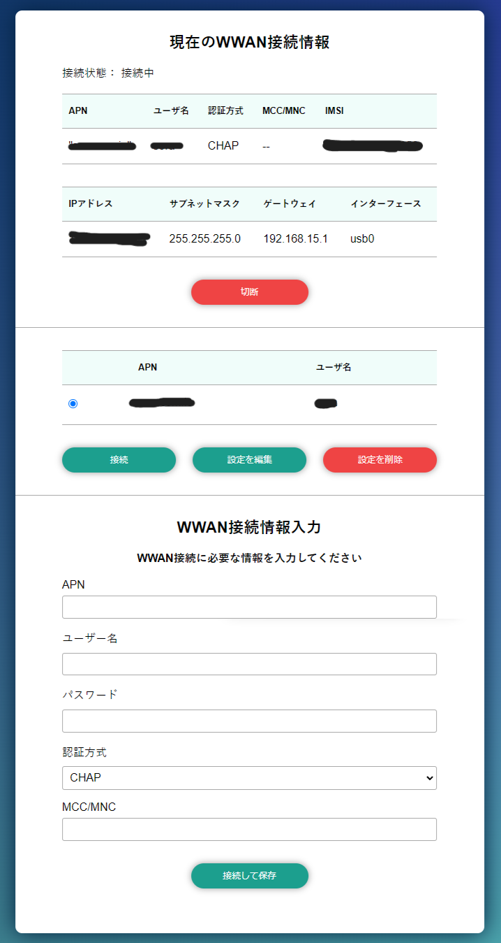

3.9.6. WWAN設定
LTE をはじめとする WWAN 通信モジュールを搭載した Armadillo の、WWAN 設定を行います。 この設定画面では、WWAN 接続設定の登録と、WWAN 接続の状態(現在のアドレス情報)の表示、登録済み WWAN 接続設定の編集と削除を行うことができます。 設定項目のうち、"MCC/MNC" は、通常は空欄にしてください。 MCC/MNC 以外の項目を正しく設定しても WWAN 通信が動作しない場合、特に SIM カードがマルチキャリア SIM の場合は、ご契約の通信事業者に MCC/MNM を問い合わせ、通信事業者から提示された MCC/MNC の値を設定してください。 それぞれの入力フィールドに設定値を入力して "接続して保存" ボタンをクリックすると、WWAN 接続の設定を登録して、WWAN 接続動作を実行します。 WWAN 通信設定が行われ、ネットワーク接続が確立した状態では、割当たっている IP アドレスなどを "現在のWWAN接続情報" に表示します。 図3.131「WWAN設定画面」に、WWAN 設定を行った状態を示します。
図3.131 WWAN設定画面

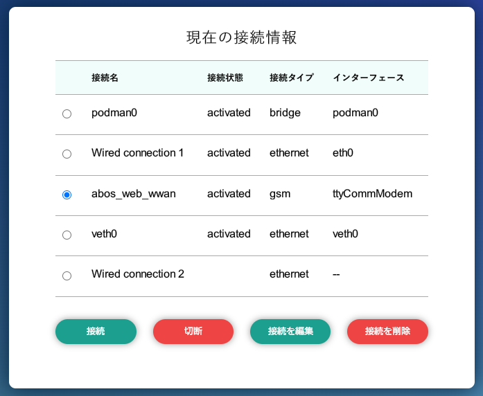

図3.134 現在の接続情報画面

3.11.2.1. プロジェクトの作成
VSCode の左ペインの [A6E] から [GW New Project] を実行し、表示されるディレクトリ選択画面からプロジェクトを保存する ディレクトリを選択してください。実行するためには右に表示されている三角形ボタンを押してください。 保存先を選択すると、プロジェクト名を入力するダイアログが表示されるので、任意のプロジェクト名を入力してエンターキーを押してください。 ここでは、ホームディレクトリ直下に my_project として保存しています。
images/gw-app-prj-new-prj.png
図3.142 プロジェクトを作成する
images/gw-app-prj-new-prj-name.png
図3.143 プロジェクト名を入力する

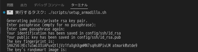

VSCode の左ペインの [my_project] から [Generate development swu] を選択します。 選択すると、 VSCode の下部に以下のようなターミナルが表示されます。
images/gw-app-prj-ssh-keygen.png
図3.145 VSCode のターミナル
 *  Executing task: ./scripts/setup_armadillo.sh
Enter same passphrase again:
図3.146 SSH 用の鍵を生成する
Armadillo の初期設定を行う scripts/setup_armadillo.swu が作成されたことを確認してください。

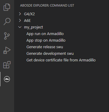

3.11.2.4. タスク一覧
ゲートウェイコンテナアプリケーションプロジェクトでは現在以下のタスクが実行可能です。 実行するためには VSCode の左ペインの [my_project] から選択します。
images/gw-app-prj-tasks.png
図3.148 タスク一覧
  • App run on Armadillo
    ゲートウェイコンテナアプリケーションを実行します。
  • App stop on Armadillo
    ゲートウェイコンテナアプリケーションを停止します。
  • Generate release swu
    リリース用の SWU を作成します。
  • Gererate development swu
    初期設定用の SWU を作成します。「初期設定」 で使用したタスクになります。
  • Get device certificate file from Armadillo
    デバイス証明書を取得します。

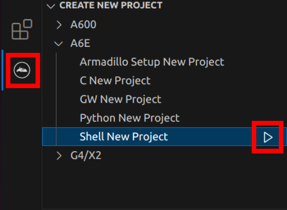

3.12.2.1. プロジェクトの作成
VSCode の左ペインの [A6E] から [Shell New Project] を実行し、表示されるディレクトリ選択画面からプロジェクトを保存する ディレクトリを選択してください。 実行するためには右に表示されている三角形ボタンを押してください。 Python の場合は [Python New Project] を実行してください。 保存先を選択すると、プロジェクト名を入力するダイアログが表示されるので、任意のプロジェクト名を入力してエンターキーを押してください。 ここでは、ホームディレクトリ直下に my_project として保存しています。
図3.154 プロジェクトを作成する

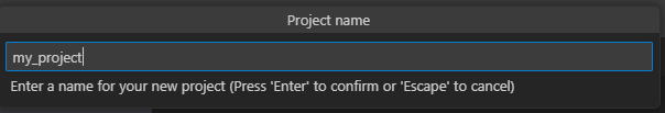

図3.155 プロジェクト名を入力する

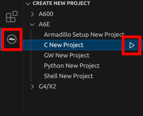

VSCode の左ペインの [A6E] から [C New Project] を実行し、表示されるディレクトリ選択画面からプロジェクトを保存する ディレクトリを選択してください。 実行するためには右に表示されている三角形ボタンを押してください。 保存先を選択すると、プロジェクト名を入力するダイアログが表示されるので、任意のプロジェクト名を入力してエンターキーを押してください。 ここでは、ホームディレクトリ直下に my_project として保存しています。
図3.172 プロジェクトを作成する
図3.173 プロジェクト名を入力する
