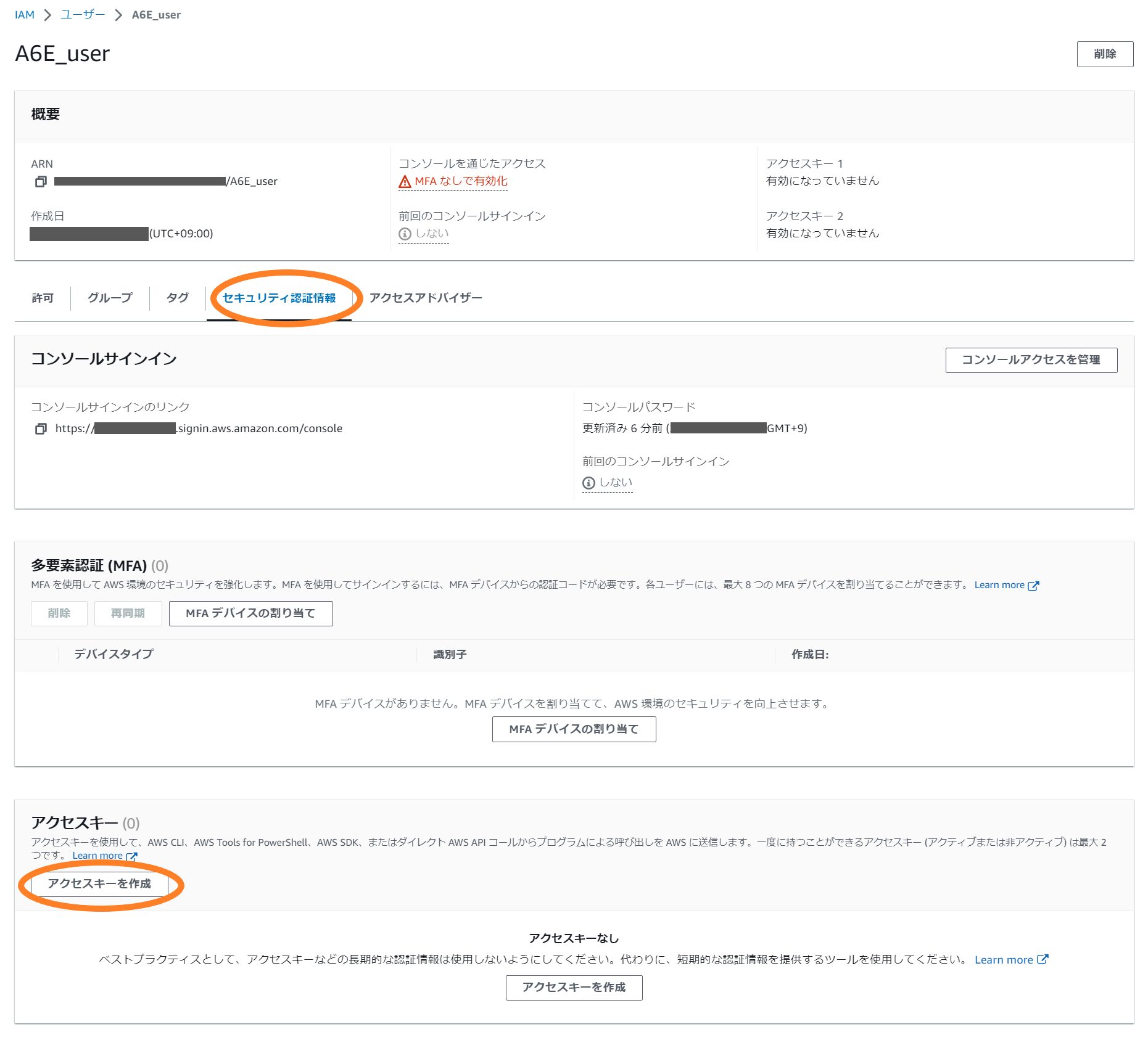

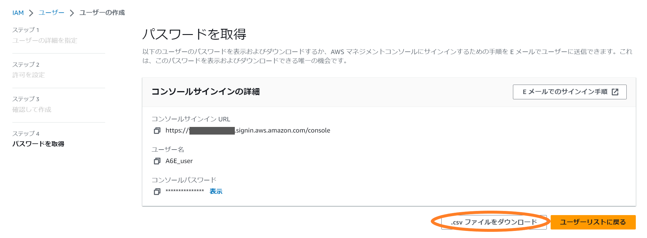

    images/a6e-aws-user.png
6.10.4.3. アクセスキーを作成する
6.10.4.4. Armadillo-IoT ゲートウェイ A6E のシリアル番号を取得する

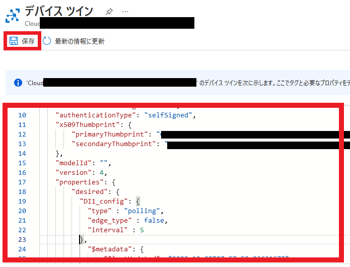

      図6.100 接点入力制御デバイスツイン設定例

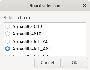

    図6.212 Linux カーネルディレクトリ選択画面

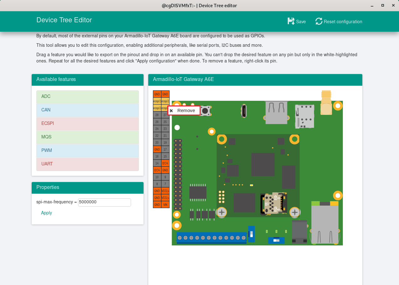

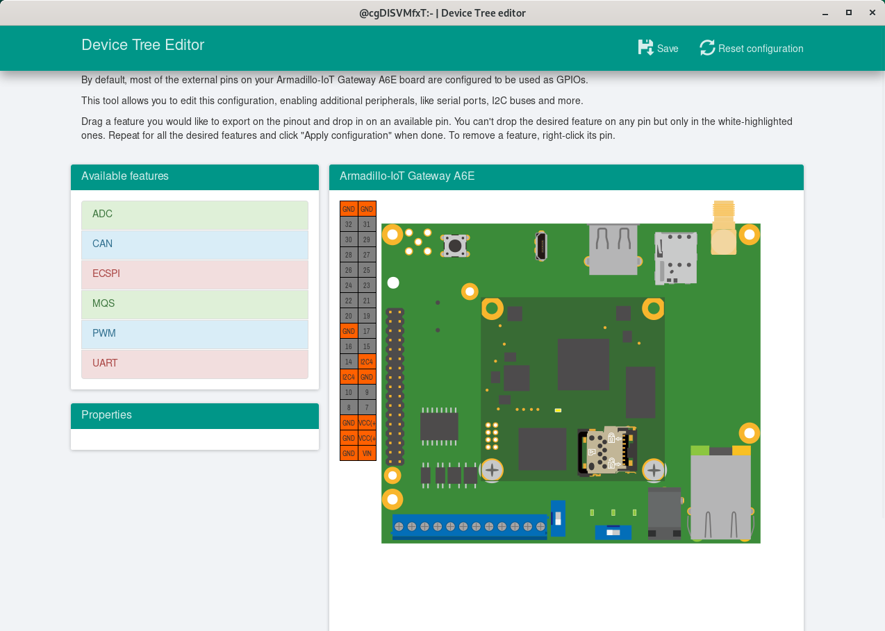

    図6.213 at-dtweb 起動画面
6.27.3. Device Tree をカスタマイズ
6.27.3.1. 機能の選択
図6.214 UART1(RXD/TXD) のドラッグ
図6.215 CON8 8/9 ピンへのドロップ
6.27.3.2. 信号名の確認
図6.216 信号名の確認

6.27.3.4. 機能の削除
図6.219 全ての機能の削除
図6.220 ECSPI1 の削除

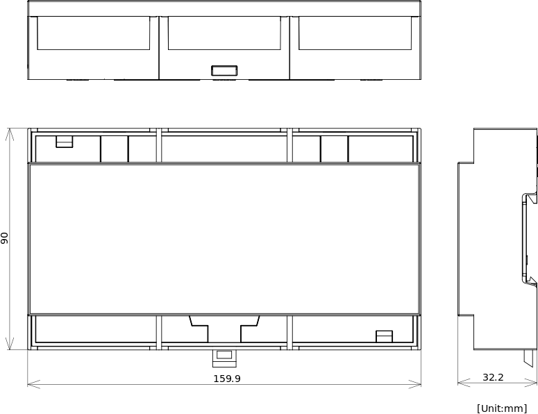

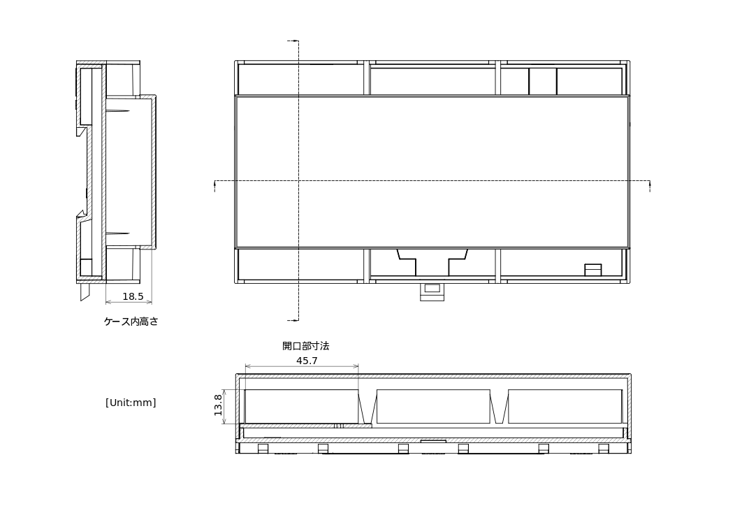

images/9M_Case_layout.svg
図6.281 形状図 ケース外形(トップとボトムを組み合わせた状態)

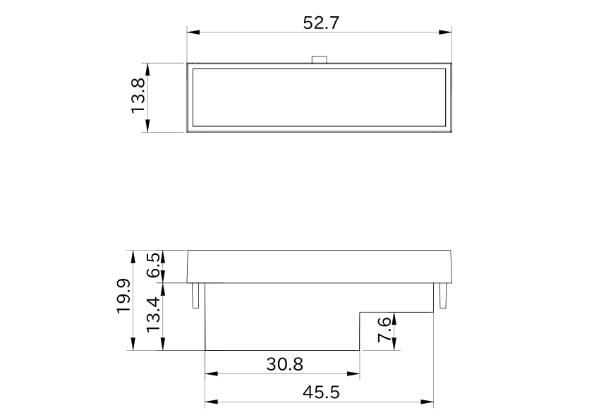

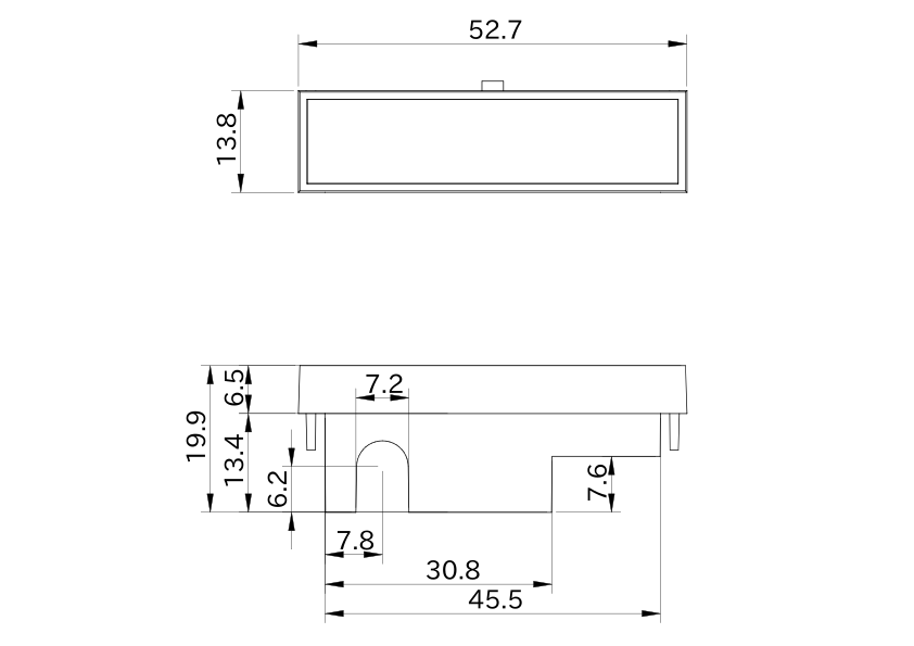

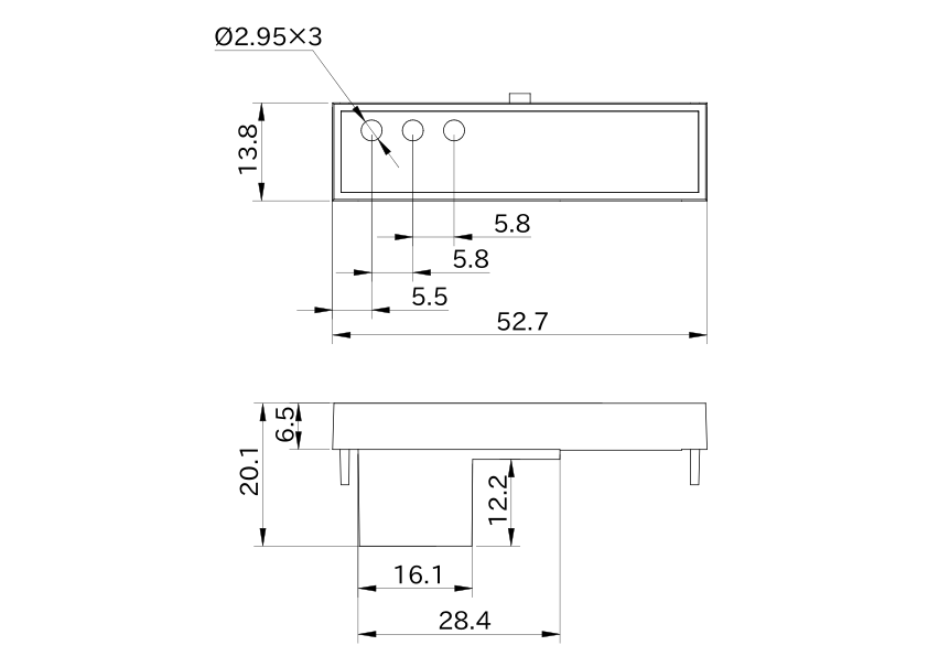

images/9m_case_cover_a.svg
図6.283 形状図 カバーパーツA (アンテナ穴有り)
図6.284 形状図 カバーパーツA (アンテナ穴無し)
