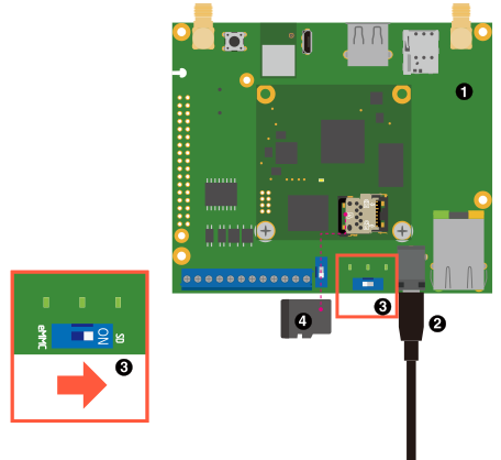

以下の手順に沿って、 図3.19「Armadillo-IoT ゲートウェイ A6Eを初期化する接続」 のとおりに接続します。 なお、microSDカードをCON1に挿入するために、ケースを外した状態にする必要があります。「ケースの分解」を参考にケースを外してください。
images/a6e-connection-initialize.svg
図3.19 Armadillo-IoT ゲートウェイ A6Eを初期化する接続
[ティップ]起動デバイス設定スイッチについて
images/ag6271-boot-sw.svg
図3.20 起動デバイス設定スイッチの操作

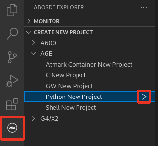

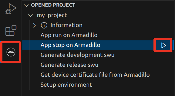

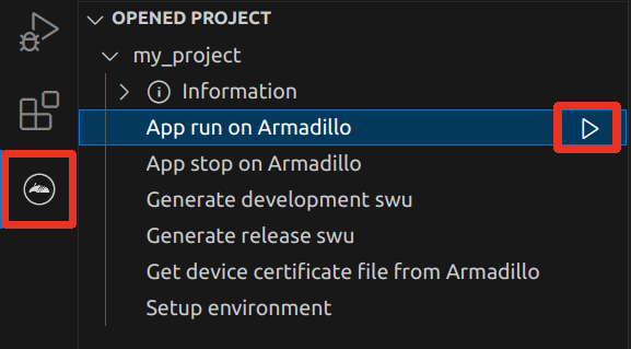

VS Code の左ペインの [A6E] から [Python New Project] を実行(右に表示されている三角形ボタン)し、表示されるディレクトリ選択画面からプロジェクトを保存する ディレクトリを選択してください。 保存先を選択すると、プロジェクト名を入力するダイアログが表示されるので、任意のプロジェクト名を入力してエンターキーを押してください。 この操作により、選択した保存先に、入力したプロジェクト名と同名のディレクトリが作成されます。

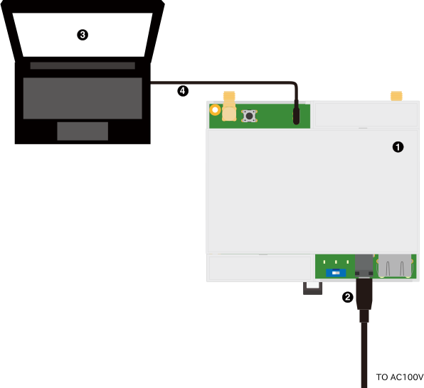

Armadillo-IoT ゲートウェイ A6Eのシリアルコンソールを使用するために、 図3.47「シリアルコンソールを使用する配線例」 のとおりに配線を行ってください。 この配線図はArmadillo-IoT ゲートウェイ A6Eのシリアルコンソールを使用するための最低限の配線ですので、これに加えて他のインターフェースを接続しても問題ありません。
images/a6e-connection-serial.svg
図3.47 シリアルコンソールを使用する配線例

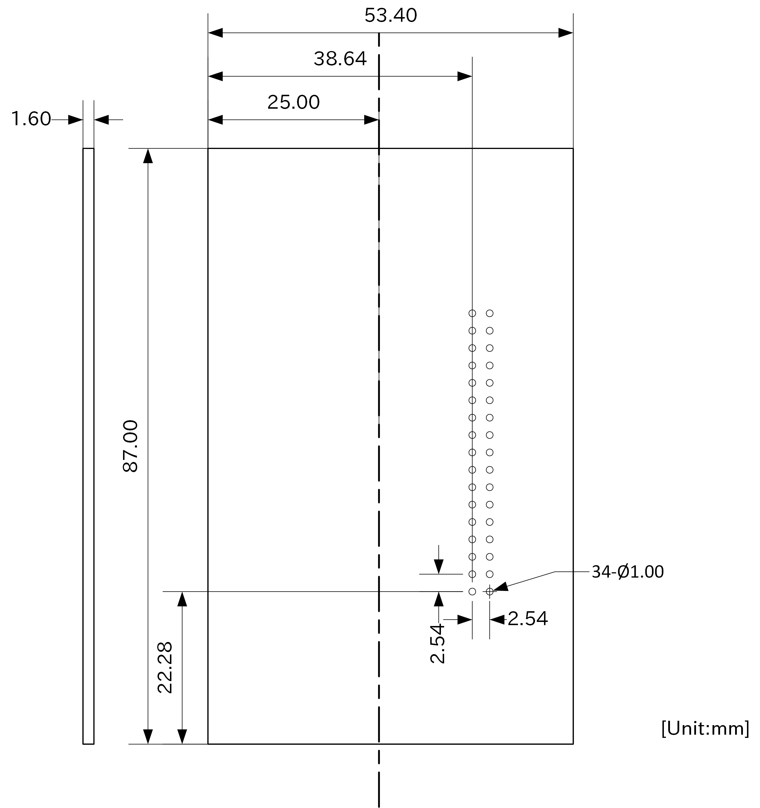

3.4.4.3. 水平方向に拡張する場合の基板形状図
図3.56 水平方向に拡張する場合の基板形状図

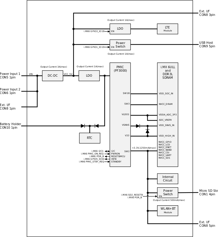

3.4.5.4. 電源回路の構成
Armadillo-IoT ゲートウェイ A6Eの電源回路の構成は図3.59「電源回路の構成」のとおりです。
images/ag6271-block-power.svg
図3.59 電源回路の構成
images/a6e-power-sequence.svg
図3.60 電源シーケンス
WLAN モデル、LAN モデルはLTE非搭載のため、図3.59「電源回路の構成」からLTEと直前のLDOを除外した構成となります。

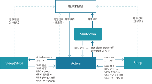

3.4.6. 各動作モードにおける電源供給状況
各動作モードにおける電源供給状況は以下の通りです。
表3.11 各動作モードにおける電源供給状況
動作モードVCC_5VVCC_3.3V
電源未接続
Shutdown
Sleep(SMS)
Sleep
Active
電源供給状況
供給を保持します
供給を保持します

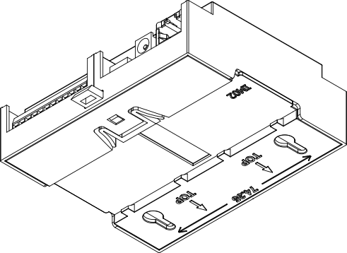

3.4.8. 形状図

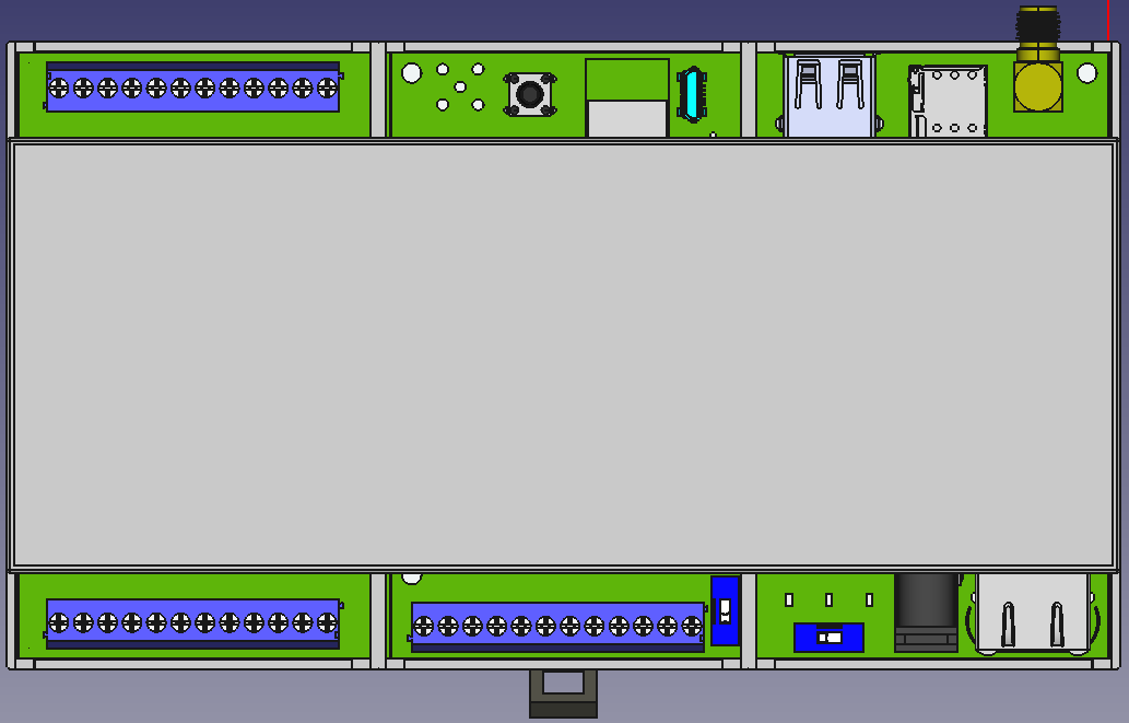

3.4.8.1. 筐体形状図
images/ag6271-case-dimension.svg
図3.61 筐体形状
3.4.8.2. 基板形状図
図3.62 基板形状および固定穴寸法
図3.63 コネクタ、スイッチ、LED位置
images/a6e-board-dimension-height.svg
図3.64 部品高さ

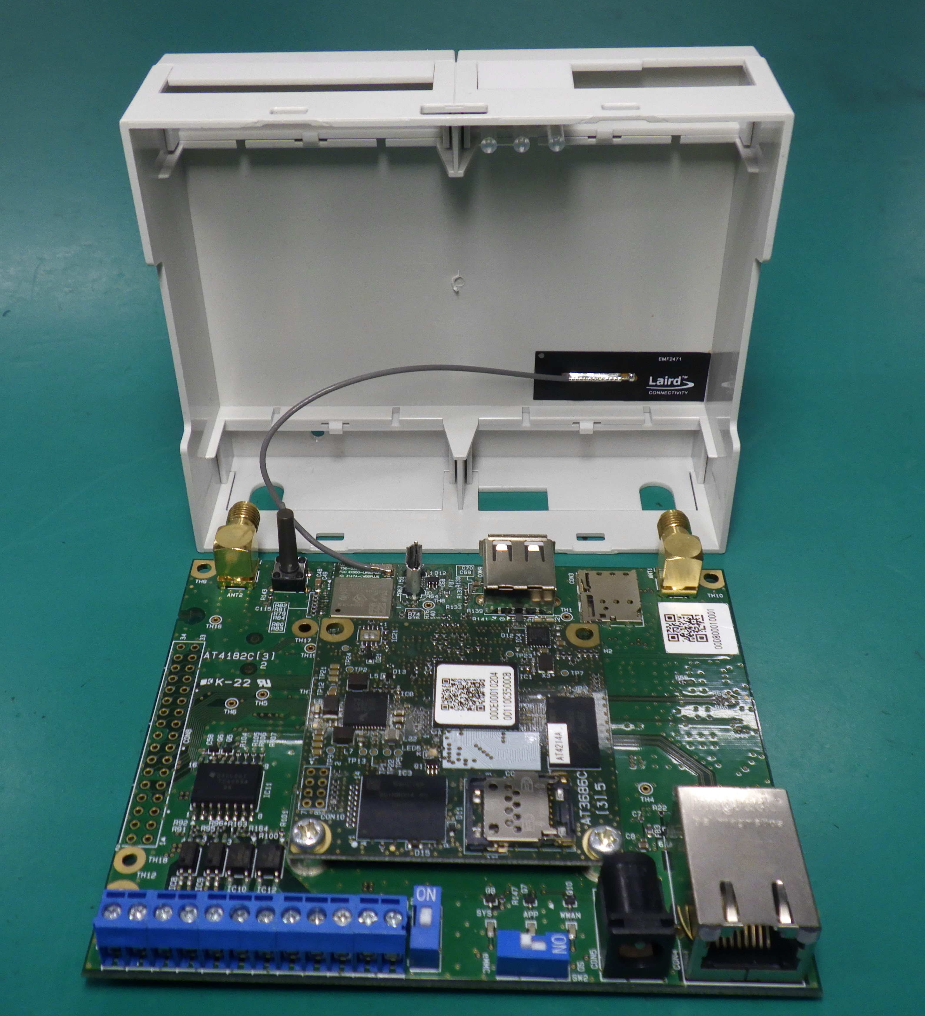

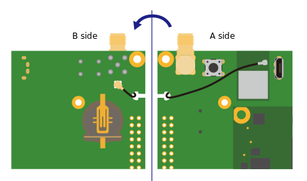

images/a6e-wlan-interface.jpg
図3.69 WLAN基板アンテナの位置
フックはツメで固定されていますので、図3.70「フックのツメ」を参考にツメを押しながらフックを引き出してください。

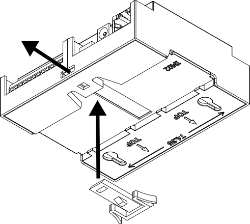

ケースボトムはツメ4か所で固定されていますので、図3.71「ケースボトムのツメ」を参考にマイナスドライバーをケースの隙間に差し込み順に外してください。
図3.71 ケースボトムのツメ

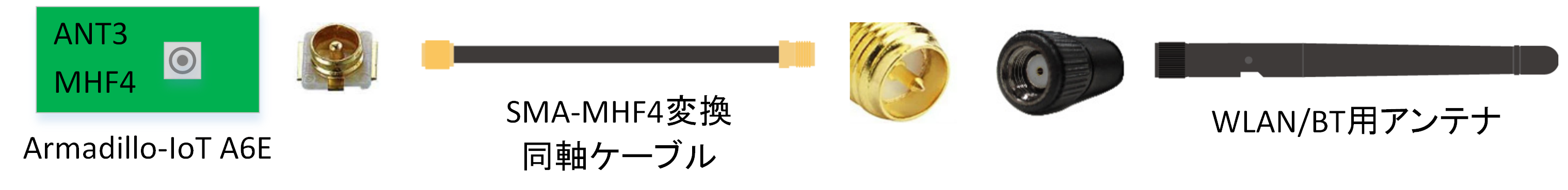

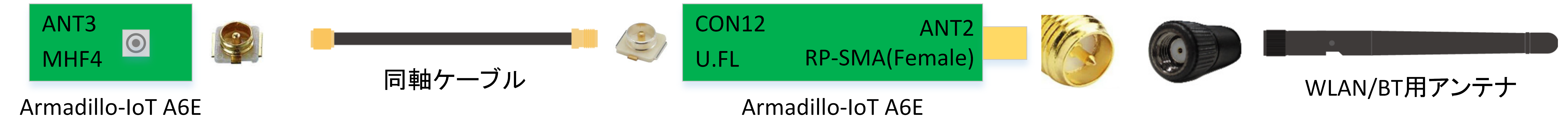

RP-SMA端子のアンテナを接続する場合は、図3.90「ANT3 RP-SMA端子のアンテナ接続例」を参考にケーブルをご用意ください。
図3.90 ANT3 RP-SMA端子のアンテナ接続例

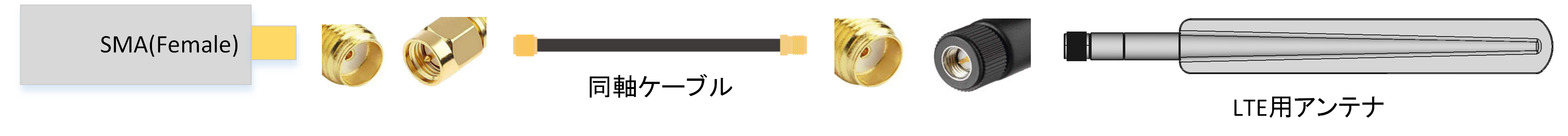

ANT1(LTEアンテナインターフェース)はLTEデータ通信時に利用する、アンテナコネクタです。 SMAオス端子のアンテナを接続することができます。 アンテナコネクタの形状は図3.95「ANT1 接続可能なアンテナコネクタ形状」のとおりです。
図3.95 ANT1 接続可能なアンテナコネクタ形状
アンテナコネクタからアンテナまでの経路は50Ω同軸ケーブルでの延長が可能です。 ただし、ケーブルロスが発生することにご注意ください。 同軸ケーブルで延長する場合は、図3.96「ANT1 50Ω同軸ケーブルでの延長例」を参考にケーブルをご用意ください。
images/lte_antenna_extend.png
図3.96 ANT1 50Ω同軸ケーブルでの延長例

ANT2をWLAN/BTアンテナにカスタマイズする場合の例を図3.98「ANT2カスタマイズ例:同軸ケーブル接続図」図3.99「ANT2カスタマイズ例:WLAN/BTアンテナインターフェース」に示します。
images/nth1_cable.svg
図3.98 ANT2カスタマイズ例:同軸ケーブル接続図
図3.99 ANT2カスタマイズ例:WLAN/BTアンテナインターフェース

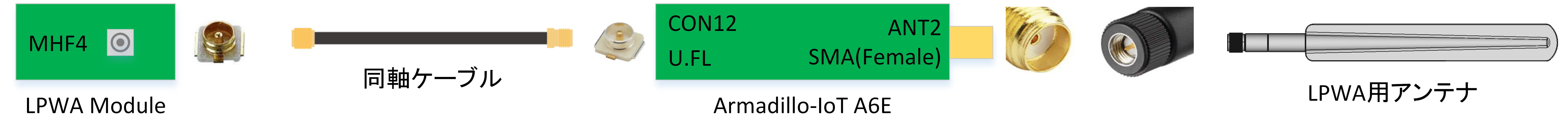

CON8(拡張インターフェース)にLPWA通信モジュールを搭載し、ANT2をLPWAアンテナにカスタマイズする場合の例を図3.100「ANT2カスタマイズ例:LPWAアンテナインターフェース」に示します。
images/ant2_lpwa_antenna_connection.png
図3.100 ANT2カスタマイズ例:LPWAアンテナインターフェース

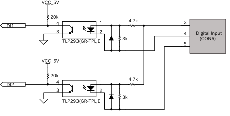

3.7.7. 接点入力を使用する
3.7.7.1. ハードウェア仕様(CON6:DI)
  • 接点入力 x 2
端子台を実装しています。 端子ねじはプラスでサイズはM2です。ねじサイズに合ったドライバービットを使用してください。 接続可能な電線については、表3.22「CON6 接続可能な電線」をご確認ください。
表3.21 CON6 信号配列(接点入力関連)
COM
接点入力プラスコモン
接点入力1
接点入力2
images/con6-di.svg
図3.113 CON6 接点入力周辺回路

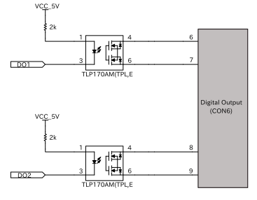

3.7.8. 接点出力を使用する
3.7.8.1. ハードウェア仕様(CON6:接点出力)
  • 接点出力 x 2
端子台を実装しています。 端子ねじはプラスでサイズはM2です。ねじサイズに合ったドライバービットを使用してください。 接続可能な電線については、表3.25「CON6 接続可能な電線」をご確認ください。
表3.24 CON6 信号配列(接点出力関連)
接点出力1A
接点出力1B
接点出力2A
接点出力2B
images/con6-do.svg
図3.117 CON6 接点出力周辺回路

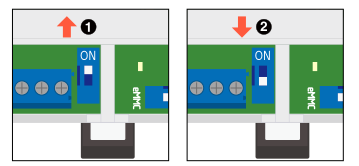

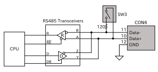

端子台を実装しています。 端子ねじはプラスでサイズはM2です。ねじサイズに合ったドライバービットを使用してください。 接続可能な電線については、表3.29「CON6 接続可能な電線」をご確認ください。
images/con6-rs485.svg
図3.122 CON6 RS-485トランシーバ周辺回路
表3.28 CON6 信号配列(RS-485関連)
ピン番号 ピン名
表3.29 CON6 接続可能な電線
規格
UL
IEC
電線範囲
26~18 AWG
0.12~0.9mm2
被覆剥き長さ
5~6mm
使用可能フェルール端子
型番 : MFL25-5BE
メーカー:ミスミ
推奨ねじ締めトルク
0.20Nm [a]
images/a6e-sw3.svg
図3.123 スイッチの状態と終端抵抗のON/OFF

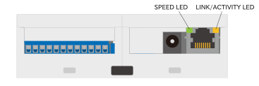

3.7.16. LED を使用する
3.7.16.1. ハードウェア仕様
表3.35 LED 信号配列
3.7.16.2. ソフトウェア仕様
表3.36 LED状態と製品状態の対応について
SIM 検出、LTE 未接続、電波品質が低い [b]
3.7.16.3. 使用方法
  • コンテナで使用する
    図3.141 LED を扱うためのコンテナ作成例
    図3.142 LED の点灯/消灯の実行例
  • LEDを点灯/消灯する
    図3.143 LEDを点灯させる
    図3.144 LEDを消灯させる
    図3.145 LEDの状態を表示する

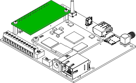

3.7.17. 拡張インターフェースを使用する
CON8は機能拡張用のインターフェースです。複数の機能(マルチプレクス)を持つ、 i.MX6ULL の信号線が接続されており、GPIO、UART、I2C、SPI、CAN、PWM等の機能を拡張することができます。
Armadillo-IoT ゲートウェイ A6Eが起動できなくなる恐れがありますので、CON8のプルアップ/ダウン抵抗が基板上で接続されているピンは、電源投入時または再起動時、プル抵抗で決められた入力レベル以外にしないでください。 ピンの使い方については、「CON8のプルアップ/ダウン抵抗が基板上で接続されているピンを使用する」を参照ください。
表3.38 CON8 搭載コネクタと対向コネクタ例
名称 型番 メーカー 備考
A1-34PA-2.54DSA(71)
許容電流 3A(端子1本あたり)
対向コネクタ
6130xx21821 [a]
Würth Elektronik
[a] xxにはピン数が入ります。
表3.39 CON8 信号配列

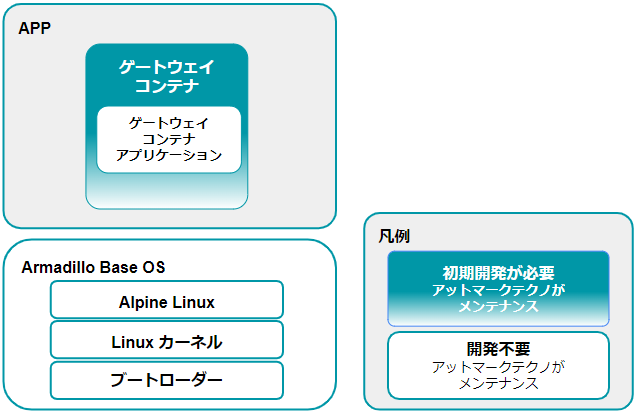

図3.154「開発者が開発するもの、開発しなくていいもの」図3.155「ゲートウェイコンテナ使用時、開発者が開発するもの、開発しなくていいもの」は、 Armadillo Base OS 搭載製品において、開発者が開発するものと開発しなくていいものをまとめた図です。
図3.154 開発者が開発するもの、開発しなくていいもの
図3.155 ゲートウェイコンテナ使用時、開発者が開発するもの、開発しなくていいもの

3.8.3. 省電力・間欠動作の設計
Armadillo-IoT ゲートウェイ A6E は、バッテリー駆動などで必要となる、省電力・間欠動作での動作を行う為の制御を用意しております。 必要があれば、どのタイミングでスリープ・シャットダウンモードへ遷移するか、なにをトリガーとして起床するかを設計します。 次の章「間欠動作モード・起床条件と状態遷移図」にて、省電力・間欠動作の起床条件・状態遷移を説明します。詳細な使用方法は「省電力・間欠動作機能を使う」に記載しております。
3.8.3.1. 間欠動作モード・起床条件と状態遷移図
Armadillo-IoT ゲートウェイ A6E の動作モード・起床条件と状態遷移を図3.156「状態遷移図」に示します。また、動作モード毎のデバイス状態を表3.43「動作モード別デバイス状態」に示します。
images/aiotg_a6e_psmode.svg
図3.156 状態遷移図
表3.43 動作モード別デバイス状態
アクティブ
動作
通信
動作
動作
通電
シャットダウン
スリープ
suspend-to-RAM
動作 [a]
通電
スリープ(SMS 起床可能)
suspend-to-RAM
動作 [a]
通電
3.8.3.2. 間欠動作モード・起床条件
3.8.3.3. アクティブモード
「CPU:動作」、「LTE-M:動作」 状態のモードです。
3.8.3.4. シャットダウンモード
3.8.3.5. スリープモード
「CPU:待機」、「LTE-M:停止」 状態のモードです。
「CPU:待機」、「LTE-M:待機」 状態のモードです。

図3.208「Armadillo 上でゲートウェイコンテナアプリケーションを実行する」に示すように、VS Code の左ペインの [my_project] から [Get device certificate file from Armadillo] を実行すると、 ゲートウェイコンテナアプリケーションが使用するデバイス証明書を取得することができます。 取得したデバイス証明書は app/device/cert ディレクトリに保存されます。
図3.208 Armadillo 上でゲートウェイコンテナアプリケーションを実行する

3.16.7.3. ゲートウェイコンテナアプリケーションの実行
図3.213 Armadillo 上でゲートウェイコンテナアプリケーションを実行する
図3.214 実行時に表示されるメッセージ
図3.215 ゲートウェイコンテナアプリケーションを終了する

図3.261「コンテナ内のファイル一覧を表示するタブ」 の赤枠で囲われているタブをクリックすることで、development.swu または「リリース版のビルド」で作成される release.swu に含まれるコンテナ内のファイルおよびディレクトリを表示します。
図3.261 コンテナ内のファイル一覧を表示するタブ
クリック後の表示例を 図3.262「コンテナ内のファイル一覧の例」 に示します。
図3.262 コンテナ内のファイル一覧の例
