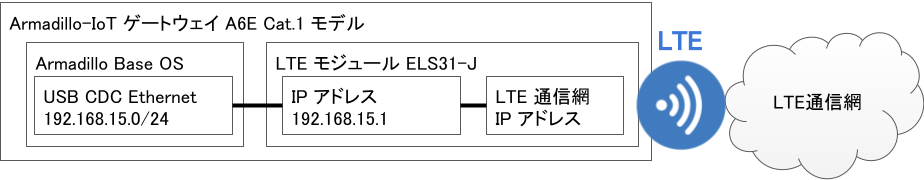

6.16.5. LTE (Cat.1/Cat.M1 モデル)

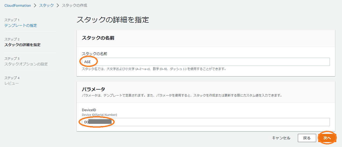

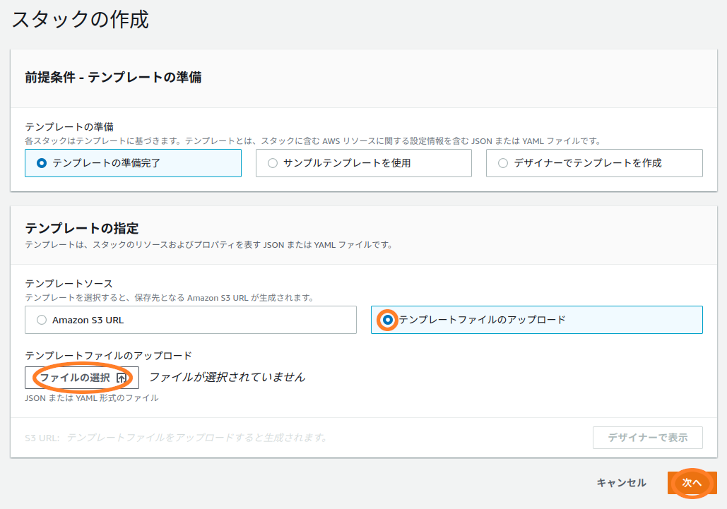

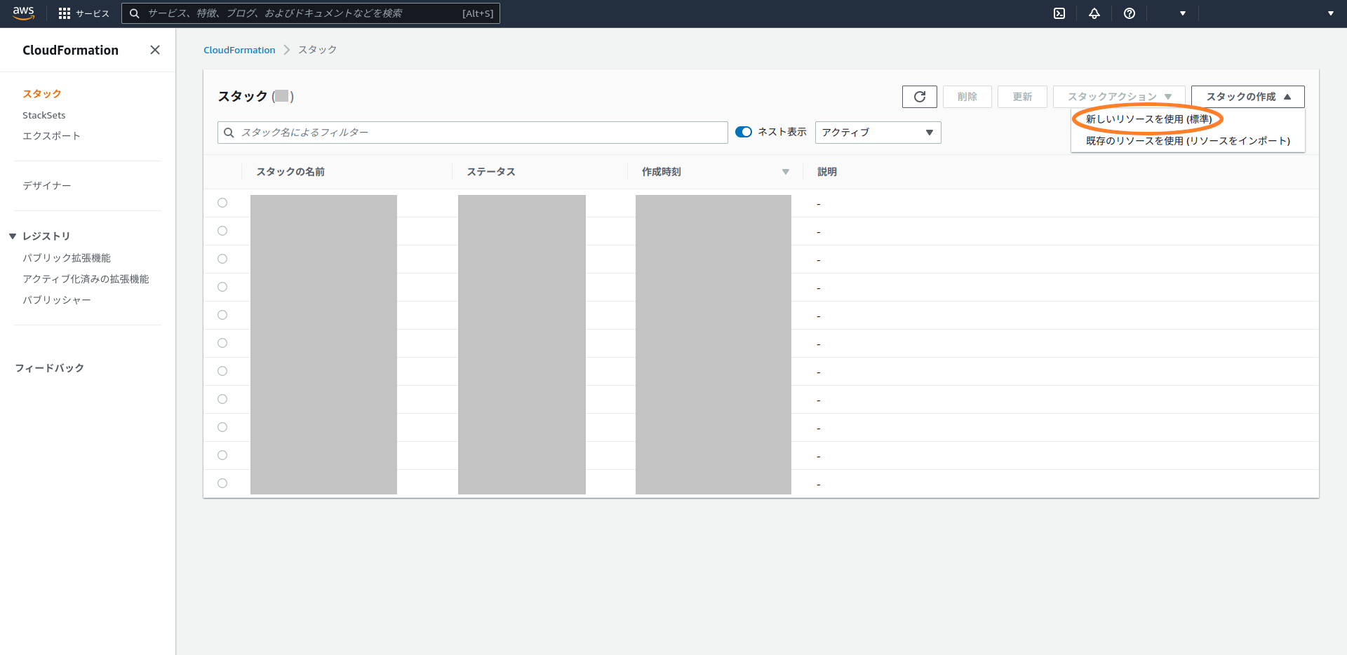

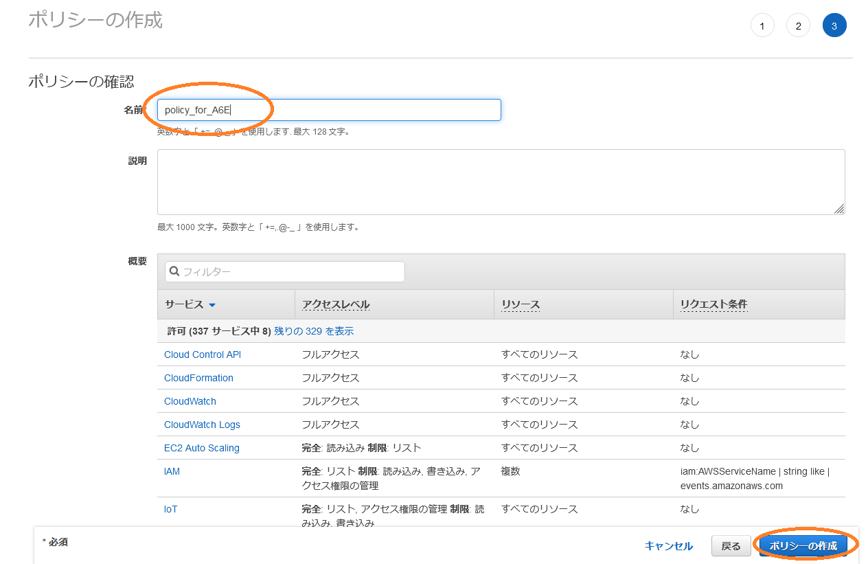

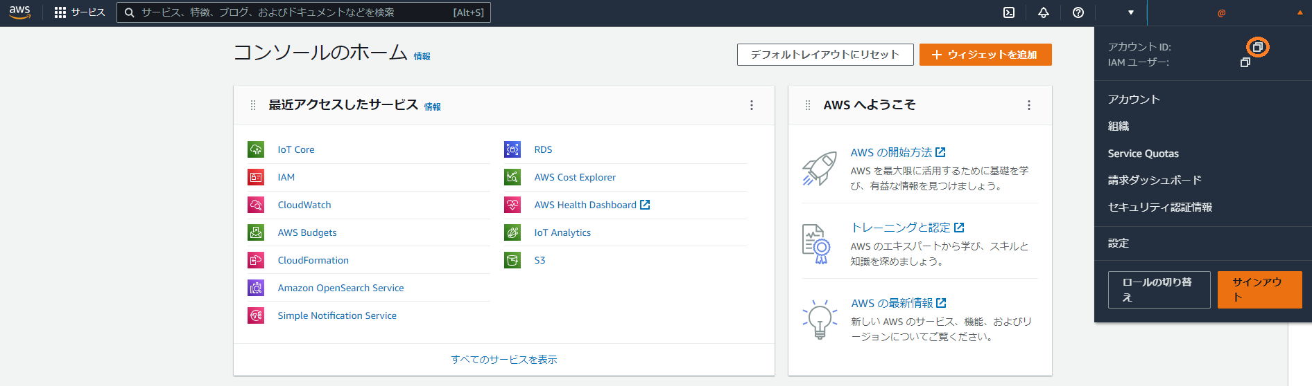

6.10.4. 接続先の クラウド 環境を構築 (AWS)

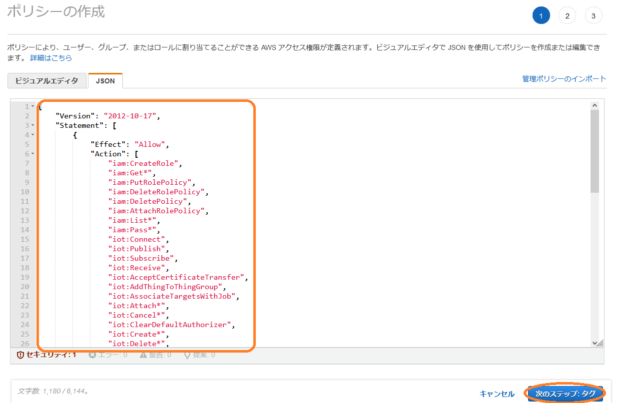

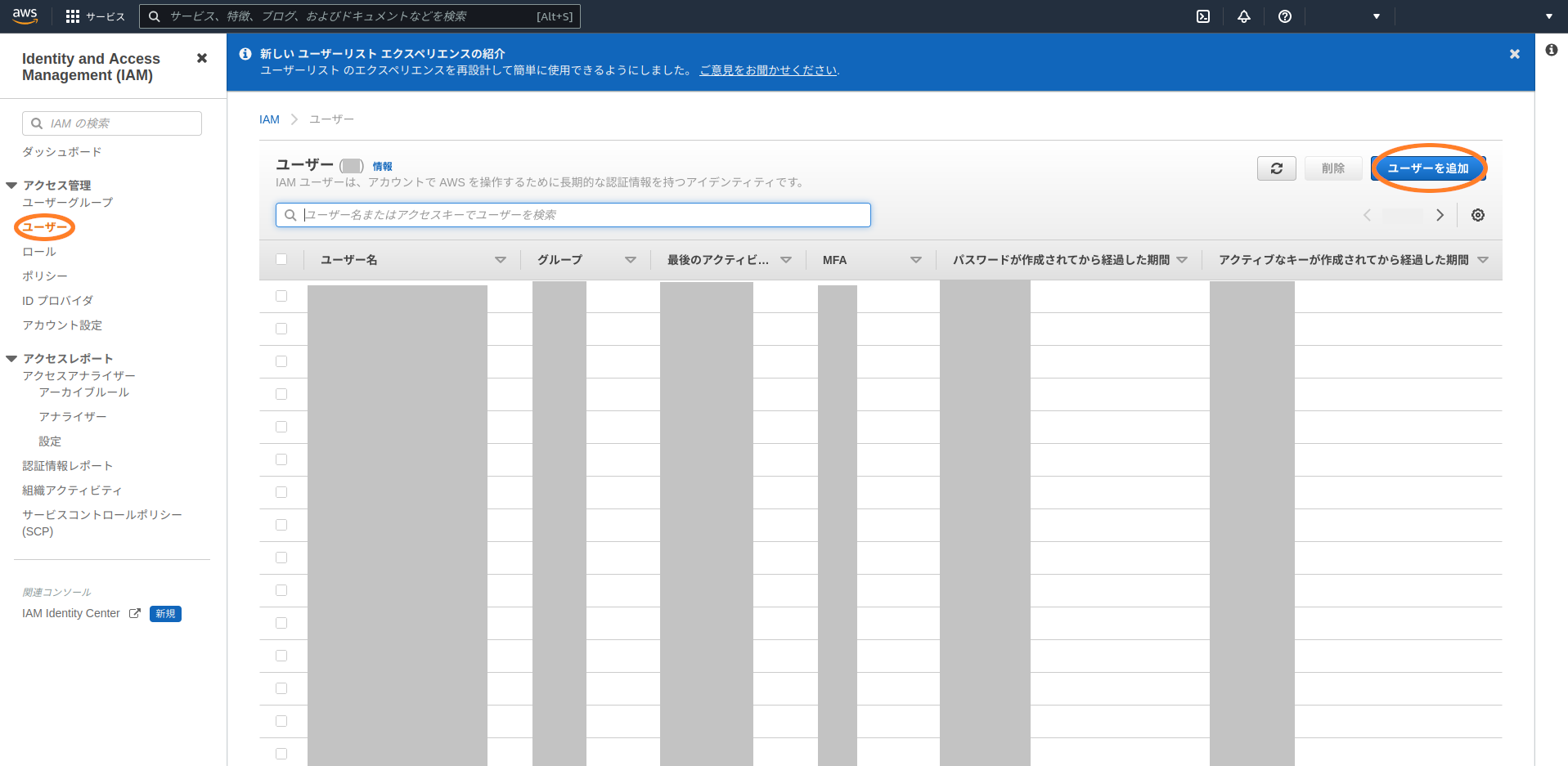

6.10.4.1. AWS アカウントを作成する

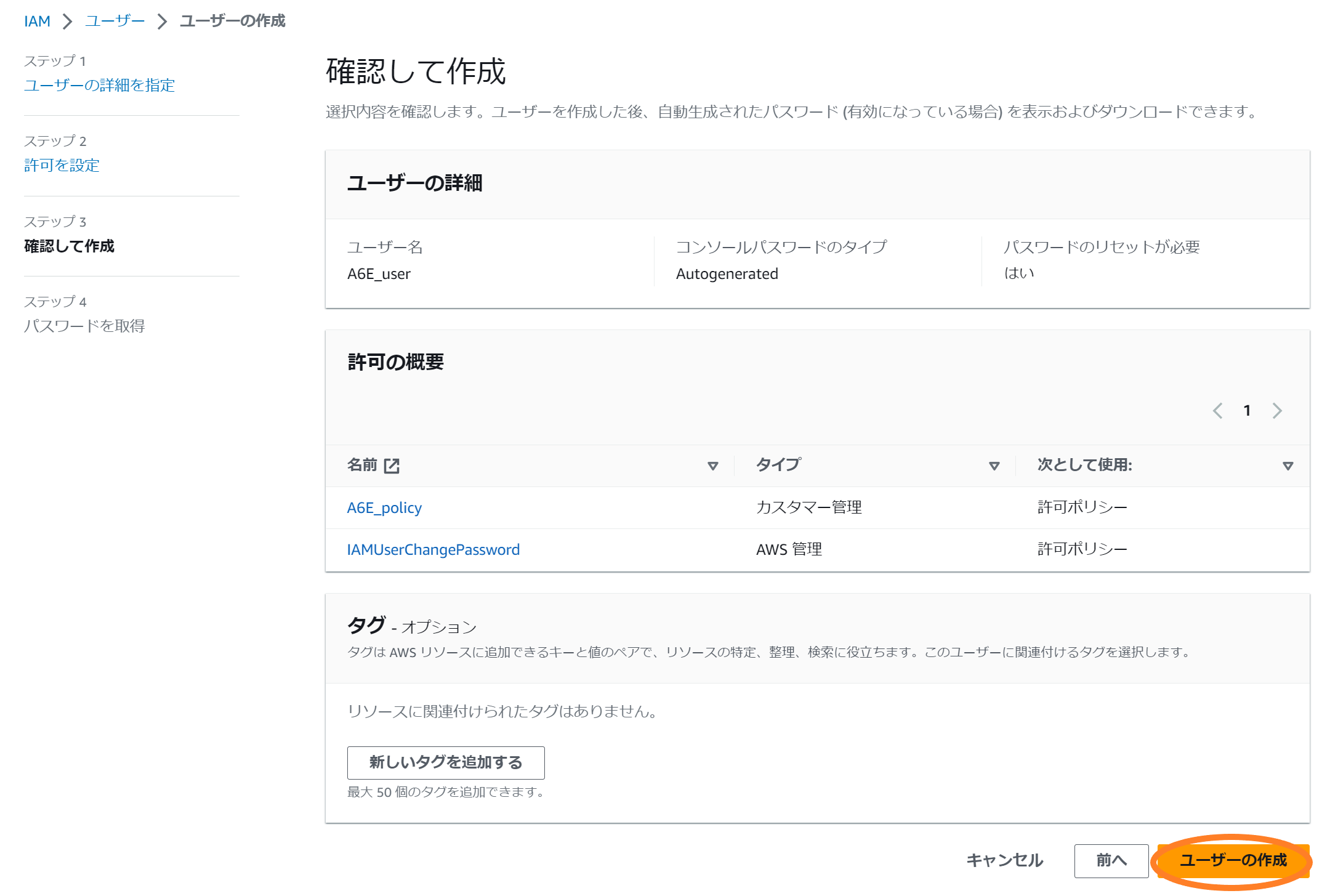

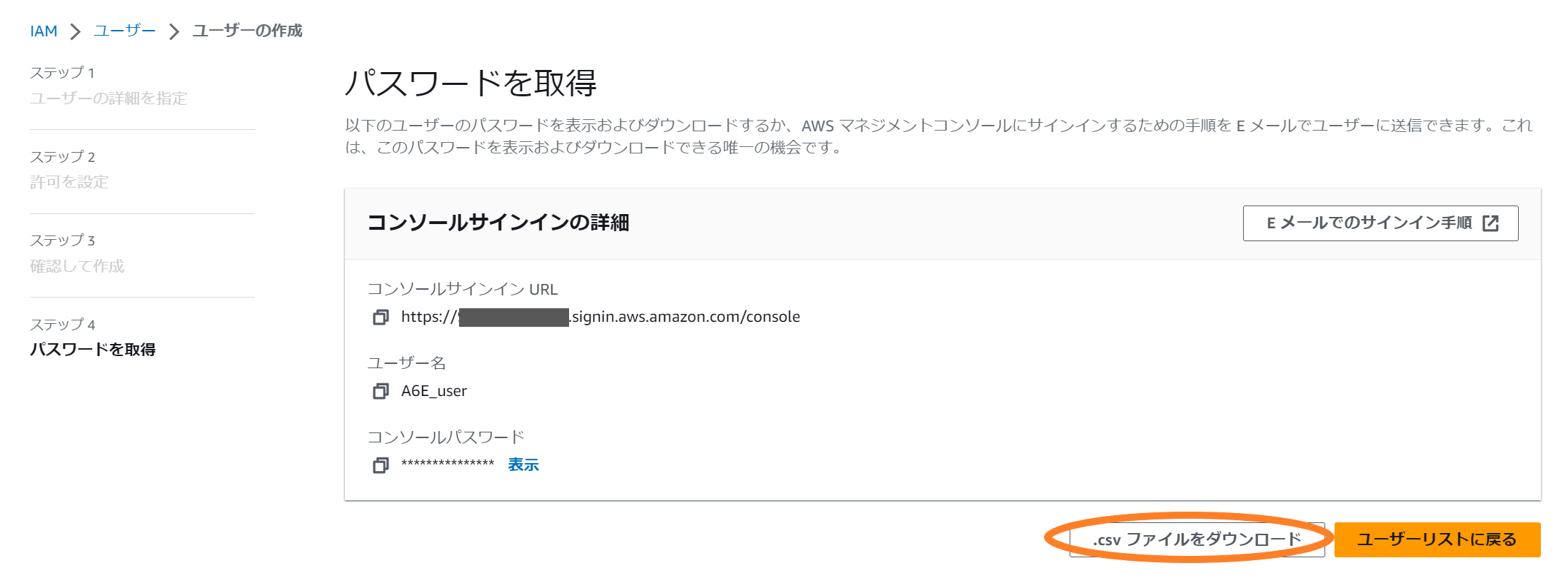

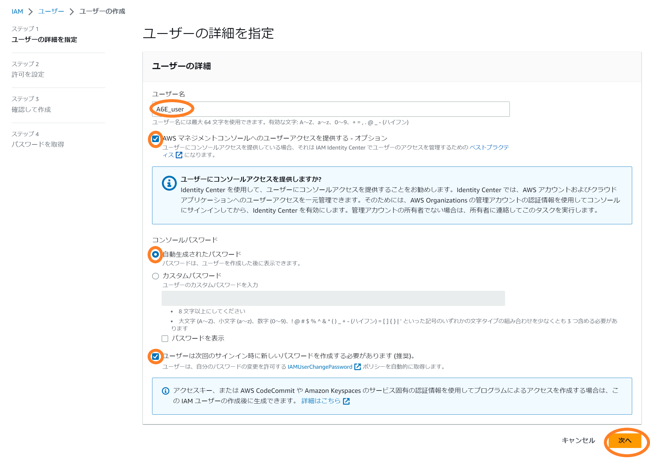

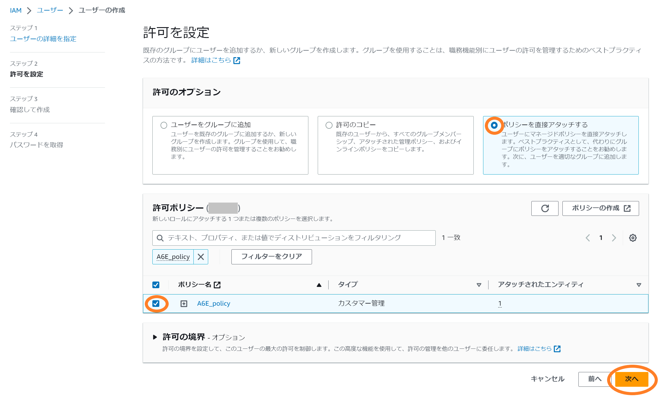

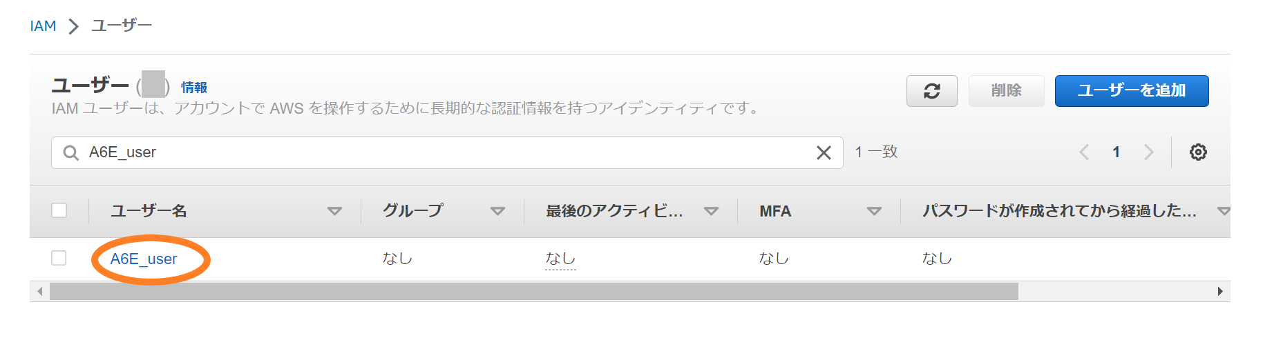

6.10.4.2. IAM ユーザーを作成する
    images/a6e-aws-user.png

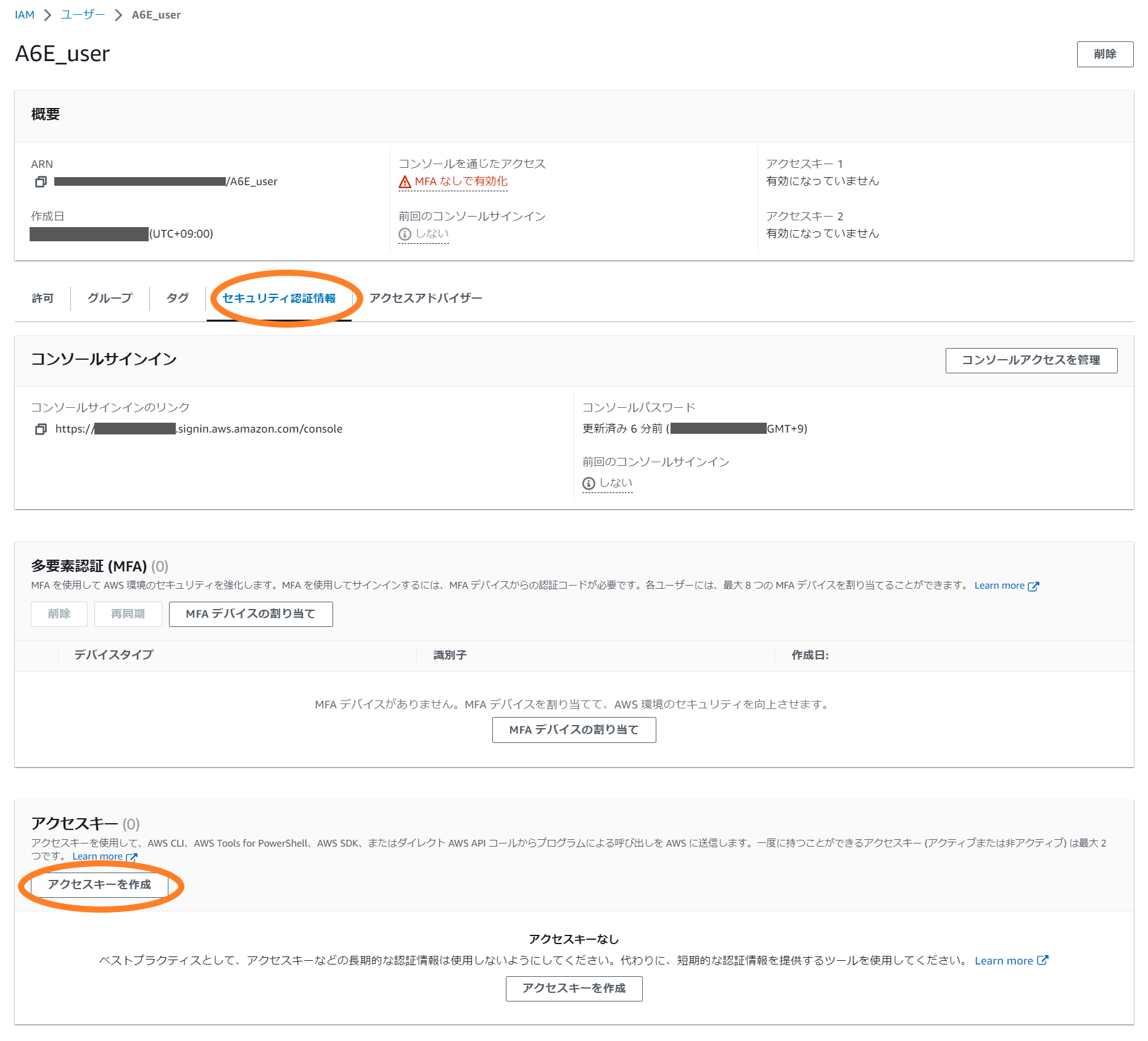

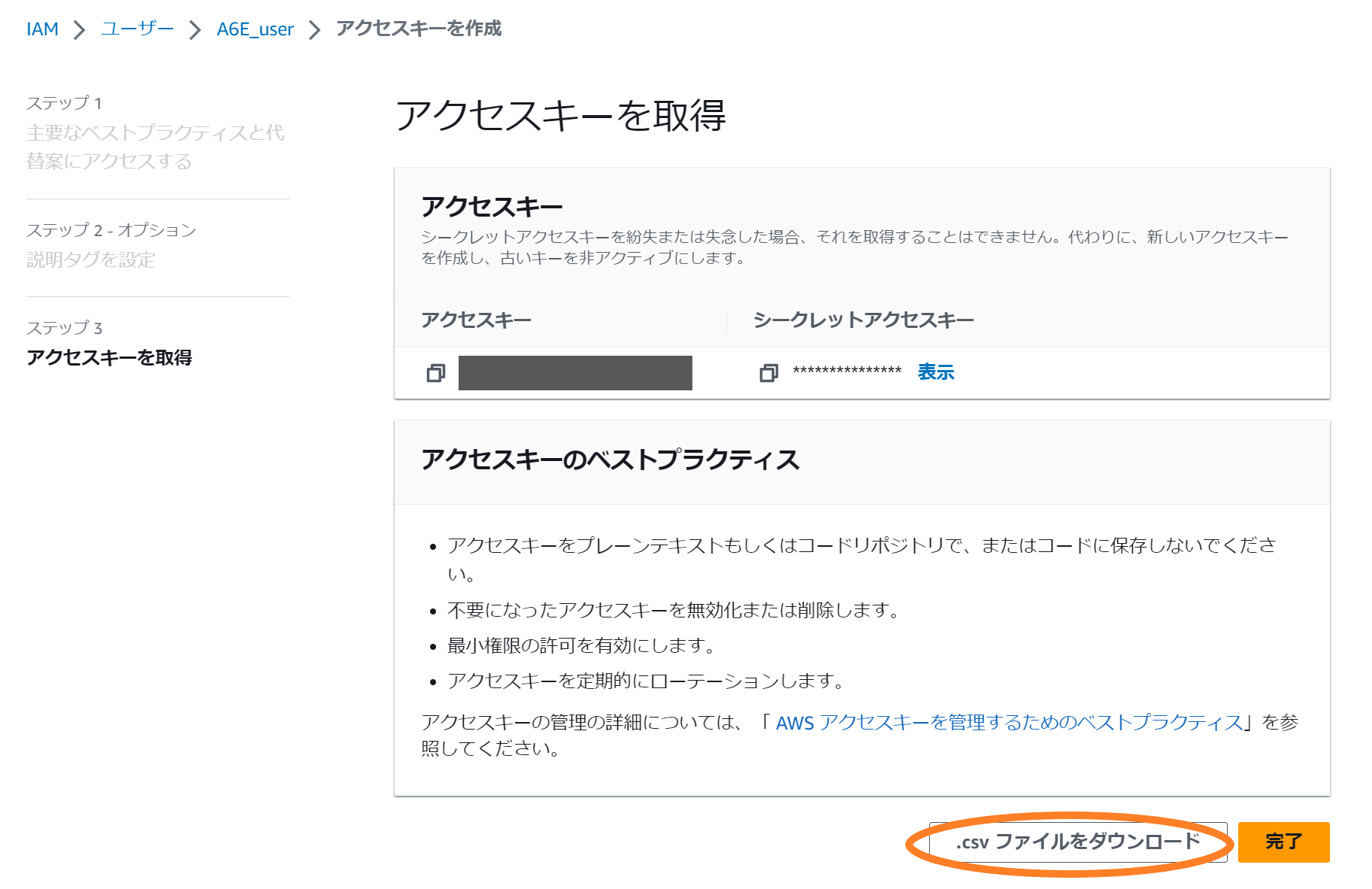

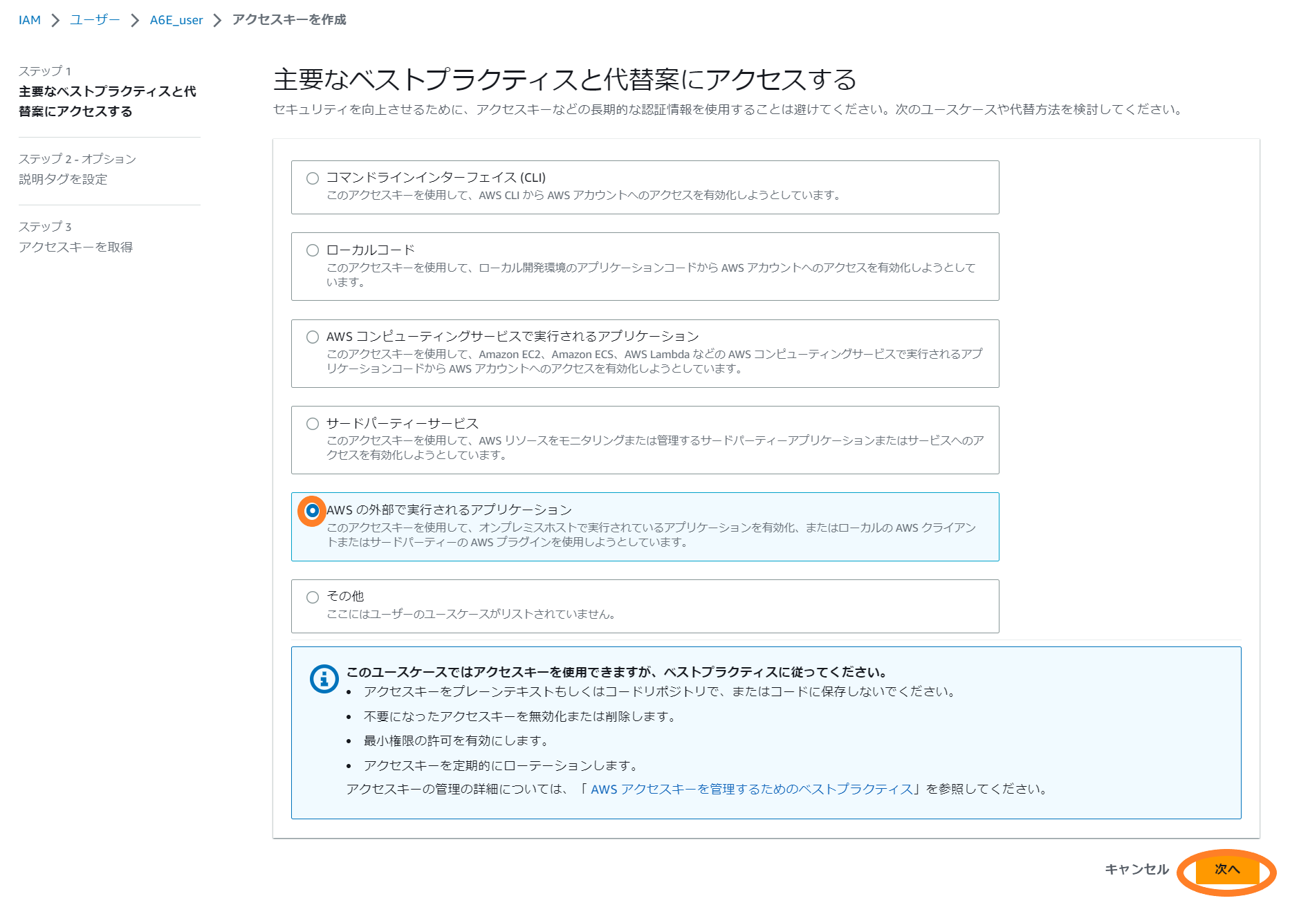

6.10.4.3. アクセスキーを作成する
6.10.4.4. Armadillo-IoT ゲートウェイ A6E +Di8+Ai4 のシリアル番号を取得する

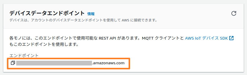

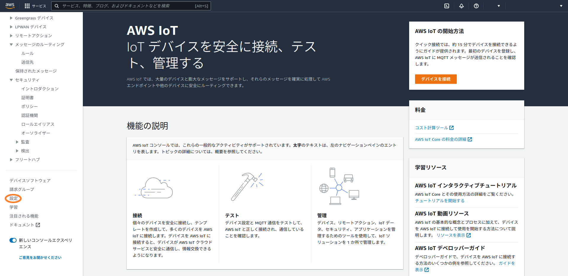

6.10.4.6. 設定に必要となるパラメータを取得する

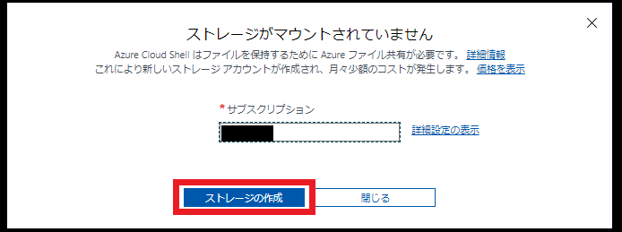

6.10.5.2. リソースグループを作成する
    図6.95 Armadillo-IoT ゲートウェイ A6E クラウド設定データをダウンロードする
    図6.96 コンフィグファイルを編集する
    図6.97 コンフィグファイル設定例
    図6.98 Azure IoT Hub と DPS の設定を実行する

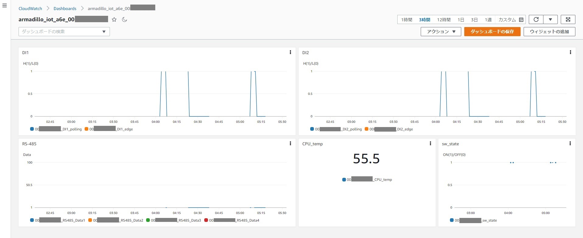

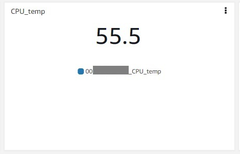

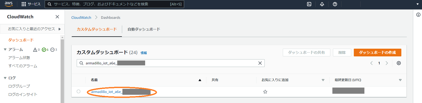

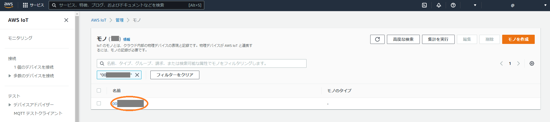

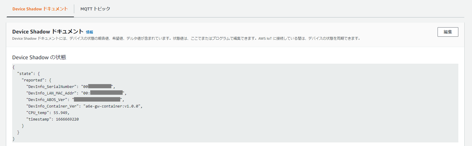

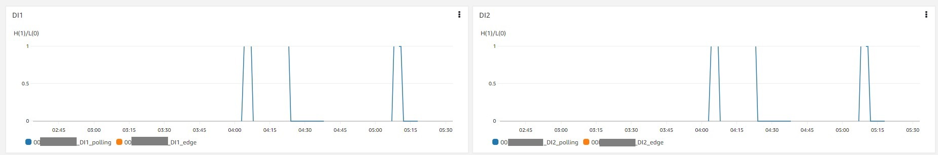

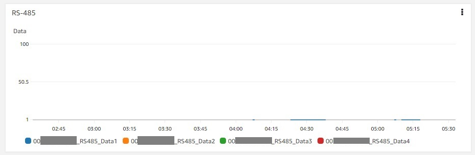

6.10.7.2. AWS 上でのデータ確認
    images/a6e-aws-cloudwatch.png
    images/a6e-aws-iot-core.png

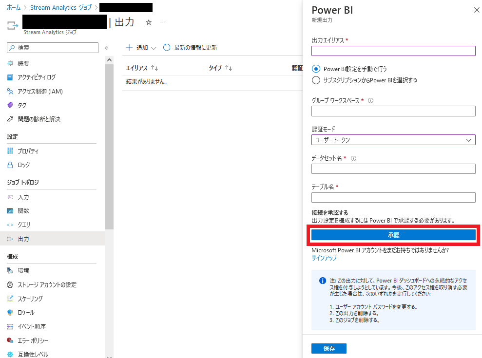

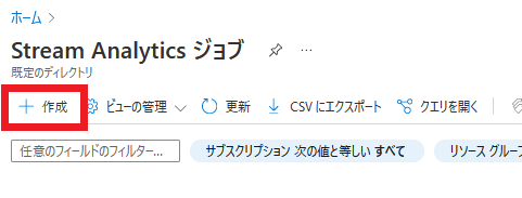

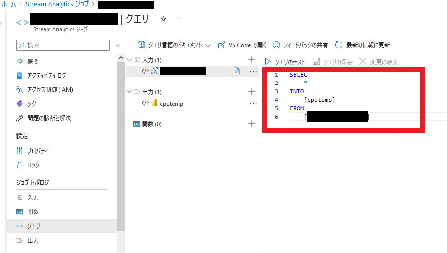

6.10.7.3. Azure 上でのデータ確認

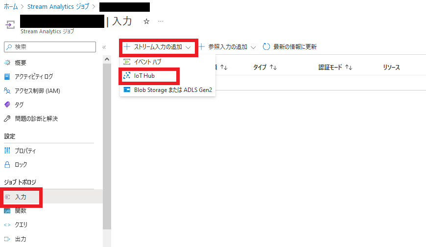

    [基本] タブに、 表6.20「Azure Stream Analytics ジョブ設定値」 の情報を入力し、 [確認と作成] を選択した後、 [作成] を選択して Stream Analytics ジョブを作成します。
    表6.20 Azure Stream Analytics ジョブ設定値
    表6.21「Azure Stream Analytics ジョブ入力設定値」 の情報を入力し、それ以外の内容はデフォルトのまま [保存] を選択します。
    表6.21 Azure Stream Analytics ジョブ入力設定値

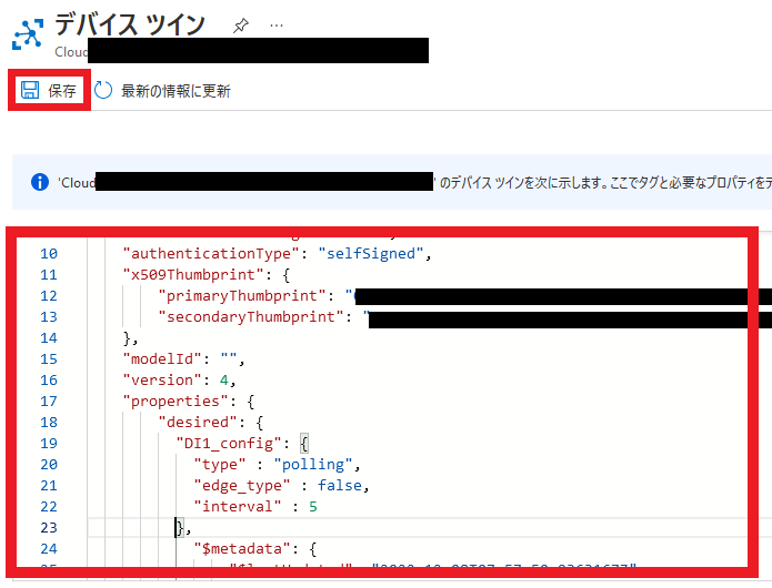

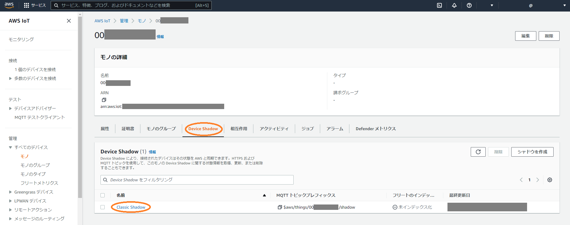

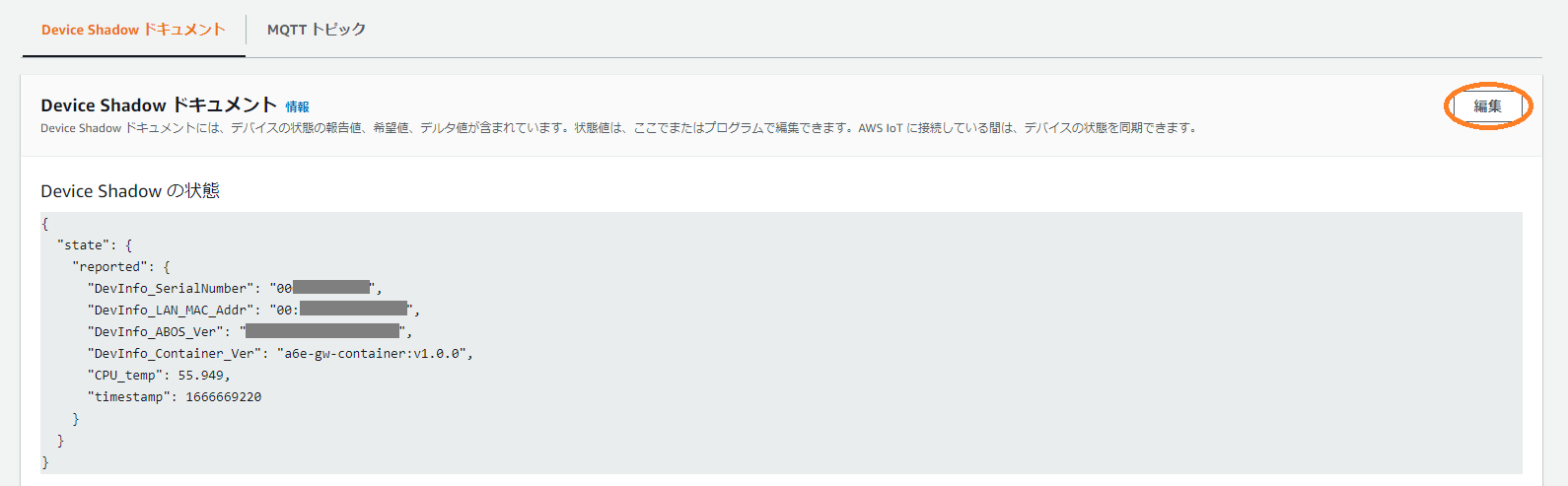

6.10.8. クラウドからの操作

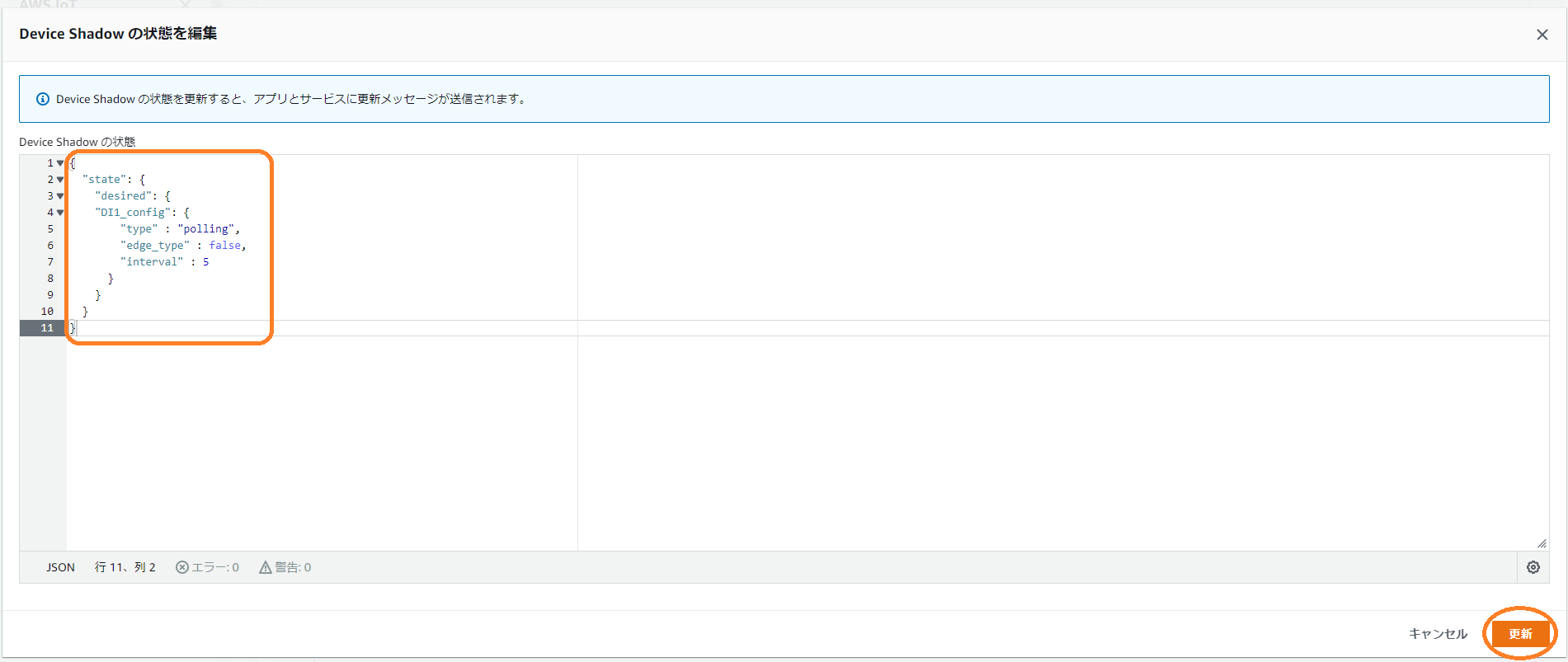

6.10.8.1. クラウドからのデータ設定
なお、クラウドからデータ設定を行うためには、 表3.59「[DEFAULT] 設定可能パラメータ」cloud_config を true に設定する必要があります。
  • RS-485 レジスタ読み出し
    表6.22 接点入力設定値
      図6.100 接点入力制御シャドウ設定例
      図6.101 接点入力制御デバイスツイン設定例
    表6.23 接点出力設定値
      図6.102 接点出力制御シャドウ設定例
      図6.103 接点出力制御デバイスツイン設定例

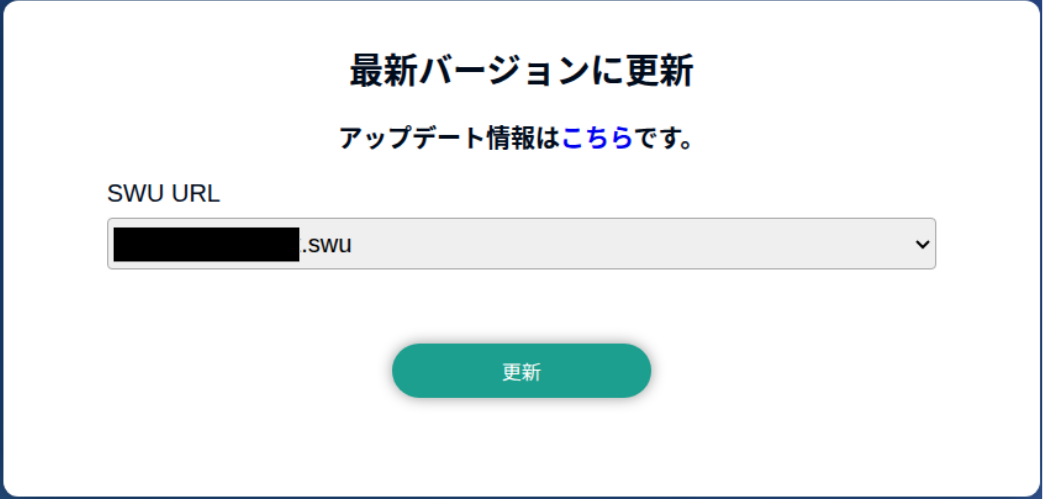

ABOS Web のトップページから、"SWU インストール"をクリックすると、図6.109「SWU インストール」の画面に遷移します。
図6.109 SWU インストール
図6.110 最新バージョンに更新

6.16.5.2. Cat.1 モデルの LTE ネットワーク構成について (Cat.1 モデル)
それぞれの IP アドレスの割り当てを、図6.150「Cat.1 モデル (ELS31-J) LTE ネットワーク構成」 に示します。Armadillo Base OS 側の IP アドレスを 24 ビットマスクのアドレス空間で示しているのは、 LTE モジュール内部で動作している DHCP サーバーがIPアドレスを提供するためです。
images/els31-nat.png
図6.150 Cat.1 モデル (ELS31-J) LTE ネットワーク構成

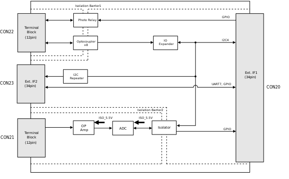

6.37.1.1. ブロック図
+Di8+Ai4 拡張基板のブロック図は次の通りです。
images/A6E_di8ai4_block.svg
図6.270 +Di8+Ai4 拡張基板のブロック図

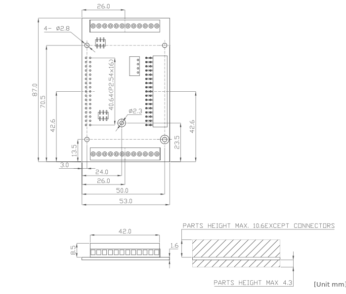

6.37.1.3. 基板形状図
図6.272 +Di8+Ai4 拡張基板基板形状図
