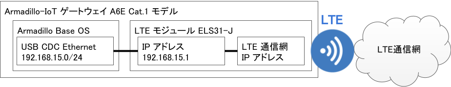

6.16.5.2. Cat.1 モデルの LTE ネットワーク構成について (Cat.1 モデル)
それぞれの IP アドレスの割り当てを、図6.149「Cat.1 モデル (ELS31-J) LTE ネットワーク構成」 に示します。Armadillo Base OS 側の IP アドレスを 24 ビットマスクのアドレス空間で示しているのは、 LTE モジュール内部で動作している DHCP サーバーがIPアドレスを提供するためです。
images/els31-nat.png
図6.149 Cat.1 モデル (ELS31-J) LTE ネットワーク構成

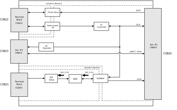

+Di8+Ai4 拡張基板のブロック図は次の通りです。
images/A6E_di8ai4_block.svg
図6.269 +Di8+Ai4 拡張基板のブロック図

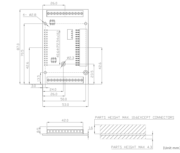

6.37.1.3. 基板形状図
図6.271 +Di8+Ai4 拡張基板基板形状図
