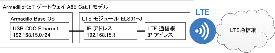

6.16.5. LTE (Cat.1/Cat.M1 モデル)

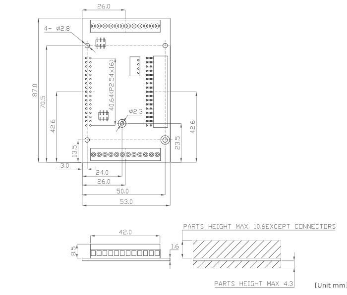

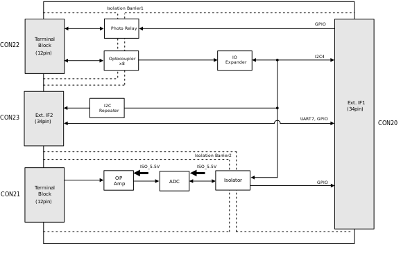

6.37.1. +Di8+Ai4 拡張基板

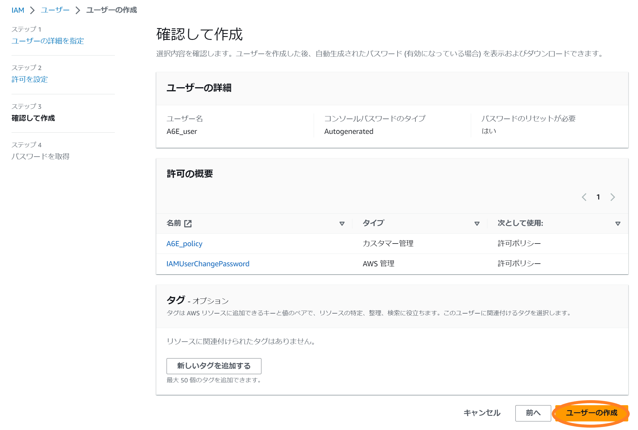

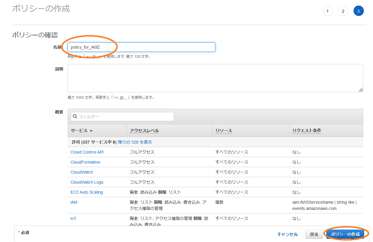

6.10.4. 接続先の クラウド 環境を構築 (AWS)
6.10.4.1. AWS アカウントを作成する

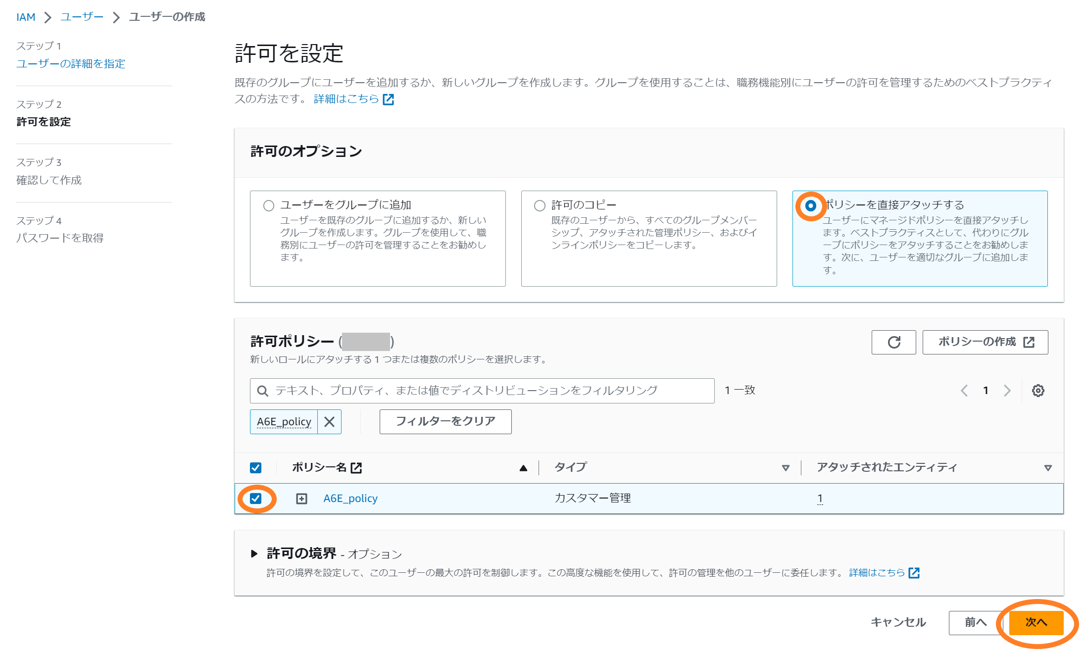

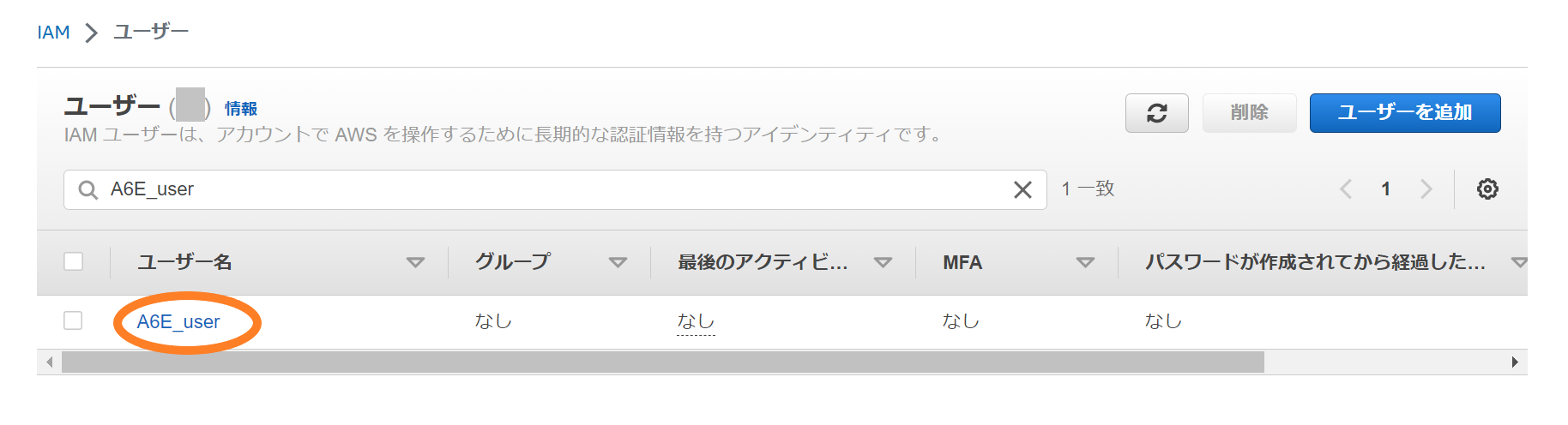

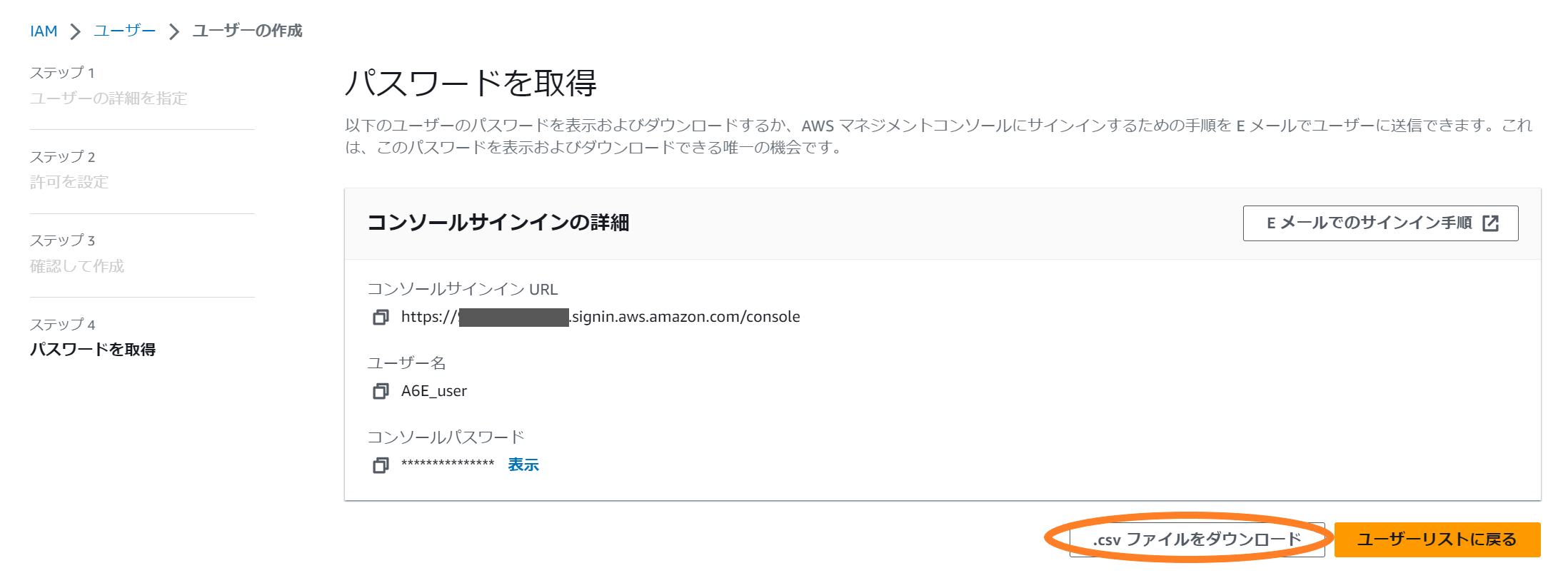

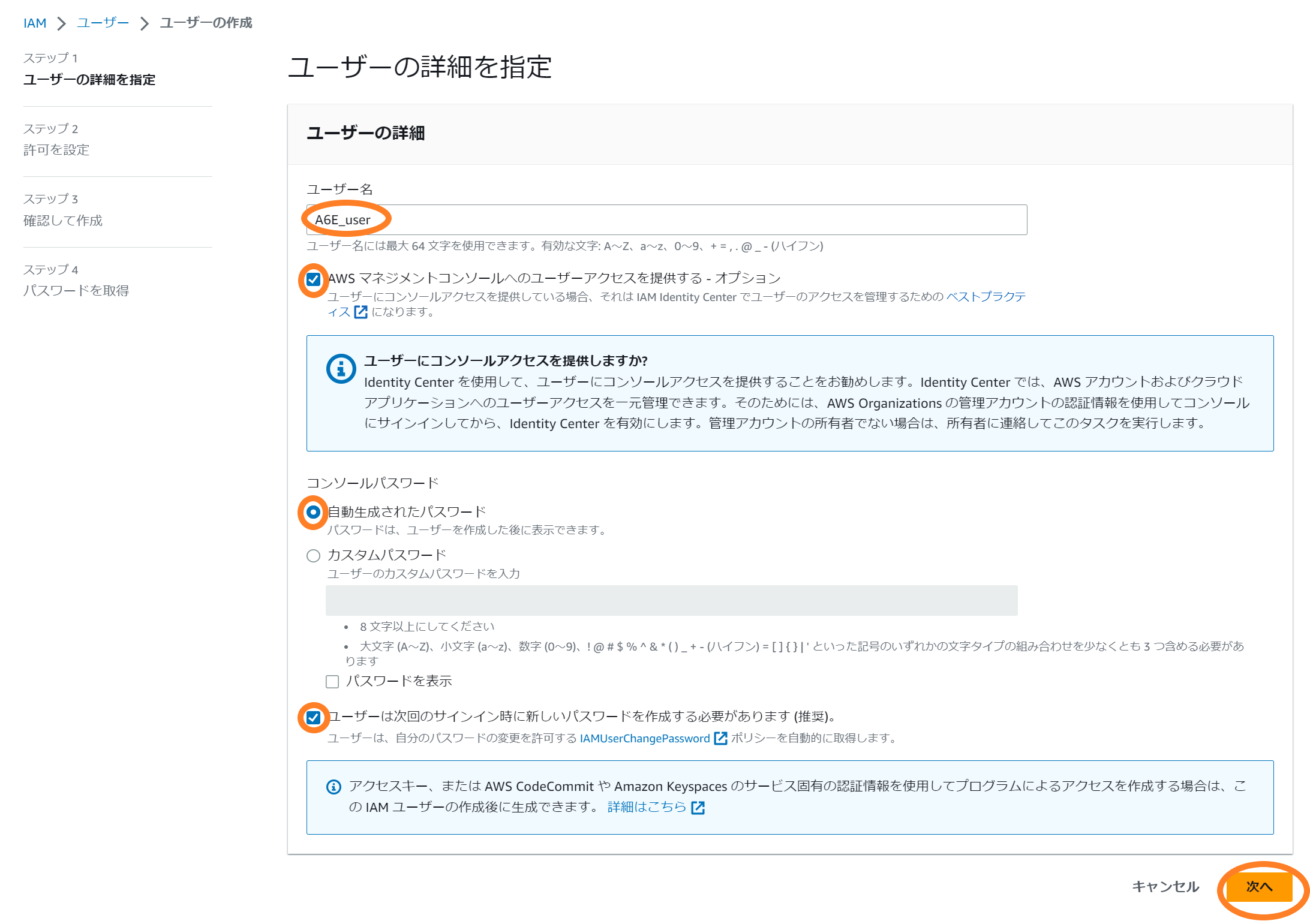

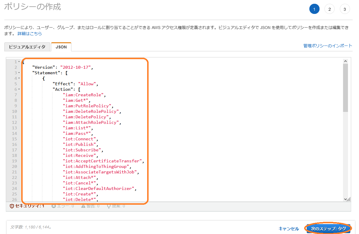

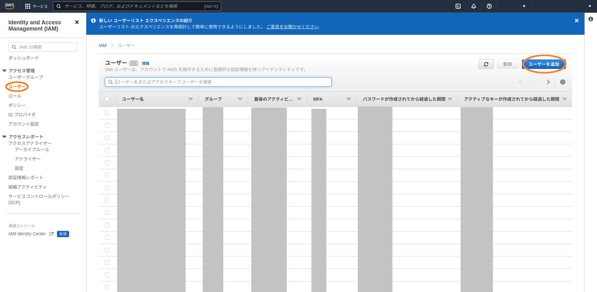

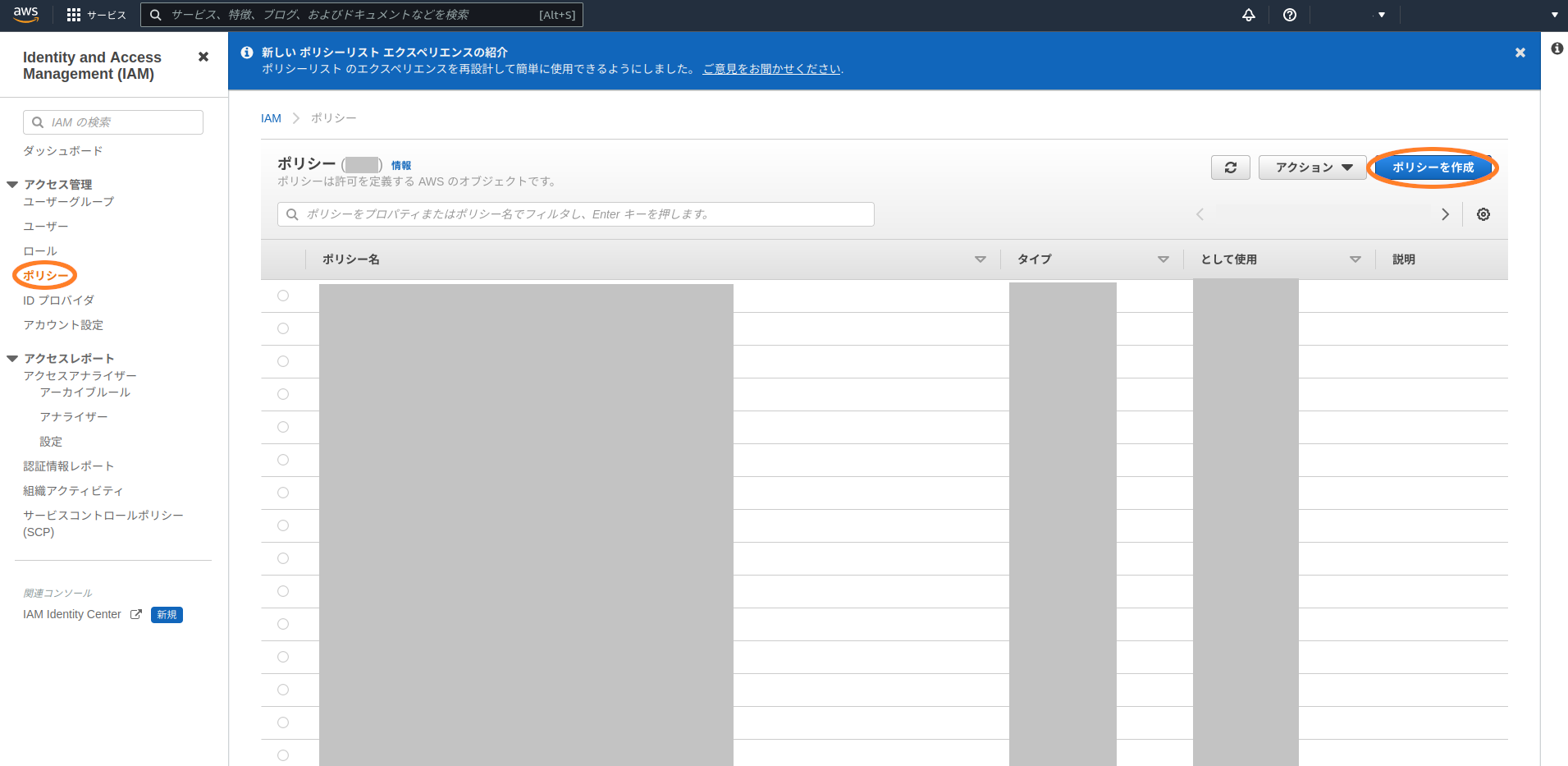

6.10.4.2. IAM ユーザーを作成する
    images/a6e-aws-user.png

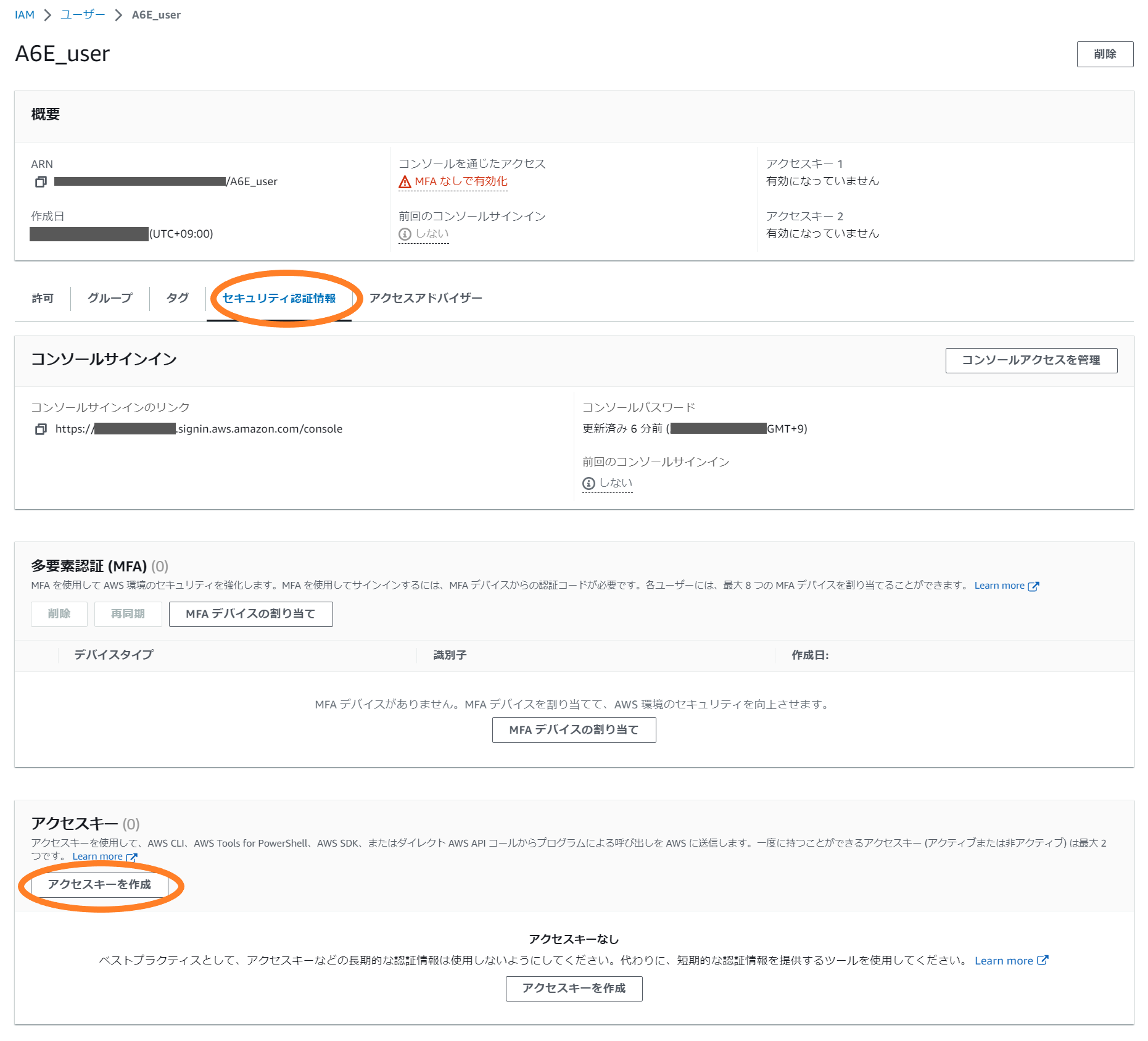

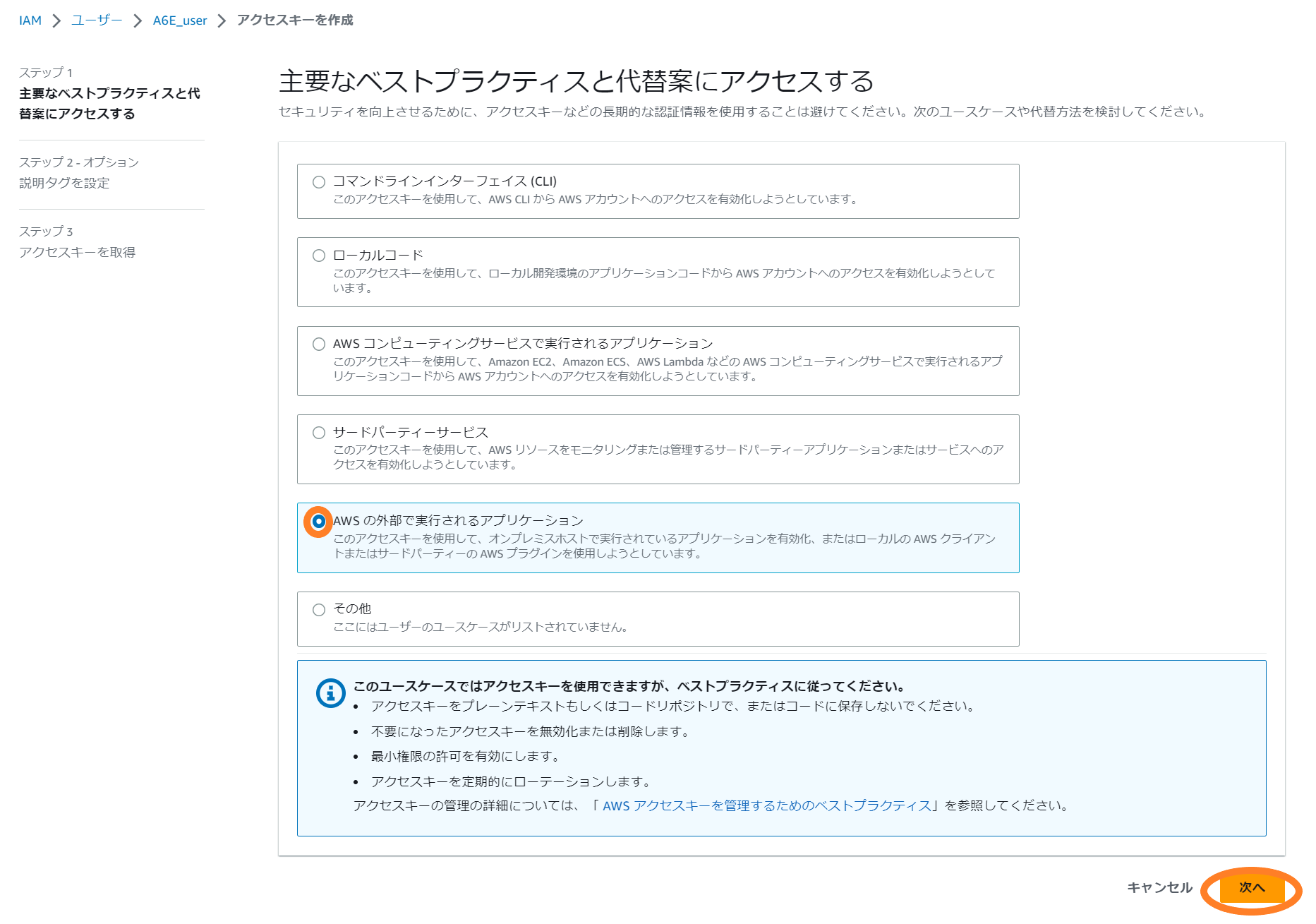

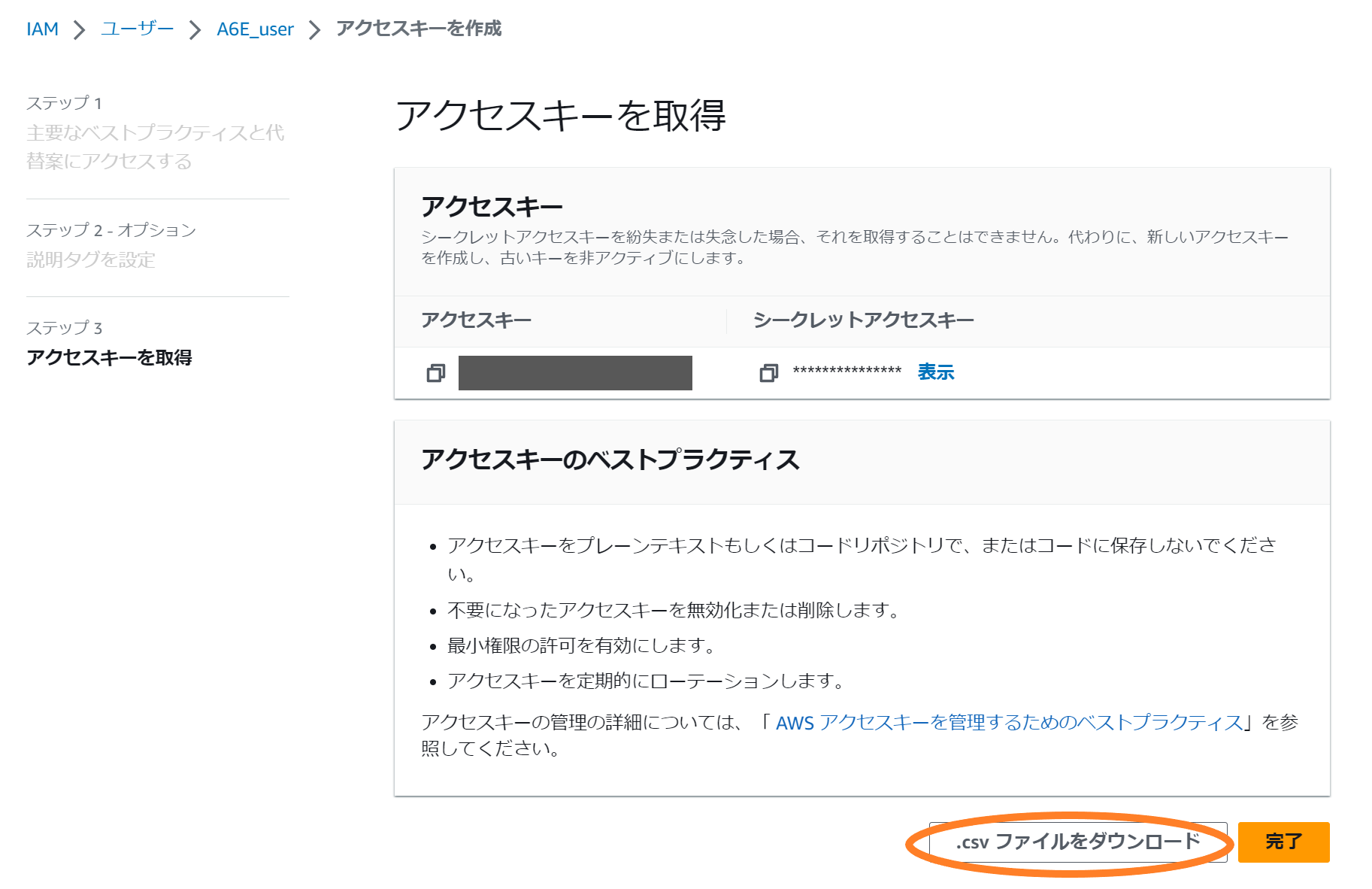

6.10.4.3. アクセスキーを作成する

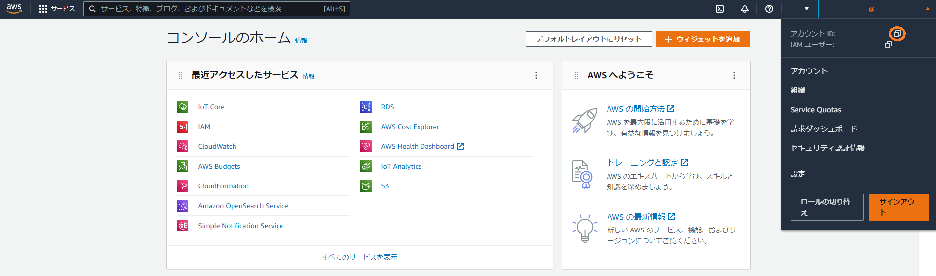

6.10.4.4. Armadillo-IoT ゲートウェイ A6E +Di8+Ai4 のシリアル番号を取得する

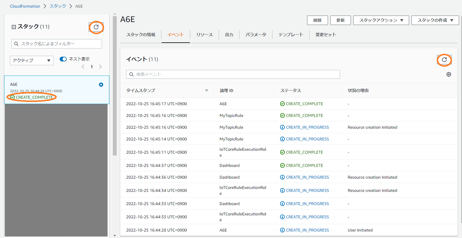

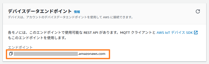

6.10.4.6. 設定に必要となるパラメータを取得する

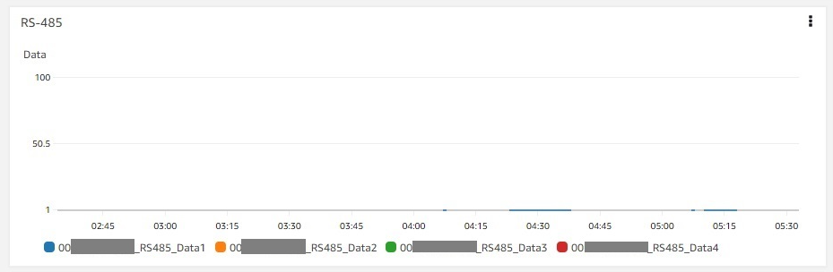

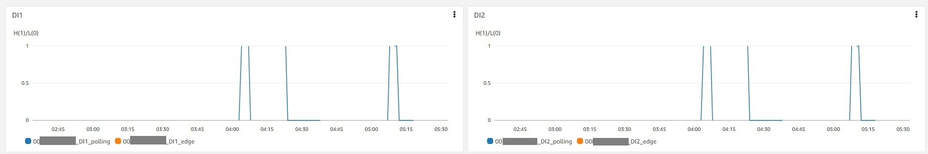

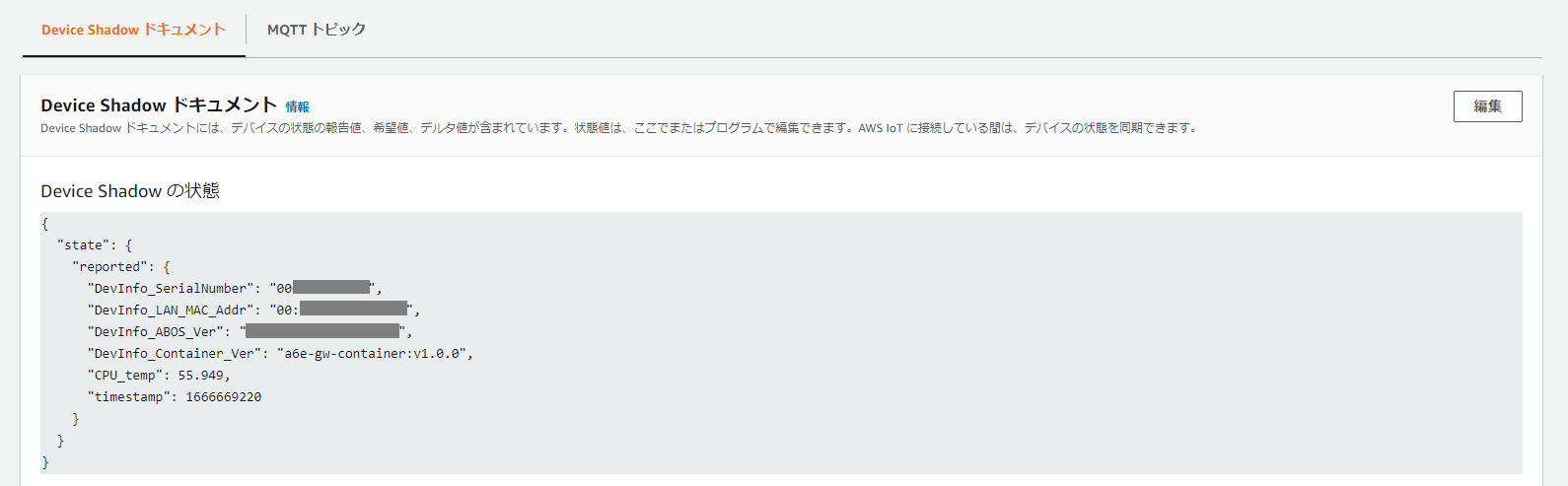

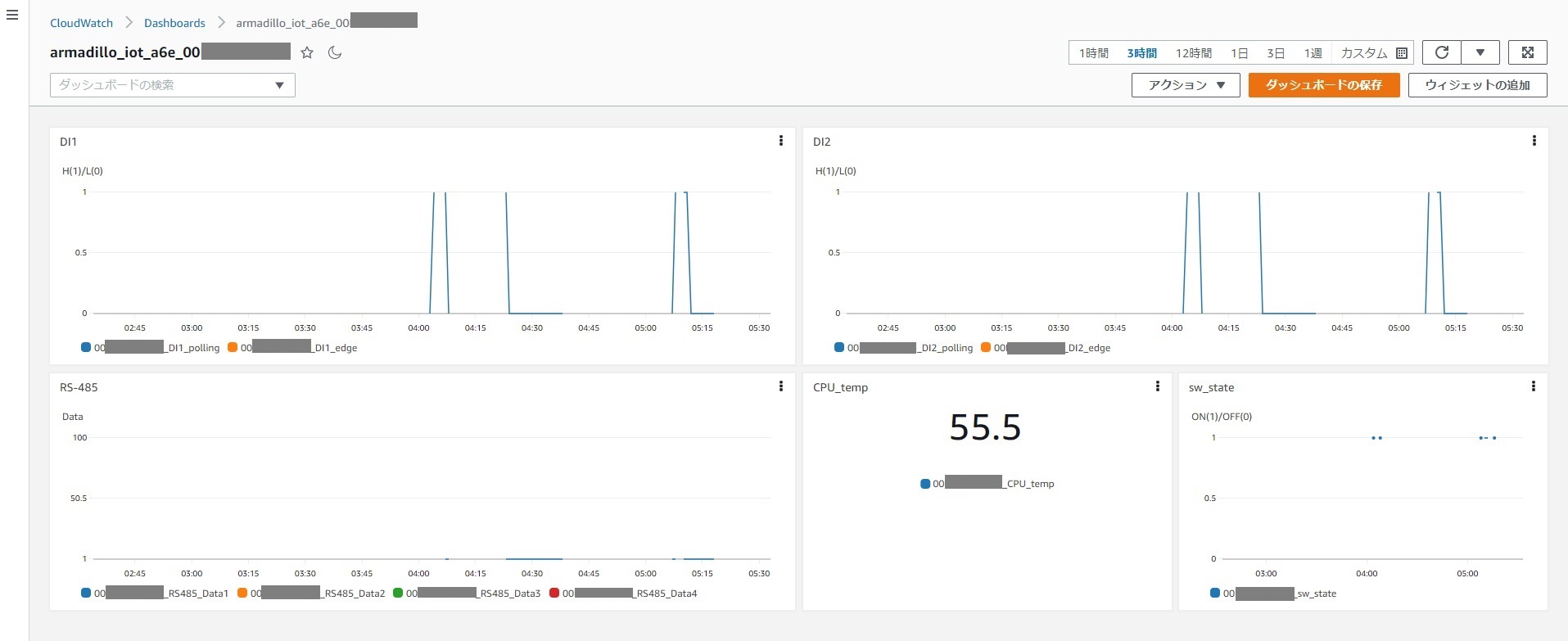

6.10.7.2. AWS 上でのデータ確認
    images/a6e-aws-cloudwatch.png

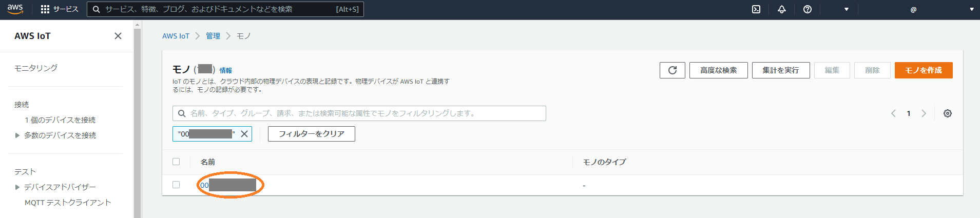

    images/a6e-aws-iot-core.png

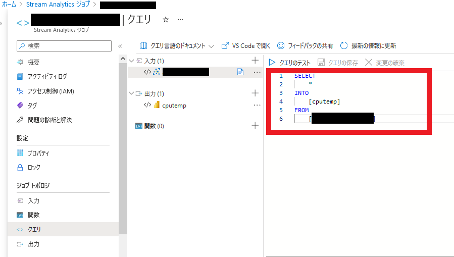

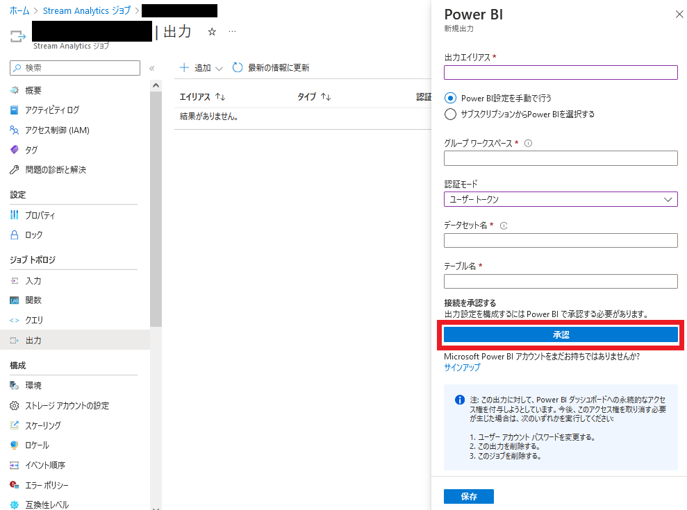

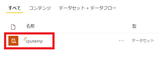

6.10.7.3. Azure 上でのデータ確認
    [基本] タブに、 表6.20「Azure Stream Analytics ジョブ設定値」 の情報を入力し、 [確認と作成] を選択した後、 [作成] を選択して Stream Analytics ジョブを作成します。
    表6.20 Azure Stream Analytics ジョブ設定値

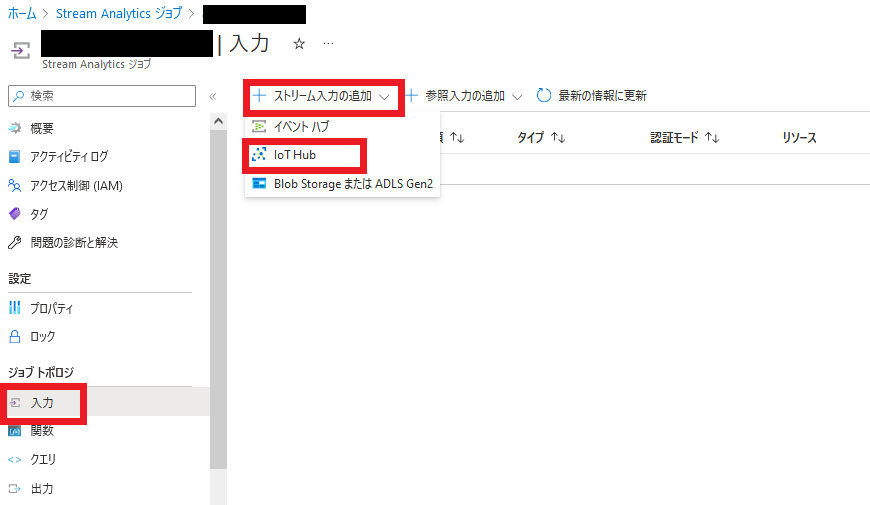

    表6.21「Azure Stream Analytics ジョブ入力設定値」 の情報を入力し、それ以外の内容はデフォルトのまま [保存] を選択します。
    表6.21 Azure Stream Analytics ジョブ入力設定値

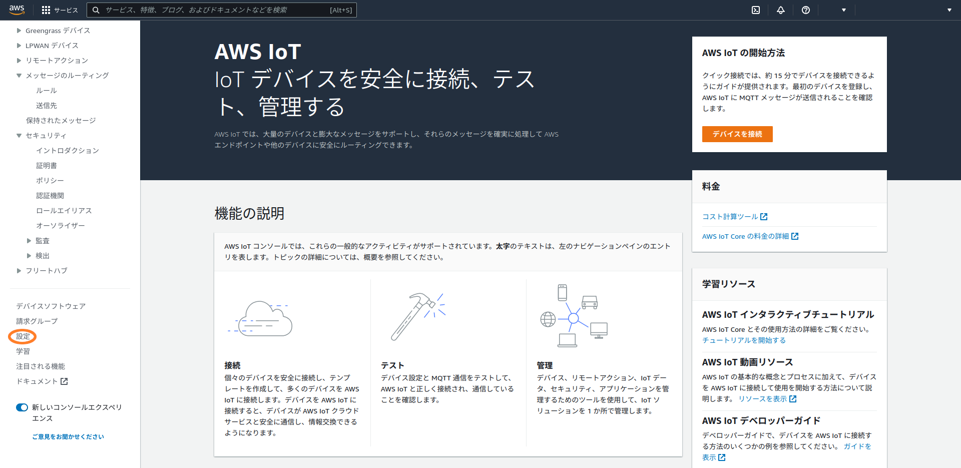

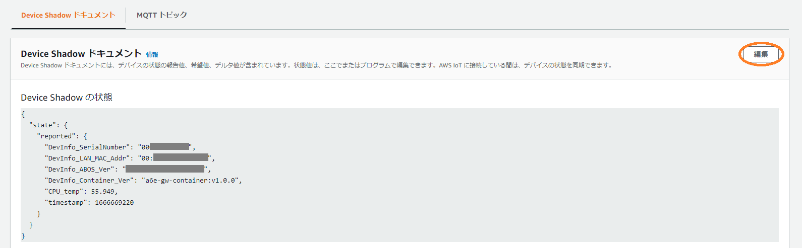

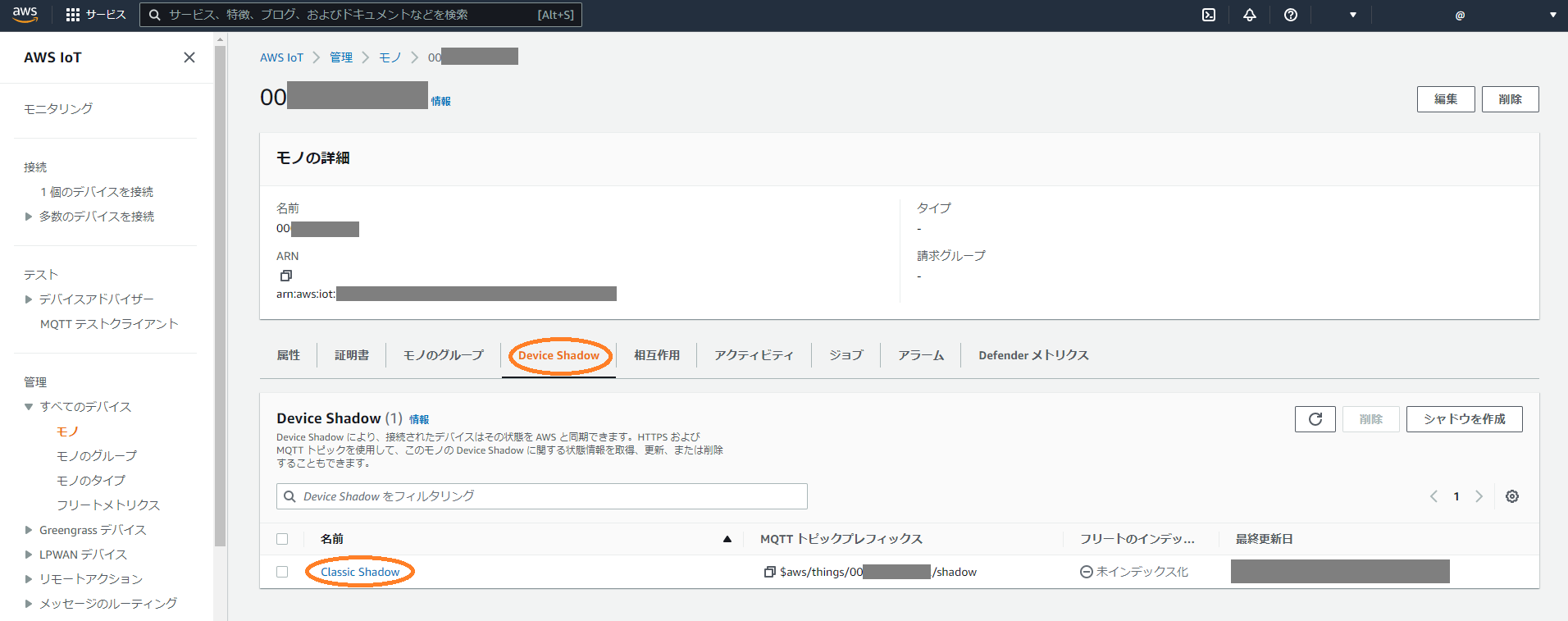

6.10.8. クラウドからの操作
6.10.8.1. クラウドからのデータ設定
なお、クラウドからデータ設定を行うためには、 表3.59「[DEFAULT] 設定可能パラメータ」cloud_config を true に設定する必要があります。
  • RS-485 レジスタ読み出し

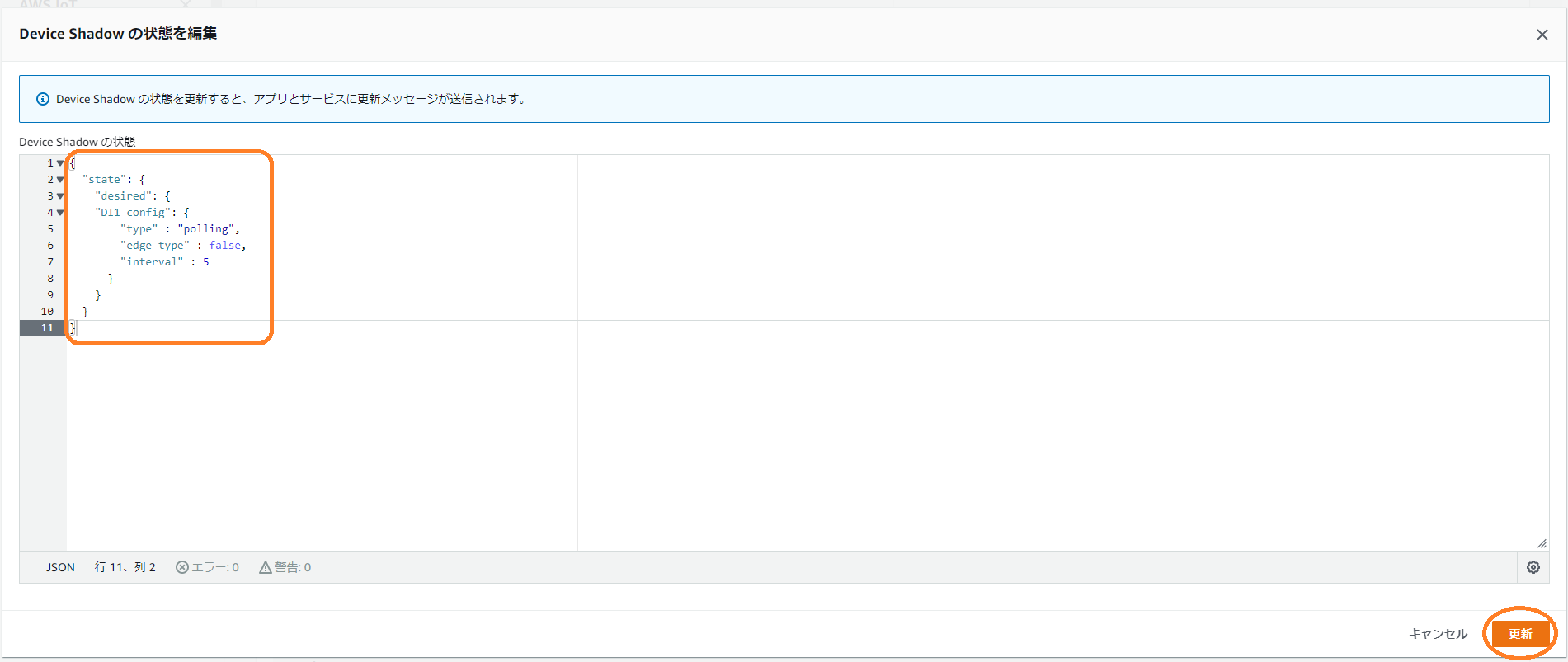

    表6.22 接点入力設定値
      図6.100 接点入力制御シャドウ設定例

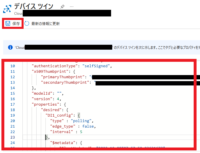

      図6.103 接点出力制御デバイスツイン設定例

6.16.5.2. Cat.1 モデルの LTE ネットワーク構成について (Cat.1 モデル)
それぞれの IP アドレスの割り当てを、図6.148「Cat.1 モデル (ELS31-J) LTE ネットワーク構成」 に示します。Armadillo Base OS 側の IP アドレスを 24 ビットマスクのアドレス空間で示しているのは、 LTE モジュール内部で動作している DHCP サーバーがIPアドレスを提供するためです。
images/els31-nat.png
図6.148 Cat.1 モデル (ELS31-J) LTE ネットワーク構成

6.37.1.1. ブロック図
+Di8+Ai4 拡張基板のブロック図は次の通りです。
images/A6E_di8ai4_block.svg
図6.259 +Di8+Ai4 拡張基板のブロック図

6.37.1.3. 基板形状図
図6.261 +Di8+Ai4 拡張基板基板形状図
