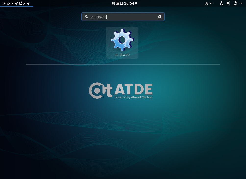

  1. at-dtwebの起動開始
    at-dtwebの起動を開始するには、デスクトップ左上のアクティビティから「at-dtweb」と入力し、at-dtwebのアイコンをクリックしてください。
    images/common-images/atde8/at-dtweb-activity.png
    図22.1 at-dtwebの起動開始

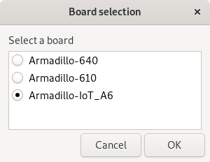

  2. ボードの選択
    ボードを選択します。 Armadillo-IoT_A6 を選択して、「OK」をクリックします。
    図22.2 ボード選択画面

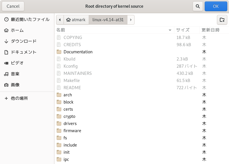

  3. Linuxカーネルディレクトリの選択
    Linuxカーネルディレクトリを選択します。コンフィギュレーション済みのLinuxカーネルディレクトリを選択して、「OK」をクリックします。
    図22.3 Linuxカーネルディレクトリ選択画面

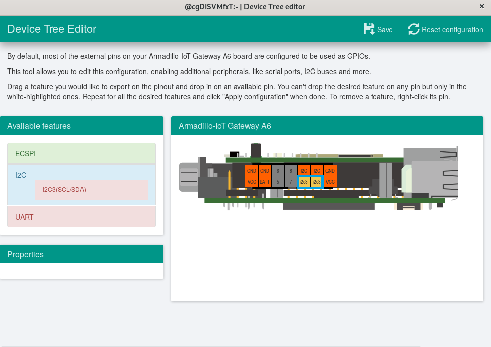

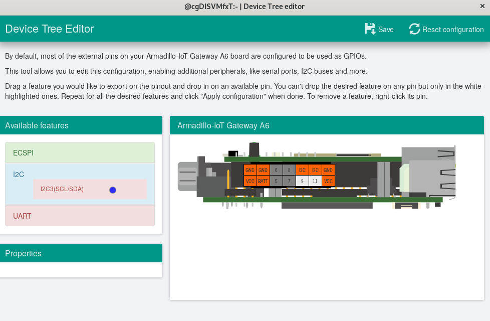

機能の選択は、ドラッグ&ドロップで行います。画面左上の「Available features」から有効にしたい機能をドラッグし、画面右側の「Armadillo-IoT Gateway A6」の白色に変化したピンにドロップします。例としてサブユニット CON3 9,11 ピンをI2C3(SCL/SDA)に設定します。
図22.5 I2C3(SCL/SDA)のドラッグ
図22.6 サブユニット CON3 9,11 ピンへのドロップ

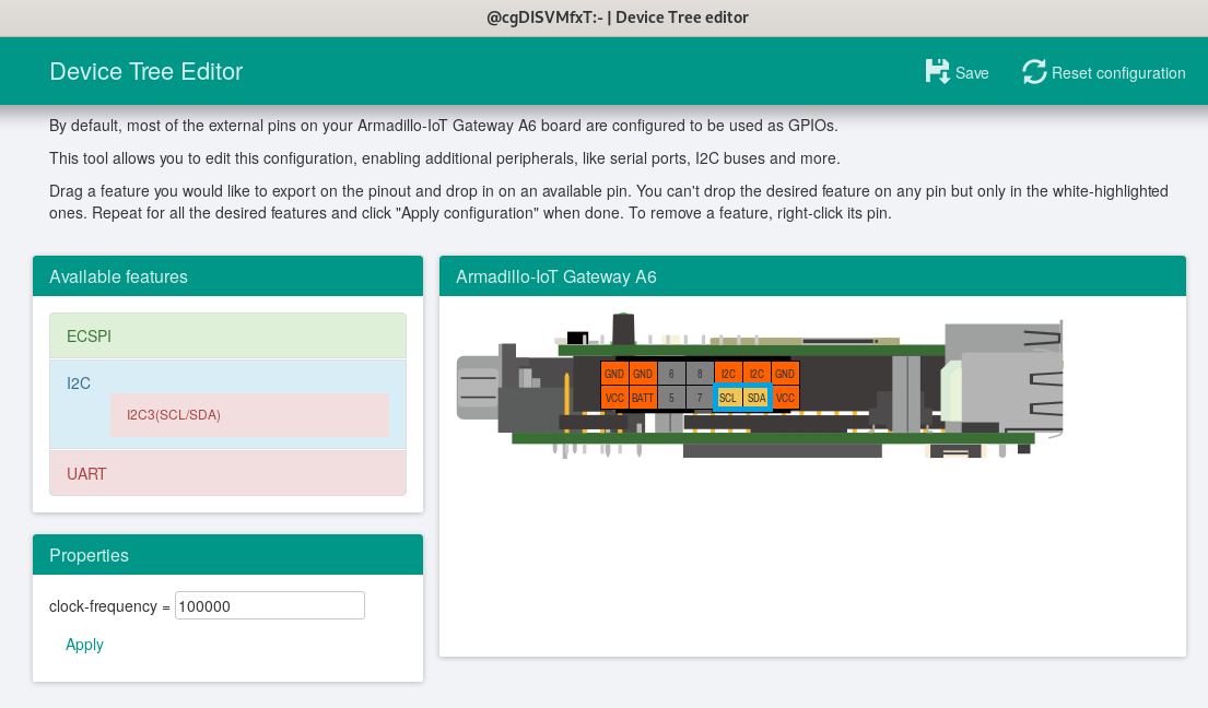

22.3.3.3. プロパティの設定

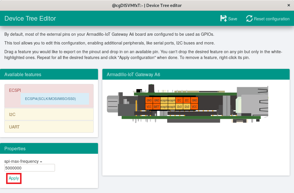

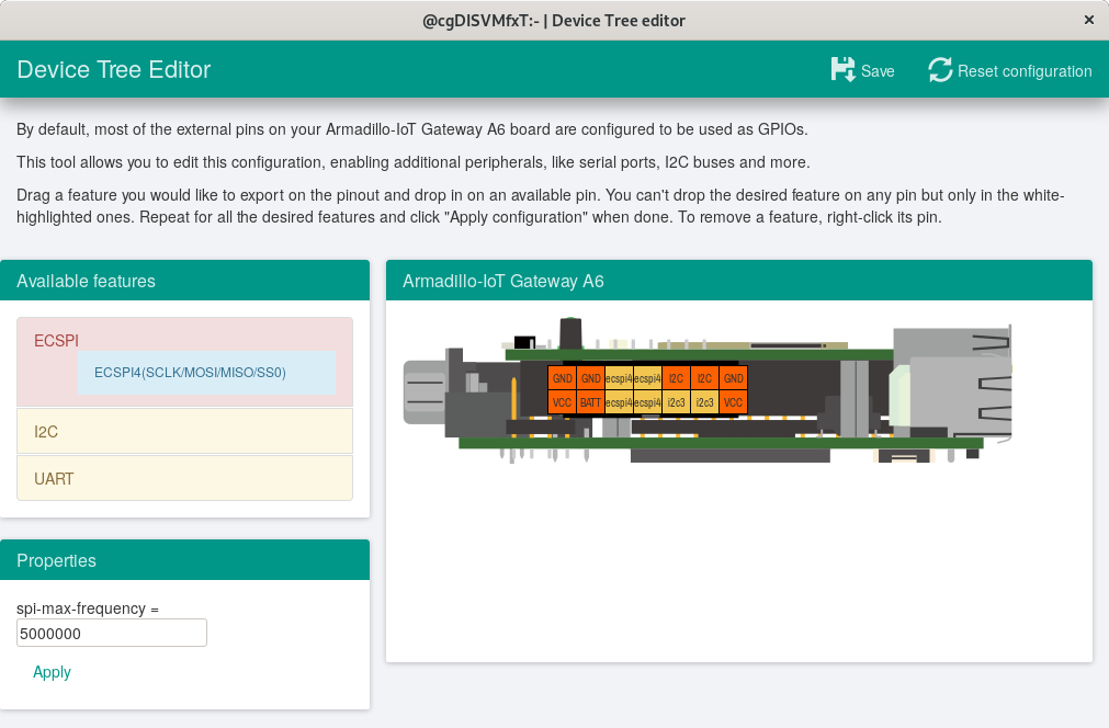

いくつかの機能にプロパティを設定することができます。画面右側の「Armadillo-IoT Gateway A6」に選択した機能を左クリックすると、画面左下の「Properties」からプロパティを選択することができます。
例としてサブユニット CON3 5,6,7,8 ピンのECSPI4(SCLK/MOSI/MISO/SS0)のspl-max-frequencyプロパティを設定します。
図22.8 プロパティの設定
図22.9 プロパティの保存

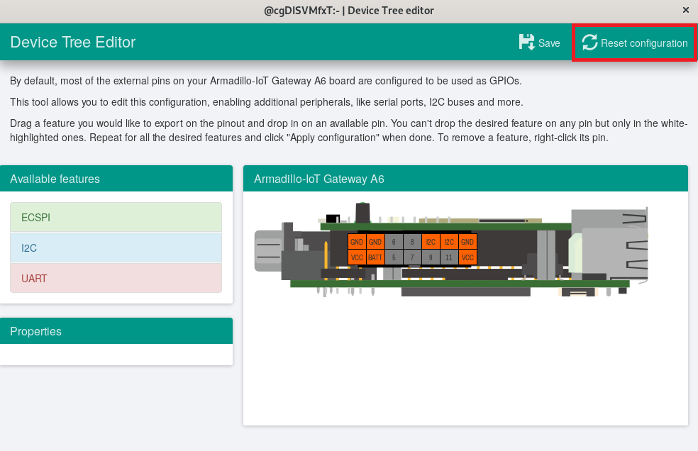

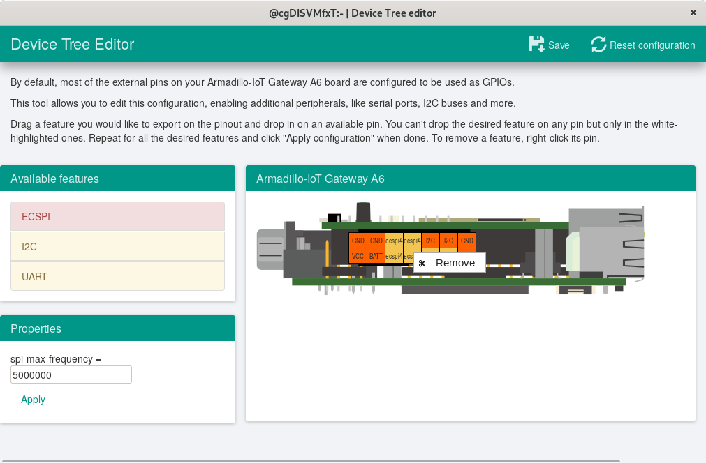

全ての機能を削除する場合は、画面右上の「Reset configuration」をクリックします。機能ごとに削除する場合は、画面右側の「Armadillo-IoT Gateway A6」のピンを右クリックして「Remove」をクリックします。
図22.10 全ての機能の削除
図22.11 ECSPI4(SCLK/MOSI/MISO/SS0)の削除

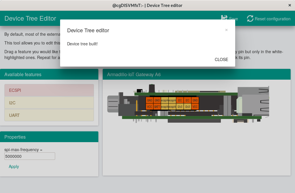

「Device tree built!」と表示されると、DTSおよびDTBの生成は完了です。
図22.13 DTS/DTBの生成完了
ビルドが終了すると、arch/arm/boot/dts/以下にDTS/DTBが作成されています。
