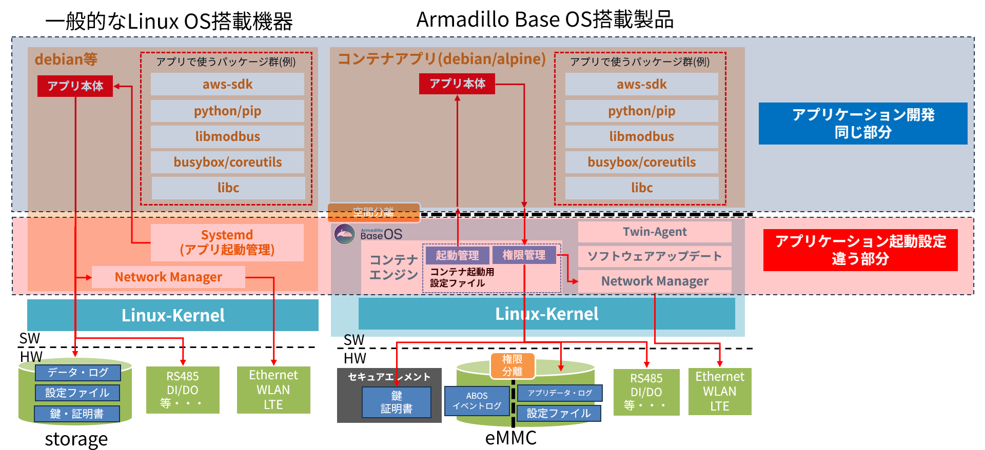

4.1. 一般的な Linux OS 搭載組み込み機器との違いと特長
ここでは、一般的な Linux OS 搭載組み込み機器とArmadillo Base OS 搭載機器との違いや特長について説明します。
  • コンテナによるアプリケーションの起動
    上記の図に示すように、一般的な Linux OS 搭載組み込み機器ではアプリケーションの実行環境をユーザーランド上に直接用意し、Systemdなどでアプリケーションを自動実行させるのが一般的です。 Armadillo Base OS 搭載機器では、アプリケーションの実行環境をコンテナ内に用意して、「コンテナ起動設定ファイル」を所定の場所に配置することでコンテナ(=アプリケーション)を自動実行させます。 ベースとなるコンテナを生成し、アプリケーションの動作に必要なapt等のパッケージ類、python pip等の各種言語用のライブラリをインストールし、アプリケーション本体を配置します。
  • アクセス権限の分離と付与
    Armadillo Base OSとコンテナは空間分離されており、標準ではコンテナからArmadillo Base OSによって管理されているストレージやシリアル等のインターフェース、ネットワークなどへのアクセスはできません。 「コンテナ起動設定ファイル」で明示的に権限を付与することでこれらへのアクセスが可能になります。
  • セキュアエレメント標準搭載
  • ルートファイルシステム領域への書き込み制限と書き込み方法
    一般的な Linux OS 搭載組み込み機器では、ストレージ(NANDフラシュメモリ)の寿命からの保護や、書き込み中の電源断等からのデータ保護のために overlayfs で運用するのが一般的です。 Armadillo Base OS搭載機器でも、Armadillo Base OSのルートファイルシステム領域がoverlayfsによって保護されており、 Linuxの cp コマンド等で書き込みを行っても揮発性のRAM上に保存され、不揮発性のストレージ(eMMC)側に保存されず、電源を入れ直すと消失します。 ルートファイルシステム内のファイルの作成や編集後、ストレージ(eMMC)に永続的に保存するには、明示的に persist_file コマンドを実行する必要があります。
  • Armadillo Base OSの障害発生時のログについて
    一般的な Linux OS 搭載組み込み機器ではシステムが出力するログは /var/log ディレクトリに保存されます。 Armadillo Base OS 搭載機器では、これに加えて、障害発生時のログが /var/at-log ディレクトリに出力されます。これをABOSイベントログと呼びます。 /var/at-log は、ルートファイルシステムとは別のパーティションになっているので、ルートファイルシステムに障害が発生した場合でも、 /var/at-log のパーティションが無事であれば、ログファイルを取り出して、不具合等の解析に利用することができます。
images/abos-images/development-abos-debian-diff-02.png
  • コンテナとArmadillo Base OSの役割分担
    上記の図に示すように、アプリケーションの起動に関わる設定をArmadillo Base OS側で実施し、アプリケーション本体の開発をコンテナ上で実施します。 コンテナの部分にのみ着目すると、Debian等のLinux OS 搭載組み込み機器の開発と同じであり、 異なる部分はアプリケーションの起動設定をArmadillo Base OSに対して行う部分となります。

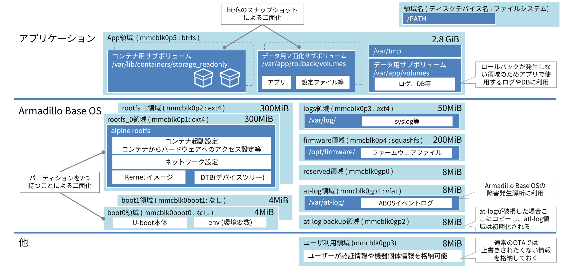

4.1.1. eMMCパーティション構成の解説
images/abos-images/abos-emmc-part.png
  • eMMCパーティション構成解説
    Armadillo Base OSのalpineルートファイルシステムやKernelイメージ、DTBは二面化されたrootfs_0領域、rootfs_1領域に配置します。 bootloader(U-Boot)やU-Bootの環境変数も二面化されたboot0領域、boot1領域に配置します。これらの領域は原則リードオンリーで使用します。
    Armadillo Base OSが使用するログ領域は、Armadillo Base OSのルートファイルシステムやbootloaderとは分離されておりライト可でマウントしています。 alpineが出力するログを保存する「 /var/log 」とArmadillo Base OSの障害発生時のログを保存する「 /var/at-log 」の2種類があり、「 /var/at-log 」はバックアップされています。
    一部、ルートファイルシステムに含めることのできないファームウェア等を「firmware領域」に配置します。 また、ユーザーが自由に使える「ユーザー利用領域」も用意しています。
  • コンテナ用のApp領域とサブボリューム
    コンテナ本体及びコンテナが使用するデータ等はApp領域に保存します。 App領域はファイルシステム(btrfs形式)でフォーマットされており、btrfsのサブボリュームによって更に細かく領域が分けられています。
    コンテナはサブボリューム( /var/lib/containers/storage_readonly )内に配置され、btrfsのスナップショット機能を用いて二面化されています。 コンテナ用サブボリュームは原則リードオンリーで使用します。
    アプリケーションが使用するログや設定ファイルなどのデータは、コンテナ用サブボリュームとは分離した別のデータ用のサブボリュームをライト可でマウントして使用します。 データ用のサブボリュームには二面化された「 /var/app/rollback/volumes 」 と二面化していない「 /var/app/volumes 」の2種類があり、用途によって使い分けます。

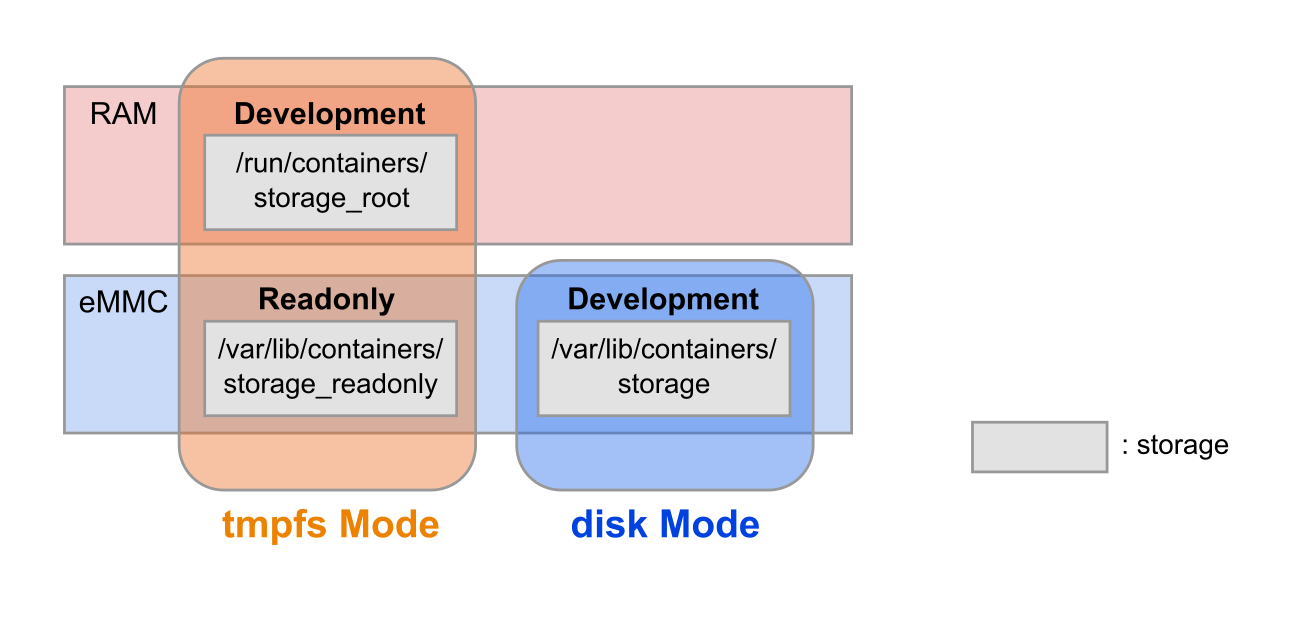

4.4.2.13. コンフィグファイルとコンテナイメージを永続化する
ここまでで、コンテナイメージのダウンロード・作成( podman pull, podman build )とコンフィグファイルの作成を行いました。 ですが、 podman pullpodman build で用意したコンテナイメージや、作成・変更したコンフィグファイルはデフォルト状態ではメモリ上にしか保存されません。これは、Armadillo Base OS の意図した仕様です。
そのため、このまま Armadillo を終了すると、これらのデータは消えてしまいます。 Armadillo を終了してもデータが消えないようにするためには、 コンフィグファイルは persist_file コマンドで保存し、 コンテナイメージは abos-ctrl podman-storage コマンドで保存します。
(ここではチュートリアルのために簡単な内容のみ記載しています。コンテナイメージを eMMC に保存するためのより本格的な内容については 「コンテナイメージを eMMC に保存する」 を参照してください。)
まず、コンフィグファイルは次の persist_file コマンドで保存します。
[armadillo ~]# persist_file my_container.conf
図4.31 コンフィグファイルを保存する
次に、コンテナイメージは次の abos-ctrl podman-storage コマンドで保存します。
[armadillo ~]# abos-ctrl podman-storage 1
REPOSITORY                TAG         IMAGE ID      CREATED         SIZE
localhost/my_image        latest      63fe9d38336c  32 minutes ago  53.1 MB
docker.io/library/alpine  latest      8d591b0b7dea  2 months ago    8.47 MB
C 2
Podman is in tmpfs mode
[armadillo ~]# podman images 3
REPOSITORY                TAG         IMAGE ID      CREATED         SIZE        R/O
localhost/my_image        latest      63fe9d38336c  33 minutes ago  53.1 MB     true
docker.io/library/alpine  latest      8d591b0b7dea  2 months ago    8.46 MB     true
図4.32 コンテナイメージを保存する

デフォルトでは、RAM 上の保存領域にコンテナイメージの書き込みを行う「 tmpfs モード」で動作します。 RAM 容量には限りがあるため、大きなコンテナを commit しようとするとメモリ不足になり、作業内容が失われる場合があります。 開発時は、eMMC 上の保存領域に書き込みを行う「 disk モード」への切り替えを推奨します。
図4.33「Podman の保存領域とモードの関係」 は Podman の保存領域(storage)と各モードの関係を示した図です。
images/abos-images/podman_storage.png
図4.33 Podman の保存領域とモードの関係
tmpfs モード
RAM 上の保存領域(Development storage)でイメージの書き込み・操作を行い、eMMC 上の永続の保存領域(Readonly storage)を読み取り専用で参照するモードです。 RAM 上で行った操作は再起動で消えます。Readonly storage にあるイメージは、podman imagesR/Otrue と表示されます。 主に運用時に使用します。
disk モード
eMMC 上の永続の保存領域(Development storage)でイメージの書き込み・操作を行うモードです。 行った操作は再起動後も保持されます。 主に開発時に使用します。
現在のモードは次のコマンドで確認できます。
[armadillo ~]# abos-ctrl podman-storage --status
Currently in tmpfs mode, run with --disk to switch
図4.34 現在のモードの確認
次のコマンドで disk モードに切り替えます。( --disk の代わりに --tmpfs を指定すると tmpfs モードに切り替えられます。) 現在のモードの Development storage と Readonly storage の間に差分がある場合は、 図4.32「コンテナイメージを保存する」 と同じように What should we do? ([C]opy (default), [N]othing, [D]elete) と表示され、 未反映の Development storage の変更を Readonly storage に反映するかどうかを確認されます。
Creating configuration for persistent container storage
Create snapshot of '/var/lib/containers/storage_readonly' in '/mnt/containers_storage'
Successfully switched podman-storage to disk
図4.35 disk モードへの切り替え
このコマンドで設定したモードは、再起動後も保持されます。
また、disk モードでは Podman が壊れやすく、二面化にも対応していないため、運用時は tmpfs モードへ戻すことを推奨します。 abos-ctrl podman-storage --tmpfs で tmpfs モードへ切り替えられます。
