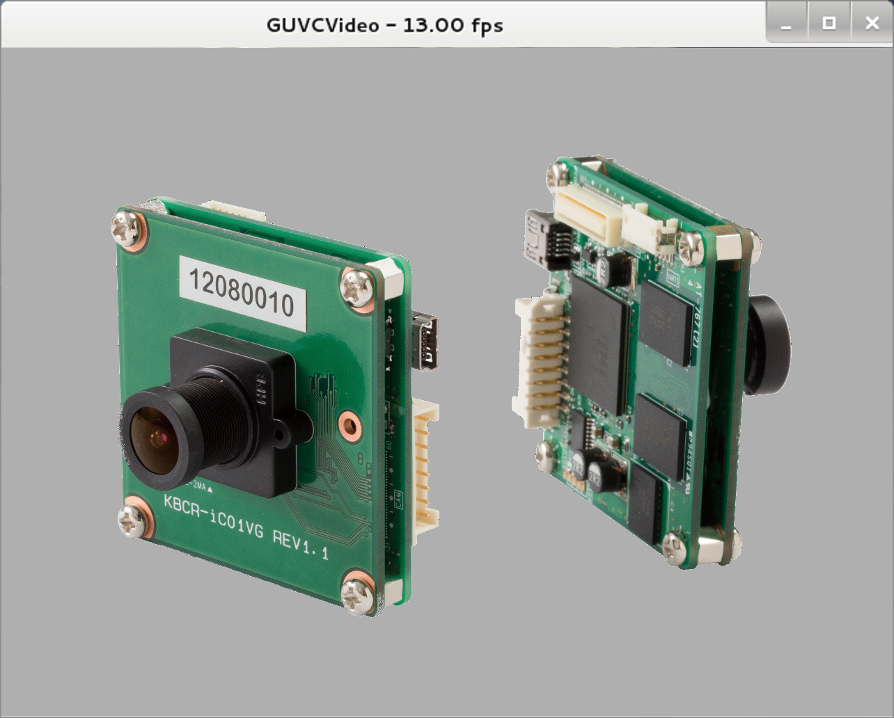

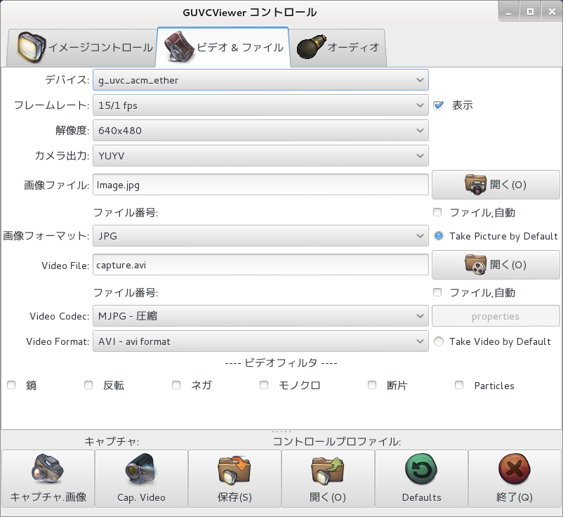

図5.1「guvcviewを起動」を実行すると、図5.2「guvcviewのビデオウィンドウ」図5.3「guvcviewのコントロールウィンドウ」の2つのウィンドウが立ち上がります。ビデオウィンドウには、UVCガジェットから取得した映像が表示され、コントロールウィンドウで解像度の切り替えなどを行うことが出来ます。
[ATDE ~]$ guvcview -w 0
図5.1 guvcviewを起動
guvcviewのビデオウィンドウ画面は、ハメコミ合成しています。
図5.2 guvcviewのビデオウィンドウ[9]
図5.3 guvcviewのコントロールウィンドウ
UVCガジェットの機能は、UVCガジェットドライバとカメラドライバで画像を転送するような形で実現しています。2つのドライバは「V4L2(Video for Linux 2)」という共通のインターフェースを持っています。V4L2を利用して画像を転送するのが「uvc-gadget」というアプリケーションです。UVCガジェットの概念図を次に示します。

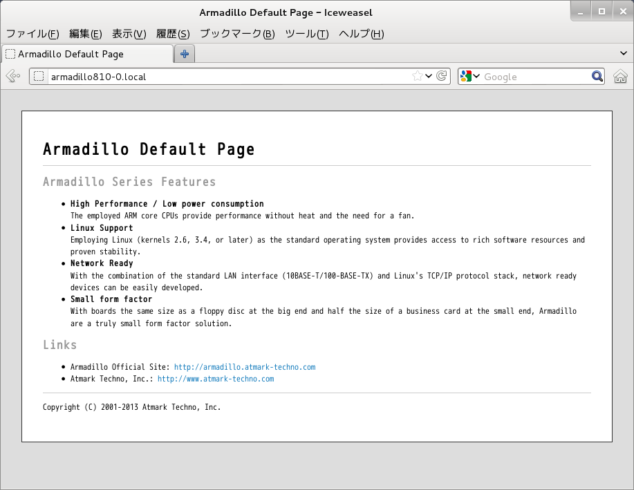

5.2.3.3. HTTPサーバー
Armadilloでは、HTTPサーバーが動作しています。ATDEなどのPCのWebブラウザからArmadilloのURL (http://armadillo810-0.local/ または、http://[ArmadilloのIPアドレス]/ [12] )にアクセスすると、Armadilloのトップページ(index.html)が表示されます。
Armadilloトップページ
図5.20 Armadilloトップページ
