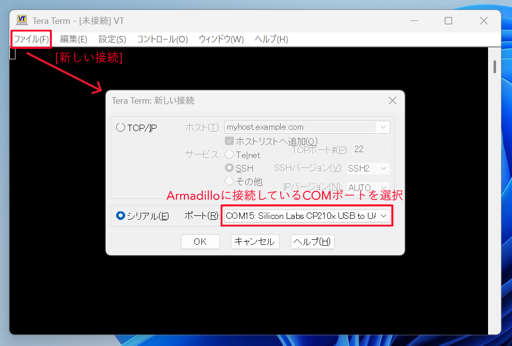

    図3.46 Armadilloを接続しているCOMポートを指定

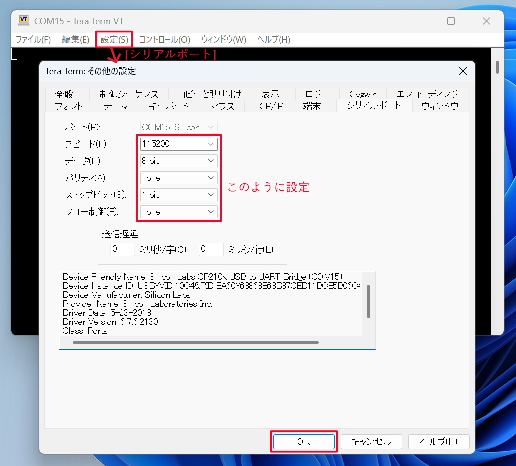

    図3.47 Armadilloを接続しているシリアルポートの設定
