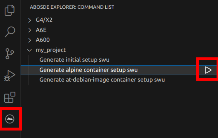

6.2.5.1. ABOSDE からインストールする「VSCode を使用して Armadillo のセットアップを行う」を参照して、 Armadillo のセットアッププロジェクトを作成しておいてください。 VSCode の左ペインの [my_project] から [Generate at-debian-image container setup swu] を実行してください。 作成した SWU ファイルは container_setup/at-debian-image/at-debian-image.swu に保存されています。
この SWU イメージを 「SWU イメージのインストール」 を参照して Armadillo へインストールしてください。 6.2.5.2. Docker ファイルからイメージをビルドするArmadillo-640 コンテナ から

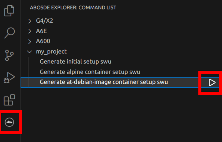

「VSCode を使用して Armadillo のセットアップを行う」を参照して、 Armadillo のセットアッププロジェクトを作成しておいてください。 VSCode の左ペインの [my_project] から [Generate alpine container setup swu] を実行してください。 作成した SWU ファイルは container_setup/alpine/alpine.swu に保存されています。
この SWU イメージを 「SWU イメージのインストール」 を参照して Armadillo へインストールしてください。 この章では、コンテナ内のネットワークを扱う方法について示します。 6.2.7.1. コンテナの IP アドレスを確認する基本的にコンテナの IP アドレスは Podman イメージからコンテナを作成したときに自動的に割り振られます。
