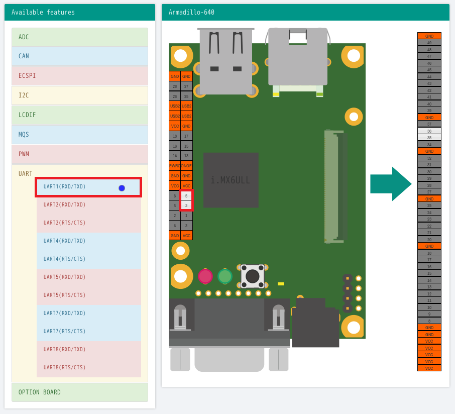

3.5. Device Treeをカスタマイズする
3.5.1. Linux カーネルソースコードの取得
3.5.2. at-dtweb のインストール
3.5.3. at-dtweb の起動
3.5.4. Device Tree をカスタマイズ
3.5.5. DT overlay によるカスタマイズ

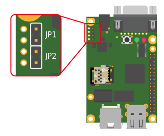

[ティップ]ジャンパの設定について
この手順ではジャンパの設定が必要になります。
images/a640-jp.svg
図3.20 ジャンパピンの位置
ジャンパの設定は 図3.20「ジャンパピンの位置」 で行い、次のように「オープン」・「ショート」で設定を切り替えられます。
ジャンパの状態を変更することで、Armadillo-640 の動作を変更することができます。 ジャンパの機能については「起動デバイスを変更する」を参照してください。

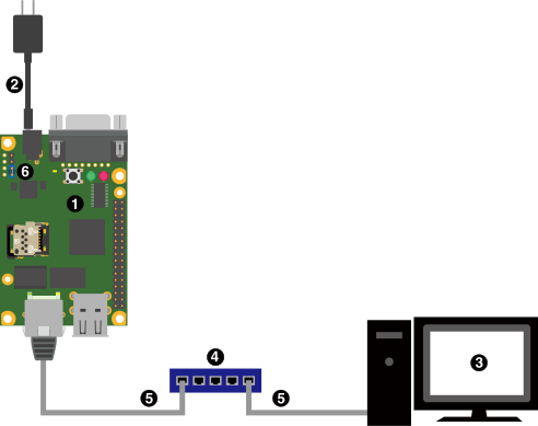

まず、 図3.23「ABOSにアクセスするための接続」 のとおりに Armadillo に配線を行い、電源を入れてください。 なお、JP1をオープンにし、JP2のみをショートさせることに注意してください。
images/a640-connection-network.svg
図3.23 ABOSにアクセスするための接続
Armadillo-640
ACアダプタ(5V/2.0A)
ジャンパーソケット

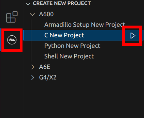

図3.33 プロジェクトを作成する
図3.34 プロジェクト名を入力する

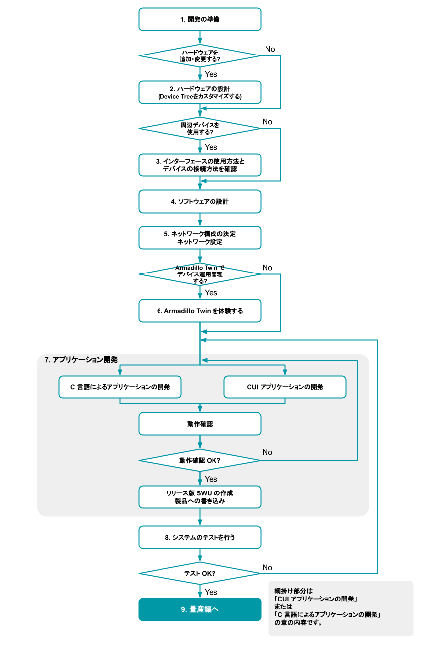

基本的な Armadillo-640 でのアプリケーション開発の流れを図3.54「アプリケーション開発の流れ」に示します。
本章では、図3.54「アプリケーション開発の流れ」に示す開発時の流れに沿って手順を紹介していきます。
図3.54 アプリケーション開発の流れ

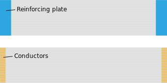

CON11(LCD拡張インターフェース)を使用して、Armadillo-640と拡張基板を接続すると、 放射ノイズが問題になる場合があります。 特に、オーディオアンプのような電力が大きく変動するデバイスを拡張基板に搭載する場合、 FFCのGND線の接続のみでは強い放射ノイズが発生する可能性があります。 放射ノイズを減らすために、以下の対策が効果的です。
  • シールド付FFCを使用する
    • シールドは拡張基板のGNDに接続する
  • Armadillo-640のGND(固定穴等)と拡張基板のGNDを太い導線や金属スペーサ等で接続する

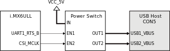

電源(USB_OTG2_VBUS)、i.MX6ULLのUSB_OTG2_VBUSピンに接続

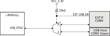

USB2_EN
USB OTG2の切り替え信号、(Low: USB OTG2をCON9で使用する、High: USB OTG2をCON5で使用する)、基板上で10kΩプルアップ(VCC_3.3V)されています。

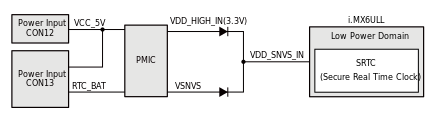

3.4.6.4. 電源回路の構成

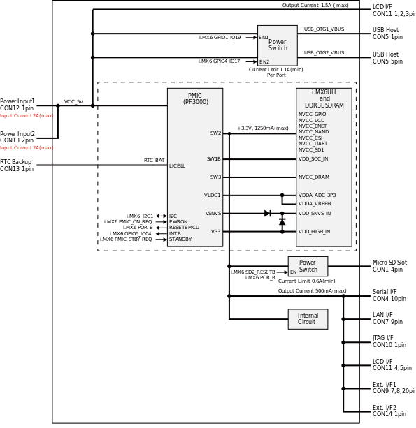

電源回路の構成は次のとおりです。 電源入力インターフェース(CON12またはCON13)からの入力電圧をパワーマネジメントIC(PMIC)で各電圧に変換し、 内部回路および各インターフェースに供給しています。 各インターフェースやスイッチング・レギュレータの最大出力電流値を超えないように、 外部機器の接続、供給電源の設計を行なってください。
images/block-power.svg
図3.57 電源回路の構成
images/power-sequence.svg
図3.58 電源シーケンス

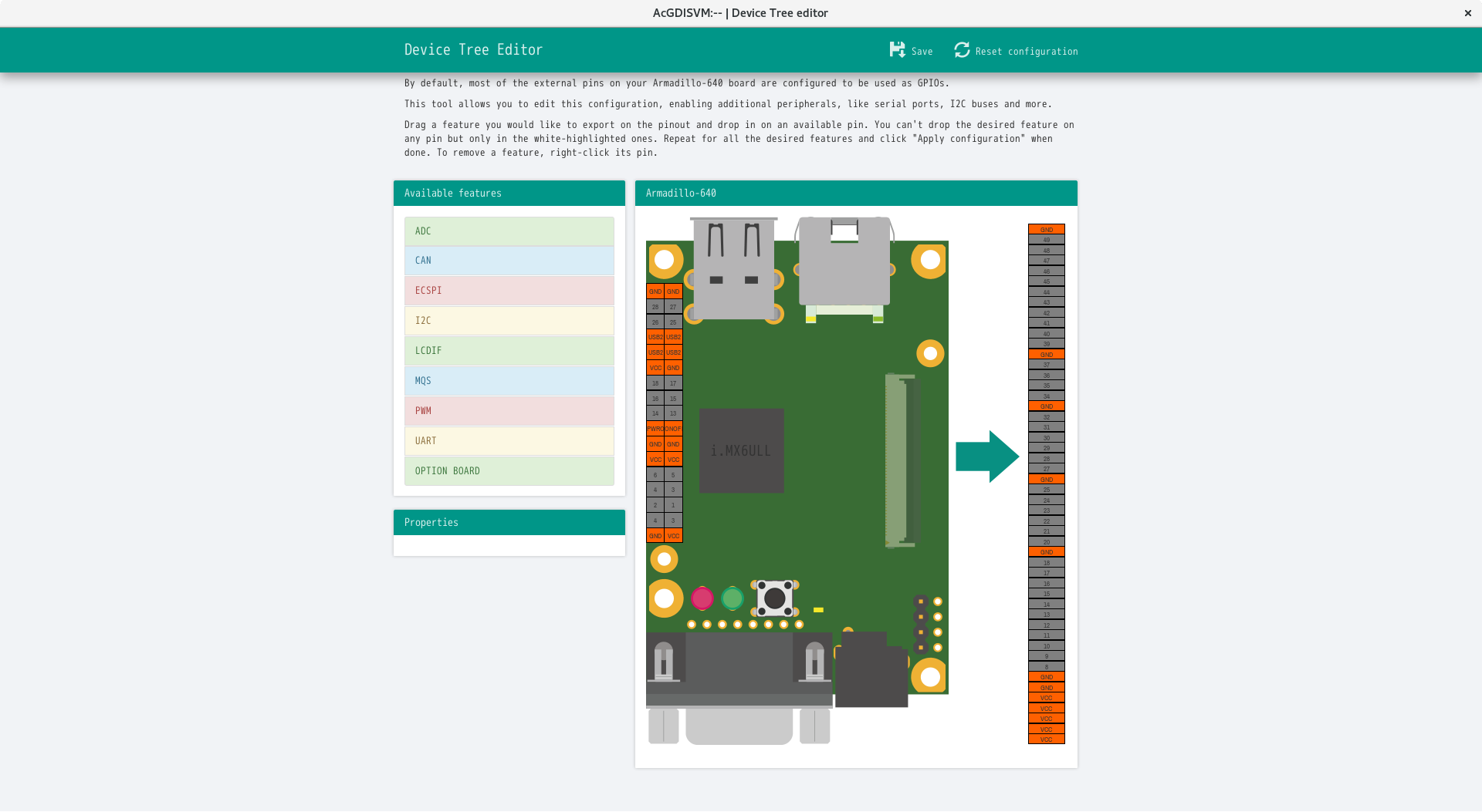

at-dtweb を利用して Device Tree をカスタマイズする方法を説明します。at-dtweb では、 Web ブラウザ上のマウス操作で dtbo ファイルおよび desc ファイルを生成することができます。 カスタマイズの対象は拡張インターフェース(CON9/CON14)およびLCD 拡張インターフェース(CON11)です。

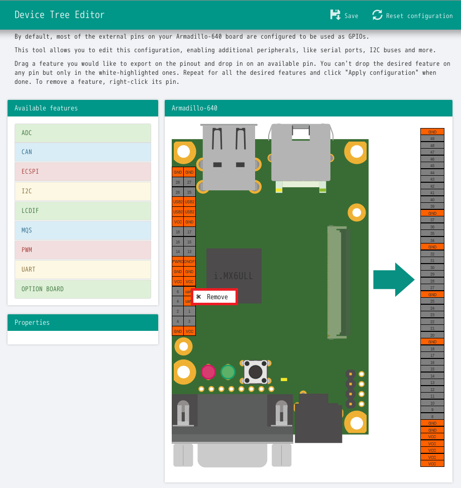

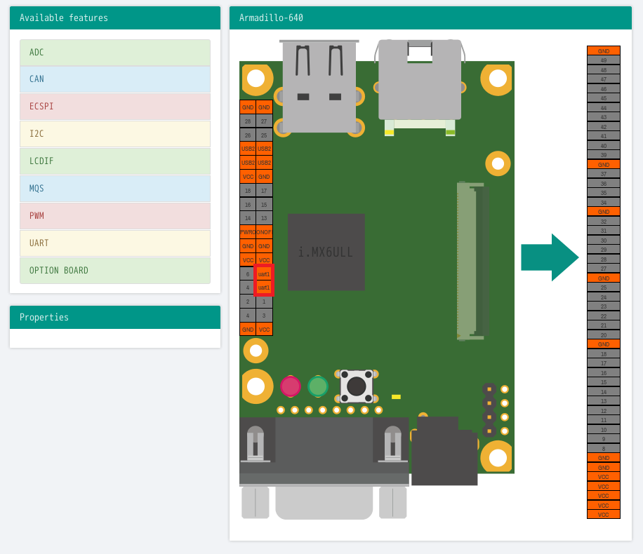

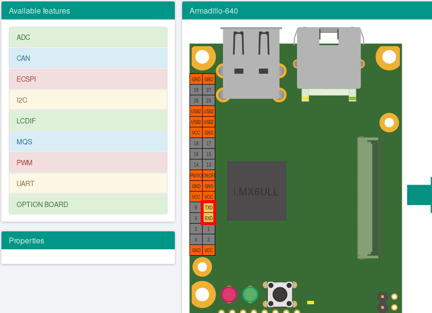

3.5.4.1. 機能の選択
図3.67 UART1(RXD/TXD)のドラッグ
図3.68 CON9 3/5ピンへのドロップ
3.5.4.2. 信号名の確認
図3.69 信号名の確認

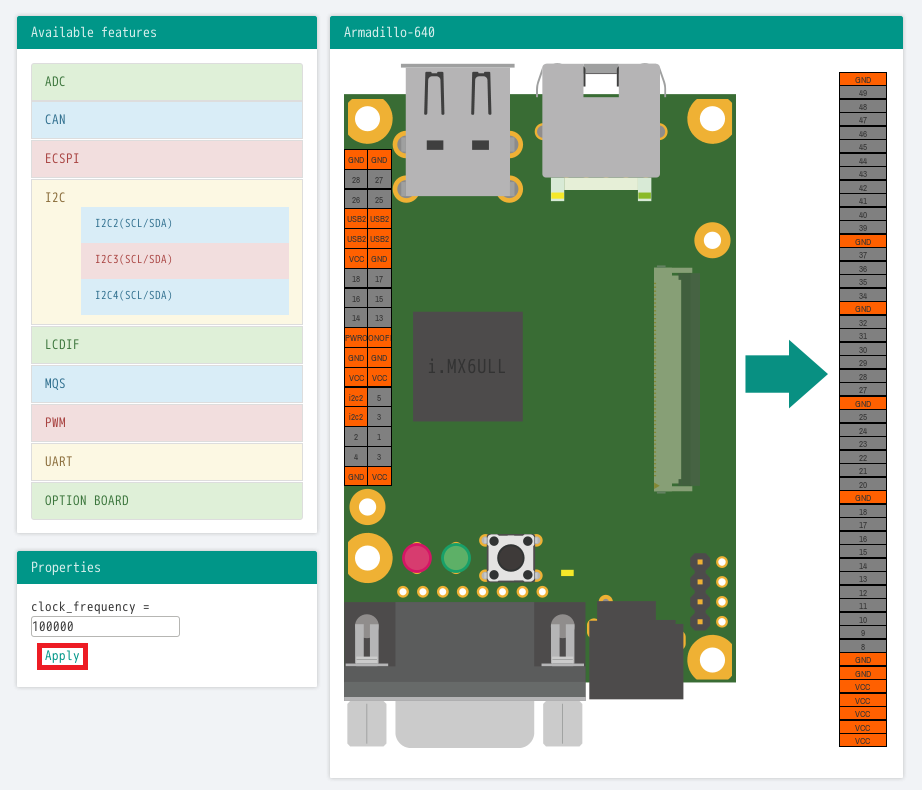

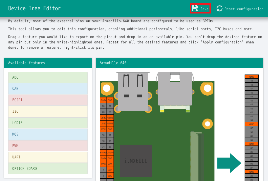

3.5.4.3. プロパティの設定
図3.70 プロパティの設定
図3.71 プロパティの保存
3.5.4.4. 機能の削除
図3.72 全ての機能の削除
図3.73 UART1(RXD/TXD)の削除
3.5.4.5. Device Tree のファイルの生成
図3.74 DTS/DTB の生成
図3.75 dtbo/desc の生成完了
ビルドが完了するとホームディレクトリ下の mkswu/at-dtweb-Armadillo-640 ディレクトリに、DT overlay ファイル(dtboファイル)と desc ファイルが生成されます。 Armadillo-640 本体に書き込む場合は、mkswu コマンドで desc ファイルから SWU イメージを生成してアップデートしてください。
[ATDE ~]$ ls ~/mkswu/at-dtweb-Armadillo-640
armadillo-640-at-dtweb.dtbo  update_overlays.sh

    Armadillo-640のUSBホストは、i.MX6ULLのUSB-PHY (Universal Serial Bus 2.0 Integrated PHY) および USB (Universal Serial Bus Controller) を利用しています。Armadillo-640 では、USBホストインターフェース (CON5) が OTG1 (下段) と OTG2 (上段) を利用しています。OTG2は CON5 と CON9 と排他利用になっており、外部からの信号で切り替えることができるようになっています。
CON5はUSBホストインターフェースです。 2段のコネクタを実装しており、下段の信号線はi.MX6ULLのUSBコントローラ(USB OTG1)接続されています。 上段の信号線はマルチプレクサを経由して、i.MX6ULLのUSBコントローラ(USB OTG2)に接続されています。
マルチプレクサのセレクトピンはCON9の24ピンで制御することが可能で、 オープンもしくはHighレベルを入力することでCON5の上段、 Lowレベルを入力することでCON9にUSB OTG2の接続先が変更されます。
images/usb-mux.svg
図3.86 USB OTG2の接続先の変更
下段に供給される電源(USB_OTG1_VBUS)はi.MX6ULLのUART1_RTS_Bピン(GPIO1_IO19)、 上段に供給される電源(USB_OTG2_VBUS)はi.MX6ULLのCSI_MCLKピン(GPIO4_IO17)で制御が可能で、 Highレベル出力で電源が供給され、Lowレベル出力で電源が切断されます。
images/usb-power.svg
図3.87 USBホストインターフェースの電源制御

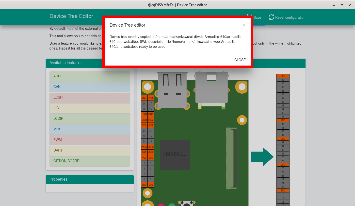

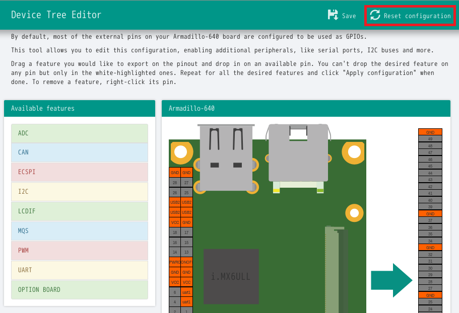

表3.19「CON9 ピンとGPIOの対応」のCON9 1, 3~6ピンは初期出荷状態では GPIO として利用することができません。 これらのピンを GPIO として利用する場合は、 at-dtweb を用います。
at-dtweb の利用方法については「Device Treeをカスタマイズする」を参照してください。

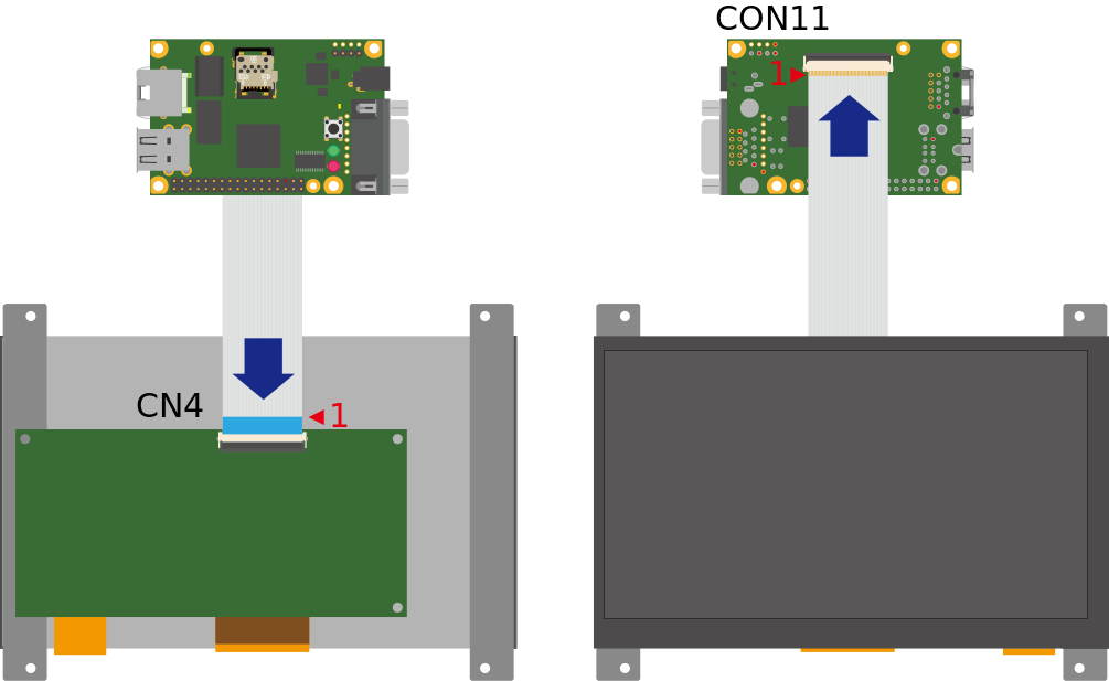

図3.122「LCDの接続方法」を参考にし、タッチパネルLCDのCN4の1ピンとArmadillo-640のCON11の1ピンが対応するように、FFCを接続します。 FFCの向きは、タッチパネルLCD側は電極が下、Armadillo-640側は電極が上になるようにします。
図3.122 LCDの接続方法
図3.123 フレキシブルフラットケーブルの形状
DT overlayの設定を行います。
[armadillo~]# reboot

CON13からは電源(VCC_5V)供給の他、バックアップ電源(RTC_BAT)供給、i.MX6ULLのON/OFF制御を行うことができます。 バックアップ電源供給は、長時間電源を切断しても、i.MX6ULLの一部データ(時刻データ等)を保持したい場合にご使用ください。
表3.23 CON13 信号配列
電源(VCC_5V)
i.MX6ULLのON/OFF用信号、i.MX6ULLのONOFFピンに接続、オープンドレイン入力
images/con12-con13-backup.svg
図3.125 バックアップ電源供給
低消費電力モードに速やかに移行するためには、 バックアップ電源(RTC_BAT)を供給した直後に一度、電源(VCC_5V)を100ミリ秒以上供給する必要があります。
RTC_BATの入力電圧範囲は2.75V〜3.3Vです。内部デバイスが正常に動作しなくなる可能性がありますので、入力電圧範囲内でご使用ください。
内蔵リアルタイムクロックの平均月差は周囲温度25℃で±70秒程度(参考値)です。時間精度は周囲温度に大きく影響を受けますので、 ご使用の際は十分に特性の確認をお願いします。
内蔵リアルタイムクロックは、一般的なリアルタイムクロックICよりも消費電力が高いため、外付けバッテリの消耗が早くなります。
バッテリ持続例: CR2032の場合、約4か月
バッテリの消耗が製品の運用に支障をきたす場合には、消費電力が少ないリアルタイムクロックICを外付けすることを推奨します。 CON9(拡張インターフェース)に接続可能なArmadillo-600シリーズ RTCオプションモジュールもありますので、ご検討ください。
3.6.17. 起動デバイスを変更する
3.6.17.1. ハードウェア仕様
JP1、JP2は起動デバイス設定ジャンパです。 JP1、JP2の状態で、起動デバイスを設定することができます。
表3.24 ジャンパの設定と起動デバイス
JP1 JP2 起動デバイス
i.MX6ULLのeFUSE設定[a]に基づいたデバイス
eFUSEが未設定の場合は eMMC
ショート
ショート
ショート
microSD
[a] eFUSE設定の詳細につきましては、NXP Semiconductorsのホームページからダウンロード可能な『i.MX 6ULL Applications Processor Reference Manual』をご参照ください。
出荷時、i.MX6ULL の起動デバイスに関する eFUSE は未設定です。 未設定のまま JP2 をオープン状態で使用すると、eMMC から起動します。
eFUSEは一度書き込むと元に戻すことができません。 eFUSEの設定によってはArmadillo-640が正常に動作しなくなる可能性がありますので、 書き込みを行う際には細心の注意を払うようお願いいたします。 eFUSEの設定によって異常が起こった場合は保証対象外となります。
JP2をオープン状態で使用する場合、JP1の設定は無視されます。JP1をショート状態にすると、 プルアップ抵抗により消費電流が増加するため、JP1はオープン状態で使用することをお勧めします。
インターフェース仕様(JP1)
表3.25 JP1 信号配列
起動デバイス設定用信号、ロジックICを経由してi.MX6ULLのLCD_DATA05ピン、LCD_DATA11ピンに接続(Low: LCD_DATA05ピンはプルアップ、LCD_DATA11ピンはプルダウンされます。High: LCD_DATA05ピンはプルダウン、LCD_DATA11ピンはプルアップされます。)、基板上で47kΩプルダウンされています。
JP1_PU
VCC_3.3Vで1kΩプルアップ
インターフェース仕様(JP2)
表3.26 JP2 信号配列
JP2_PU
VDD_SNVS_3Vで1kΩプルアップ
JP2
起動デバイス設定用信号、i.MX6ULLのBOOT_MODE1ピンに接続、i.MX6ULL内部で100kΩプルダウンされています。

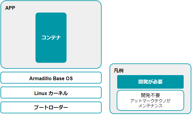

Armadillo-640 を用いた製品のソフトウェア設計は、一般的な組み込み開発と基本的には変わりません。 しかし、 Armadillo Base OS という独自OSを搭載しているため、ソフトウェアの設計には特有のポイントがいくつかあります。 本章では、それらの設計時に考慮すべき Armadillo Base OS 特有のポイントについて紹介していきます。
図3.137「開発者が開発するもの、開発しなくていいもの」は、 Armadillo Base OS 搭載製品において、開発者が開発するものと開発しなくていいものをまとめた図です。
図3.137 開発者が開発するもの、開発しなくていいもの

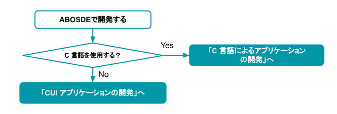

3.13.2. 参照する開発手順の章の選択
どのようなアプリケーションを開発するかによってABOSDEによる開発手順が異なります。図3.173「参照する開発手順の章を選択する流れ」を参考に、ご自身が開発するアプリケーションに適した章を参照してください。
図3.173 参照する開発手順の章を選択する流れ

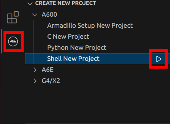

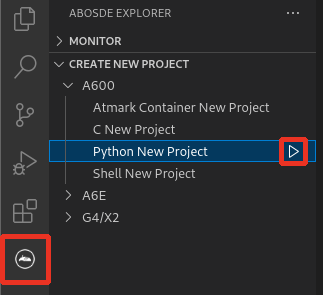

3.14.2. ATDE 上でのセットアップ
3.14.2.1. プロジェクトの作成
図3.175 プロジェクトを作成する
図3.176 プロジェクト名を入力する

3.15.2.1. プロジェクトの作成
図3.208 プロジェクトを作成する
図3.209 プロジェクト名を入力する
