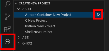

6.2.5.1. ABOSDE からインストールする
  1. インストール用のプロジェクトを作成する
    VS Code の左ペインの [A600] から [Atmark Container New Project] を実行し、 表示されるディレクトリ選択画面からプロジェクトを保存するディレクトリを選択してください。 保存先を選択すると、プロジェクト名を入力するダイアログが表示されるので、 任意のプロジェクト名を入力してエンターキーを押してください。 この操作により、選択した保存先に、入力したプロジェクト名と同名のディレクトリが作成されます。
    また、ここでは次のように設定しています。
    • 保存先 : ホームディレクトリ
    • プロジェクト名 : my_project
      images/abos-images/armadillo_setup_vscode_container_new_project_a600.png
      図6.40 インストール用のプロジェクトを作成する

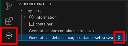

  2. SWU イメージを作成する
    VS Code の左ペインの [my_project] から [Generate at-debian-image container setup swu] を実行してください。
    images/abos-images/armadillo_setup_vscode_at_debian_image_container_setup.png
    図6.41 at-debian-image のコンテナイメージをインストールする SWU ファイルを作成する
    作成した SWU ファイルは container_setup/at-debian-image/at-debian-image-armv7.swu に保存されています。 この SWU イメージを 「SWU イメージのインストール」 を参照して Armadillo へインストールしてください。

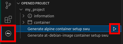

6.2.6. alpine のコンテナイメージをインストールする
alpine のコンテナイメージは、 ABOSDE を用いてインストールすることが可能です。 「ABOSDE からインストールする」 を参照して、 インストール用のプロジェクトを作成しておいてください。
VS Code の左ペインの [my_project] から [Generate alpine container setup swu] を実行してください。
images/abos-images/armadillo_setup_vscode_alpine_container_setup.png
図6.44 alpine のコンテナイメージをインストールする SWU ファイルを作成する
作成した SWU ファイルは container_setup/alpine/alpine.swu に保存されています。 この SWU イメージを 「SWU イメージのインストール」 を参照して Armadillo へインストールしてください。

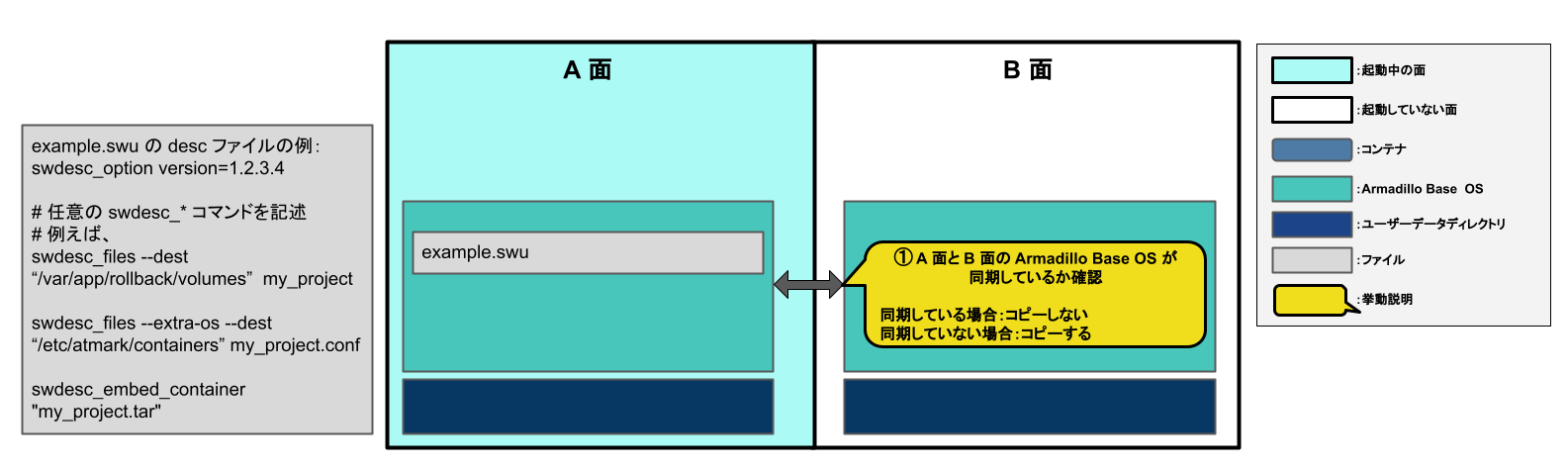

  1. Armadillo Base OS を B 面へコピー
    Armadillo Base OS を B 面にコピーする流れを図6.75「Armadillo Base OS を B 面にコピー」に示します。
    A 面と B 面の Armadillo Base OS が同期しているか確認します。
    同期していない場合、 A 面の Armadillo Base OS を B 面にコピーします。
    同期している場合はコピーしません。
    swdesc_option version で指定するバージョンの書き方については「インストールバージョンを指定する」を参照してください。
    images/abos-images/swupdate/swupdate_copy_to_B_string_extra_os.png
    図6.75 Armadillo Base OS を B 面にコピー

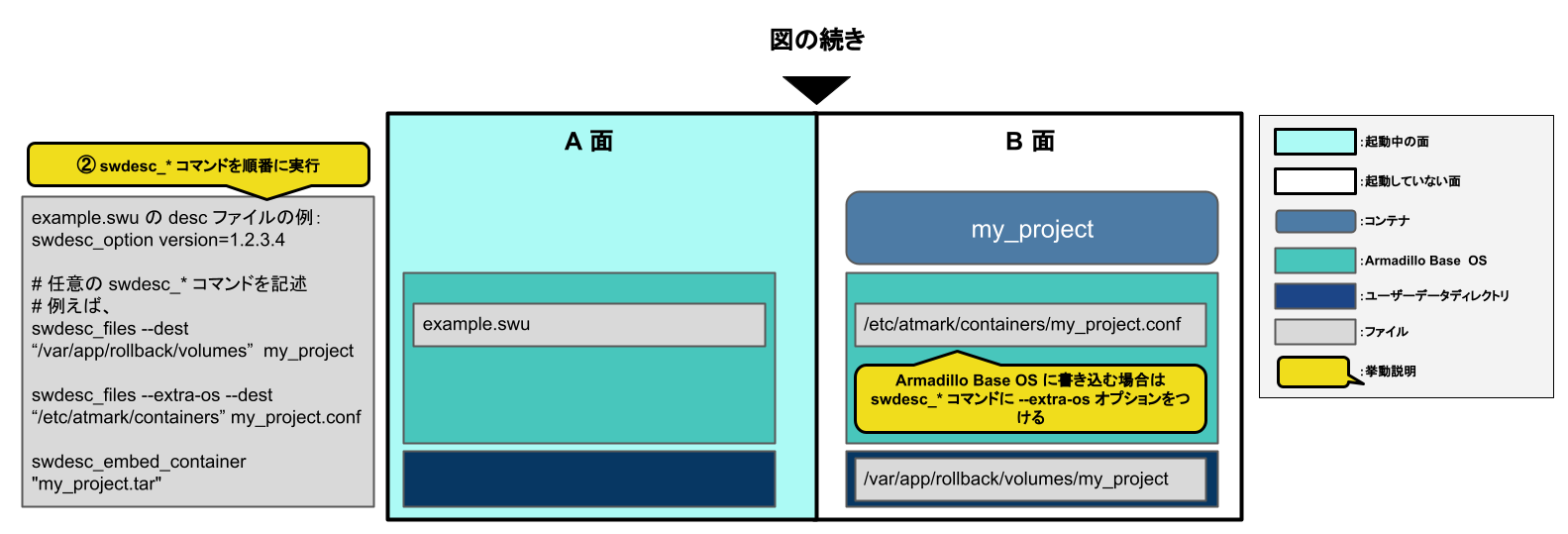

  2. コマンドを順番に実行
    図6.76「desc ファイルに記述したswudesc_* コマンドを実行」に示すように、desc ファイルに記述した順番に従って swudesc_* コマンドを実行します。
    「インストールバージョンを指定する」に示すように、swdesc_* コマンドによって Armadillo Base OS に対して書き込みをする場合は --extra-os オプションをつけてください。
    images/abos-images/swupdate/swupdate_exec_command_string_extra_os.png
    図6.76 desc ファイルに記述したswudesc_* コマンドを実行

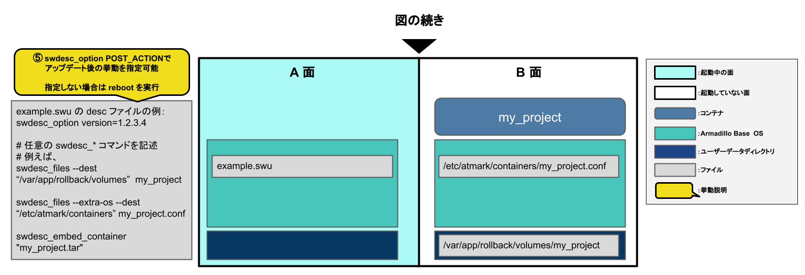

  3. アップデート完了後の挙動
    デフォルトではアップデート後に再起動( POST_ACTION=reboot )が行われます。
    images/abos-images/swupdate/swupdate_post_action_string_extra_os.png
    図6.77 アップデート完了後の挙動
    アップデート後の挙動を変更するには desc ファイルに swdesc_option POST_ACTION を追加してください。
    swdesc_option POST_ACTION に指定できる挙動の種類を表6.5「アップデート完了後の挙動の種類」に示します。
    表6.5 アップデート完了後の挙動の種類
    オプション名 説明
    container
    アップデート後にコンテナのみを再起動
    (ただし、アップデート時に --extra_os オプションを指定したコマンドが実行された場合は reboot になる)
    poweroff
    アップデート後にシャットダウン
    reboot
    アップデートの後に再起動
    wait
    アップデート後に再起動は行われず、次回起動時に B 面に切り替わる
    swdesc_option POST_ACTION の詳細は「SWUpdate 実行中/完了後の挙動を指定する」を参照してください。

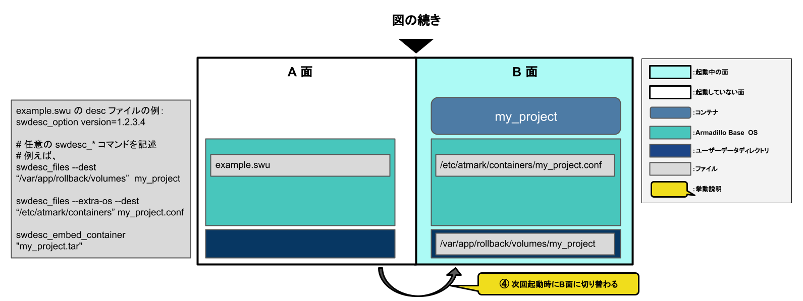

  4. B 面への切り替え
    図6.78「B 面への切り替え」に示すように、正常にアップデートが行われると、次回起動時に B 面に切り替わります。
    images/abos-images/swupdate/swupdate_boot_string_extra_os.png
    図6.78 B 面への切り替え

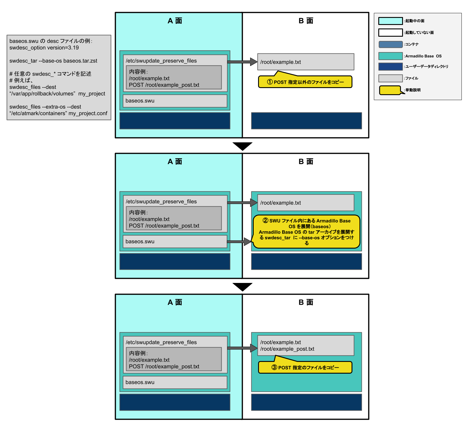

  1. Armadillo Base OS とアップデート後に保持するファイルを B 面へコピー
    Armadillo Base OS とアップデート後に保持するファイルを B 面にコピーする流れを図6.79「Armadillo Base OS とファイルを B 面にコピー」に示します。
    「インストールバージョンを指定する」に示すように、Armadillo Base OS の tar アーカイブを展開する swdesc_tar コマンドに --base-os オプションをつけてください。
    images/abos-images/swupdate/swupdate_copy_to_B_base_os.png
    図6.79 Armadillo Base OS とファイルを B 面にコピー
    1. /etc/swupdate_preserve に記載された POST 指定以外のファイルを B 面にコピーします。
    2. SWU ファイル内にある Armadillo Base OS を B 面に展開します。
    3. /etc/swupdate_preserve に記載された POST 指定のファイルを B 面にコピーします。
    /etc/swupdate_preserve への追記方法については「swupdate_preserve_files について」「/etc/swupdate_preserve_fileへの追記」を参照してください。

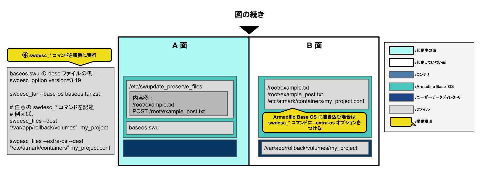

  2. コマンドを順番に実行
    図6.80「desc ファイルに記述したswudesc_* コマンドを実行」に示すように、desc ファイルに記述した順番に従って swudesc_* コマンドを実行します。
    images/abos-images/swupdate/swupdate_exec_command_base_os.png
    図6.80 desc ファイルに記述したswudesc_* コマンドを実行

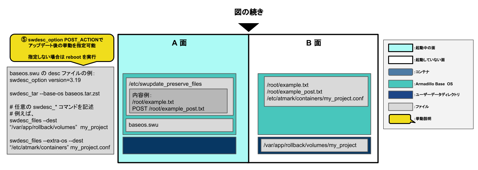

  3. アップデート完了後の挙動
    images/abos-images/swupdate/swupdate_post_action_base_os.png
    図6.81 アップデート完了後の挙動
    swdesc_option POST_ACTION に指定できる挙動の種類を表6.7「アップデート完了後の挙動の種類」に示します。
    表6.7 アップデート完了後の挙動の種類
    オプション名 説明
    poweroff
    アップデート後にシャットダウン
    reboot
    アップデートの後に再起動
    wait

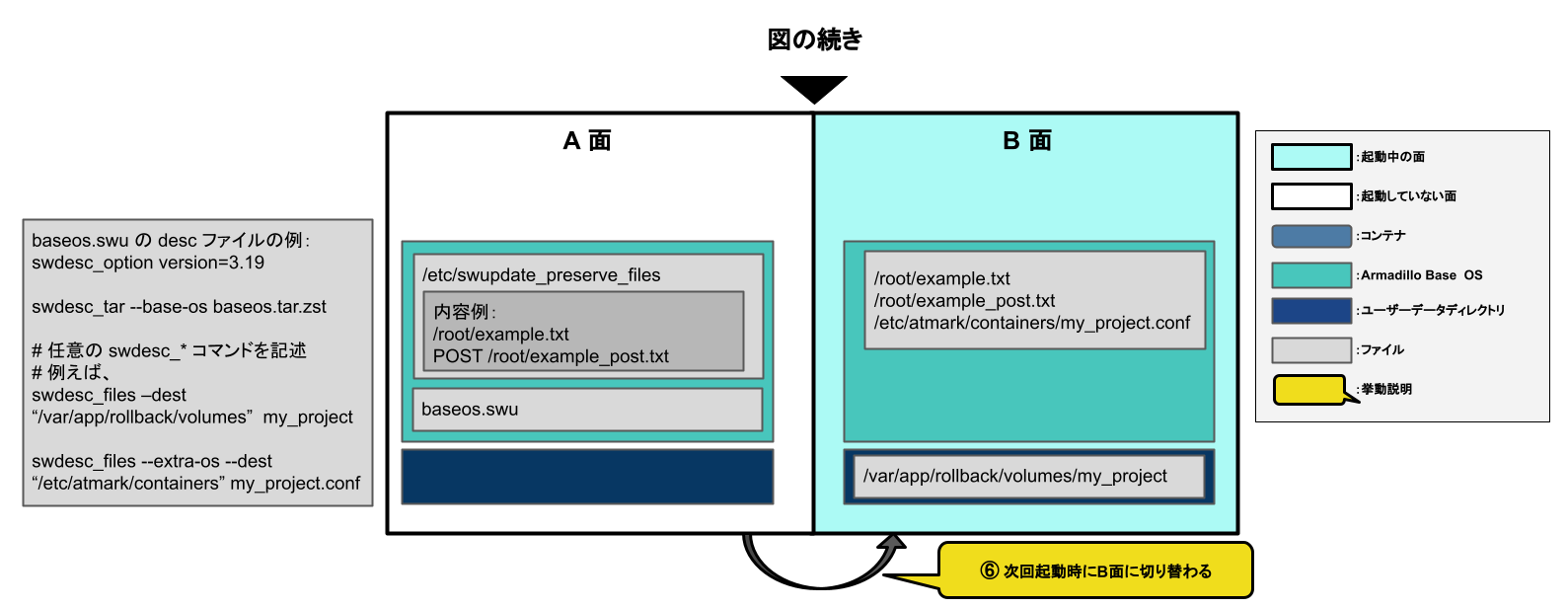

  4. B 面への切り替え
    図6.82「B 面への切り替え(component=base_os)」に示すように、正常にアップデートが行われると、次回起動時に B 面に切り替わります。
    images/abos-images/swupdate/swupdate_boot_B_base_os.png
    図6.82 B 面への切り替え(component=base_os)

6.4.2. Armadillo へファイルを転送する
  • swdesc_tarswdesc_files でファイルを転送します。
    swdesc_tar [--dest <dest>] [--preserve-attributes] <tar_file>
    swdesc_files [--dest <dest>] [--basedir <basedir>] [--preserve-attributes] \
                 <file> [<more files>]
    swdesc_tar の場合、予め用意されてあるtarアーカイブをこのままデバイスで展開します。
    --dest <dest> で展開先を選ぶことができます。デフォルトは /--extra-os を含め、バージョンの component は base_osextra_os.* の場合)か /var/app/rollback/volumes/ (それ以外のcomponent)。 後者の場合は /var/app/volumes/var/app/rollback/volumes 以外は書けないので必要な場合に --extra-os を使ってください。
    --preserve-attributes を指定しない場合はファイルのオーナー、モード、タイムスタンプ等が保存されませんので、必要な場合は設定してください。バージョンが base_os の場合は自動的に設定されます。
    swdesc_files の場合、mkswu がアーカイブを作ってくれますが同じ仕組みです。
    --basedir <basedir> でアーカイブ内のパスをどこで切るかを決めます。
    • 例えば、swdesc_files --extra-os --basedir /dir /dir/subdir/file ではデバイスに /subdir/file を作成します。
    • デフォルトは <file> から設定されます。ディレクトリであればそのまま basedir として使います。それ以外であれば親ディレクトリを使います。

6.4.10. SWUpdate 実行中/完了後の挙動を指定する
以下のオプションは Armadillo 上の /etc/atmark/baseos.conf に、例えば MKSWU_POST_ACTION=xxx として設定することができます。
その場合に swu に設定されなければ /etc の設定で実行されますので、 アットマークテクノが用意している Base OS のアップデートでも動作の変更は可能です。 swu に特定のオプションが設定された場合は設定されたオプションが優先されますので、一時的な変更も可能です。
  • swdesc_option POST_ACTION=container: コンテナのみのアップデート後に再起動を行いません。 コンテナの中身だけをアップデートする場合、Armadillo-640を再起動せずにコンテナだけを再起動させます。
  • swdesc_option POST_ACTION=poweroff: アップデート後にシャットダウンを行います。
  • swdesc_option POST_ACTION=wait: アップデート後に自動的に再起動は行われず、次回起動時にアップデートが適用されます。
  • swdesc_option POST_ACTION=reboot: デフォルトの状態に戻します。アップデートの後に再起動します。

6.5. swupdate_preserve_files について
extra_os のアップデートで rootfs にファイルを配置することができますが、次の OS アップデートの際に削除される可能性があります。
デフォルトでは、 /etc/atmark と、 swupdatesshd やネットワークの設定を保存しますがそれ以外はコピーされてません。
そうでないファイルを更新する際には /etc/swupdate_preserve_files に記載します。「例: swupdate_preserve_files で Linux カーネル以外の Armadillo-640 向けのイメージをインストールする方法」 を参考にしてください。
コピーのタイミングによって、以下のどれかを使用してください:
  1. 単にファイルを記載する
    この場合、アップデートする前にファイルをコピーします。 baseos のイメージと同じ swu にアップデートしたいファイルを記載していても、 このファイルが Armadillo Base OS に含まれないのであれば問題なくアップデートできます。
    : echo "/root/.profile" >> /etc/swupdate_preserve_files
  2. POST のキーワードの後に記載する
    この場合、アップデートの最後でコピーします。 Armadillo Base OS に含まれてるファイルであれば、インストール前にコピーしても保存されないのでコピーのタイミングをずらします。
    そのコピーが最後に行われるので、同じアップデートでファイルの変更ができません。アップデートを別けて、 baseos のイメージをインストールしてからこのファイルを更新することができます。
    : echo "POST /etc/conf.d/podman-atmark" >> /etc/swupdate_preserve_files

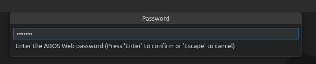

ABOSDE から ABOS Web に初めて通信を行う時、ABOS Web は通信に使用するためのトークンを発行します。 そのため、ABOSDE では 図6.101「ABOSDE の ABOS Web パスワード入力画面」 のように ABOS Web のパスワードを求められますので、設定したパスワードを入力してください。
images/abos-images/abosde_enter_abos_web_password.png
図6.101 ABOSDE の ABOS Web パスワード入力画面
