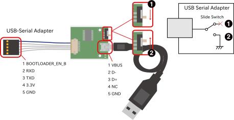

18.1. USBシリアル変換アダプタ(Armadillo-640用)
18.1.1. 概要
images/usb2seri-qi.svg
図18.1 USBシリアル変換アダプタの配線

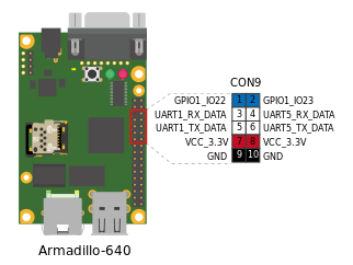

各ピンに対応するUARTコントローラは以下のとおりです。
表18.2 各ピンに対応するUARTコントローラ
CON9ピン番号 UART名
1、3、5、7、9
2、4、6、8、10
UART5
images/a640-uart.svg
図18.2 Armadillo-640のシリアル信号線
表18.3 USBシリアル変換アダプタのスライドスイッチによる起動モードの設定
スライドスイッチ 起動モード
オートブートモード
保守モード

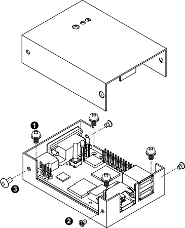

18.2.2. 組み立て
図18.3 Armadillo-600シリーズ オプションケース(樹脂製)の組み立て
タッピングねじ(M2.6、L=20mm) x 3
タッピングねじ(M3、L=12mm) x 1
飾りねじ x 1

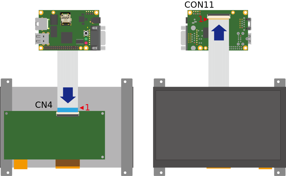

18.4.2. 組み立て

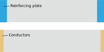

図18.8「LCDの接続方法」を参考にし、タッチパネルLCDのCN4の1ピンとArmadillo-640のCON11の1ピンが対応するように、FFCを接続します。 FFCの向きは、タッチパネルLCD側は電極が下、Armadillo-640側は電極が上になるようにします。
図18.8 LCDの接続方法
図18.9 フレキシブルフラットケーブルの形状

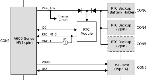

18.5.2. ブロック図
RTCオプションモジュールのブロック図は次のとおりです。
images/rtc-mod-block.svg
図18.10 RTCオプションモジュールのブロック図

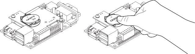

18.5.4.2. 電池の取り付け、取り外し
  1. プラス端子側に電池を入れる
  2. 電池ホルダのツメの下に電池を押し込む
images/rtc-battery-insert.svg
図18.14 電池ホルダに電池を取り付ける
電池を取り外す手順は以下のとおりです。
  2. 電池を軽く押さえる
  4. マイナスドライバーで電池を持ち上げる
images/rtc-battery-remove.svg
図18.15 電池ホルダから電池を取り外す

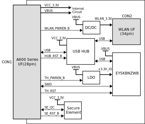

18.6.2. ブロック図

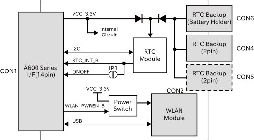

WLANオプションモジュールのブロック図は次のとおりです。
images/wlan-mod-block.svg
図18.20 WLANオプションモジュールのブロック図

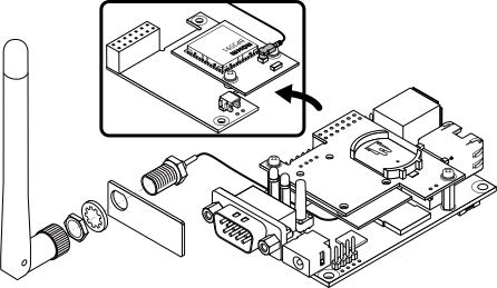

WLANオプションモジュールはArmadillo-640のCON9の11ピンから24ピンに接続します。図18.23「WLANオプションモジュールの組み立て」のように、コネクタ接続後、金属スペーサで固定してください。
Armadillo-640 CON1(microSDスロット)にmicroSDカードを挿抜する際には、WLANオプションモジュールを取り外してください。組み立て後は、WLANオプションモジュールとArmadillo-640の間隔が狭いため、無理に挿抜した場合、microSDカードが正常に挿入されないなどの原因で、動作不良を起こす場合があります。
images/wlan-mod-assembly.svg
図18.23 WLANオプションモジュールの組み立て
金属スペーサ(M2、L=11mm) x 2

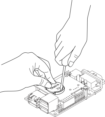

電池を取り外す手順は以下のとおりです。
  2. 電池を軽く押さえる
図18.25 電池ホルダから電池を取り外す

18.6.7.4. RTCから時刻を取得する
hwclock コマンドでRTCから時刻を取得することができます。
[armadillo ~]# hwclock
2018-11-19 09:51:53.743739+0900
RTC オプションモジュールに接続した電池残量が少ない状態 (厳密には電源電圧が 1.3V 以上 1.5V 未満の状態) で Armadillo を起動すると、RTC オプションモジュールから時刻を取得できなくなります。
[   44.986529] rtc-nr3225sa 5-0032: Voltage low, data is invalid.
hwclock: ioctl(RTC_RD_TIME) to /dev/rtc to read the time failed: Invalid argument
この状態になった場合は、以下のどちらかの方法を実施すると取得可能になります。
  • Armadilloの電源をOFFにして古い電池を取り外し、10 秒以上経過した後に新しい電池を取り付ける。
  • RTC に時刻を再設定する。

18.8.2. 組み立て
18.8.2.1. 外付けアンテナの取り付け
Armadillo-600シリーズ WLANオプションモジュール(OP-A600-AWLMOD-00)に取り付けることが可能です。アンテナ端子にアンテナケーブルを接続してください。
images/wlan-mod-ant-assembly.svg
図18.46 外付けアンテナの取り付け
アンテナ端子に外付けアンテナケーブルを接続する際、無理な力を加えないでください。破損の原因となります。
外付けアンテナケーブルは、専用の引き抜き工具(U.FL-LP-N-2/HIROSE ELECTRIC)で引き抜くことを推奨します。 無理な引き抜きはコネクタの変形や断線の原因となります。
images/ufl-lp-n-2.svg
図18.47 外付けアンテナケーブルの引き抜き方法
アンテナ端子に外付けアンテナケーブルを長期間接続した場合、同軸コネクタのスイッチ機能が復帰しない場合があります。 復帰しない場合は、チップアンテナが使用できなくなりますのでご注意ください。
