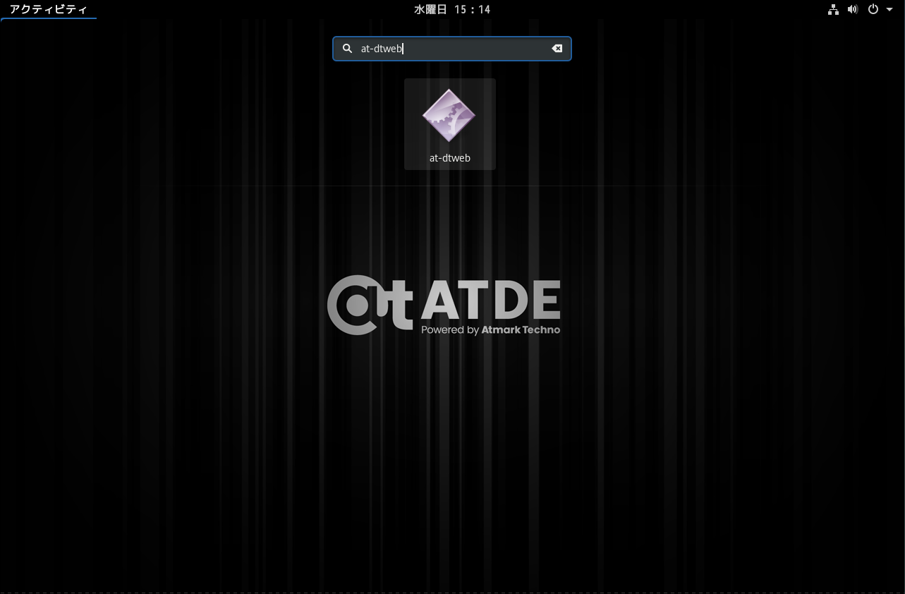

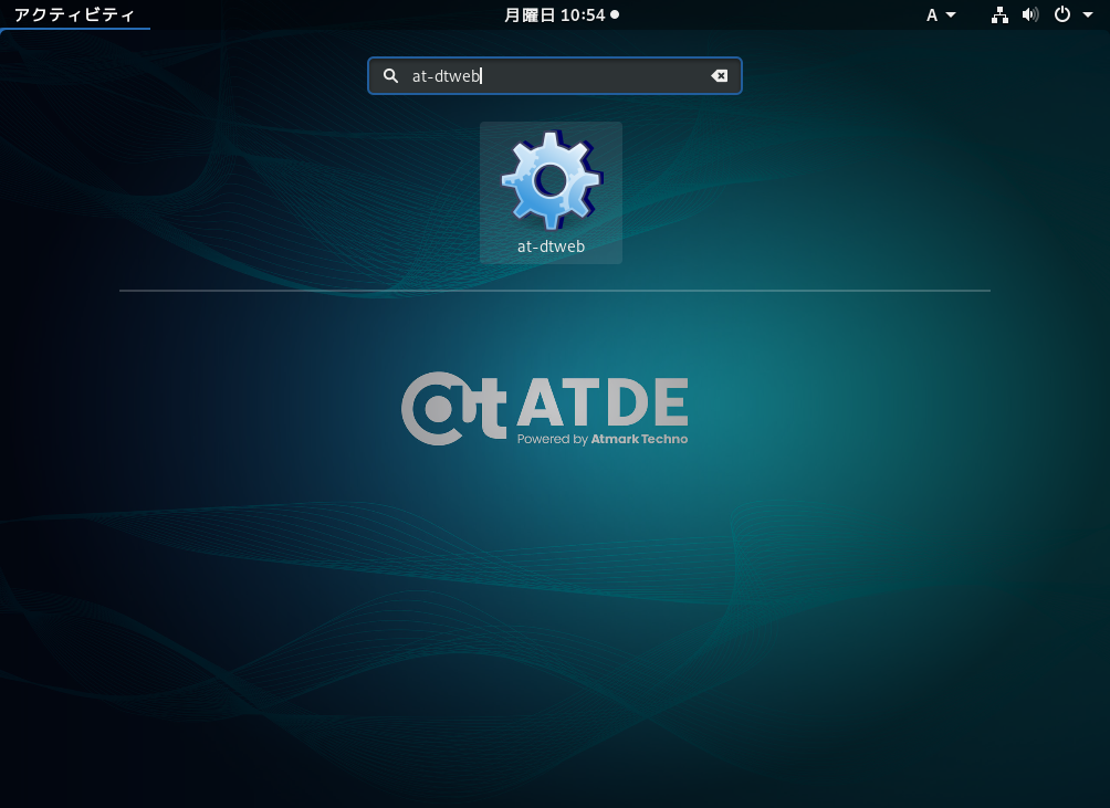

  1. at-dtwebの起動開始
    at-dtwebの起動を開始するには、デスクトップ左上のアクティビティから「at-dtweb」と入力し、at-dtwebのアイコンをクリックしてください。
    images/common-images/atde8/at-dtweb-activity.png
    図20.1 at-dtwebの起動開始

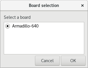

  2. ボードの選択
    ボードを選択します。Armadillo-640を選択して、「OK」をクリックします。
    図20.2 ボード選択画面

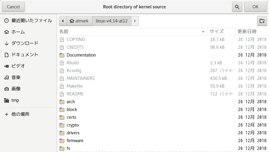

  3. Linuxカーネルディレクトリの選択
    Linuxカーネルディレクトリを選択します。コンフィギュレーション済みのLinuxカーネルディレクトリを選択して、「OK」をクリックします。
    図20.3 Linuxカーネルディレクトリ選択画面

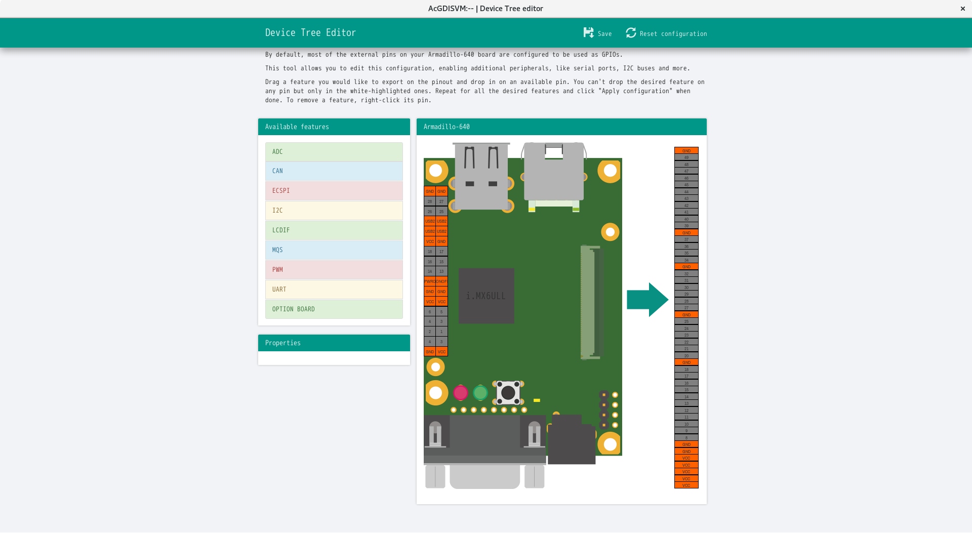

  4. at-dtwebの起動完了
    at-dtwebが起動し、次のように画面が表示されます。
    図20.4 at-dtweb起動画面
Linuxカーネルは、事前にコンフィギュレーションされている必要があります。コンフィギュレーションの手順については「手順:Linuxカーネルをビルド」を参照してください。

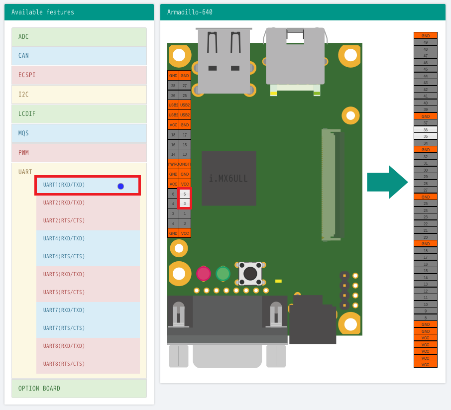

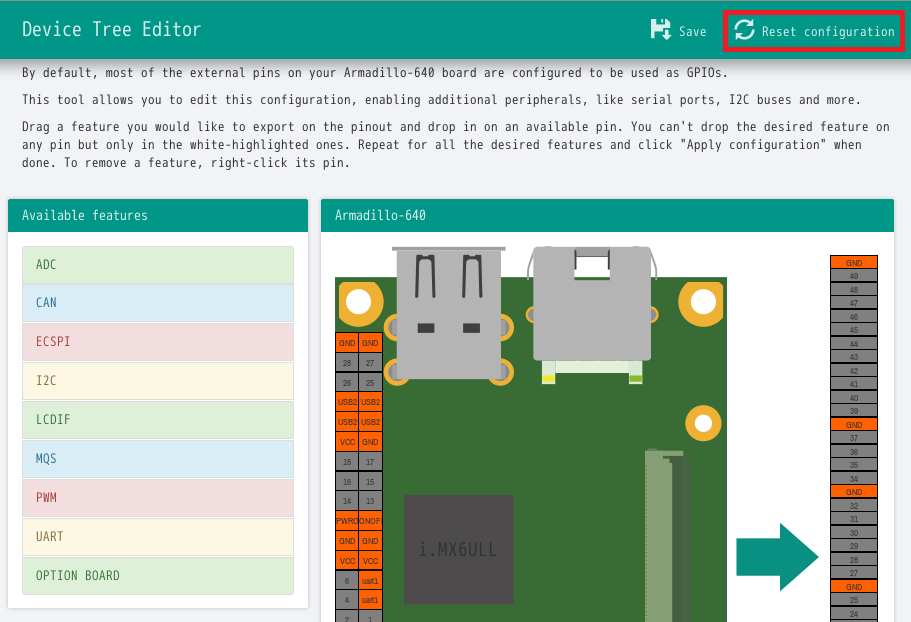

20.3.3.1. 機能の選択

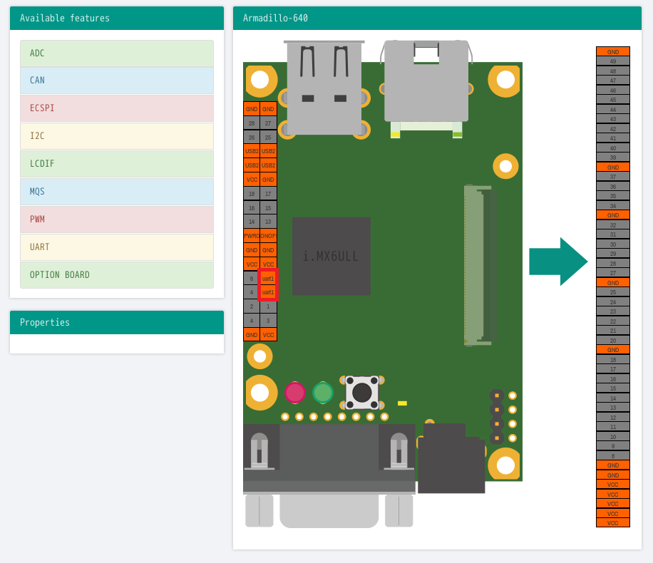

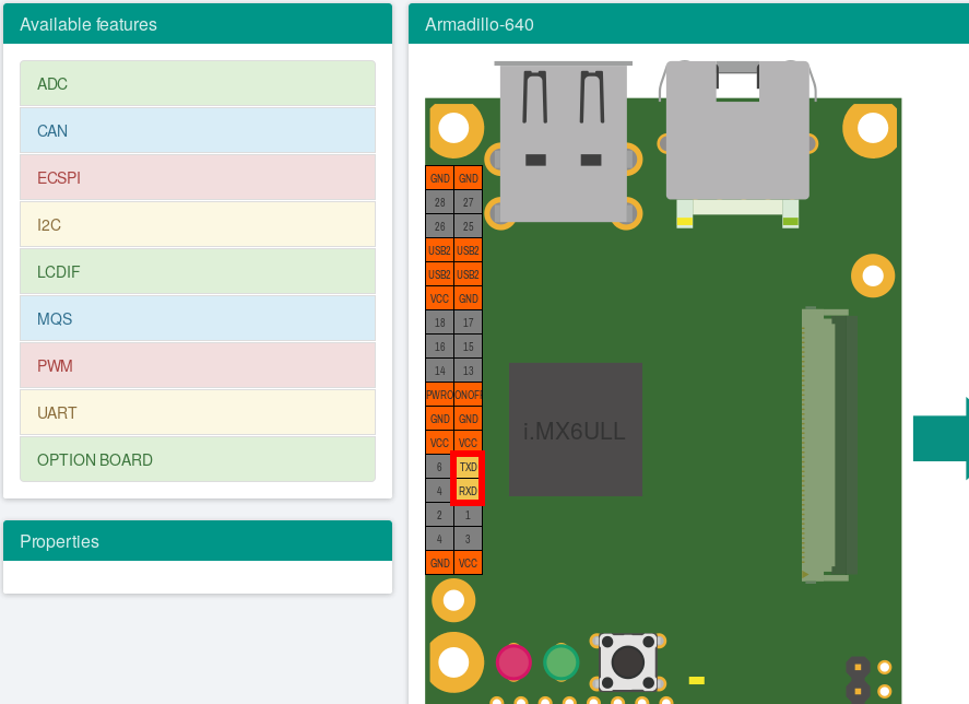

図20.5 UART1(RXD/TXD)のドラッグ
図20.6 CON9 3/5ピンへのドロップ
20.3.3.2. 信号名の確認
図20.7 信号名の確認

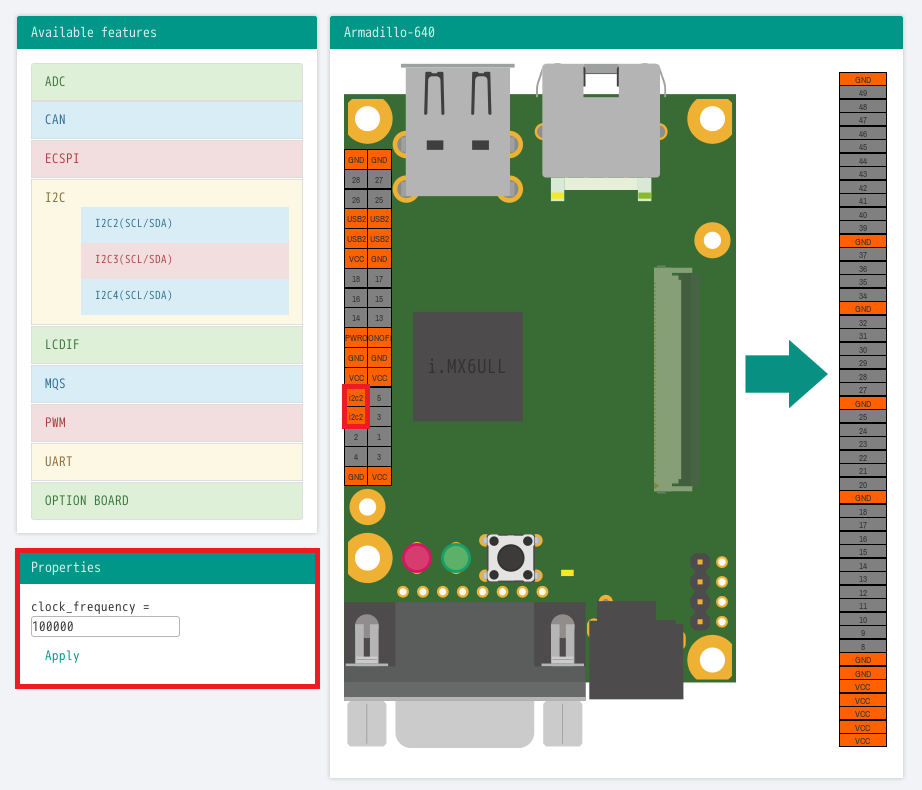

20.3.3.3. プロパティの設定
プロパティの設定を行うには、at-dtweb のバージョンが v2.1.0 以降である必要があります。
図20.8 プロパティの設定

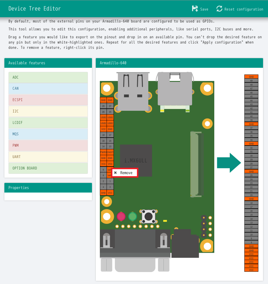

20.3.3.4. 機能の削除
図20.10 全ての機能の削除
図20.11 UART1(RXD/TXD)の削除

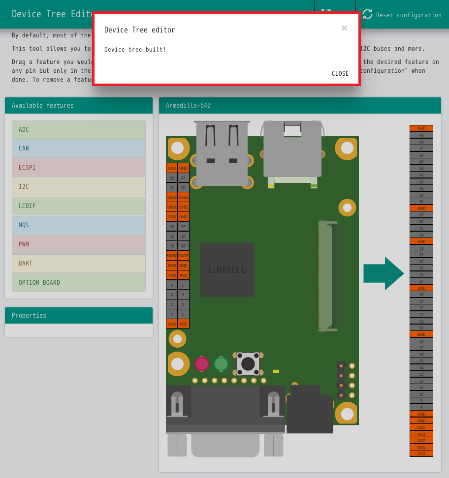

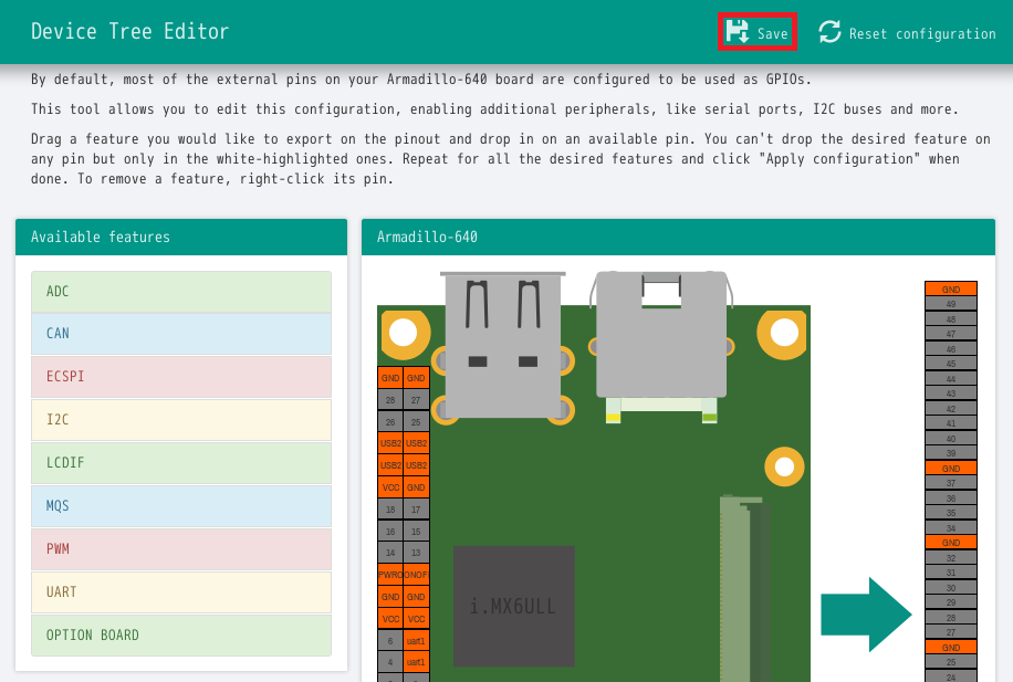

20.3.3.5. DTS/DTBの生成
DTSおよびDTBを生成するには、画面右上の「Save」をクリックします。
図20.12 DTS/DTBの生成
「Device tree built!」と表示されると、DTSおよびDTBの生成は完了です。
図20.13 DTS/DTBの生成完了
ビルドが終了すると、arch/arm/boot/dts/以下にDTS/DTBが作成されています。

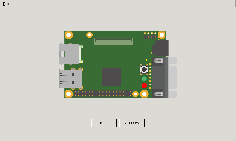

次に示すコマンドでサンプルアプリケーションを起動します。LCDオプションセット(7インチタッチパネルWVGA液晶)が接続済みであるとします。
[armadillo ~/wxwidgets_led]# export DISPLAY=:0
[armadillo ~/wxwidgets_led]# X -retro -r &
[armadillo ~/wxwidgets_led]# ./led

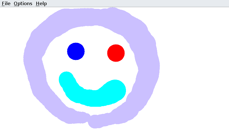

サンプルアプリケーション上の RED、YELLOW ボタンを押すと、Armadillo-640 上の LED3、LED5 が点灯・消灯します。 Armadillo-640 上の SW1 を押すと、サンプルアプリケーション上の表示が変化します。
images/wxwidgets-sample.png
図20.17 wxWidgets サンプルアプリケーション

[armadillo ~/wxpython_led]# python led.py
images/wxpython-sample.png
図20.18 wxPython サンプルアプリケーション

[armadillo /usr/lib/arm-linux-gnueabihf/qt5/examples/touch/fingerpaint]# ./fingerpaint
サンプルアプリケーションを起動すると、LCD 上に指で絵を描画することができます。 LCDオプションセット(7インチタッチパネルWVGA液晶) のタッチパネルは最大10点のマルチタッチに対応しているので、10本の指で同時に描画できることを確認することができます。
オープンソース版の Qt は GPLv3/LGPLv3 ライセンスの下で配布されています。利用する際には必ず各ライセンスに従ってください。 Qt には商用ライセンスも用意されています。ライセンスに関する詳細は、Qt 公式サイト上の情報 (https://doc.qt.io/qt-5/licensing.html) を参照してください。
images/common-images/lcd-qt5-sample.png
図20.19 Qt5 サンプルアプリケーション
