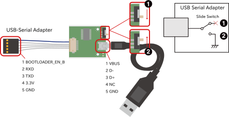

18.1. USBシリアル変換アダプタ(Armadillo-640用)
18.1.1. 概要
images/usb2seri-qi.svg
図18.1 USBシリアル変換アダプタの配線

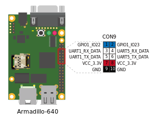

各ピンに対応するUARTコントローラは以下のとおりです。
表18.2 各ピンに対応するUARTコントローラ
CON9ピン番号 UART名
1、3、5、7、9
2、4、6、8、10
UART5
images/a640-uart.svg
図18.2 Armadillo-640のシリアル信号線
表18.3 USBシリアル変換アダプタのスライドスイッチによる起動モードの設定
スライドスイッチ 起動モード
オートブートモード
保守モード

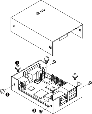

18.2.2. 組み立て
図18.3 Armadillo-600シリーズ オプションケース(樹脂製)の組み立て
タッピングねじ(M2.6、L=20mm) x 3
タッピングねじ(M3、L=12mm) x 1
飾りねじ x 1

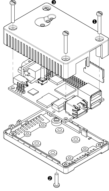

18.3.2. 組み立て
図18.5 Armadillo-600シリーズ オプションケース(金属製)の組み立て
皿ネジ(M2.6、L=4mm) x 3
トラス小ネジ(M3、L=5mm) x 1

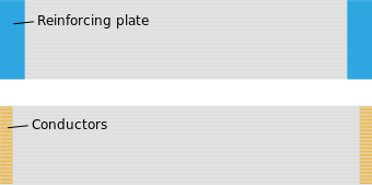

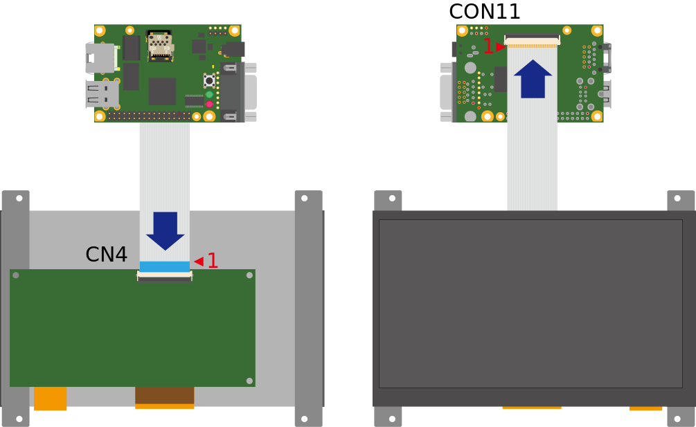

図18.8「LCDの接続方法」を参考にし、タッチパネルLCDのCN4の1ピンとArmadillo-640のCON11の1ピンが対応するように、FFCを接続します。 FFCの向きは、タッチパネルLCD側は電極が下、Armadillo-640側は電極が上になるようにします。
図18.8 LCDの接続方法
図18.9 フレキシブルフラットケーブルの形状

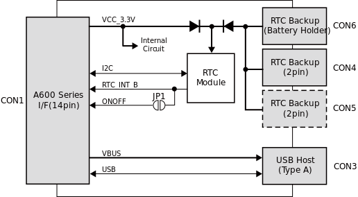

18.5.2. ブロック図
RTCオプションモジュールのブロック図は次のとおりです。
images/rtc-mod-block.svg
図18.10 RTCオプションモジュールのブロック図

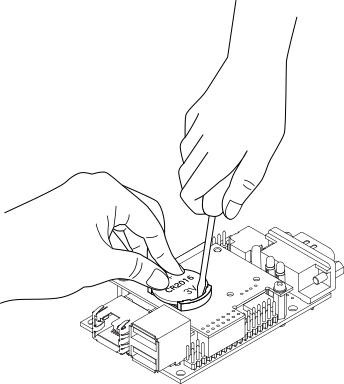

電池を取り外す手順は以下のとおりです。
  2. 電池を軽く押さえる
  4. マイナスドライバーで電池を持ち上げる
images/rtc-battery-remove.svg
図18.15 電池ホルダから電池を取り外す

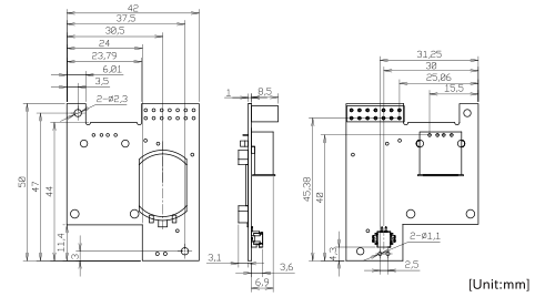

18.5.5. 形状図
images/rtc-mod-dimension.svg
図18.16 RTCオプションモジュール形状

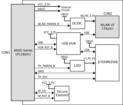

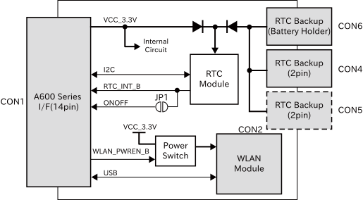

18.6.2. ブロック図
WLANオプションモジュールのブロック図は次のとおりです。
images/wlan-mod-block.svg
図18.20 WLANオプションモジュールのブロック図
18.6.3. インターフェース仕様
WLANオプションモジュールのインターフェース仕様について説明します。
images/wlan-mod-interface-layout.svg
図18.21 WLANオプションモジュールのインターフェース

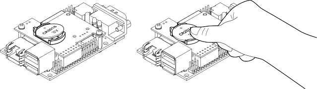

WLANオプションモジュールのCON6(RTCバックアップインターフェース)にはCR2016等のリチウムコイン電池を搭載可能です。電池を取り付ける手順は以下のとおりです。
  1. プラス端子側に電池を入れる
  2. 電池ホルダのツメの下に電池を押し込む
images/rtc-battery-insert.svg
図18.24 電池ホルダに電池を取り付ける
電池を取り外す手順は以下のとおりです。
  2. 電池を軽く押さえる
図18.25 電池ホルダから電池を取り外す
