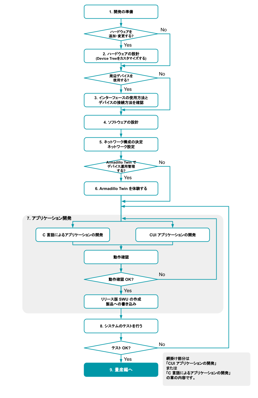

3.1. アプリケーション開発の流れ
Armadillo-610 では基本的に ATDE という Armadillo 専用開発環境と、 Visual Studio Code 向け Armadillo 開発用エクステンションを用いてアプリケーション開発を行っていきます。
基本的な Armadillo-610 でのアプリケーション開発の流れを図3.1「アプリケーション開発の流れ」に示します。

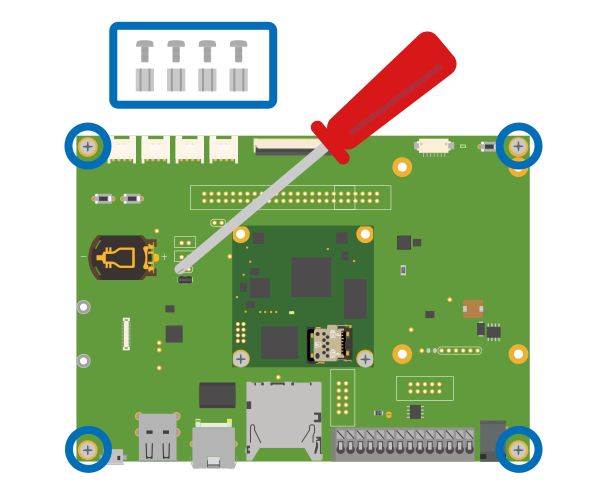

Armadillo-610 開発セット同梱の Armadillo-610 拡張ボードで試しに動かしてみたい場合は、以下の手順を参照して Armadillo-610 拡張ボードに Armadillo-610 を組み付けてください。
Armadillo-610 拡張ボードを使用しない場合は、本節は読み飛ばして、「開発環境のセットアップ」に進んでください。
3.3.2.1. Armadillo-610 開発セットの組み立て
[警告]コネクタ嵌合時の注意
コネクタの中心を合わせて嵌合してください。
images/con-in1.svg
images/con-in2.svg
images/con-in3.svg
images/a610dev-assembly.svg
図3.4 Armadillo-610 開発セットの組み立て
[警告]コネクタ抜去時の注意
コネクタは平行に抜去してください。
images/con-out1.svg
images/con-out2.svg
images/con-out3.svg

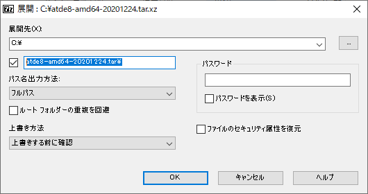

  4. xz圧縮ファイルの展開先の指定
    images/common-images/atde8/7-zip3.png

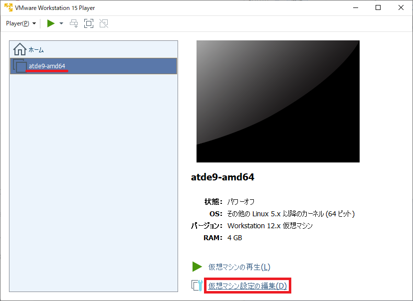

3.3.3.6. ATDEの起動
表3.2 ユーザー名とパスワード

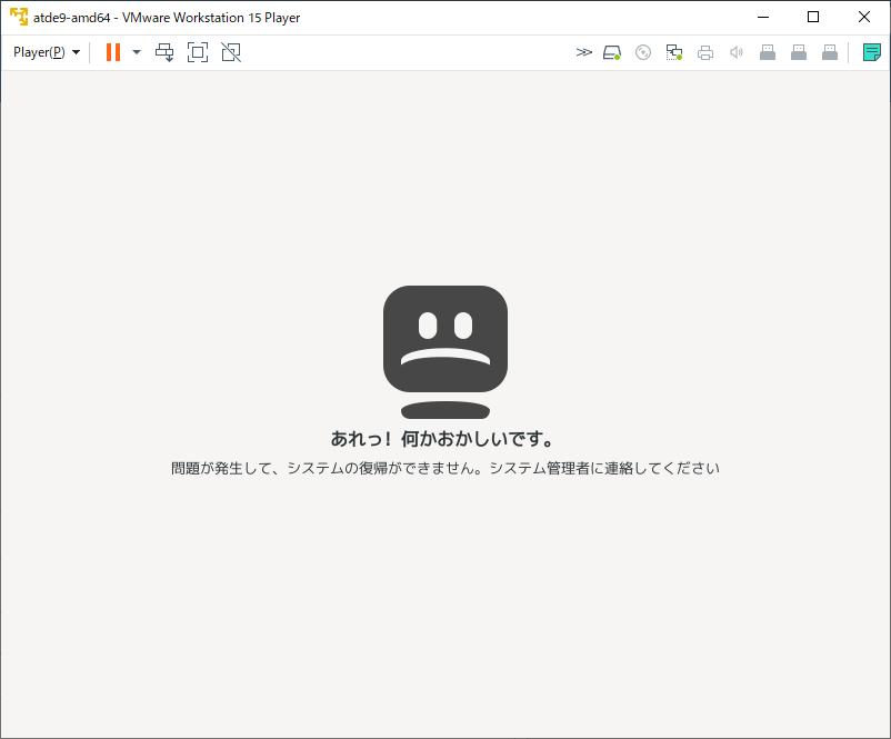

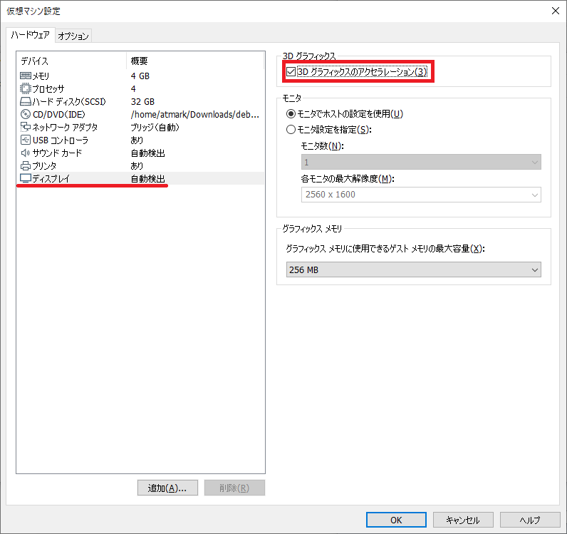

images/common-images/atde9/atde_error.png
images/common-images/atde9/vmware_setting.png
images/common-images/atde9/vmware_setting_3d.png

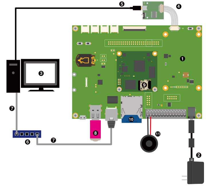

Armadillo-610 開発セットと周辺装置の接続例を図3.15「Armadillo-610 開発セットの接続例」に示します。
images/a610dev-connection.svg
図3.15 Armadillo-610 開発セットの接続例
Armadillo-610 開発セット
ACアダプタ(12V/2A)
USBシリアル変換アダプタ
USB2.0ケーブル(A-miniBタイプ)
SDカード
スピーカー

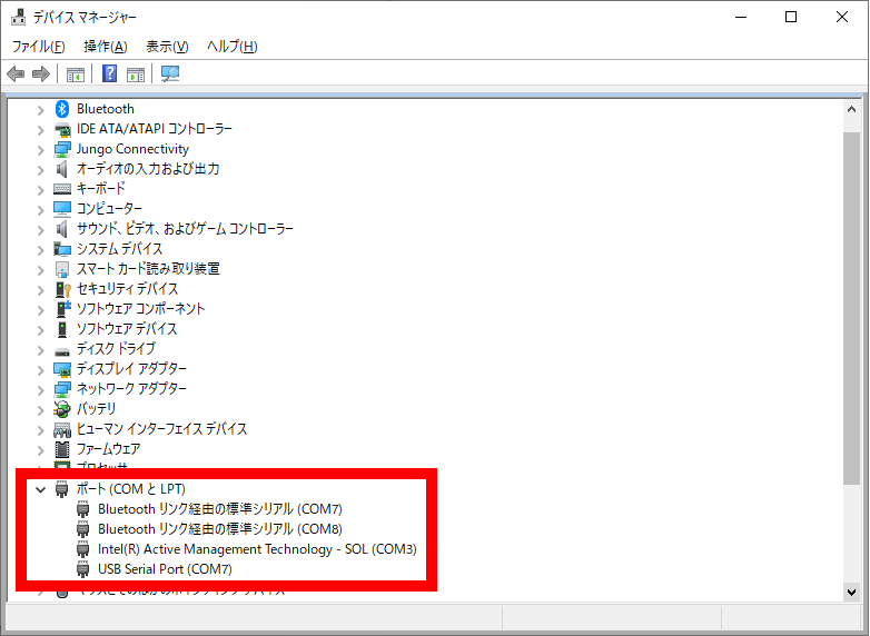

images/windows-comport-1.png
図3.18 COM7が競合している状態
images/windows-comport-2.png
図3.19 Bluetoothに割当のCOMを変更した状態

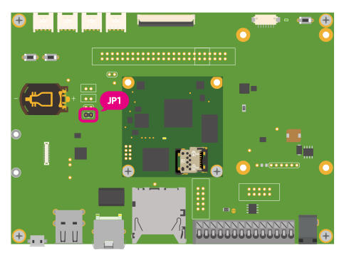

3.3.5. ジャンパピンの設定について
ジャンパの設定を変更することで、Armadillo-610の動作を変更することができます。
ジャンパの機能については「JP1(起動デバイス設定ジャンパ)」を参照してください。
ジャンパピンの位置は図3.20「JP1の位置」で確認してください。
images/a610-ext-board-jp.svg
図3.20 JP1の位置
各ジャンパは必要に応じて切り替えの指示があります。ここでは、JP1をオープンに設定しておきます。

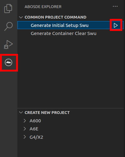

images/common-images/armadillo_setup_vscode_initial_setup.png
図3.25 initial_setup.swu を作成する
初回実行時には各種設定の入力を求められます。 入力する設定の内容を 図3.26「initial_setup.swu 初回生成時の各種設定」 に示します。
図3.26 initial_setup.swu 初回生成時の各種設定

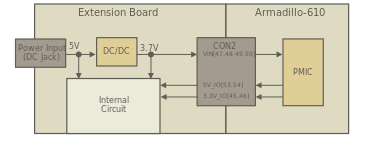

3.4.5. 拡張ボードの設計
images/a610-ext-con2.svg
図3.27 Afmadillo-610のCON2

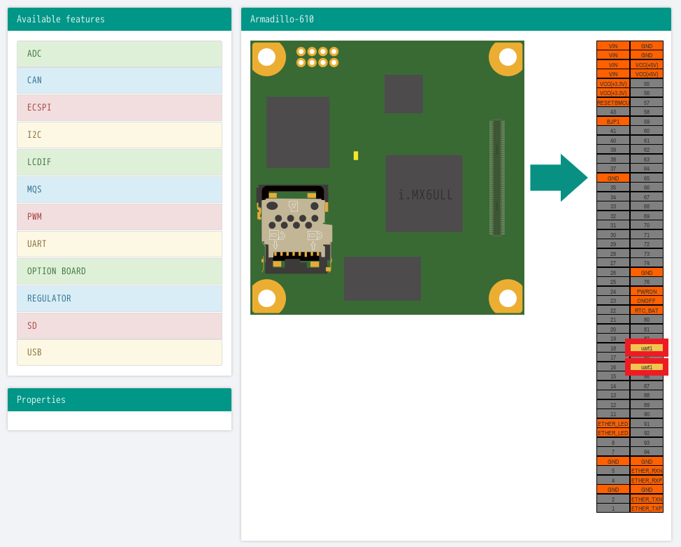

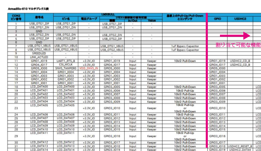

images/a610-multi-ex.svg
図3.28 Afmadillo-610のマルチプレクス表

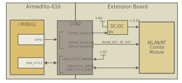

本書には各機能の概要しか記載していませんので、詳細な仕様が必要な場合は、NXP Semiconductorsのホームページからダウンロード可能な、『i.MX 6ULL Applications Processor Reference Manual』、『i.MX 6ULL Applications Processors for Industrial Products』をご確認ください。Armadillo-610固有の情報を除いて、回路設計に必要な情報はこれらのマニュアルに、すべて記載されています。 検索しやすいように、マルチプレクス表や「CON2(拡張インターフェース)の概要」にi.MX6ULLのピン名やコントローラー名を記載しておりますので、是非ご活用ください。
Armadillo-610の拡張ボードを設計開発するためのリファレンス回路を公開しています。 Armadillo-610 リファレンス回路では、以下の機能の拡張方法を確認することができます。 また、一部の回路の動作はArmadillo-610 拡張ボードで確認することができます。

3.4.5.1. 電源
Armadillo-610 リファレンス回路で、5Vを3.7Vに降圧して Armadillo-610に供給する回路を確認することができます。 抵抗値で出力電圧を変更できるタイプのDC/DCコンバータを採用しておりますので、別の電圧値が必要な場合は、抵抗値を変更することで対応可能です。
images/block-power-ex.svg
図3.29 電源回路例
3.4.5.2. 起動デバイスの設定
  • オンボードeMMC
どちらのデバイスから起動するかは、eFUSEもしくは拡張インターフェース(Armadillo-610: CON2)のBJP1ピンで設定します。eFUSEで設定する方法については、「eFuse を変更する」をご確認ください。 BJP1ピンの状態は、Armadillo-610の電源(VIN)投入時に読み出され、起動デバイスが選択されます。
表3.5 BJP1の状態と起動デバイス
BJP1 起動デバイス
images/sch-jp.svg
図3.30 起動設定ジャンパー例
起動デバイスをmicroSDカードに設定した場合でも、 microSDスロットにmicroSDカードが挿さっていなかった場合は、 eMMCから起動します。 [8]
eFUSEを設定した場合、BJP1の設定は無視されます。

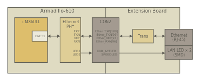

3.4.5.3. LAN(Ethernet)
回路の詳細はArmadillo-610 リファレンス回路で確認することが可能です。 また、Armadillo-610 拡張ボードで動作確認することも可能です。
images/block-lan.svg
図3.31 LAN(Ethernet)接続例
3.4.5.4. 無線LAN/BT
無線LAN/BTを拡張する場合、動作確認済みデバイスである、Ezurio製のSterling LWB5+がおすすめです。 Sterling LWB5+の無線LAN回路はUSBもしくはSDIO、BT回路はUSBもしくはUARTで接続することができます。
無線LAN、BT共にUSB接続した場合の回路の詳細をリファレンス回路で確認することが可能です。 また、姉妹製品であるArmadillo-640とArmadillo-600シリーズWLANオプションモジュールで 無線LAN/BTの動作を確認することも可能です。
images/block-wlanbt.svg
図3.32 WLAN/BT接続例

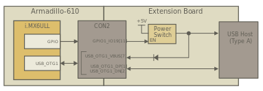

3.4.5.5. USB
USB Hostを拡張する場合は、USBデバイスへ供給する電源制御のためのパワースイッチを搭載してください。 パワースイッチのイネーブルピン制御のためのGPIOは電源投入時、プルアップされていないものを選定してください。
USB_OTGx_VBUSピンを使用しないデバイスを搭載する場合でも、 デバイス検出のためにUSB_OTGx_VBUSピンへ電圧を印加する必要があります。
USB_OTGx_VBUSピンへの電源がON/OFF制御される場合、 USB_OTGx_VBUSピンへの電圧印加はダイオード経由にする必要があります。
USB_OTGx_VBUSピンへは最低4.4Vの電圧を印加する必要がありますので、ダイオードのVf電圧にご注意ください。 電圧が低すぎる場合、USBメモリの挿抜を検出できない等の不具合が発生します。
Armadillo-610 リファレンス回路では、USBハブ、Host、OTGの回路を確認することが可能です。 リファレンス回路で採用しているUSBハブは3ポート品ですが、ピンコンパチで4ポート品もラインアップされています。
images/block-usb.svg
図3.33 USB Host接続例

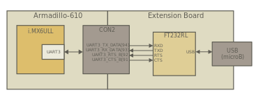

3.4.5.6. シリアル(UART)
images/block-uart.svg
図3.34 シリアル(UART)接続例
デバッグやメンテナンス用途であれば、拡張ボード上にレベル変換ICを搭載せずに、 外付けのレベル変換アダプタを使用するのもおすすめです。 レベル変換アダプタは、弊社からもオプション品として購入することが可能です。

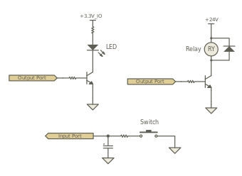

3.4.5.8. スイッチ、LED、リレー
images/sch-gpio.svg
図3.36 スイッチ、LED、リレー接続例

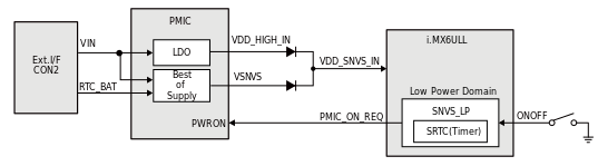

3.4.5.9. リアルタイムクロック

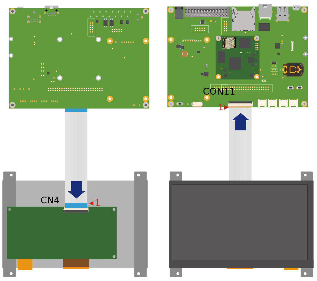

3.4.5.10. LCD
デジタルRGB入力を持つ液晶パネルモジュールなどを接続することができます。 Armadillo-610 リファレンス回路では、以下のタッチパネルLCDを接続するための回路を確認することが可能です。
  • LCDオプションセット(7インチタッチパネルWVGA液晶)(型番: OP-LCD70EXT-00)

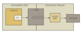

3.4.5.11. オーディオ
images/block-mqs.svg
図3.37 MQS接続例

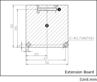

3.4.5.14. 基板形状
Armadillo-610の拡張ボードを設計する際の、推奨レイアウトは図3.40「拡張ボード推奨レイアウト」のとおりです。
図3.40 拡張ボード推奨レイアウト
Armadillo-610側の最大部品高さ: 2mm

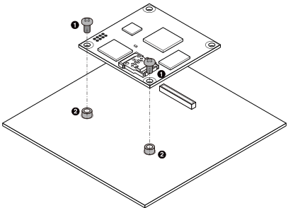

Armadillo-610の固定例は図3.41「Armadillo-610の固定例」のとおりです。
images/a610-assembly.svg
図3.41 Armadillo-610の固定例
なべ小ねじ(M3、L=5mm)

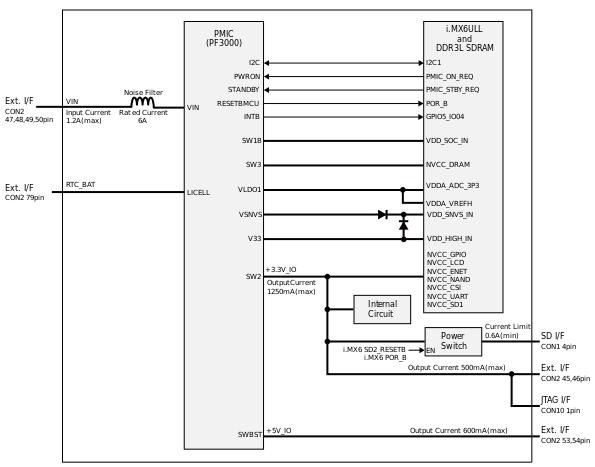

3.4.6.4. 電源回路の構成
Armadillo-610の電源回路の構成は図3.42「電源回路の構成」のとおりです。
images/block-power.svg
図3.42 電源回路の構成
images/power-sequence.svg
図3.43 電源シーケンス [9]

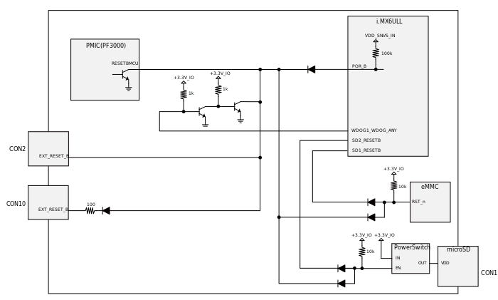

3.4.6.5. リセット回路の構成
リセット回路の構成は図3.44「リセット回路の構成」のとおりです。
images/block-reset.svg
図3.44 リセット回路の構成

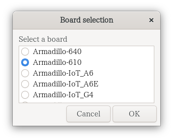

Armadillo Base OS 対応 Armadillo-610 Linuxカーネル から 「Linuxカーネル」ファイル (linux-at-a6-[VERSION].tar) をダウンロードして、次のコマンドを実行します。
3.5.2. at-dtweb のインストール
3.5.3. at-dtweb の起動

3.5.4. Device Tree をカスタマイズ

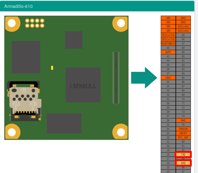

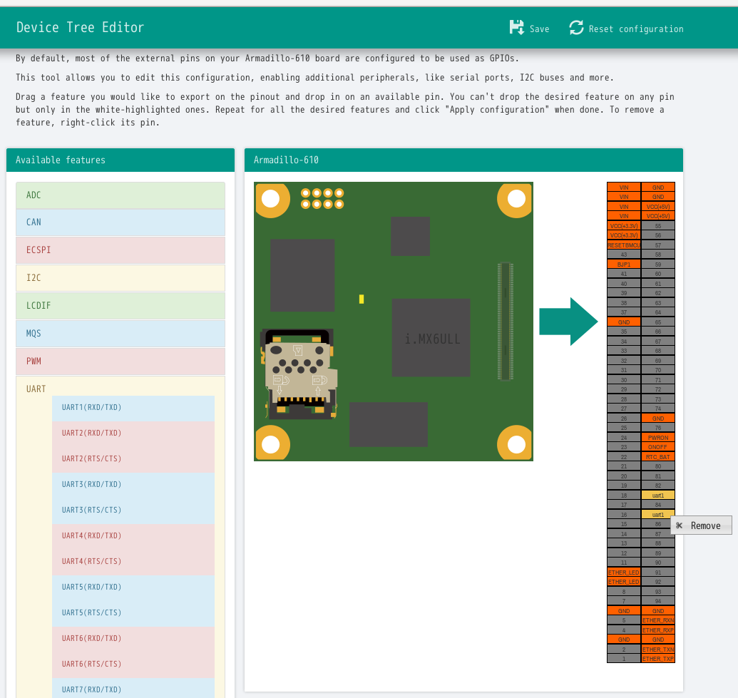

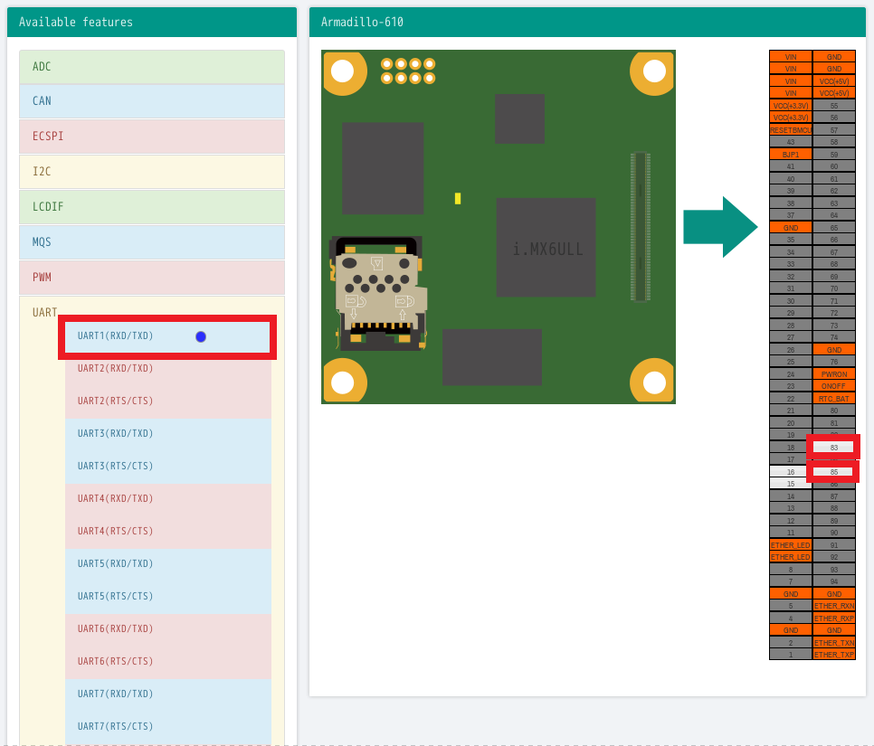

3.5.4.1. 機能の選択
図3.54 UART1(RXD/TXD)のドラッグ
図3.55 CON2 83/85ピンへのドロップ
3.5.4.2. 信号名の確認
図3.56 信号名の確認

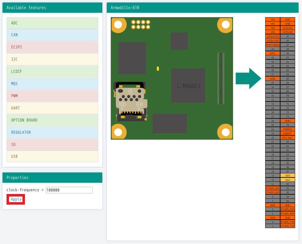

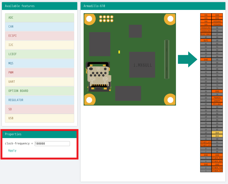

3.5.4.3. プロパティの設定
例としてCON2 88/89ピンのI2C4(SCL/SDA)のclock_frequencyプロパティを設定します。
図3.57 プロパティの設定
図3.58 プロパティの保存

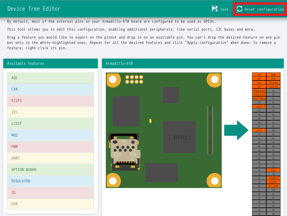

3.5.4.4. 機能の削除
図3.59 全ての機能の削除
図3.60 UART1(RXD/TXD)の削除

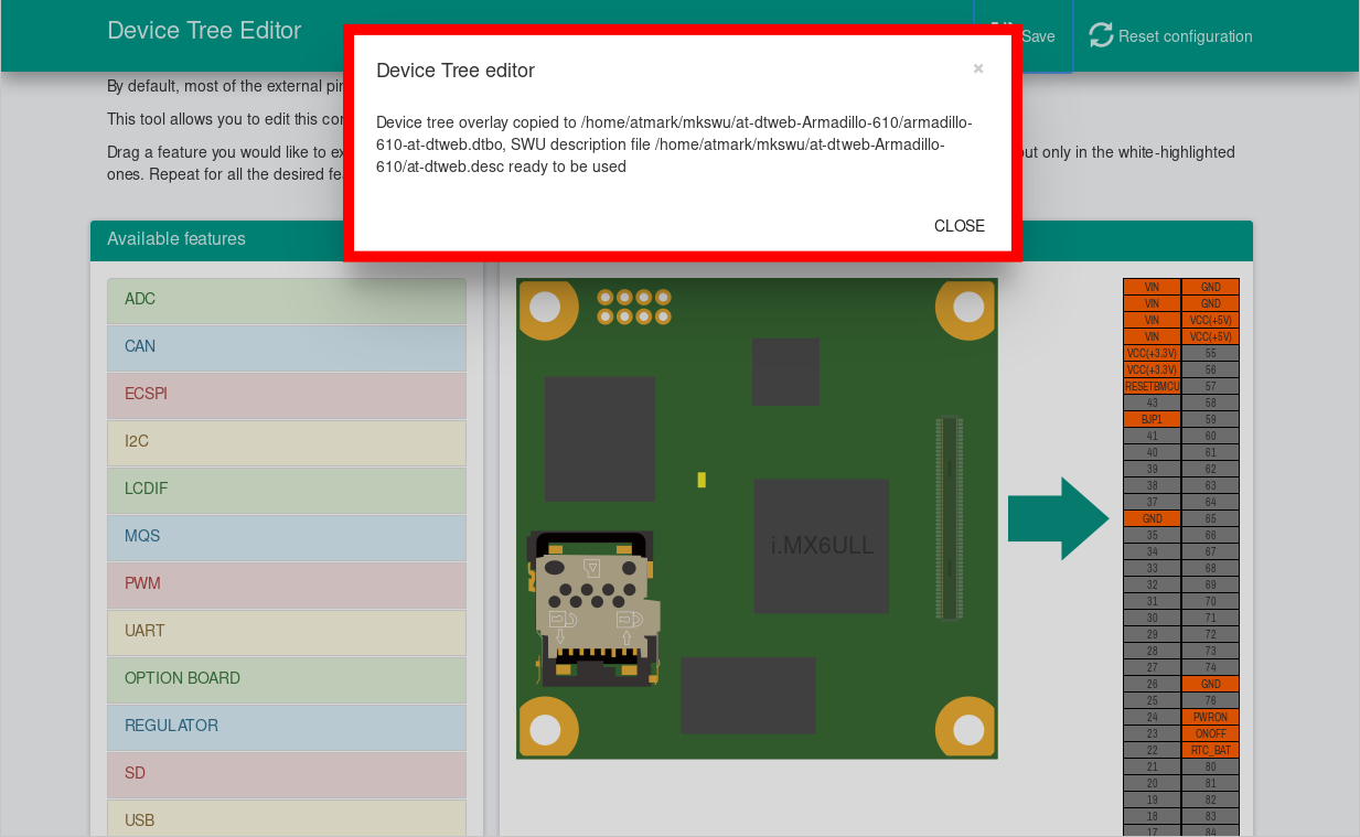

3.5.4.5. Device Tree のファイルの生成
図3.61 DTS/DTB の生成
図3.62 dtbo/desc の生成完了
ビルドが完了するとホームディレクトリ下の mkswu/at-dtweb-Armadillo-610 ディレクトリに、DT overlay ファイル(dtboファイル)と desc ファイルが生成されます。 Armadillo-610 本体に書き込む場合は、mkswu コマンドで desc ファイルから SWU イメージを生成してアップデートしてください。

at-dtweb を利用すると、表3.14「Armadillo-610 拡張ボード: CON13B ピン番号とGPIO番号の対応」以外のピンも GPIO として利用することができるようになります。at-dtweb の利用方法については「Device Treeをカスタマイズする」を参照してください。
拡張インターフェース(Armadillo-610: CON2)のピン番号とGPIO番号の対応を次に示します。
表3.15 Armadillo-610: CON2 ピン番号とGPIO番号の対応
ピン番号 GPIO番号
GPIO1_IO19
GPIO4_IO17
GPIO1_IO04
GPIO1_IO03
GPIO1_IO02
GPIO1_IO01
GPIO3_IO05
GPIO3_IO06
GPIO3_IO07
GPIO3_IO08
GPIO3_IO09
GPIO3_IO10
GPIO3_IO11
GPIO3_IO12
GPIO3_IO13
GPIO3_IO14
GPIO3_IO15
GPIO3_IO16
GPIO3_IO17
GPIO3_IO18
GPIO3_IO19
GPIO3_IO20
GPIO3_IO21
35
GPIO3_IO22
GPIO3_IO00

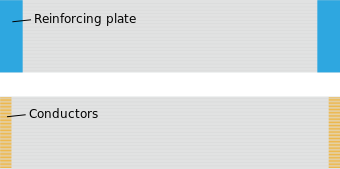

図3.96 フレキシブルフラットケーブルの形状

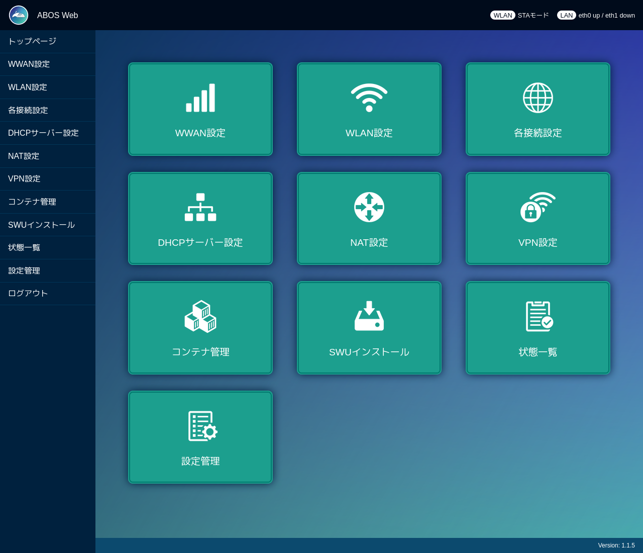

図3.117 トップページ

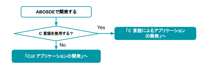

どのようなアプリケーションを開発するかによってABOSDEによる開発手順が異なります。図3.130「参照する開発手順の章を選択する流れ」を参考に、ご自身が開発するアプリケーションに適した章を参照してください。
図3.130 参照する開発手順の章を選択する流れ

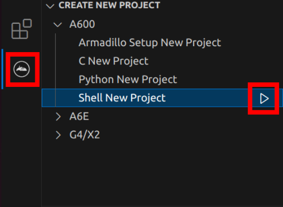

VSCode の左ペインの [A600] から [Shell New Project] を実行し、表示されるディレクトリ選択画面からプロジェクトを保存する ディレクトリを選択してください。 実行するためには右に表示されている三角形ボタンを押してください。 Python の場合は [Python New Project] を実行してください。 保存先を選択すると、プロジェクト名を入力するダイアログが表示されるので、任意のプロジェクト名を入力してエンターキーを押してください。 ここでは、ホームディレクトリ直下に my_project として保存しています。
図3.132 プロジェクトを作成する
図3.133 プロジェクト名を入力する

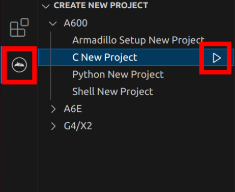

VSCode の左ペインの [A600] から [C New Project] を実行し、表示されるディレクトリ選択画面からプロジェクトを保存する ディレクトリを選択してください。 実行するためには右に表示されている三角形ボタンを押してください。 保存先を選択すると、プロジェクト名を入力するダイアログが表示されるので、任意のプロジェクト名を入力してエンターキーを押してください。 ここでは、ホームディレクトリ直下に my_project として保存しています。
図3.164 プロジェクトを作成する
図3.165 プロジェクト名を入力する
