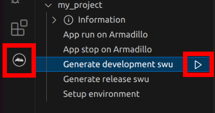

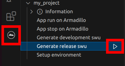

Armadillo-610 では基本的に ATDE という Armadillo 専用開発環境と、 Visual Studio Code 向け Armadillo 開発用エクステンションを用いてアプリケーション開発を行っていきます。
基本的な Armadillo-610 でのアプリケーション開発の流れを図3.1「アプリケーション開発の流れ」に示します。

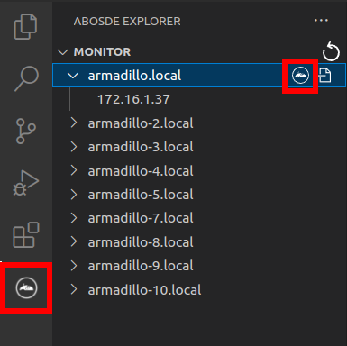

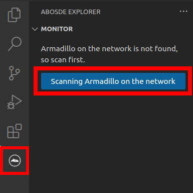

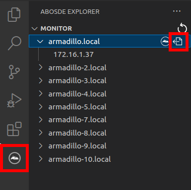

  • ABOSDE から ABOS Web を使用した手動インストール
    VSCode 拡張機能の ABOSDE を使用することで、Armadillo-610 で動作している ABOS Web 経由でアップデートすることができます。 「Armadillo に SWU をインストールする」を参考にしてください。

図3.111「ABOSDE で ローカルネットワーク上の Armadillo をスキャンする」 の赤枠で囲われているボタンをクリックすることで、 ローカルネットワーク上で ABOS Web が実行されている Armadillo をスキャンすることができます。
images/abos-images/abos-web/abosde_monitor_welcome_page.png
図3.111 ABOSDE で ローカルネットワーク上の Armadillo をスキャンする
図3.112「ABOSDE を使用して ABOS Web を開く」 の赤枠で囲われているマークをクリックすることで、 ABOS Web を Web ブラウザで開くことができます。
図3.112 ABOSDE を使用して ABOS Web を開く
図3.113「ABOSDE に表示されている Armadillo を更新する」 の赤枠で囲われているマークをクリックすることで、ABOSDE に表示されている Armadillo を更新することができます。
図3.113 ABOSDE に表示されている Armadillo を更新する

3.13.3.6. アプリケーション実行用コンテナイメージの作成
コンテナイメージの作成、 実行ファイルや共有ライブラリの作成およびSWU イメージの作成も VSCode で行います。 VSCode の左ペインの [my_project] から [Generate development swu] を実行します。
images/abos-images/cui-app/cui_vscode_build_dev_image.png
図3.156 VSCode でコンテナイメージの作成を行う
図3.157 コンテナイメージの作成完了

図3.158「ABOSDE で ローカルネットワーク上の Armadillo をスキャンする」 の赤枠で囲われているボタンをクリックすることで、 ローカルネットワーク上で ABOS Web が実行されている Armadillo をスキャンすることができます。
図3.158 ABOSDE で ローカルネットワーク上の Armadillo をスキャンする
図3.159「ABOSDE を使用して ssh 接続に使用する IP アドレスを設定する」 の赤枠で囲われているマークをクリックすることで、 指定した Armadillo の IP アドレスを ssh 接続に使用する IP アドレスに設定することができます。
images/abos-images/cui-app/abosde_monitor_set_ip.png
図3.159 ABOSDE を使用して ssh 接続に使用する IP アドレスを設定する
図3.160「ABOSDE に表示されている Armadillo を更新する」 の赤枠で囲われているマークをクリックすることで、 ABOSDE に表示されている Armadillo を更新することができます。
図3.160 ABOSDE に表示されている Armadillo を更新する

3.13.7. リリース版のビルド
images/abos-images/cui-app/cui_vscode_make_swu_image.png
図3.165 リリース版をビルドする
