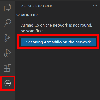

図3.111「ABOSDE で ローカルネットワーク上の Armadillo をスキャンする」 の赤枠で囲われているボタンをクリックすることで、 ローカルネットワーク上で ABOS Web が実行されている Armadillo をスキャンすることができます。
images/abos-images/abos-web/abosde_monitor_welcome_page.png
図3.111 ABOSDE で ローカルネットワーク上の Armadillo をスキャンする

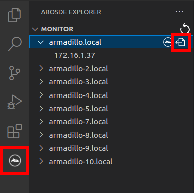

図3.112「ABOSDE を使用して ABOS Web を開く」 の赤枠で囲われているマークをクリックすることで、 ABOS Web を Web ブラウザで開くことができます。
図3.112 ABOSDE を使用して ABOS Web を開く

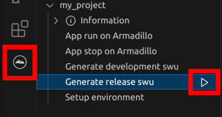

図3.132 初期設定を行う
images/abos-images/cui-app/cui_vscode_setup_environment.png
図3.133 VSCode で初期設定を行う
images/abos-images/cui-app/flutter_vscode_terminal.png

図3.138「ABOSDE で ローカルネットワーク上の Armadillo をスキャンする」 の赤枠で囲われているボタンをクリックすることで、 ローカルネットワーク上で ABOS Web が実行されている Armadillo をスキャンすることができます。
図3.138 ABOSDE で ローカルネットワーク上の Armadillo をスキャンする
図3.139「ABOSDE を使用して ssh 接続に使用する IP アドレスを設定する」 の赤枠で囲われているマークをクリックすることで、 指定した Armadillo の IP アドレスを ssh 接続に使用する IP アドレスに設定することができます。
images/abos-images/cui-app/abosde_monitor_set_ip.png
図3.139 ABOSDE を使用して ssh 接続に使用する IP アドレスを設定する

3.10.5. リリース版のビルド
images/abos-images/cui-app/cui_vscode_make_swu_image.png
図3.145 リリース版をビルドする

図3.157「ABOSDE で ローカルネットワーク上の Armadillo をスキャンする」 の赤枠で囲われているボタンをクリックすることで、 ローカルネットワーク上で ABOS Web が実行されている Armadillo をスキャンすることができます。
図3.157 ABOSDE で ローカルネットワーク上の Armadillo をスキャンする
図3.158「ABOSDE を使用して ssh 接続に使用する IP アドレスを設定する」 の赤枠で囲われているマークをクリックすることで、 指定した Armadillo の IP アドレスを ssh 接続に使用する IP アドレスに設定することができます。
図3.158 ABOSDE を使用して ssh 接続に使用する IP アドレスを設定する

3.11.5. リリース版のビルド
図3.164 リリース版をビルドする
