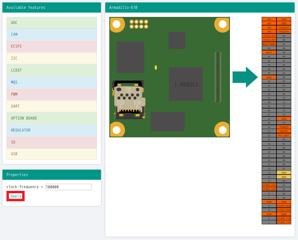

3.5. Device Treeをカスタマイズする
3.5.1. Linux カーネルソースコードの取得
3.5.2. at-dtweb のインストール
3.5.3. at-dtweb の起動
3.5.4. Device Tree をカスタマイズ
3.5.5. DT overlay によるカスタマイズ

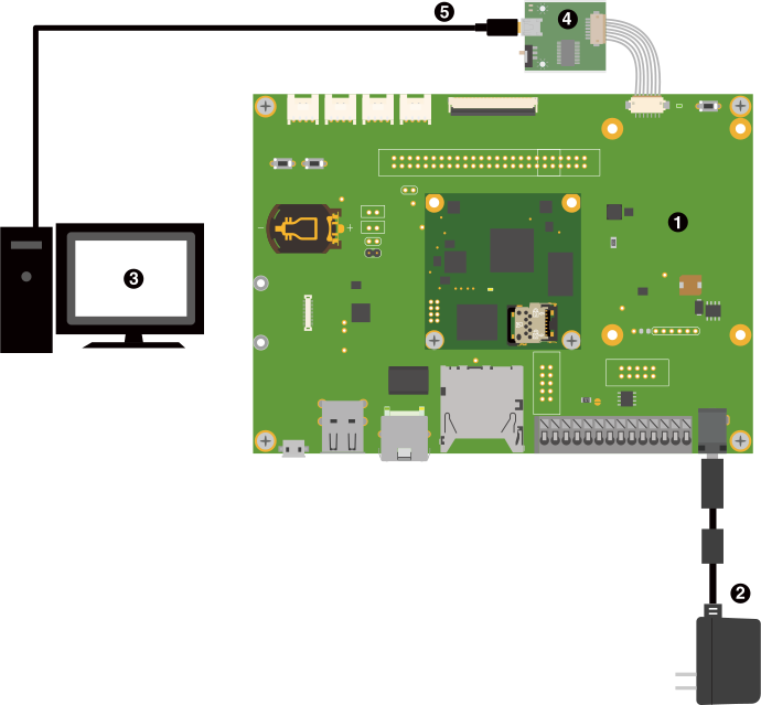

以下の手順に沿って、 図3.14「Armadillo-610を初期化する接続」 のとおりに接続します。
  2. JP1 をジャンパーソケットでショート(SDブートに設定)させ、microSDカードをCON1に挿入します。(方法は「microSDカードの挿抜方法」を参考にしてください)
  3. AC アダプタを接続して電源を投入すると、数秒経過後にLED5 が点灯・点滅します。
  4. 1分程度でeMMCのソフトウェアの初期化が完了し、電源が切れます(LED5 が消灯)。
  5. LED5 が消灯したら、AC アダプタを取り外し、続いて JP1 のジャンパーソケットとmicroSDカードを外してください。
images/a610-ext-board-connection-initialize.svg
図3.14 Armadillo-610を初期化する接続
Armadillo-610
ジャンパーソケット
LED5

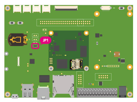

[ティップ]ジャンパの設定について
この手順ではジャンパの設定が必要になります。
images/a610-ext-board-jp.svg
図3.15 ジャンパピンの位置
ジャンパの設定は 図3.15「ジャンパピンの位置」 で行い、次のように「オープン」・「ショート」で設定を切り替えられます。
ジャンパの状態を変更することで、Armadillo-610 の動作を変更することができます。 ジャンパの機能については「JP1(起動デバイス設定ジャンパ)」を参照してください。

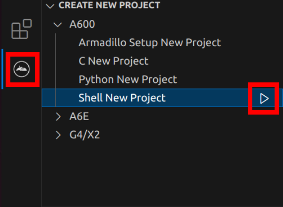

図3.28 プロジェクトを作成する

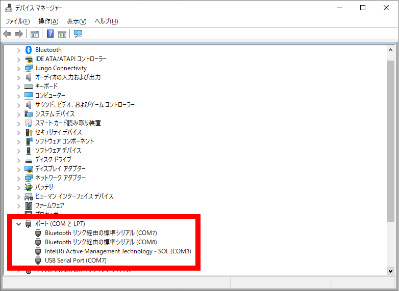

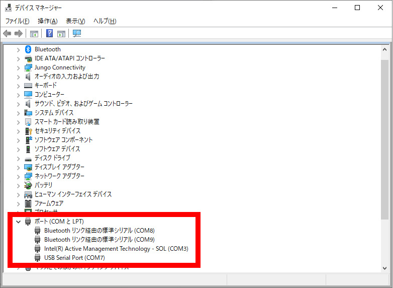

作業用PCがWindowsの場合、一部の BT デバイスドライバがUSBコンソールインターフェースと 同じポート番号のCOMを重複して取得し、USBコンソールインターフェースが利用できないことがあります。
images/windows-comport-1.png
図3.45 COM7が競合している状態
この場合は、デバイスマネージャーから BT のデバイスを選択して「ポートの設定→詳細設定」 からCOMの番号を変更するか、BT デバイスを無効にしてください。

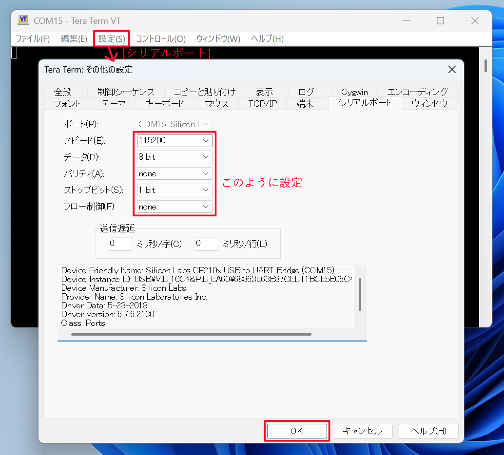

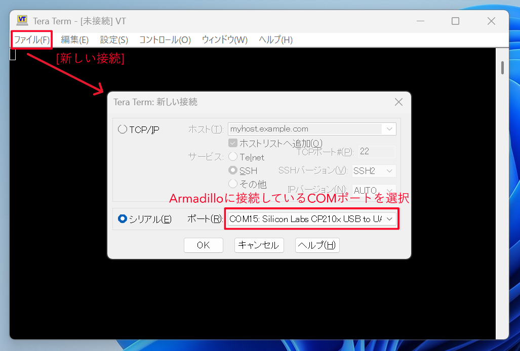

3.1.7.2. Tera Term の起動
    図3.47 Armadilloを接続しているCOMポートを指定
    図3.48 Armadilloを接続しているシリアルポートの設定
3.1.7.3. Armadillo の起動
電源を接続して Armadillo-610 を起動してください。 シリアルコンソールに以下のような起動ログが出力されます。

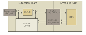

3.4.5.1. 電源
Armadillo-610 リファレンス回路で、5Vを3.7Vに降圧して Armadillo-610に供給する回路を確認することができます。 抵抗値で出力電圧を変更できるタイプのDC/DCコンバータを採用しておりますので、別の電圧値が必要な場合は、抵抗値を変更することで対応可能です。
images/block-power-ex.svg
図3.54 電源回路例

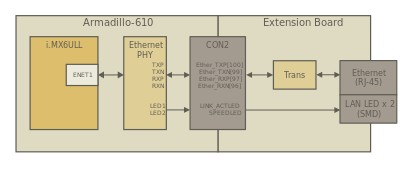

3.4.5.3. LAN(Ethernet)
回路の詳細はArmadillo-610 リファレンス回路で確認することが可能です。 また、Armadillo-610 拡張ボードで動作確認することも可能です。

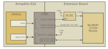

3.4.5.4. 無線LAN/BT
無線LAN/BTを拡張する場合、動作確認済みデバイスである、Ezurio製のSterling LWB5+がおすすめです。 Sterling LWB5+の無線LAN回路はUSBもしくはSDIO、BT回路はUSBもしくはUARTで接続することができます。
無線LAN、BT共にUSB接続した場合の回路の詳細をリファレンス回路で確認することが可能です。 また、姉妹製品であるArmadillo-640とArmadillo-600シリーズWLANオプションモジュールで 無線LAN/BTの動作を確認することも可能です。

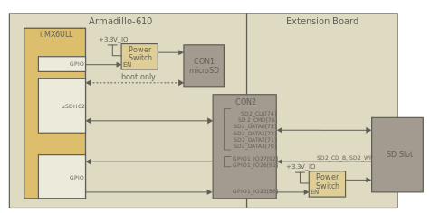

3.4.5.7. SD
images/block-sd.svg
図3.60 SD接続例

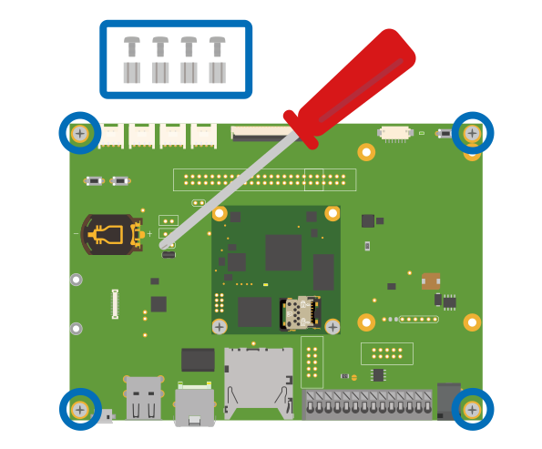

Armadillo-610側の最大部品高さ: 2mm

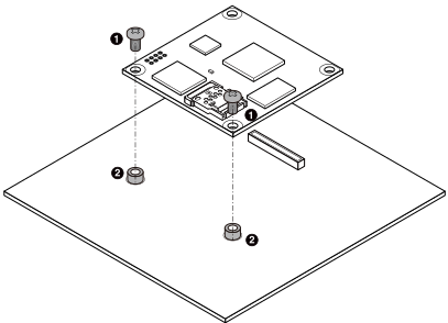

Armadillo-610の固定例は図3.66「Armadillo-610の固定例」のとおりです。
images/a610-assembly.svg
図3.66 Armadillo-610の固定例
なべ小ねじ(M3、L=5mm)

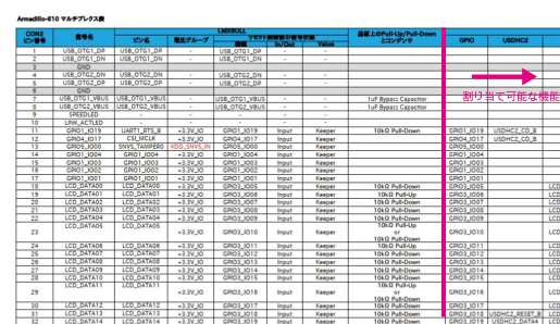

3.4.5.15. CON2(拡張インターフェース)の概要
表3.4 CON2 信号配列

3.4.5.16. LAN(Ethernet)
LANを1ポート拡張することが可能です。

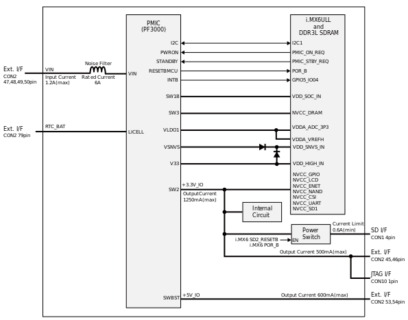

3.4.6.4. 電源回路の構成

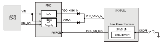

Armadillo-610の電源回路の構成は図3.67「電源回路の構成」のとおりです。
images/block-power.svg
図3.67 電源回路の構成
images/power-sequence.svg
図3.68 電源シーケンス [10]

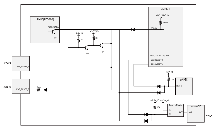

3.4.6.5. リセット回路の構成
リセット回路の構成は図3.69「リセット回路の構成」のとおりです。
images/block-reset.svg
図3.69 リセット回路の構成
図3.70 システムリセットする場合のLowレベル保持時間

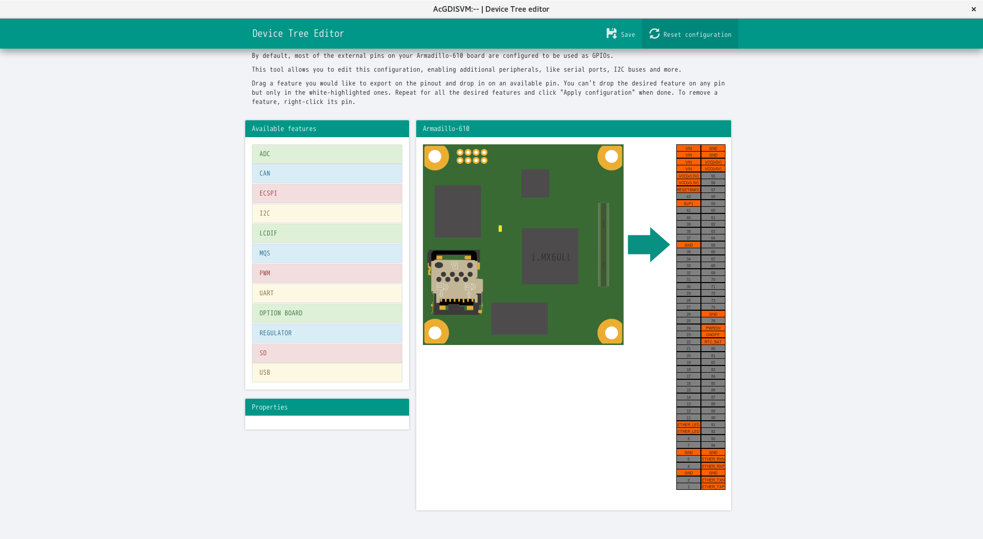

3.5.3. at-dtweb の起動

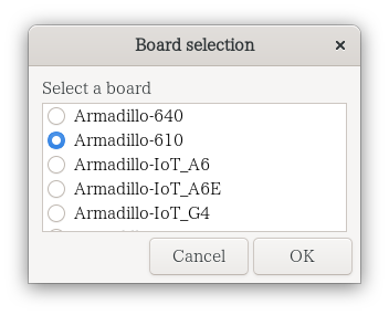

    図3.75 at-dtweb の起動開始
    図3.76 ボード選択画面
    図3.77 Linux カーネルディレクトリ選択画面
    図3.78 at-dtweb 起動画面

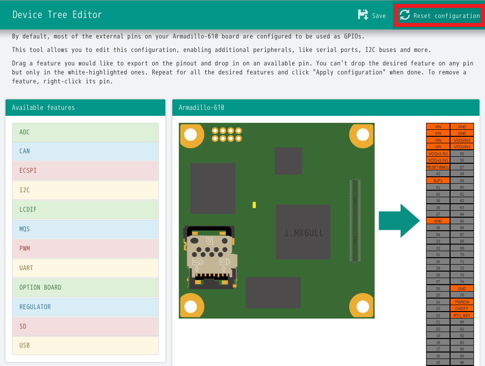

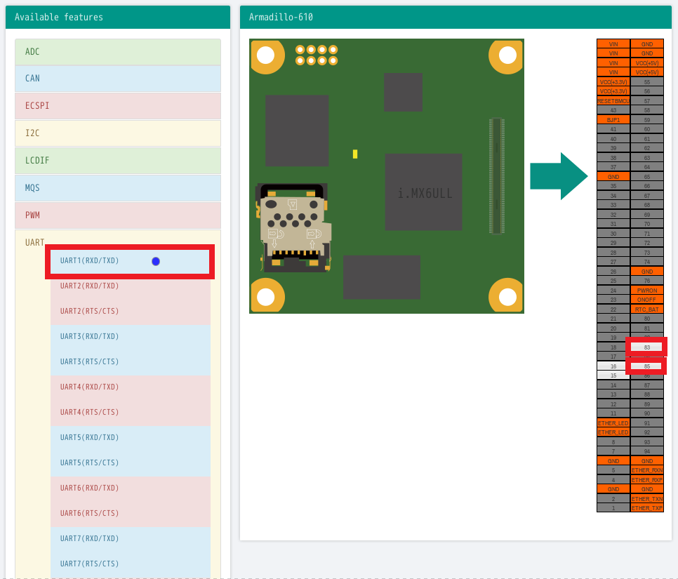

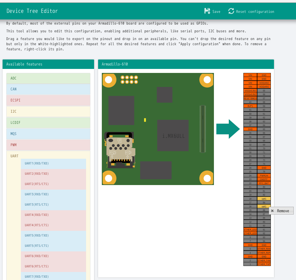

3.5.4.1. 機能の選択

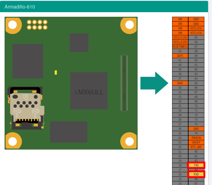

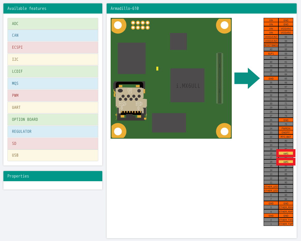

図3.79 UART1(RXD/TXD)のドラッグ
図3.80 CON2 83/85ピンへのドロップ
3.5.4.2. 信号名の確認
図3.81 信号名の確認

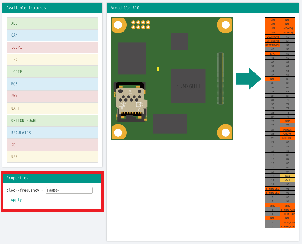

3.5.4.3. プロパティの設定
例としてCON2 88/89ピンのI2C4(SCL/SDA)のclock_frequencyプロパティを設定します。
図3.82 プロパティの設定
図3.83 プロパティの保存

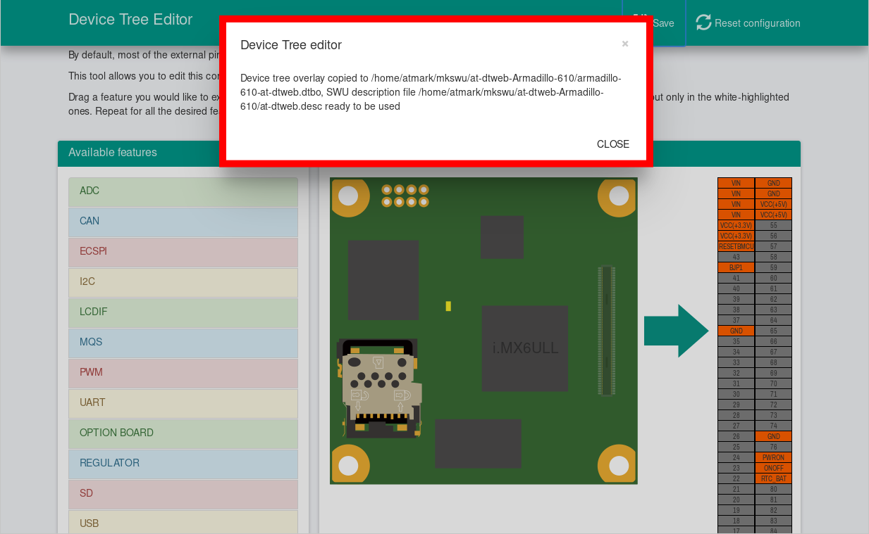

図3.87 dtbo/desc の生成完了
ビルドが完了するとホームディレクトリ下の mkswu/at-dtweb-Armadillo-610 ディレクトリに、DT overlay ファイル(dtboファイル)と desc ファイルが生成されます。 Armadillo-610 本体に書き込む場合は、mkswu コマンドで desc ファイルから SWU イメージを生成してアップデートしてください。
[ATDE ~]$ ls ~/mkswu/at-dtweb-Armadillo-610
armadillo-610-at-dtweb.dtbo  update_overlays.sh

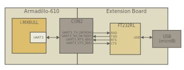

3.6.3. UART を使用する
Armadillo-610のシリアルは、i.MX6ULLのUART (Universal Asynchronous Receiver/Transmitter) を利用しています。
「UART」も合わせて参照してください。
Armadillo-610 開発セットの標準状態では、シリアルインターフェース(Armadillo-610 拡張ボード: CON3)が UART1 をコンソールとして利用しています。 また、Grove インターフェース(Armadillo-610 拡張ボード: CON7)にはUART5を利用しています。 詳細は、「CON3(シリアルインターフェース)」及び、「CON7、CON8、CON9、CON10(Groveインターフェース)」を参照してください。

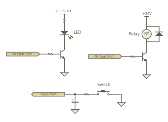

コンテナ内に入ってコマンドで GPIO を操作する例を図3.109「コンテナ内からコマンドで GPIO を操作する例」に示します。この例では DIDO インターフェース(Armadillo-610 拡張ボード: CON13B)の4ピン(GPIO1_IO20) を操作しています。
[container ~]# gpioget --numeric -c gpiochip0 20 1
1 2
[container ~]# gpioset -t0 -c gpiochip0 20=0 3
図3.109 コンテナ内からコマンドで GPIO を操作する例

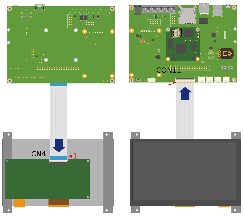

図3.120「LCDの接続方法」を参考にし、タッチパネルLCDのCN4の1ピンとArmadillo-610 拡張ボードのCON11の1ピンが対応するように、FFCを接続します。
images/lcd70-assembly.svg
図3.120 LCDの接続方法

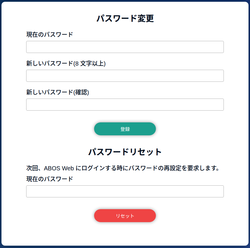

3.8.4. ABOS Web のパスワード変更
図3.147 ログイン画面
3.8.5. ABOS Web の設定操作

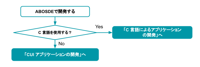

3.14.2. 参照する開発手順の章の選択
どのようなアプリケーションを開発するかによってABOSDEによる開発手順が異なります。図3.172「参照する開発手順の章を選択する流れ」を参考に、ご自身が開発するアプリケーションに適した章を参照してください。
図3.172 参照する開発手順の章を選択する流れ

3.15.2. ATDE 上でのセットアップ
3.15.2.1. プロジェクトの作成
図3.174 プロジェクトを作成する
図3.175 プロジェクト名を入力する
