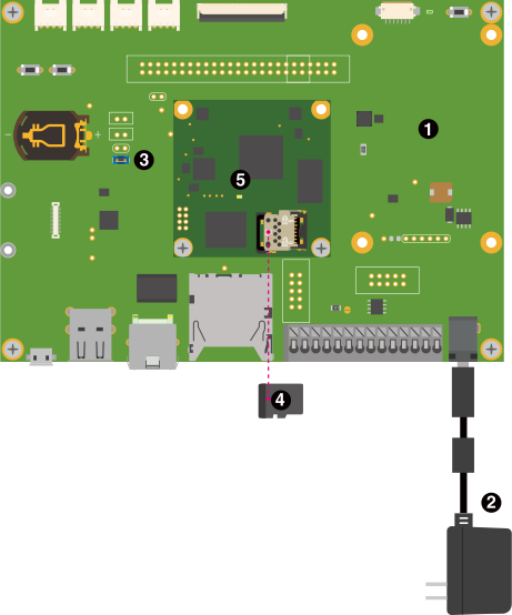

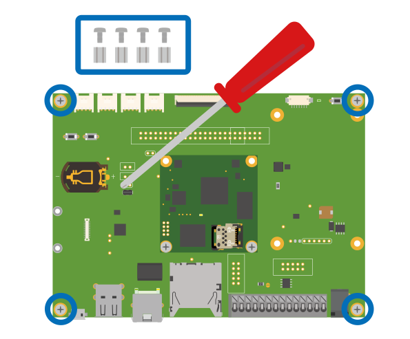

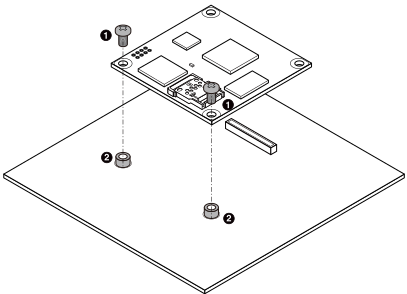

3.1.4.4. Armadillo-610 開発セットの組み立て
インストールディスクを使用する準備として、以下の手順を参照して Armadillo-610 拡張ボードに Armadillo-610 を組み付けてください。
[警告]コネクタ嵌合時の注意
コネクタの中心を合わせて嵌合してください。
images/con-in1.svg
images/con-in2.svg
images/con-in3.svg
images/a610dev-assembly.svg
図3.19 Armadillo-610 開発セットの組み立て
[警告]コネクタ抜去時の注意
コネクタは平行に抜去してください。
images/con-out1.svg
images/con-out2.svg
images/con-out3.svg
ACアダプタから電源を供給する際、DCプラグを Armadillo-610 拡張ボードのDCジャックに接続してから、ACプラグをコンセントに接続してください。 ACプラグをコンセントに接続してから Armadillo-610 拡張ボードのDCジャックに接続すると、突入電流により故障する可能性があります。
3.1.4.5. インストールディスクを使用する
以下の手順に沿って、 図3.20「Armadillo-610を初期化する接続」 のとおりに接続します。
  2. JP1 をジャンパーソケットでショート(SDブートに設定)させ、microSDカードをCON1に挿入します。(方法は「microSDカードの挿抜方法」を参考にしてください)
  3. AC アダプタを接続して電源を投入すると、数秒経過後にLED5 が点灯・点滅します。
  4. 1分程度でeMMCのソフトウェアの初期化が完了し、電源が切れます(LED5 が消灯)。
  5. LED5 が消灯したら、AC アダプタを取り外し、続いて JP1 のジャンパーソケットとmicroSDカードを外してください。

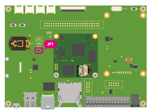

[ティップ]ジャンパの設定について
この手順ではジャンパの設定が必要になります。
images/a610-ext-board-jp.svg
図3.21 ジャンパピンの位置
ジャンパの設定は 図3.21「ジャンパピンの位置」 で行い、次のように「オープン」・「ショート」で設定を切り替えられます。
ジャンパの状態を変更することで、Armadillo-610 の動作を変更することができます。 ジャンパの機能については「JP1(起動デバイス設定ジャンパ)」を参照してください。

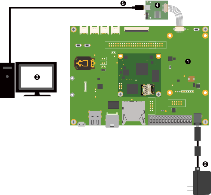

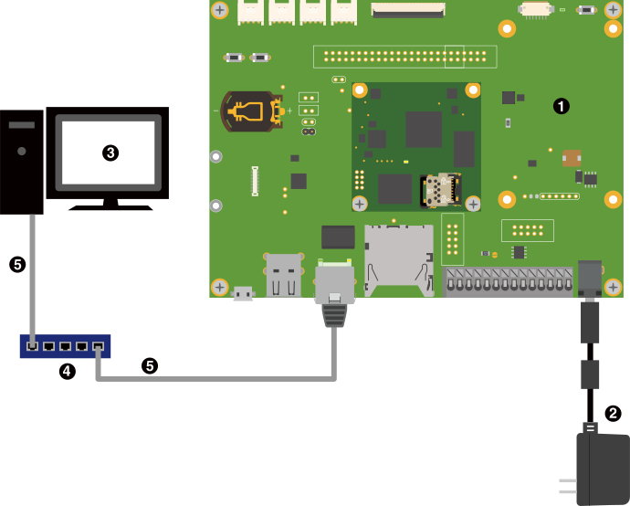

まず、 図3.24「ABOSにアクセスするための接続」 のとおりに Armadillo に配線を行い、電源を入れてください。
images/a610-ext-board-connection-network.svg
図3.24 ABOSにアクセスするための接続
Armadillo-610
1分ほど待機して、ABOSDE でローカルネットワーク上の Armadillo をスキャンします。 図3.25「ABOSDE で ローカルネットワーク上の Armadillo をスキャンする」 の赤枠で囲われているボタンをクリックしてください。

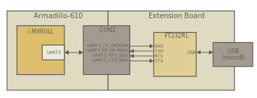

Armadillo-610のシリアルコンソールを使用するために、 図3.50「シリアルコンソールを使用する配線例」 のとおりに配線を行ってください。 この配線図はArmadillo-610のシリアルコンソールを使用するための最低限の配線ですので、これに加えて他のインターフェースを接続しても問題ありません。

図3.50 シリアルコンソールを使用する配線例
Armadillo-610
USB シリアル変換アダプタ
USB2.0 ケーブル(A-miniB)

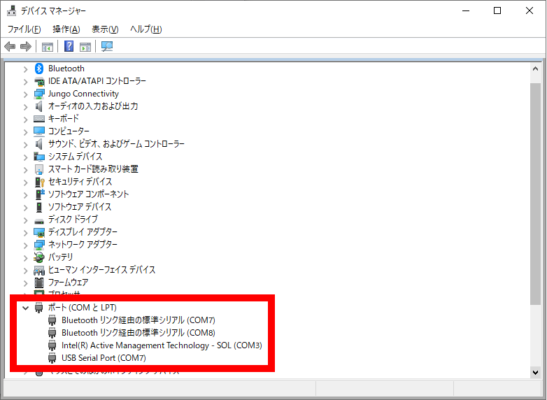

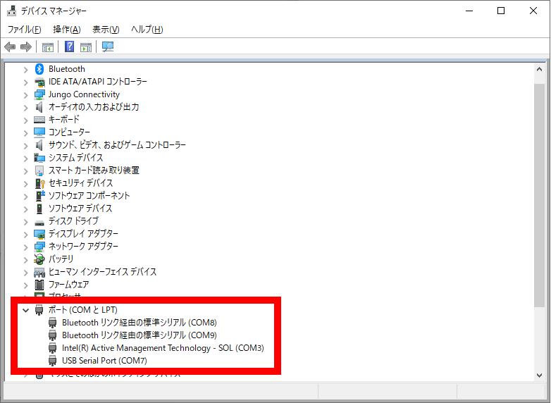

images/windows-comport-1.png
図3.51 COM7が競合している状態
images/windows-comport-2.png
図3.52 Bluetoothに割当のCOMを変更した状態

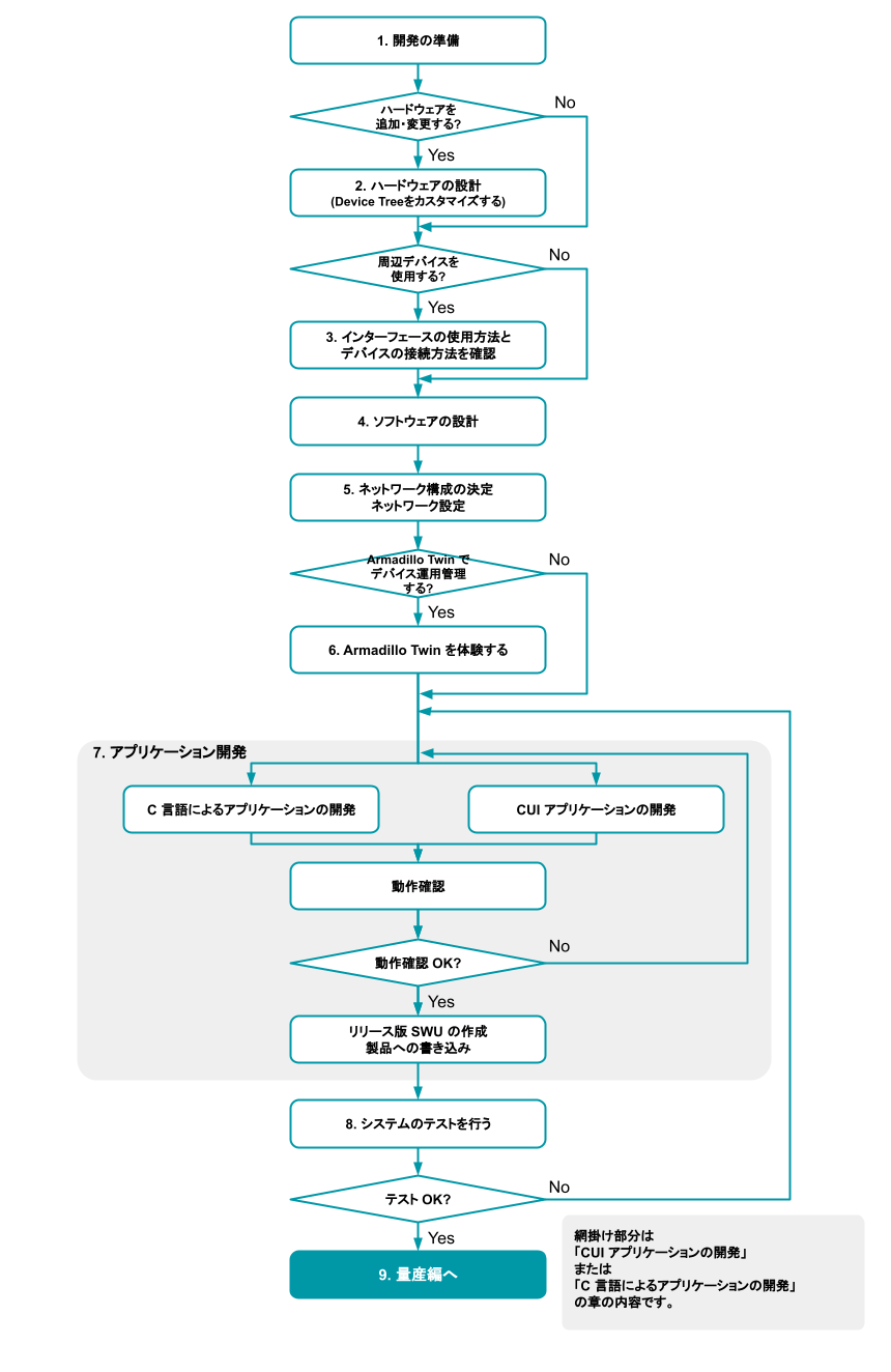

基本的な Armadillo-610 でのアプリケーション開発の流れを図3.55「アプリケーション開発の流れ」に示します。
本章では、図3.55「アプリケーション開発の流れ」に示す開発時の流れに沿って手順を紹介していきます。
図3.55 アプリケーション開発の流れ

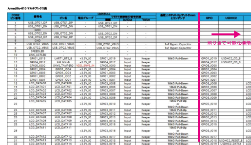

images/a610-multi-ex.svg
図3.59 Armadillo-610のマルチプレクス表
本書には各機能の概要しか記載していませんので、詳細な仕様が必要な場合は、NXP Semiconductorsのホームページからダウンロード可能な、『i.MX 6ULL Applications Processor Reference Manual』、『i.MX 6ULL Applications Processors for Industrial Products』をご確認ください。Armadillo-610固有の情報を除いて、回路設計に必要な情報はこれらのマニュアルに、すべて記載されています。 検索しやすいように、マルチプレクス表や「CON2(拡張インターフェース)の概要」にi.MX6ULLのピン名やコントローラー名を記載しておりますので、是非ご活用ください。

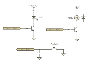

  • 絶縁デジタル入出力

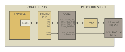

3.4.5.3. LAN(Ethernet)
回路の詳細はArmadillo-610 リファレンス回路で確認することが可能です。 また、Armadillo-610 拡張ボードで動作確認することも可能です。
images/block-lan.svg
図3.62 LAN(Ethernet)接続例

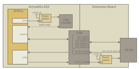

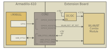

3.4.5.4. 無線LAN/BT
無線LAN/BTを拡張する場合、動作確認済みデバイスである、Ezurio製のSterling LWB5+がおすすめです。 Sterling LWB5+の無線LAN回路はUSBもしくはSDIO、BT回路はUSBもしくはUARTで接続することができます。
無線LAN、BT共にUSB接続した場合の回路の詳細をリファレンス回路で確認することが可能です。 また、姉妹製品であるArmadillo-640とArmadillo-600シリーズWLANオプションモジュールで 無線LAN/BTの動作を確認することも可能です。
images/block-wlanbt.svg
図3.63 WLAN/BT接続例

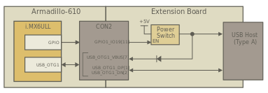

3.4.5.5. USB
USB Hostを拡張する場合は、USBデバイスへ供給する電源制御のためのパワースイッチを搭載してください。 パワースイッチのイネーブルピン制御のためのGPIOは電源投入時、プルアップされていないものを選定してください。
USB_OTGx_VBUSピンを使用しないデバイスを搭載する場合でも、 デバイス検出のためにUSB_OTGx_VBUSピンへ電圧を印加する必要があります。

3.4.5.7. SD
images/block-sd.svg
図3.66 SD接続例
3.4.5.8. スイッチ、LED、リレー
images/sch-gpio.svg
図3.67 スイッチ、LED、リレー接続例

Armadillo-610の固定例は図3.72「Armadillo-610の固定例」のとおりです。
images/a610-assembly.svg
図3.72 Armadillo-610の固定例
なべ小ねじ(M3、L=5mm)
3.4.5.15. CON2(拡張インターフェース)の概要
表3.5 CON2 信号配列

3.4.5.16. LAN(Ethernet)
LANを1ポート拡張することが可能です。

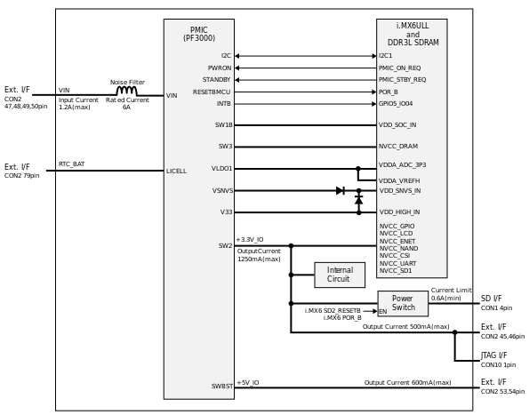

3.4.6.4. 電源回路の構成

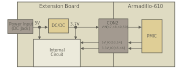

Armadillo-610の電源回路の構成は図3.73「電源回路の構成」のとおりです。
images/block-power.svg
図3.73 電源回路の構成
images/power-sequence.svg
図3.74 電源シーケンス [10]

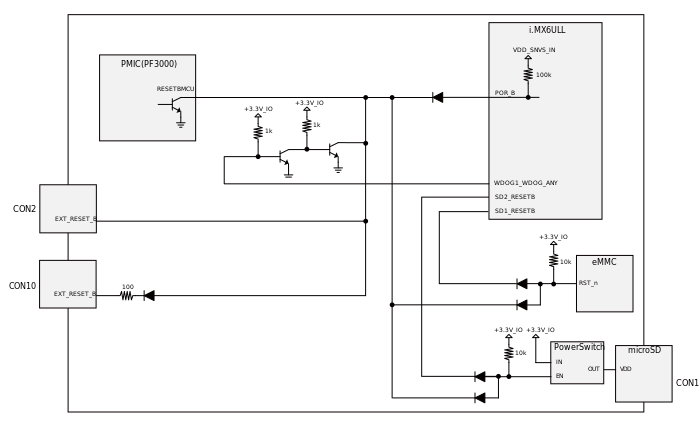

3.4.6.5. リセット回路の構成
リセット回路の構成は図3.75「リセット回路の構成」のとおりです。
images/block-reset.svg
図3.75 リセット回路の構成
図3.76 システムリセットする場合のLowレベル保持時間

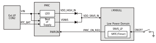

  • PWRONピンからの電源制御

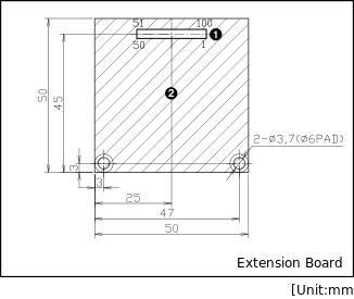

3.4.7. 形状図
3.4.7.1. 基板形状図
images/a610-hole-dimension.svg
図3.78 基板形状および固定穴寸法
images/a610-parts-dimension.svg
図3.79 コネクタ中心寸法
images/a610-stacking-height.svg
図3.80 Armadillo-610のスタッキング高さ
DXF形式の基板形状図を、購入者向けの限定データとして 「アットマークテクノ Armadilloサイト」からダウンロード可能です。

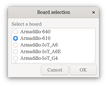

    図3.81 at-dtweb の起動開始
    図3.82 ボード選択画面
    図3.83 Linux カーネルディレクトリ選択画面
    図3.84 at-dtweb 起動画面

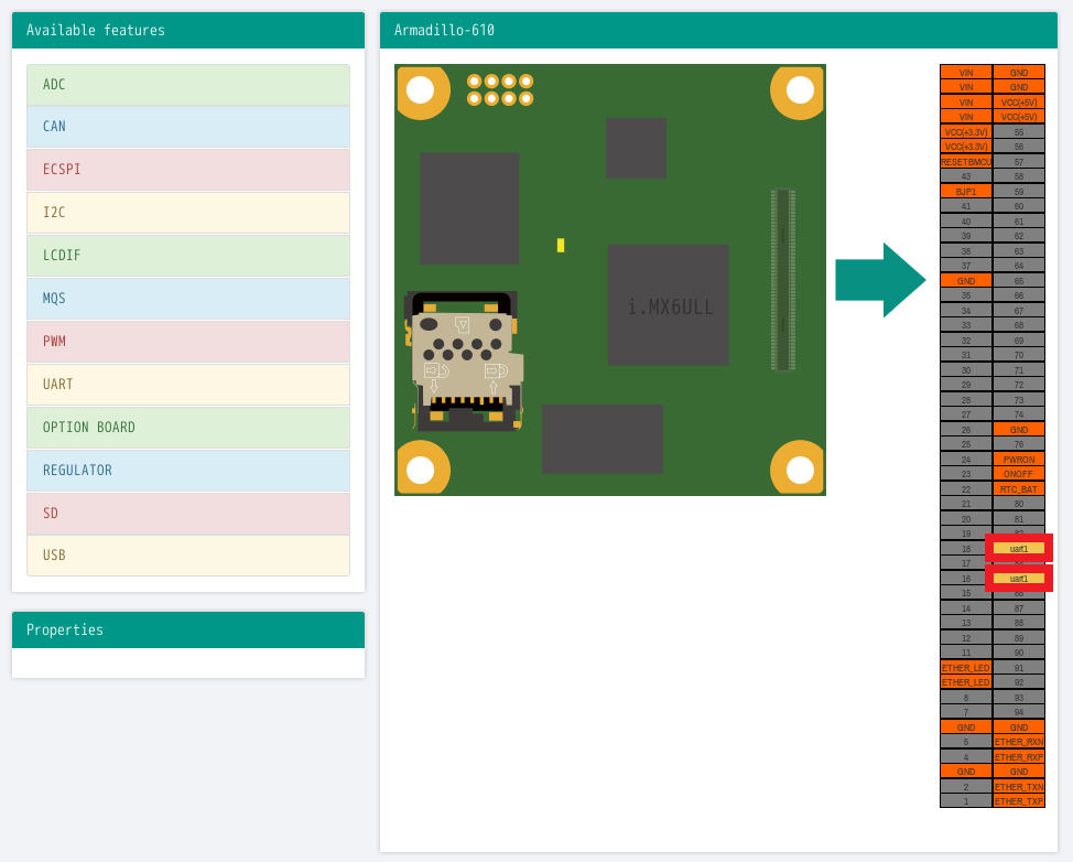

3.5.4. Device Tree をカスタマイズ

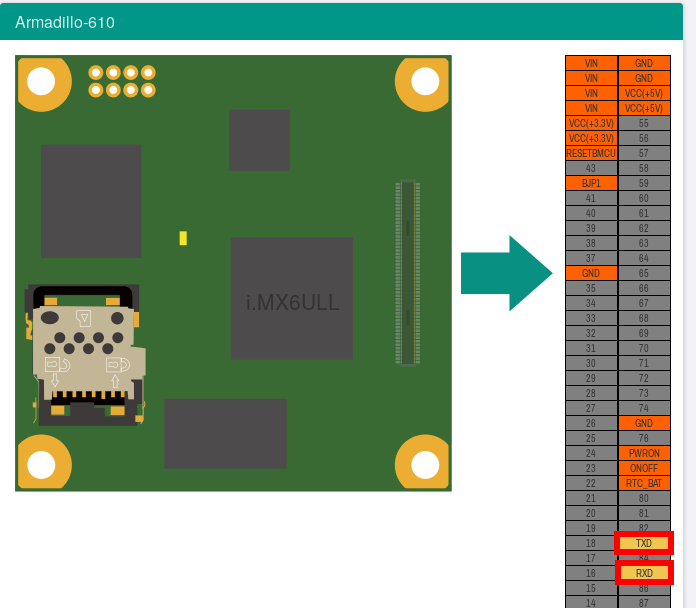

3.5.4.1. 機能の選択
図3.85 UART1(RXD/TXD)のドラッグ
図3.86 CON2 83/85ピンへのドロップ
3.5.4.2. 信号名の確認
図3.87 信号名の確認

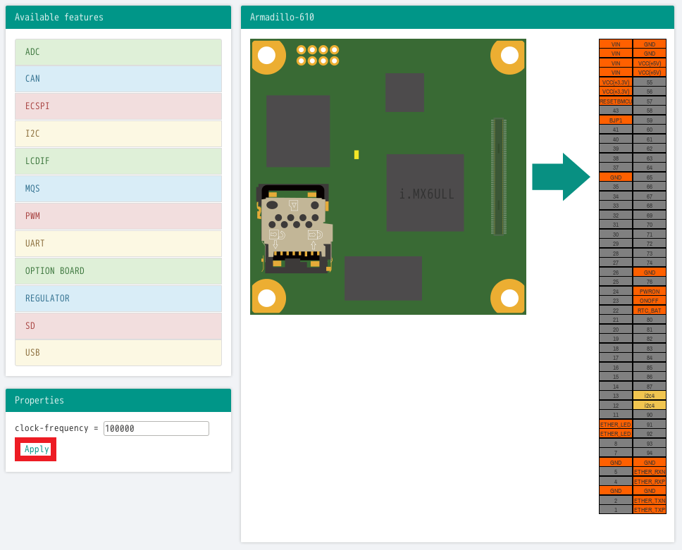

3.5.4.3. プロパティの設定

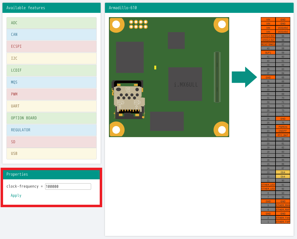

例としてCON2 88/89ピンのI2C4(SCL/SDA)のclock_frequencyプロパティを設定します。
図3.88 プロパティの設定
図3.89 プロパティの保存

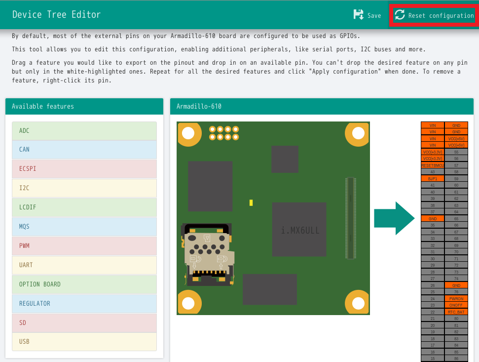

図3.90 全ての機能の削除

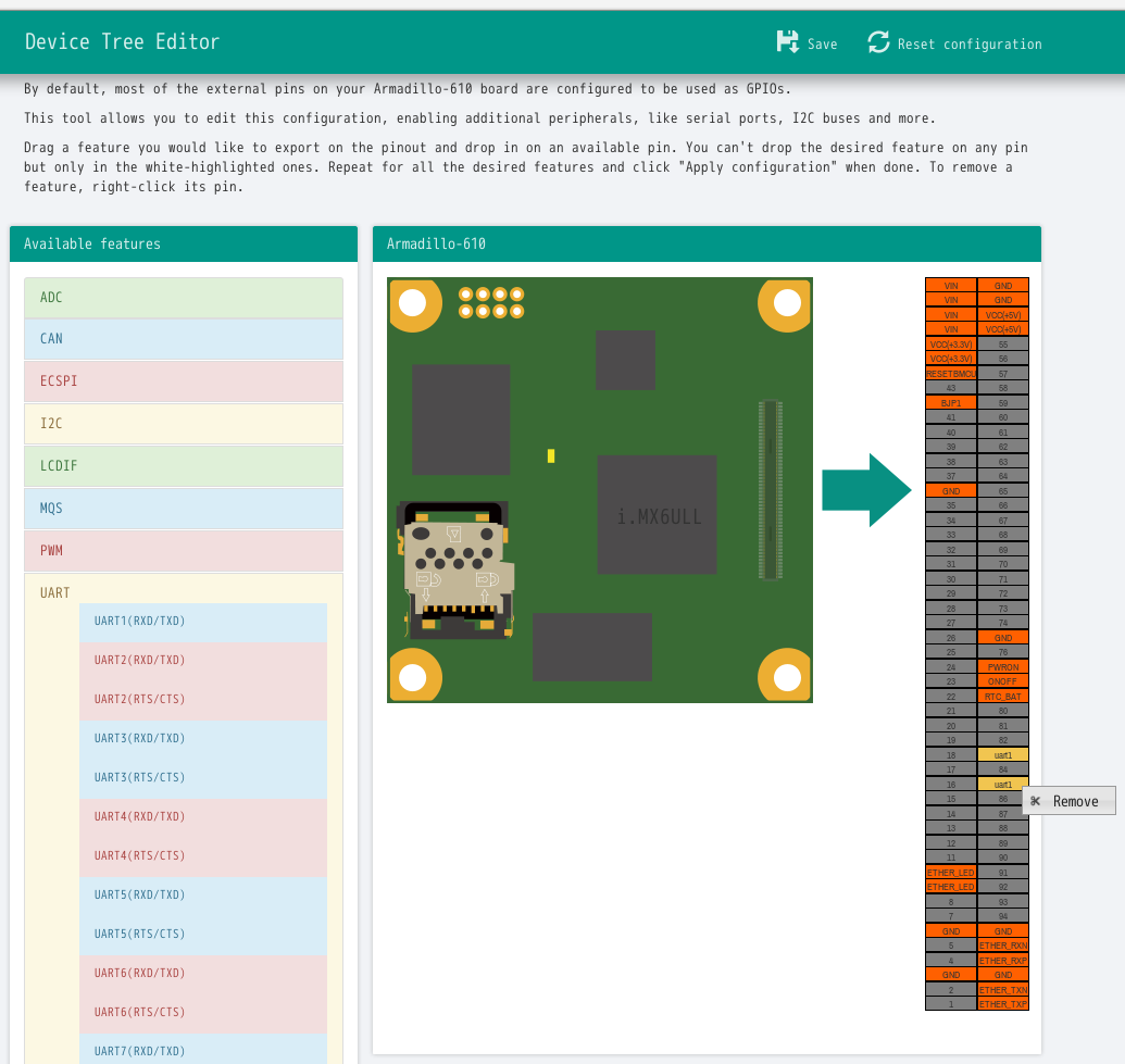

図3.91 UART1(RXD/TXD)の削除

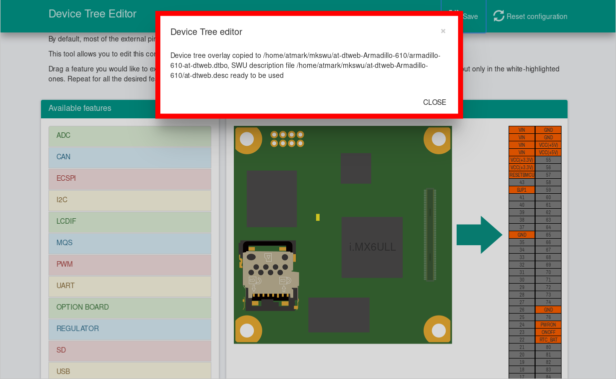

3.5.4.5. Device Tree のファイルの生成
図3.92 DTS/DTB の生成
図3.93 dtbo/desc の生成完了
ビルドが完了するとホームディレクトリ下の mkswu/at-dtweb-Armadillo-610 ディレクトリに、DT overlay ファイル(dtboファイル)と desc ファイルが生成されます。 Armadillo-610 本体に書き込む場合は、mkswu コマンドで desc ファイルから SWU イメージを生成してアップデートしてください。
[ATDE ~]$ ls ~/mkswu/at-dtweb-Armadillo-610
armadillo-610-at-dtweb.dtbo  update_overlays.sh

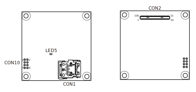

図3.95「Armadillo-610のインターフェース」にArmadillo-610の各インターフェースの位置を、表3.11「Armadillo-610 インターフェース一覧 」に各インターフェースの概要を示します。
図3.95 Armadillo-610のインターフェース
表3.11 Armadillo-610 インターフェース一覧 [12]
DF40C-100DP-0.4V(51)
A3B-08PA-2DSA(51)
LED5
ユーザー LED(黄)
SML-310YTT86
[12] 部品の実装、未実装を問わず、搭載可能な部品型番を記載しています。
表3.11「Armadillo-610 インターフェース一覧 」には搭載可能な代表型番を記載しており、 実際に搭載されている部品型番と違う場合があります。 お手元の製品に搭載されている部品型番や部品の実装、未実装の情報については、 「アットマークテクノ Armadilloサイト」からダウンロードできる 納入仕様書および変更履歴表にてご確認ください。

UART3
/dev/ttymxc2
UART5
/dev/ttymxc4
add_devices /dev/ttymxc2
図3.102 シリアルインターフェースを扱うためのコンテナ作成例
図3.103 setserial コマンドによるシリアルインターフェイス設定の確認例

at-dtweb を利用すると、表3.13「Armadillo-610 拡張ボード: CON13B ピン番号とGPIO番号の対応」以外のピンも GPIO として利用することができるようになります。at-dtweb の利用方法については「Device Treeをカスタマイズする」を参照してください。
拡張インターフェース(Armadillo-610: CON2)のピン番号とGPIO番号の対応を次に示します。
表3.14 Armadillo-610: CON2 ピン番号とGPIO番号の対応
ピン番号 GPIO番号
GPIO1_IO19
GPIO4_IO17
GPIO1_IO04

図3.127 フレキシブルフラットケーブルの形状

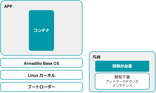

Armadillo-610 を用いた製品のソフトウェア設計は、一般的な組み込み開発と基本的には変わりません。 しかし、 Armadillo Base OS という独自OSを搭載しているため、ソフトウェアの設計には特有のポイントがいくつかあります。 本章では、それらの設計時に考慮すべき Armadillo Base OS 特有のポイントについて紹介していきます。
図3.140「開発者が開発するもの、開発しなくていいもの」は、 Armadillo Base OS 搭載製品において、開発者が開発するものと開発しなくていいものをまとめた図です。
図3.140 開発者が開発するもの、開発しなくていいもの

3.14.2. 参照する開発手順の章の選択
どのようなアプリケーションを開発するかによってABOSDEによる開発手順が異なります。図3.178「参照する開発手順の章を選択する流れ」を参考に、ご自身が開発するアプリケーションに適した章を参照してください。
図3.178 参照する開発手順の章を選択する流れ
