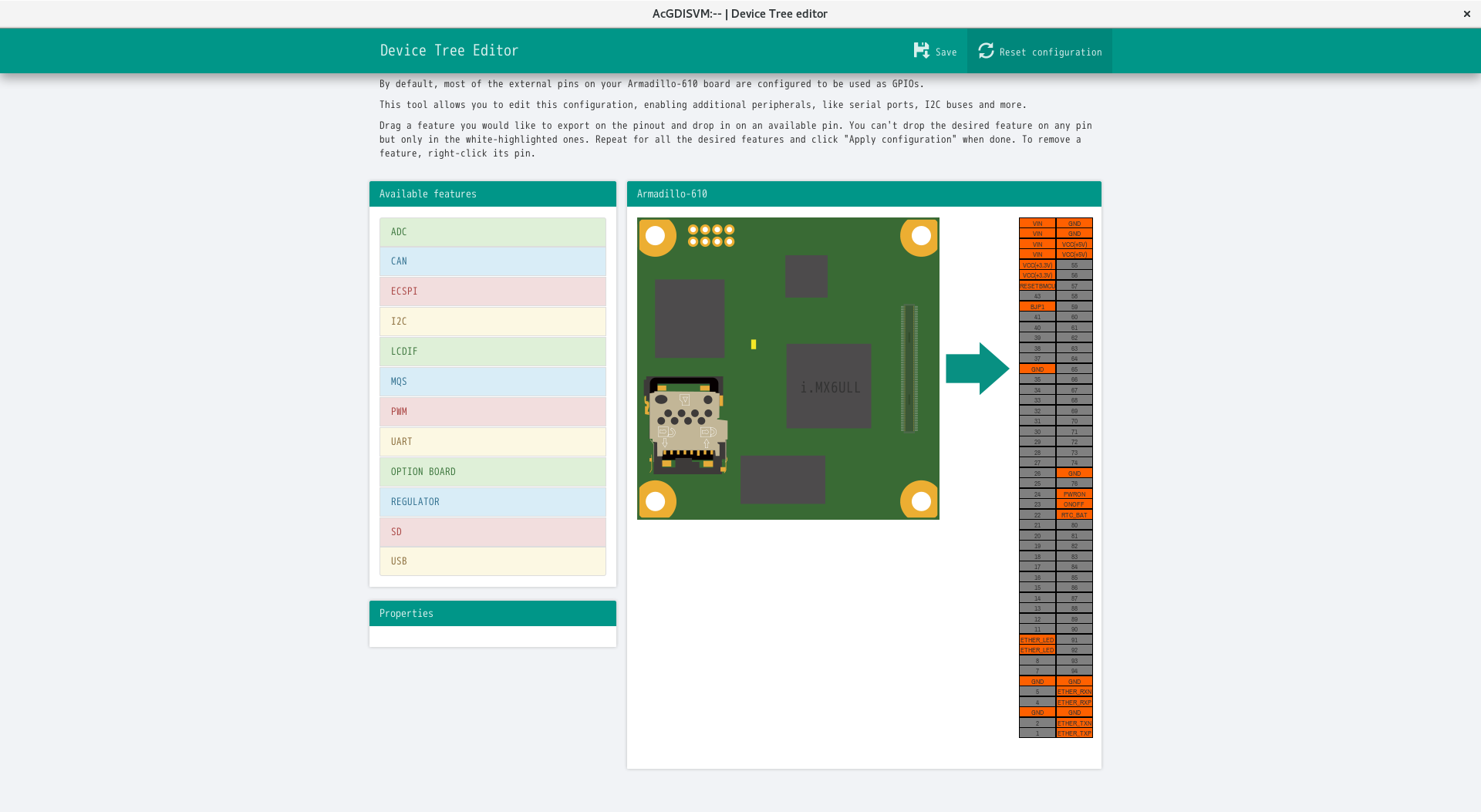

3.5. Device Treeをカスタマイズする
3.5.1. Linux カーネルソースコードの取得
3.5.2. at-dtweb のインストール
3.5.3. at-dtweb の起動
3.5.4. Device Tree をカスタマイズ
3.5.5. DT overlay によるカスタマイズ

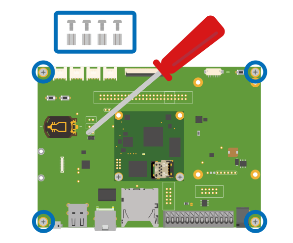

3.1.4.4. Armadillo-610 開発セットの組み立て

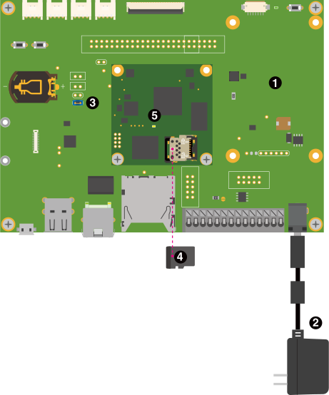

インストールディスクを使用する準備として、以下の手順を参照して Armadillo-610 拡張ボードに Armadillo-610 を組み付けてください。
[警告]コネクタ嵌合時の注意
コネクタの中心を合わせて嵌合してください。
images/con-in1.svg
images/con-in2.svg
images/con-in3.svg
images/a610dev-assembly.svg
図3.19 Armadillo-610 開発セットの組み立て
[警告]コネクタ抜去時の注意
コネクタは平行に抜去してください。
images/con-out1.svg
images/con-out2.svg
images/con-out3.svg
ACアダプタから電源を供給する際、DCプラグを Armadillo-610 拡張ボードのDCジャックに接続してから、ACプラグをコンセントに接続してください。 ACプラグをコンセントに接続してから Armadillo-610 拡張ボードのDCジャックに接続すると、突入電流により故障する可能性があります。

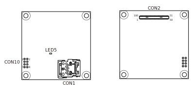

以下の手順に沿って、 図3.20「Armadillo-610を初期化する接続」 のとおりに接続します。
  2. JP1 をジャンパーソケットでショート(SDブートに設定)させ、microSDカードをCON1に挿入します。(方法は「microSDカードの挿抜方法」を参考にしてください)
  3. AC アダプタを接続して電源を投入すると、数秒経過後にLED5 が点灯します。
  4. 1分程度でeMMCのソフトウェアの初期化が完了し、電源が切れます(LED5 が消灯)。
  5. LED5 が消灯したら、AC アダプタを取り外し、続いて JP1 のジャンパーソケットとmicroSDカードを外してください。
images/a610-ext-board-connection-initialize.svg
図3.20 Armadillo-610を初期化する接続

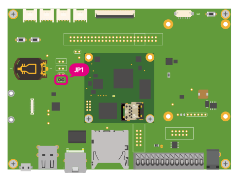

[ティップ]ジャンパの設定について
この手順ではジャンパの設定が必要になります。
images/a610-ext-board-jp.svg
図3.21 ジャンパピンの位置
ジャンパの設定は 図3.21「ジャンパピンの位置」 で行い、次のように「オープン」・「ショート」で設定を切り替えられます。
ジャンパの状態を変更することで、Armadillo-610 の動作を変更することができます。 ジャンパの機能については「JP1(起動デバイス設定ジャンパ)」を参照してください。

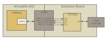

Armadillo-610のシリアルコンソールを使用するために、 図3.50「シリアルコンソールを使用する配線例」 のとおりに配線を行ってください。 この配線図はArmadillo-610のシリアルコンソールを使用するための最低限の配線ですので、これに加えて他のインターフェースを接続しても問題ありません。
[ティップ]スライドスイッチの設定について
図3.48 スライドスイッチの設定
USBシリアル変換アダプタが未接続の場合はオートブートモードとなり、Linuxが起動します。 また、ユーザースイッチ(Armadillo-610 拡張ボード: SW1)によっても起動モードが変わります。
図3.49 USBシリアル変換アダプタの挿抜角度
images/a610-ext-board-connection-serial.svg
図3.50 シリアルコンソールを使用する配線例

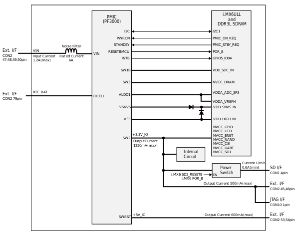

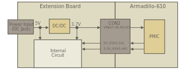

3.4.5.1. 電源
Armadillo-610 リファレンス回路で、5Vを3.7Vに降圧して Armadillo-610に供給する回路を確認することができます。 抵抗値で出力電圧を変更できるタイプのDC/DCコンバータを採用しておりますので、別の電圧値が必要な場合は、抵抗値を変更することで対応可能です。
images/block-power-ex.svg
図3.60 電源回路例

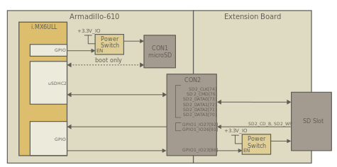

3.4.5.2. 起動デバイスの設定
  • オンボードeMMC
どちらのデバイスから起動するかは、eFUSEもしくは拡張インターフェース(Armadillo-610: CON2)のBJP1ピンで設定します。eFUSEで設定する方法については、「eFuse を変更する」をご確認ください。 BJP1ピンの状態は、Armadillo-610の電源(VIN)投入時に読み出され、起動デバイスが選択されます。
表3.4 BJP1の状態と起動デバイス
BJP1 起動デバイス
images/sch-jp.svg
図3.61 起動設定ジャンパー例
起動デバイスをmicroSDカードに設定した場合でも、 microSDスロットにmicroSDカードが挿さっていなかった場合は、 eMMCから起動します。 [9]
eFUSEを設定した場合、BJP1の設定は無視されます。

3.4.5.6. シリアル(UART)
images/block-uart.svg
図3.65 シリアル(UART)接続例
デバッグやメンテナンス用途であれば、拡張ボード上にレベル変換ICを搭載せずに、 外付けのレベル変換アダプタを使用するのもおすすめです。 レベル変換アダプタは、弊社からもオプション品として購入することが可能です。
3.4.5.7. SD
images/block-sd.svg
図3.66 SD接続例

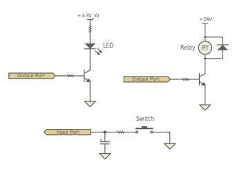

3.4.5.8. スイッチ、LED、リレー
images/sch-gpio.svg
図3.67 スイッチ、LED、リレー接続例

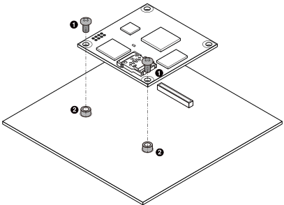

Armadillo-610の固定例は図3.72「Armadillo-610の固定例」のとおりです。
images/a610-assembly.svg
図3.72 Armadillo-610の固定例
なべ小ねじ(M3、L=5mm)

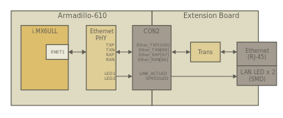

3.4.5.16. LAN(Ethernet)
LANを1ポート拡張することが可能です。

3.4.6.4. 電源回路の構成
Armadillo-610の電源回路の構成は図3.73「電源回路の構成」のとおりです。
images/block-power.svg
図3.73 電源回路の構成
images/power-sequence.svg
図3.74 電源シーケンス [10]

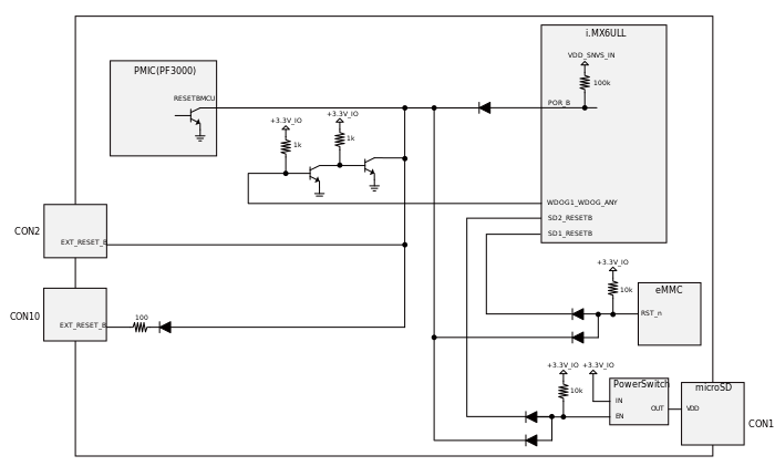

3.4.6.5. リセット回路の構成
リセット回路の構成は図3.75「リセット回路の構成」のとおりです。
images/block-reset.svg
図3.75 リセット回路の構成
図3.76 システムリセットする場合のLowレベル保持時間

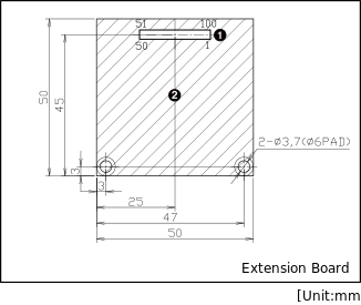

3.4.7. 形状図
3.4.7.1. 基板形状図
images/a610-hole-dimension.svg
図3.78 基板形状および固定穴寸法
images/a610-parts-dimension.svg
図3.79 コネクタ中心寸法
images/a610-stacking-height.svg

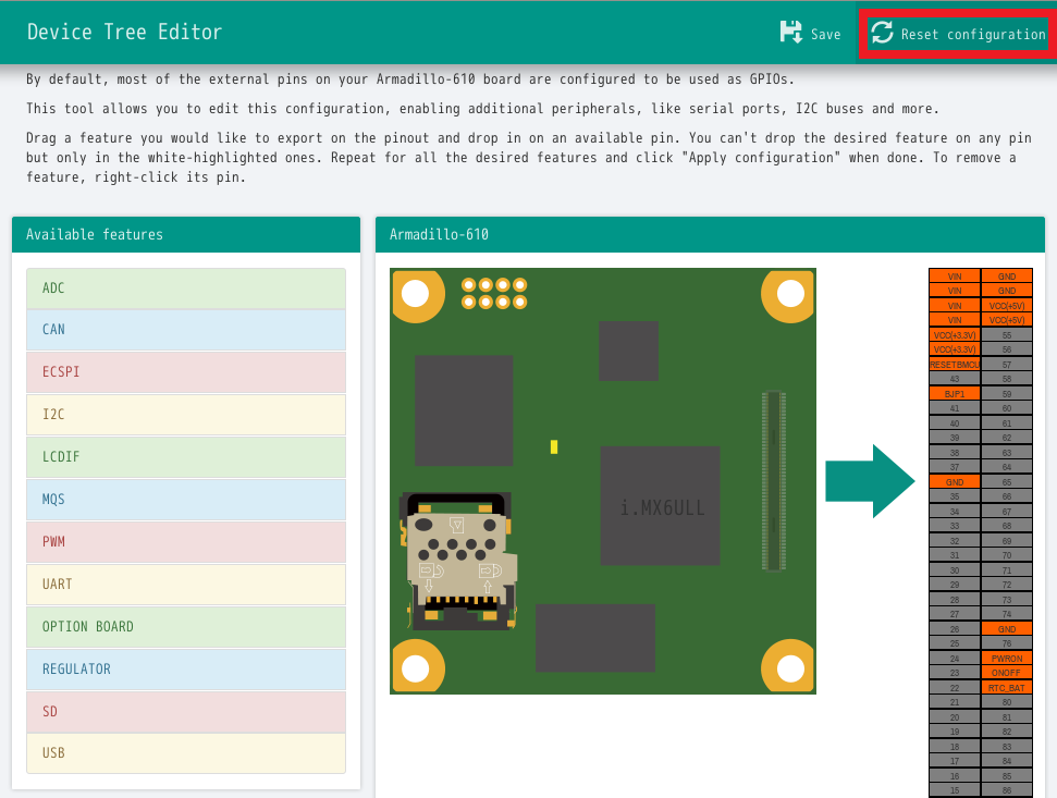

at-dtweb を利用して Device Tree をカスタマイズする方法を説明します。at-dtweb では、 Web ブラウザ上のマウス操作で dtbo ファイルおよび desc ファイルを生成することができます。 カスタマイズの対象は拡張インターフェース(Armadillo-610: CON2)です。

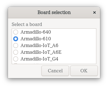

3.5.3. at-dtweb の起動
    図3.81 at-dtweb の起動開始
    図3.82 ボード選択画面

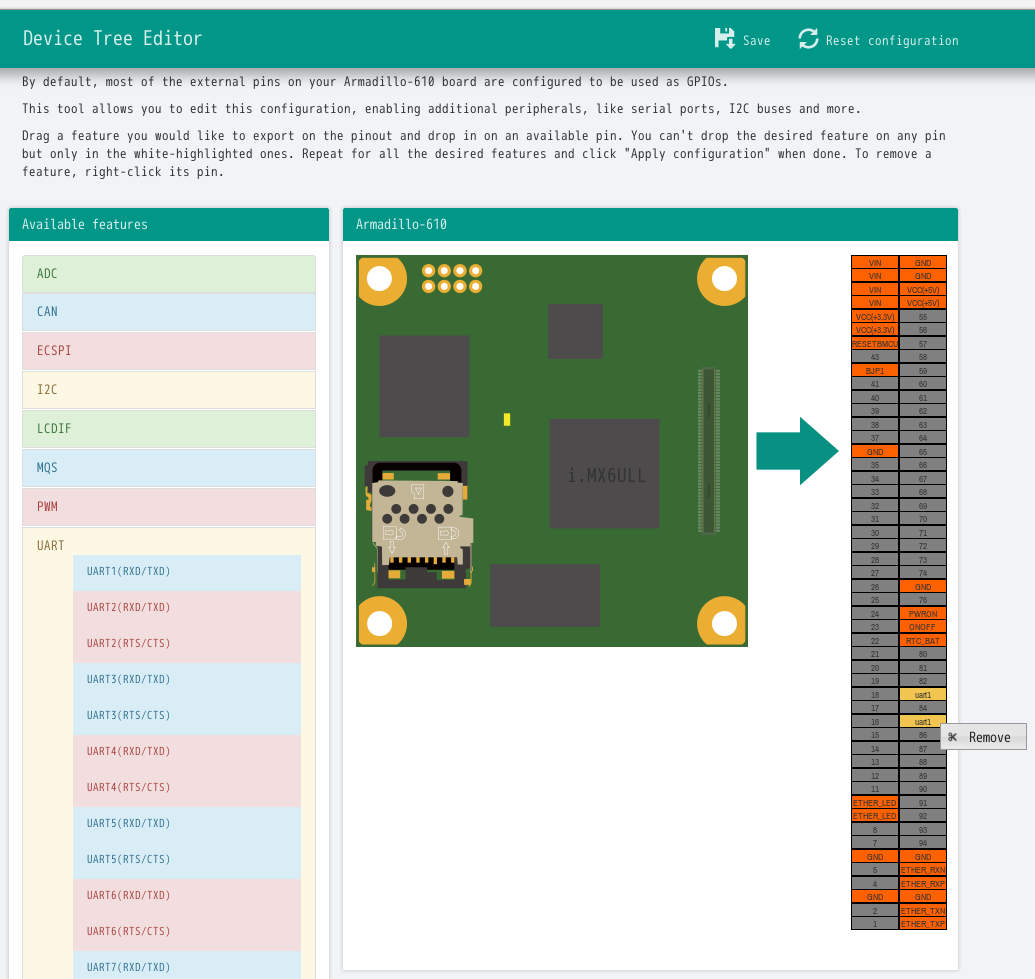

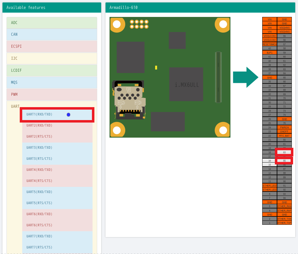

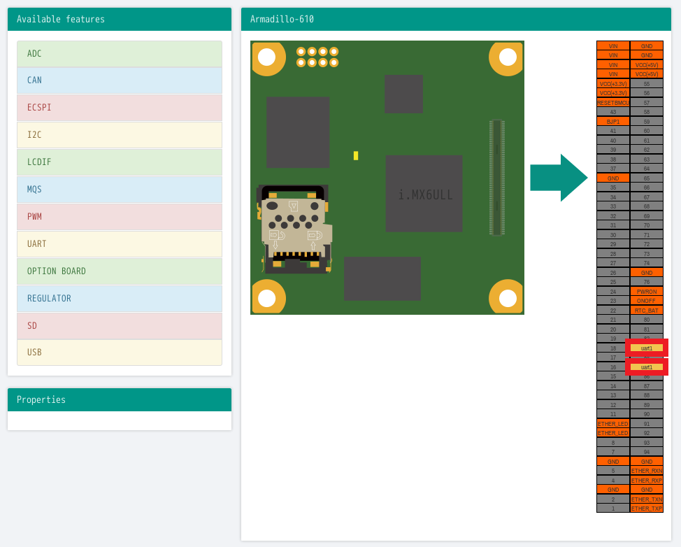

3.5.4.1. 機能の選択
図3.85 UART1(RXD/TXD)のドラッグ
図3.86 CON2 83/85ピンへのドロップ

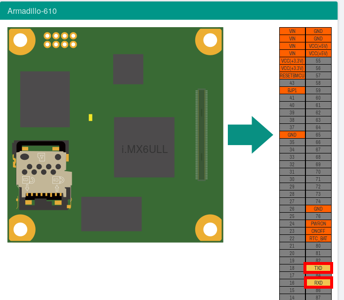

3.5.4.2. 信号名の確認
図3.87 信号名の確認

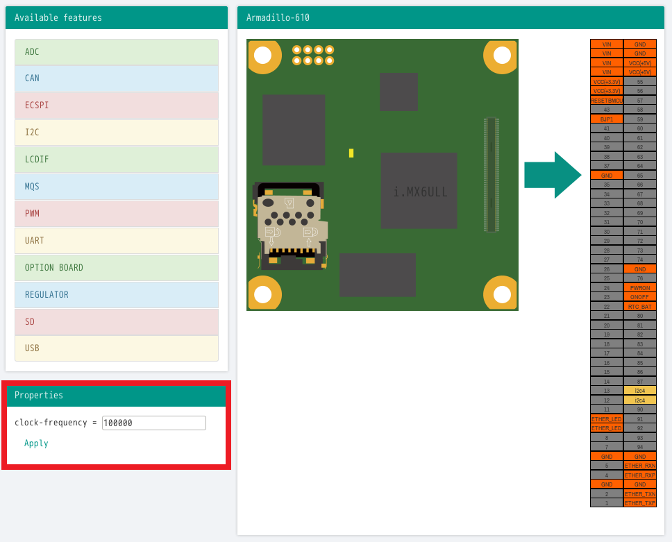

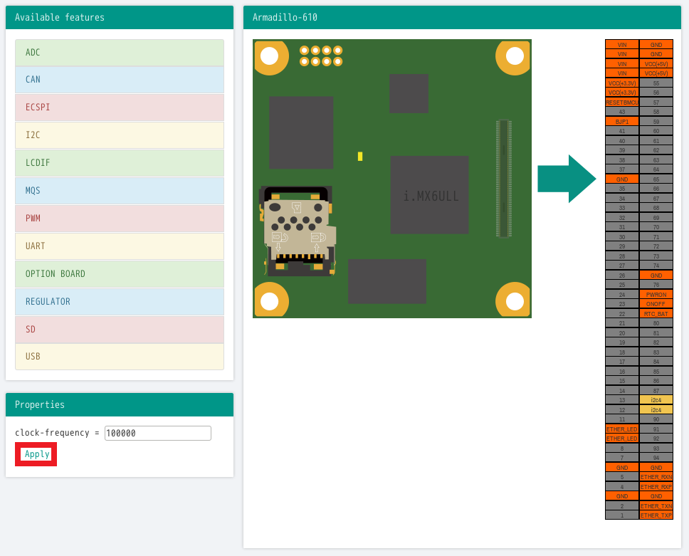

3.5.4.3. プロパティの設定
例としてCON2 88/89ピンのI2C4(SCL/SDA)のclock_frequencyプロパティを設定します。
図3.88 プロパティの設定
図3.89 プロパティの保存

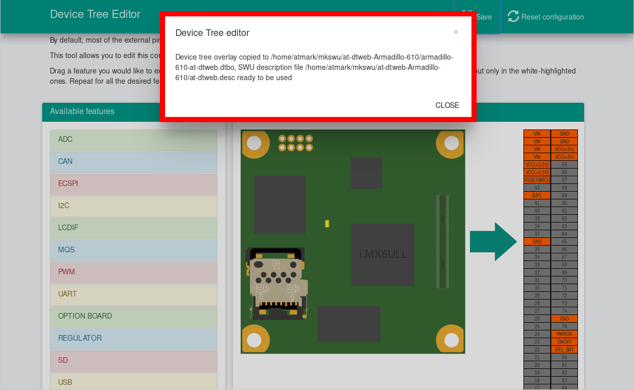

3.5.4.5. Device Tree のファイルの生成
図3.92 DTS/DTB の生成
図3.93 dtbo/desc の生成完了
ビルドが完了するとホームディレクトリ下の mkswu/at-dtweb-Armadillo-610 ディレクトリに、DT overlay ファイル(dtboファイル)と desc ファイルが生成されます。 Armadillo-610 本体に書き込む場合は、mkswu コマンドで desc ファイルから SWU イメージを生成してアップデートしてください。
[ATDE ~]$ ls ~/mkswu/at-dtweb-Armadillo-610
armadillo-610-at-dtweb.dtbo  update_overlays.sh

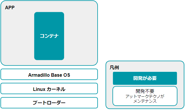

Armadillo-610 を用いた製品のソフトウェア設計は、一般的な組み込み開発と基本的には変わりません。 しかし、 Armadillo Base OS という独自OSを搭載しているため、ソフトウェアの設計には特有のポイントがいくつかあります。 本章では、それらの設計時に考慮すべき Armadillo Base OS 特有のポイントについて紹介していきます。
図3.140「開発者が開発するもの、開発しなくていいもの」は、 Armadillo Base OS 搭載製品において、開発者が開発するものと開発しなくていいものをまとめた図です。
図3.140 開発者が開発するもの、開発しなくていいもの

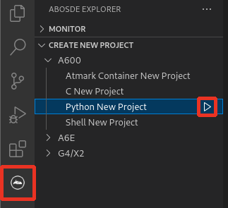

3.14.2.1. プロジェクトの作成
図3.178 プロジェクトを作成する
図3.179 プロジェクト名を入力する
