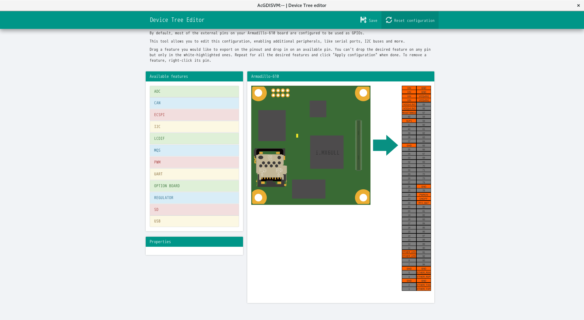

3.5. Device Treeをカスタマイズする
3.5.1. Linux カーネルソースコードの取得
3.5.2. at-dtweb のインストール
3.5.3. at-dtweb の起動
3.5.4. Device Tree をカスタマイズ
3.5.5. DT overlay によるカスタマイズ

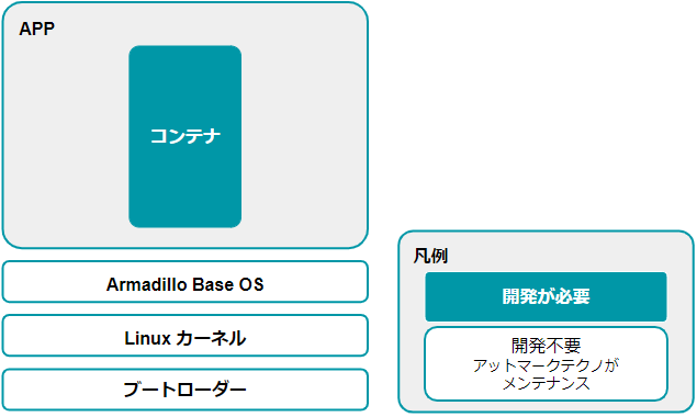

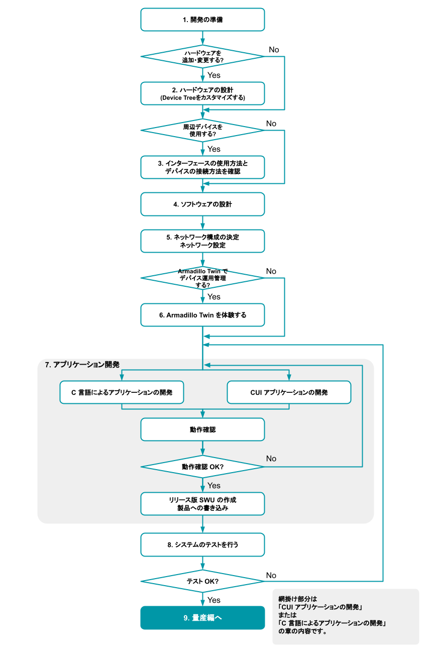

3.1. アプリケーション開発の流れ
Armadillo-610 では基本的に ATDE という Armadillo 専用開発環境と、 Visual Studio Code 向け Armadillo 開発用エクステンションを用いてアプリケーション開発を行っていきます。
基本的な Armadillo-610 でのアプリケーション開発の流れを図3.1「アプリケーション開発の流れ」に示します。
図3.1 アプリケーション開発の流れ

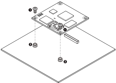

3.3.2.1. Armadillo-610 開発セットの組み立て
[警告]コネクタ嵌合時の注意
コネクタの中心を合わせて嵌合してください。
images/con-in1.svg
images/con-in2.svg
images/con-in3.svg
images/a610dev-assembly.svg
図3.4 Armadillo-610 開発セットの組み立て

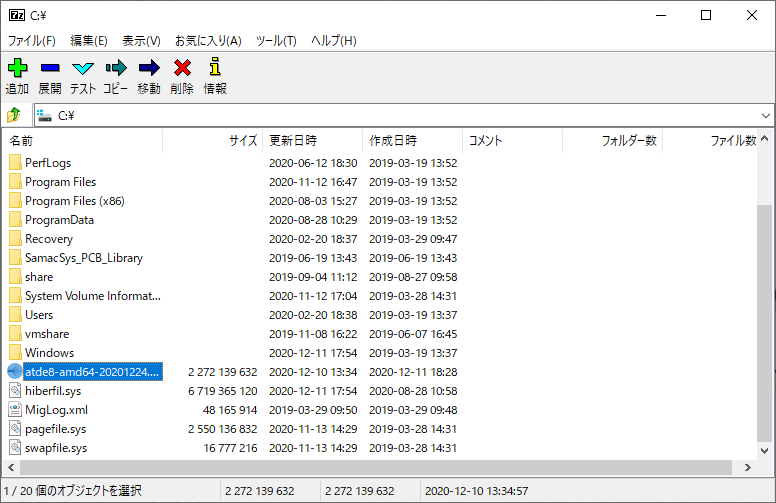

3.3.3.4. WindowsでATDEのアーカイブ展開する
  1. 7-Zipのインストール
  2. 7-Zipの起動
    images/common-images/atde8/7-zip1.png
  3. xz圧縮ファイルの選択
    images/common-images/atde8/7-zip2.png
  4. xz圧縮ファイルの展開先の指定
    images/common-images/atde8/7-zip3.png
  5. xz圧縮ファイルの展開
    images/common-images/atde8/7-zip4.png
  6. tarアーカイブファイルの選択
    images/common-images/atde8/7-zip5.png
  7. 展開の完了確認
    images/common-images/atde8/7-zip6.png

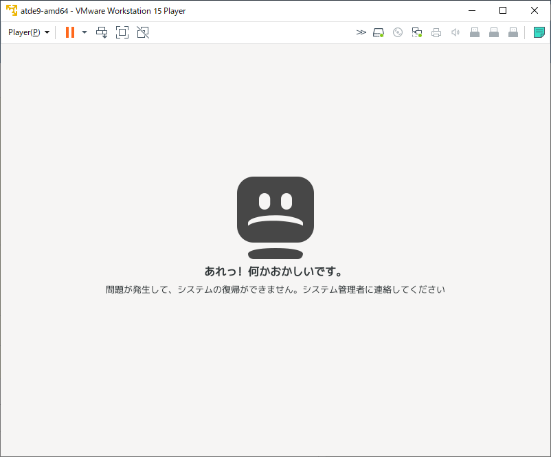

3.3.3.6. ATDEの起動
表3.2 ユーザー名とパスワード

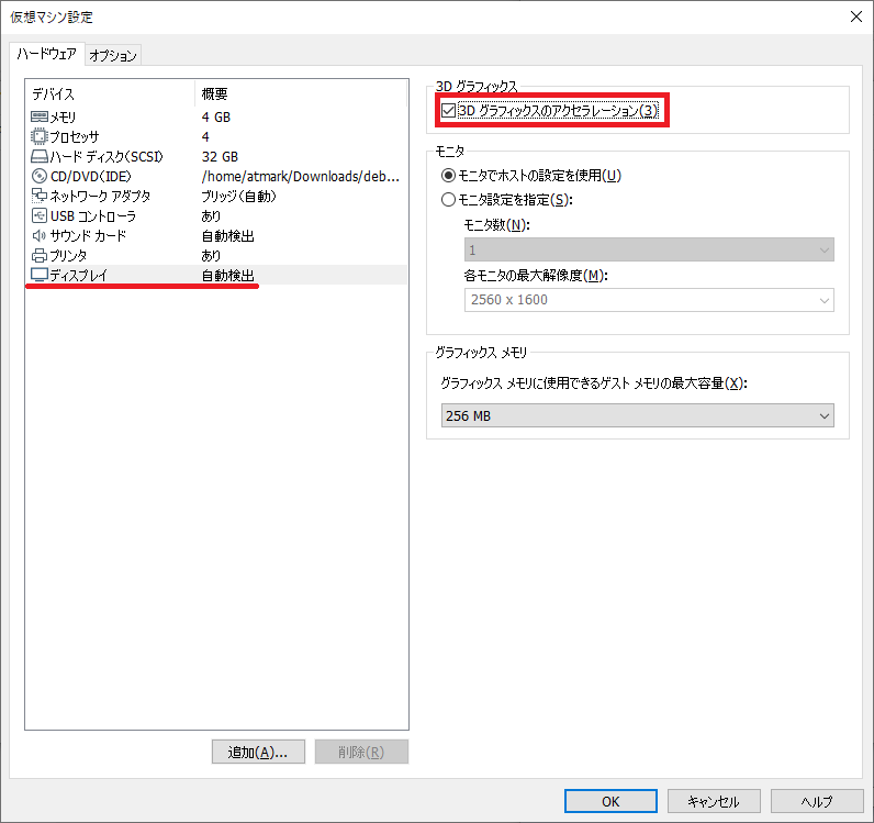

images/common-images/atde9/atde_error.png
images/common-images/atde9/vmware_setting.png
images/common-images/atde9/vmware_setting_3d.png

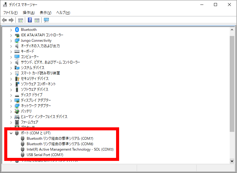

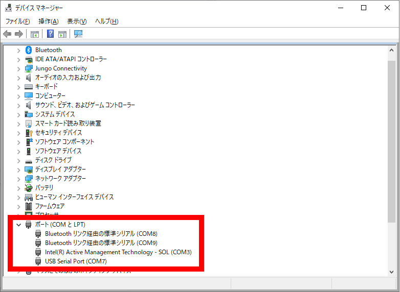

images/windows-comport-1.png
図3.18 COM7が競合している状態
images/windows-comport-2.png
図3.19 Bluetoothに割当のCOMを変更した状態

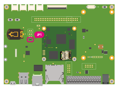

3.3.5. ジャンパピンの設定について
ジャンパの設定を変更することで、Armadillo-610の動作を変更することができます。
ジャンパの機能については「JP1(起動デバイス設定ジャンパ)」を参照してください。
ジャンパピンの位置は図3.20「JP1の位置」で確認してください。
images/a610-ext-board-jp.svg
図3.20 JP1の位置
各ジャンパは必要に応じて切り替えの指示があります。ここでは、JP1をオープンに設定しておきます。

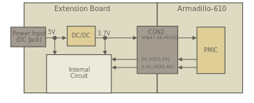

3.4.5.1. 電源
Armadillo-610 リファレンス回路で、5Vを3.7Vに降圧して Armadillo-610に供給する回路を確認することができます。 抵抗値で出力電圧を変更できるタイプのDC/DCコンバータを採用しておりますので、別の電圧値が必要な場合は、抵抗値を変更することで対応可能です。
images/block-power-ex.svg

3.4.5.2. 起動デバイスの設定
  • オンボードeMMC
どちらのデバイスから起動するかは、eFUSEもしくは拡張インターフェース(Armadillo-610: CON2)のBJP1ピンで設定します。eFUSEで設定する方法については、「eFuse を変更する」をご確認ください。 BJP1ピンの状態は、Armadillo-610の電源(VIN)投入時に読み出され、起動デバイスが選択されます。
表3.5 BJP1の状態と起動デバイス
BJP1 起動デバイス
images/sch-jp.svg
図3.30 起動設定ジャンパー例
起動デバイスをmicroSDカードに設定した場合でも、 microSDスロットにmicroSDカードが挿さっていなかった場合は、 eMMCから起動します。 [8]
eFUSEを設定した場合、BJP1の設定は無視されます。

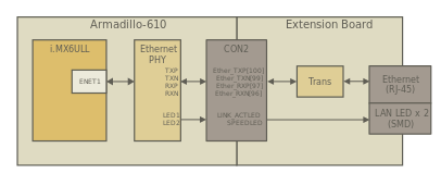

3.4.5.3. LAN(Ethernet)
回路の詳細はArmadillo-610 リファレンス回路で確認することが可能です。 また、Armadillo-610 拡張ボードで動作確認することも可能です。
images/block-lan.svg
図3.31 LAN(Ethernet)接続例

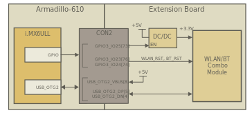

3.4.5.4. 無線LAN/BT
無線LAN/BTを拡張する場合、動作確認済みデバイスである、Ezurio製のSterling LWB5+がおすすめです。 Sterling LWB5+の無線LAN回路はUSBもしくはSDIO、BT回路はUSBもしくはUARTで接続することができます。
無線LAN、BT共にUSB接続した場合の回路の詳細をリファレンス回路で確認することが可能です。 また、姉妹製品であるArmadillo-640とArmadillo-600シリーズWLANオプションモジュールで 無線LAN/BTの動作を確認することも可能です。
images/block-wlanbt.svg
図3.32 WLAN/BT接続例

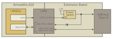

3.4.5.5. USB
USB Hostを拡張する場合は、USBデバイスへ供給する電源制御のためのパワースイッチを搭載してください。 パワースイッチのイネーブルピン制御のためのGPIOは電源投入時、プルアップされていないものを選定してください。
USB_OTGx_VBUSピンを使用しないデバイスを搭載する場合でも、 デバイス検出のためにUSB_OTGx_VBUSピンへ電圧を印加する必要があります。
USB_OTGx_VBUSピンへの電源がON/OFF制御される場合、 USB_OTGx_VBUSピンへの電圧印加はダイオード経由にする必要があります。
USB_OTGx_VBUSピンへは最低4.4Vの電圧を印加する必要がありますので、ダイオードのVf電圧にご注意ください。 電圧が低すぎる場合、USBメモリの挿抜を検出できない等の不具合が発生します。
Armadillo-610 リファレンス回路では、USBハブ、Host、OTGの回路を確認することが可能です。 リファレンス回路で採用しているUSBハブは3ポート品ですが、ピンコンパチで4ポート品もラインアップされています。
images/block-usb.svg
図3.33 USB Host接続例

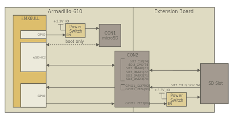

3.4.5.7. SD
images/block-sd.svg
図3.35 SD接続例

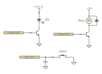

3.4.5.8. スイッチ、LED、リレー
images/sch-gpio.svg
図3.36 スイッチ、LED、リレー接続例

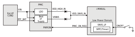

3.4.5.9. リアルタイムクロック

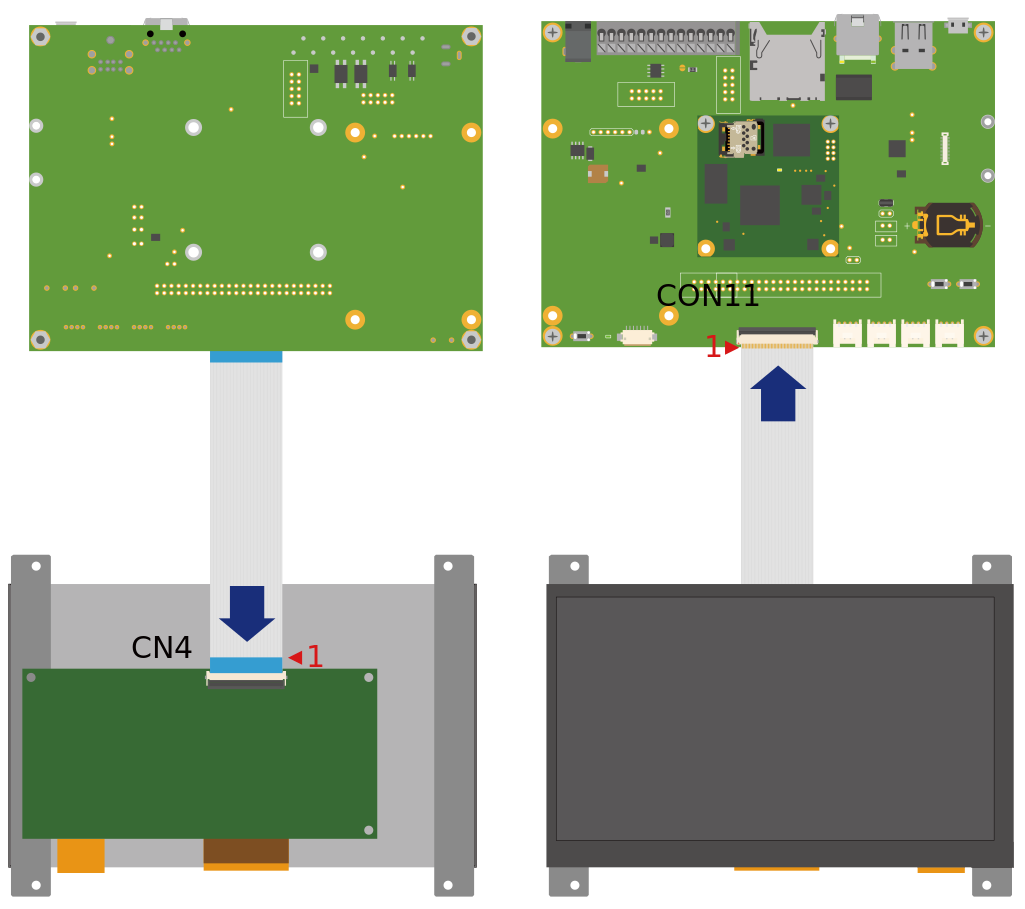

3.4.5.10. LCD
デジタルRGB入力を持つ液晶パネルモジュールなどを接続することができます。 Armadillo-610 リファレンス回路では、以下のタッチパネルLCDを接続するための回路を確認することが可能です。
  • LCDオプションセット(7インチタッチパネルWVGA液晶)(型番: OP-LCD70EXT-00)

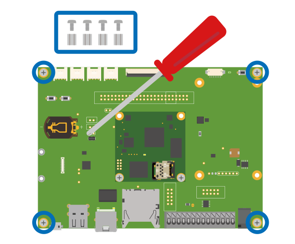

3.4.5.14. 基板形状
Armadillo-610の拡張ボードを設計する際の、推奨レイアウトは図3.40「拡張ボード推奨レイアウト」のとおりです。
図3.40 拡張ボード推奨レイアウト
Armadillo-610側の最大部品高さ: 2mm
Armadillo-610の固定例は図3.41「Armadillo-610の固定例」のとおりです。
images/a610-assembly.svg
図3.41 Armadillo-610の固定例
なべ小ねじ(M3、L=5mm)

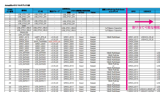

3.4.5.15. CON2(拡張インターフェース)の概要
表3.6 CON2 信号配列

3.4.5.16. LAN(Ethernet)
LANを1ポート拡張することが可能です。

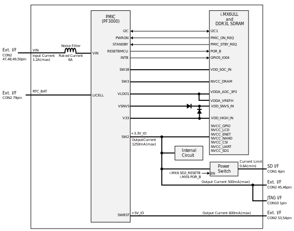

3.4.6.4. 電源回路の構成
Armadillo-610の電源回路の構成は図3.42「電源回路の構成」のとおりです。
images/block-power.svg
図3.42 電源回路の構成
images/power-sequence.svg
図3.43 電源シーケンス [9]

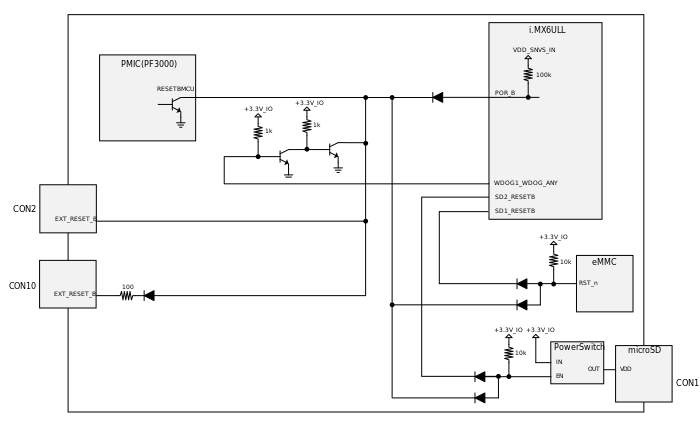

3.4.6.5. リセット回路の構成
リセット回路の構成は図3.44「リセット回路の構成」のとおりです。
images/block-reset.svg
図3.44 リセット回路の構成
図3.45 システムリセットする場合のLowレベル保持時間

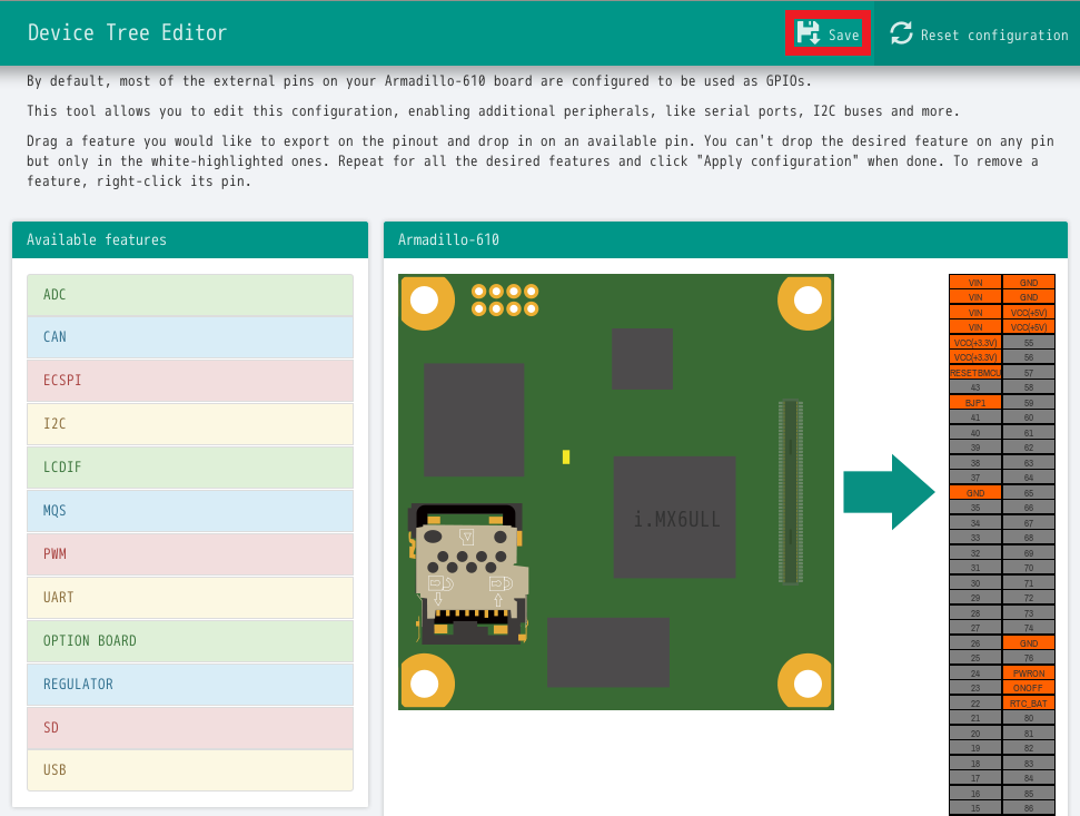

at-dtweb を利用して Device Tree をカスタマイズする方法を説明します。at-dtweb では、 Web ブラウザ上のマウス操作で dtbo ファイルおよび desc ファイルを生成することができます。 カスタマイズの対象は拡張インターフェース(Armadillo-610: CON2)です。

3.5.3. at-dtweb の起動

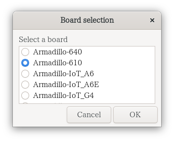

    図3.50 at-dtweb の起動開始
    図3.51 ボード選択画面
    図3.52 Linux カーネルディレクトリ選択画面
    図3.53 at-dtweb 起動画面

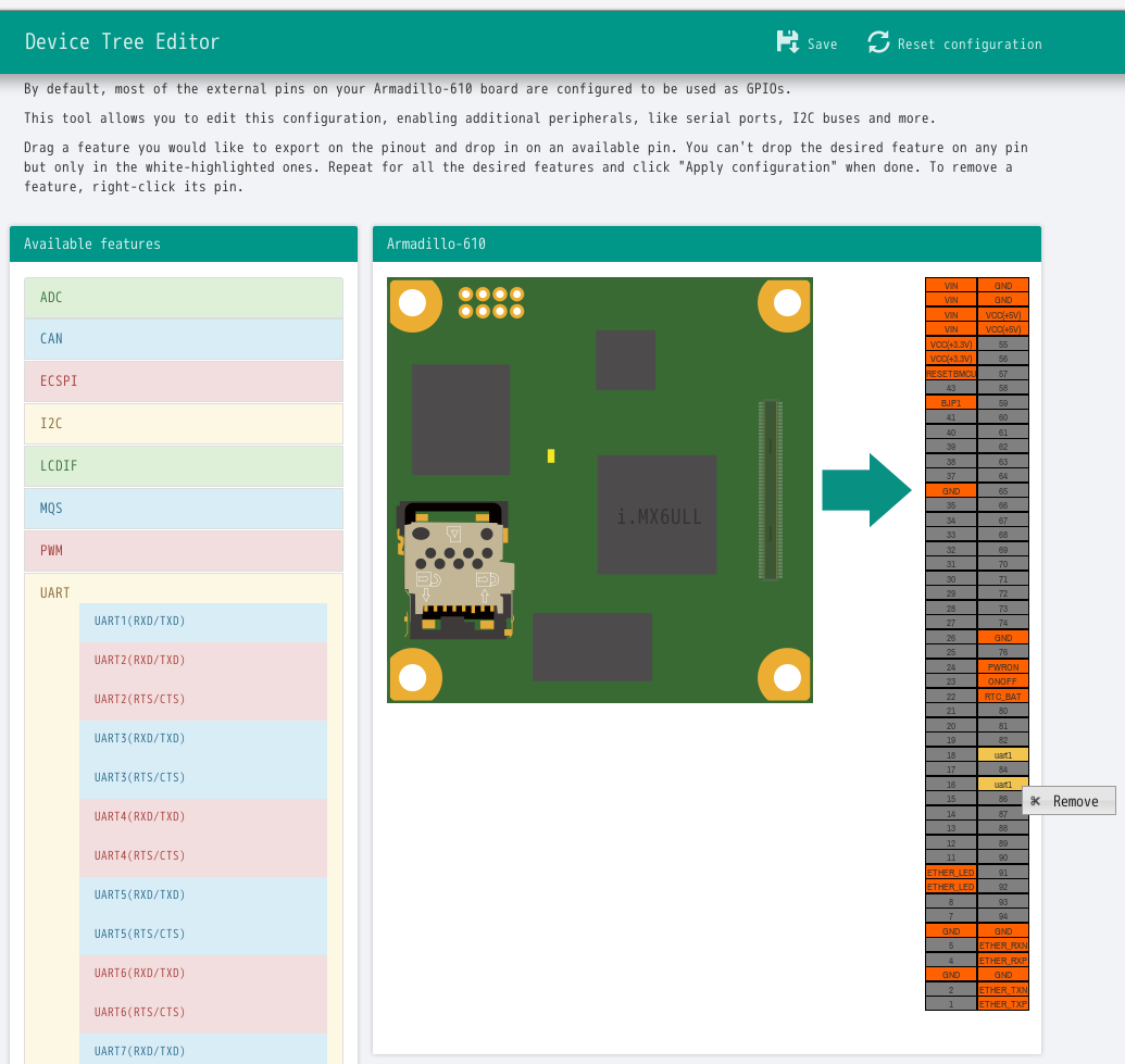

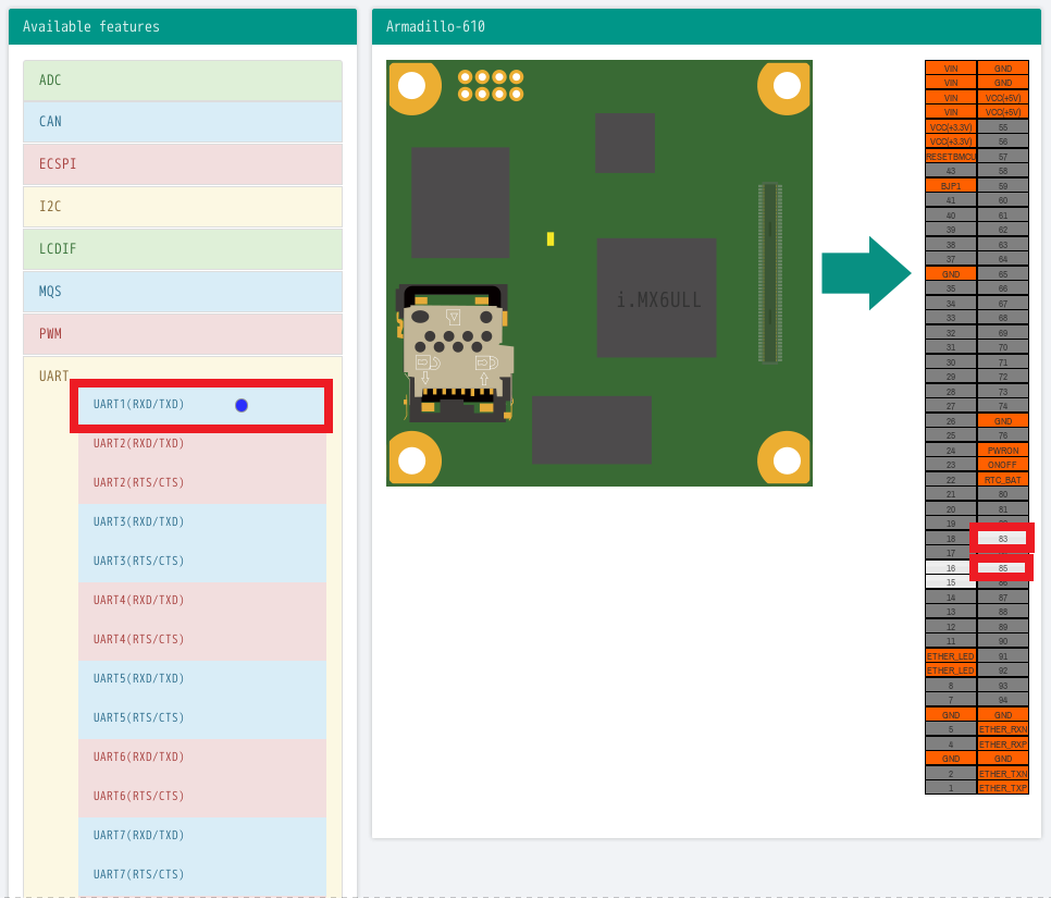

3.5.4.1. 機能の選択

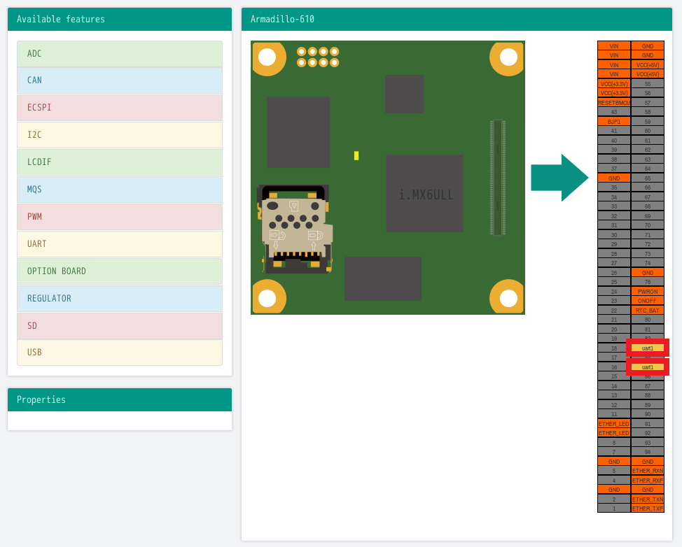

図3.54 UART1(RXD/TXD)のドラッグ
図3.55 CON2 83/85ピンへのドロップ
3.5.4.2. 信号名の確認
図3.56 信号名の確認
3.5.4.3. プロパティの設定

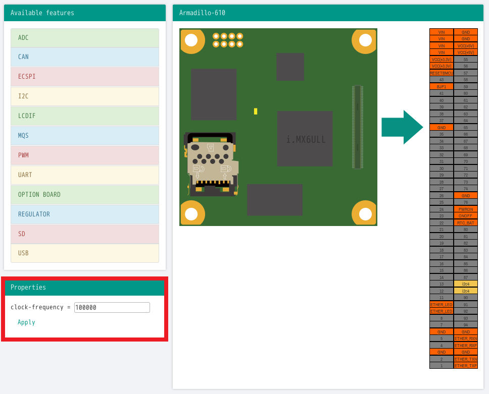

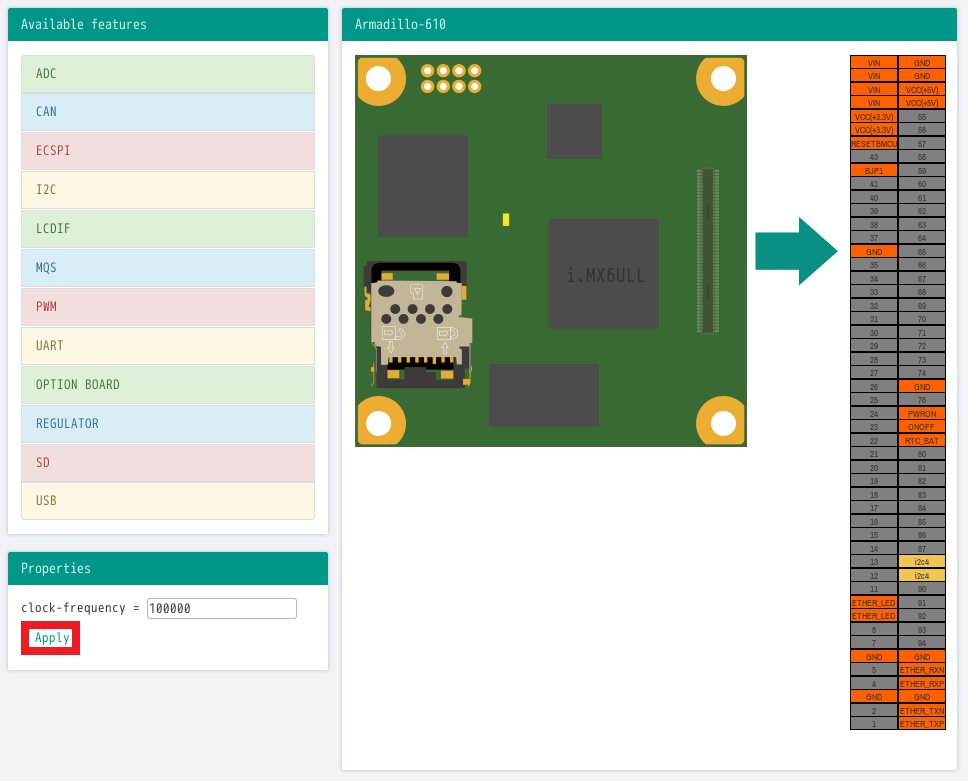

例としてCON2 88/89ピンのI2C4(SCL/SDA)のclock_frequencyプロパティを設定します。
図3.57 プロパティの設定
図3.58 プロパティの保存
3.5.4.4. 機能の削除
図3.59 全ての機能の削除
図3.60 UART1(RXD/TXD)の削除

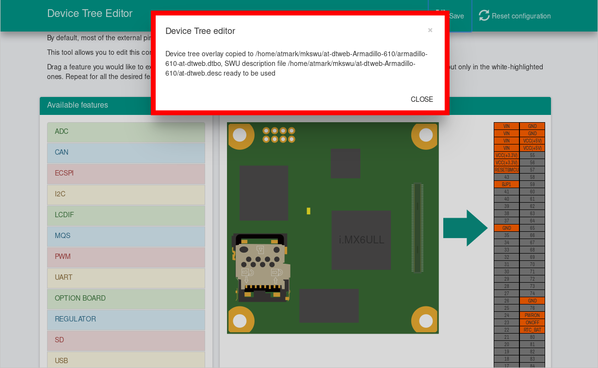

3.5.4.5. Device Tree のファイルの生成
図3.61 DTS/DTB の生成
図3.62 dtbo/desc の生成完了
ビルドが完了するとホームディレクトリ下の mkswu/at-dtweb-Armadillo-610 ディレクトリに、DT overlay ファイル(dtboファイル)と desc ファイルが生成されます。 Armadillo-610 本体に書き込む場合は、mkswu コマンドで desc ファイルから SWU イメージを生成してアップデートしてください。
[ATDE ~]$ ls ~/mkswu/at-dtweb-Armadillo-610
armadillo-610-at-dtweb.dtbo  update_overlays.sh

拡張インターフェース(Armadillo-610: CON2)のピン番号とGPIO番号の対応を次に示します。
表3.15 Armadillo-610: CON2 ピン番号とGPIO番号の対応
ピン番号 GPIO番号

図3.95「LCDの接続方法」を参考にし、タッチパネルLCDのCN4の1ピンとArmadillo-610 拡張ボードのCON11の1ピンが対応するように、FFCを接続します。
images/lcd70-assembly.svg
図3.95 LCDの接続方法
図3.96 フレキシブルフラットケーブルの形状

Armadillo-610 を用いた製品のソフトウェア設計は、一般的な組み込み開発と基本的には変わりません。 しかし、 Armadillo Base OS という独自OSを搭載しているため、ソフトウェアの設計には特有のポイントがいくつかあります。 本章では、それらの設計時に考慮すべき Armadillo Base OS 特有のポイントについて紹介していきます。
図3.109「開発者が開発するもの、開発しなくていいもの」は、 Armadillo Base OS 搭載製品において、開発者が開発するものと開発しなくていいものをまとめた図です。
図3.109 開発者が開発するもの、開発しなくていいもの

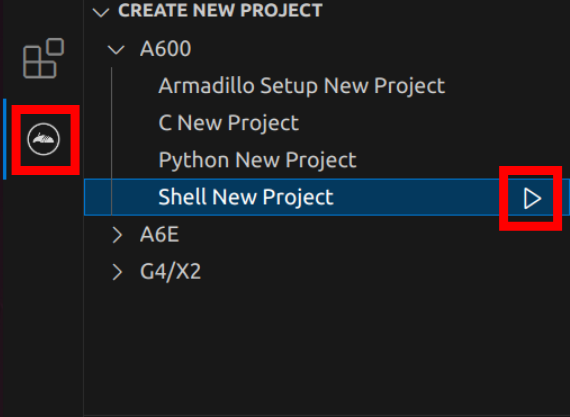

3.13.2.1. プロジェクトの作成
VSCode の左ペインの [A600] から [Shell New Project] を実行し、表示されるディレクトリ選択画面からプロジェクトを保存する ディレクトリを選択してください。 実行するためには右に表示されている三角形ボタンを押してください。 Python の場合は [Python New Project] を実行してください。 保存先を選択すると、プロジェクト名を入力するダイアログが表示されるので、任意のプロジェクト名を入力してエンターキーを押してください。 ここでは、ホームディレクトリ直下に my_project として保存しています。
図3.135 プロジェクトを作成する
図3.136 プロジェクト名を入力する
