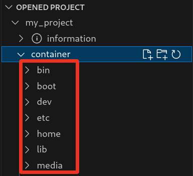

3.13.6. コンテナ内のファイル一覧表示
図3.143「コンテナ内のファイル一覧を表示するタブ」 の赤枠で囲われているタブをクリックすることで、development.swu または「リリース版のビルド」で作成される release.swu に含まれるコンテナ内のファイルおよびディレクトリを表示します。
images/abos-images/cui-app/cui_vscode_file_list_container.png
図3.143 コンテナ内のファイル一覧を表示するタブ
クリック後の表示例を 図3.144「コンテナ内のファイル一覧の例」 に示します。
images/abos-images/cui-app/cui_vscode_file_list_show.png
図3.144 コンテナ内のファイル一覧の例
コンテナ内のファイル一覧は [Generate development swu] または [Generate release swu] を実行することで ATDE 上に作成されるコンテナイメージから取得しています。
そのため、[Generate development swu] または [Generate release swu] を実行していない場合はコンテナ内のファイル一覧は表示されません。 その場合は [Generate development swu] または [Generate release swu] を先に実行してください。
この機能を使用するにあたり、ATDE上でプロジェクトのコンテナイメージからコンテナを作成します。
コンテナ名は「プロジェクト名-abosde」を使用します。 例えば、プロジェクト名が my_project の場合、コンテナ名は「my_project-abosde」になります。
ユーザー自身で同名のコンテナを既に作成していた場合、そのコンテナはこの機能を使用時に削除されます。
コンテナ内のファイル一覧には、ファイルおよびディレクトリのみを表示しています。 シンボリックリンク、特殊デバイスファイルなどは表示していません。

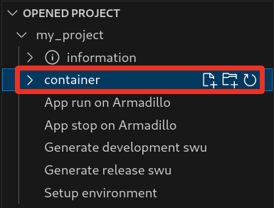

3.13.6.3. container/resources 下にファイルおよびフォルダーを作成
図3.147「container/resources 下にファイルを追加するボタン」 の赤枠で囲われている表記のボタンをクリックすることで、プロジェクトディレクトリにある container/resources 下にファイルを追加することが可能です。
images/abos-images/cui-app/cui_vscode_file_list_add_file.png
図3.147 container/resources 下にファイルを追加するボタン

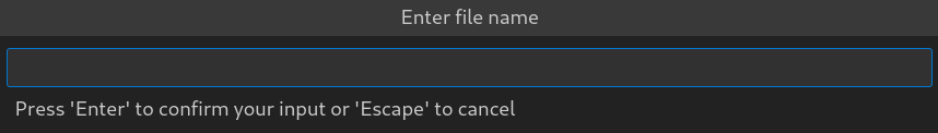

図3.148「ファイル名を入力」 に示すように、コマンドパレットが表示されますのでファイル名を入力してください。
images/abos-images/cui-app/cui_vscode_file_list_input_name.png
図3.148 ファイル名を入力

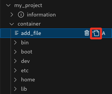

例として、「add_file」というファイル名を入力したとします。
図3.149「追加されたファイルの表示」 に示すように、追加したファイルには「A」というマークが表示されます。
images/abos-images/cui-app/cui_vscode_file_list_add_file_example.png
図3.149 追加されたファイルの表示

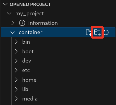

また、図3.150「container/resources 下にフォルダーを追加するボタン」 の赤枠で囲われている表記のボタンをクリックすることで、ファイルの追加と同様の操作でディレクトリを追加することが可能です。
追加したディレクトリも同様に "A" というマークが表示されます。
images/abos-images/cui-app/cui_vscode_file_list_add_folder.png
図3.150 container/resources 下にフォルダーを追加するボタン
3.13.6.4. container/resources 下にあるファイルを開く
図3.151「container/resources 下にあるファイルを開くボタン」 の赤枠で囲われている表記のボタンをクリックすることで、プロジェクトディレクトリにある container/resources 下のファイルをエディタに表示することができます。
この例では、プロジェクトディレクトリにある container/resources 下の add_file をエディタに表示します。
images/abos-images/cui-app/cui_vscode_file_list_open.png
図3.151 container/resources 下にあるファイルを開くボタン

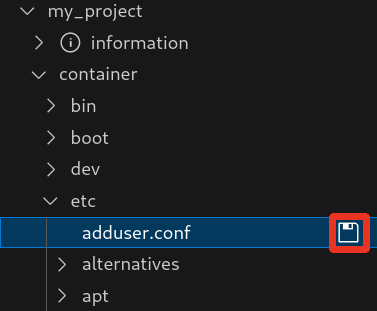

3.13.6.6. コンテナ内のファイルを container/resources 下に保存
図3.153「コンテナ内のファイルを container/resources 下に保存するボタン」 の赤枠で囲われている表記のボタンをクリックすることで、コンテナ内にあるファイルをプロジェクトディレクトリにある container/resources 下に保存します。
images/abos-images/cui-app/cui_vscode_file_list_save.png
図3.153 コンテナ内のファイルを container/resources 下に保存するボタン

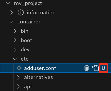

ファイルが container/resources 下に保存されると、図3.154「編集前のファイルを示すマーク」 に示すように、ファイル名の右側に "U" のマークが表示されます。
"U" のマークはプロジェクトディレクトリにある container/resources 下のファイルとコンテナ内にあるファイルの内容が同一であることを示します。
images/abos-images/cui-app/cui_vscode_file_list_unmodified_file.png
図3.154 編集前のファイルを示すマーク

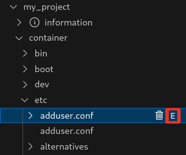

3.13.6.7. エラー表示
container/resources 下とコンテナ内にあるファイルまたはディレクトリを比較して、同名でかつファイルの種類が異なる場合、図3.156「コンテナ内にコピーされないことを示すマーク」 に示すように、ファイル名の右側に "E" のマークが表示されます。
"E" のマークが表示された場合、そのファイルまたはディレクトリは [Generate development swu] または [Generate release swu] を実行してもコンテナにコピーされません。
images/abos-images/cui-app/cui_vscode_file_list_error.png
図3.156 コンテナ内にコピーされないことを示すマーク

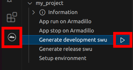

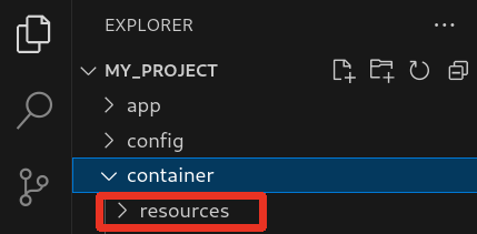

3.14.5.1. resources ディレクトリについて
図3.178「resources ディレクトリ」に示すように ATDE 上のプロジェクトディレクトリには container/resources ディレクトリがあります。
images/abos-images/cui-app/cui_vscode_file_list_resources.png
図3.178 resources ディレクトリ
container/resources ディレクトリ下に、コンテナ内と同じパスでファイルまたはディレクトリを配置することで、それらは [Generate development swu] または [Generate release swu] を実行時にコンテナ内にコピーされます。
例えば、コンテナ内にある /etc/adduser.conf を上書きする場合は、編集した adduser.conf ファイルをプロジェクトディレクトリにある container/resources/etc/adduser.conf に配置してください。

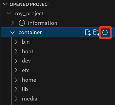

3.14.5.2. コンテナ内のファイル一覧の再表示
図3.176「コンテナ内のファイル一覧を表示するタブ」 の赤枠で囲われているボタンをクリックすることで、コンテナ内のファイル一覧を再表示します。
images/abos-images/cui-app/cui_vscode_file_list_refresh.png
図3.179 コンテナ内のファイル一覧を再表示するボタン

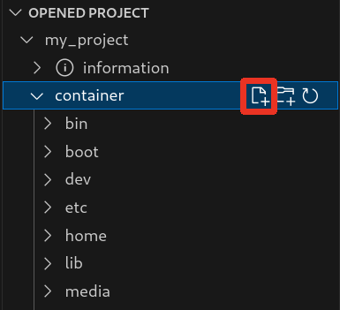

3.14.5.3. container/resources 下にファイルおよびフォルダーを作成
図3.180「container/resources 下にファイルを追加するボタン」 の赤枠で囲われている表記のボタンをクリックすることで、プロジェクトディレクトリにある container/resources 下にファイルを追加することが可能です。
図3.180 container/resources 下にファイルを追加するボタン
図3.181「ファイル名を入力」 に示すように、コマンドパレットが表示されますのでファイル名を入力してください。
図3.181 ファイル名を入力
例として、「add_file」というファイル名を入力したとします。 図3.182「追加されたファイルの表示」 に示すように、追加したファイルには「A」というマークが表示されます。
図3.182 追加されたファイルの表示
また、図3.183「container/resources 下にフォルダーを追加するボタン」 の赤枠で囲われている表記のボタンをクリックすることで、ファイルの追加と同様の操作でディレクトリを追加することが可能です。
図3.183 container/resources 下にフォルダーを追加するボタン
3.14.5.4. container/resources 下にあるファイルを開く
図3.184「container/resources 下にあるファイルを開くボタン」 の赤枠で囲われている表記のボタンをクリックすることで、プロジェクトディレクトリにある container/resources 下のファイルをエディタに表示することができます。
図3.184 container/resources 下にあるファイルを開くボタン

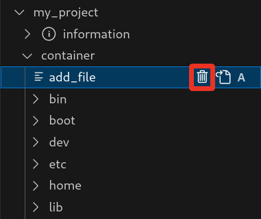

3.14.5.5. container/resources 下にあるファイルおよびフォルダーの削除
図3.184「container/resources 下にあるファイルを開くボタン」 の赤枠で囲われている表記のボタンをクリックすることで、container/resources 下にあるファイルを削除することができます。
この例では、プロジェクトディレクトリにある container/resources 下の add_file を削除します。
images/abos-images/cui-app/cui_vscode_file_list_delete.png
図3.185 container/resources 下にあるファイルを削除するボタン
ディレクトリも同様に図3.184「container/resources 下にあるファイルを開くボタン」 の赤枠で囲われている表記のボタンをクリックすることで削除することができます。
3.14.5.6. コンテナ内のファイルを container/resources 下に保存
図3.186「コンテナ内のファイルを container/resources 下に保存するボタン」 の赤枠で囲われている表記のボタンをクリックすることで、コンテナ内にあるファイルをプロジェクトディレクトリにある container/resources 下に保存します。
図3.186 コンテナ内のファイルを container/resources 下に保存するボタン
ファイルが container/resources 下に保存されると、図3.187「編集前のファイルを示すマーク」 に示すように、ファイル名の右側に "U" のマークが表示されます。
図3.187 編集前のファイルを示すマーク

3.14.5.7. エラー表示
container/resources 下とコンテナ内にあるファイルまたはディレクトリを比較して、同名でかつファイルの種類が異なる場合、図3.189「コンテナ内にコピーされないことを示すマーク」 に示すように、ファイル名の右側に "E" のマークが表示されます。
図3.189 コンテナ内にコピーされないことを示すマーク

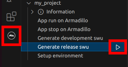

3.14.8. リリース版のビルド
images/abos-images/cui-app/cui_vscode_make_swu_image.png
図3.197 リリース版をビルドする
